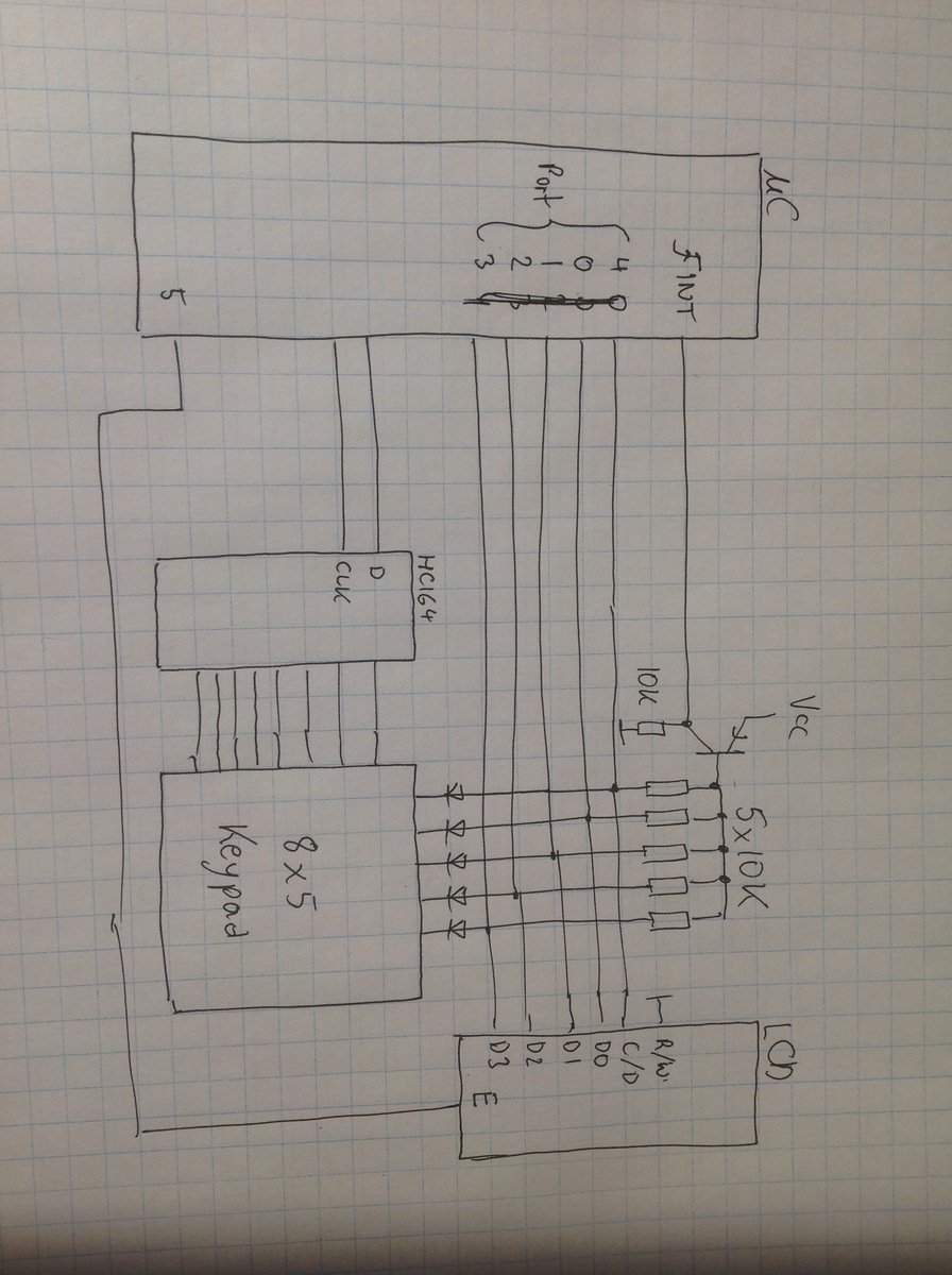

Vor vielen Jahren baute ich eine PIC LCD Anzeigeeinheit mit Keypad 4x5 Fähigkeit. Das Besondere was ich hier erwähnen möchte ist, daß ich externe Pullups als wired OR über die BE Strecke eines PNP versorgte. Der Collector war mit dem INT Eingang verbunden. Vor dem Schlafen gehen wurden dann alle Matrixausgänge auf LOW geschaltet (HC595). Wenn nun irgendeine Taste gedrückt wird, wird der PNP durchgeschaltet weil Strom über die Pullups fließt (10K) und weckt den uC auf der dann die Keypad abarbeitet. Der PIC hatte noch keine Pin Change Interrupt Eingänge. Jedenfalls funktionierte die Anordnung wie gewünscht ohne zusätzliche Stromaufnahme im Schlafmodus. Vielleicht erwägst du so eine Möglichkeit. Es wurden nur 7 IO-pins + den Int Eingang benötigt. Die Keypad Eingänge wurden mit dem LCD Modul geteilt, so daß fast kein IO für die Keypad verschwendet werden mußte. Es war kein Problem den Keypad scan und LCD Service code nebeneinander abzuarbeiten. Die einzige LCD Leitung die nicht geteilt werden durfte, war die E-Strobe.
Gerhard O. schrieb: > Das Besondere was ich hier erwähnen möchte ist, daß ich > externe Pullups als wired OR über die BE Strecke eines PNP versorgte. Hast Du dazu mal einen Schaltplan, eine Skizze oder einen Link? Jörg R. schrieb: > Schade, der HT16K33 fragt „nur“ 39 Tasten hat, … Cool daran ist die 20ms-Entprellung und der Interrupt bei Änderungen. Der Ruhestrom ist wohl 1..2mA. Aber auch beim andauernden Keyscan? > … per I2C. Er benötigt daher nur 2 Ports. Vom verwendeten µC steht da nix. Meistens ist ein µC mit mehr Ports einfacher und billiger als jeder zusätzliche Baustein. Im Datenblatt steht, dass ein HT16K33 ein Haufen Dioden benötigt: > One small-signal diode is required per key switch … Martin K. schrieb: > Kann man da auch mehrere Schalter gleichzeitig erkennen oder immer > jeweils nur einen? Was meintest Du mit "alle gleichzeitig"? Jeden einzeln, auch wenn mehrere Schalter eingeschaltet sind. … aber ich schau gern morgen nochmal, wenn ich ausgeschlafen bin. ;) Martin K. schrieb: > Was meinst du mit "40 Pullup-Widerstände oder Wechselschalter?" ? Das betrifft nur den Vorschlag zum Portextender mit 40 Eingängen: Wenn Du einen Umschalter zwischen High und Low hast, benötigst Du keinen Pull-Up-Widerstand, der unnötig Strom verbraucht.

Torsten C. schrieb: > Gerhard O. schrieb: >> Das Besondere was ich hier erwähnen möchte ist, daß ich >> externe Pullups als wired OR über die BE Strecke eines PNP versorgte. > > Hast Du dazu mal einen Schaltplan, eine Skizze oder einen Link? Habe Dir schnell eine Handskizze gezeichnet weil ich nicht in der Nähe meines PCs bin. Das LCD ist miteingetragen. Bei der Ansteuerung des LCDs sollten die HC164 Ausgänge alle auf 1 gesetzt werden um durch Drücken der Tasten keine Fehlfunktionen zu verursachen. Die Dioden sind nur zur Isolation der Keypad notwendig oder wünschenswert um Fehlansteuerung des LCDs zu verhindern. (Im Original hatte ich einen HC595 aus anderen Gründen im Einsatz. Für Dich funktioniert es mit dem HC164 mit weniger Steuerleitungen. Die Keypad und das LCD wurden in einer Timer ISR transparent betrieben um Störungen im Rest des Programms zu vermeiden. Im Schlafbetrieb sollen die HC164 Ausgänge vorher auf Null gesetzt werden damit bei Tastendruck durch den PNP Strom fließen kann und der uC dadurch aufgeweckt wird. War halt vor 15 Jahren "meine" Lösung um Port pins einzusparen und ist nicht unbedingt das Gelbe vom Ei - Für mich hat es den Zweck als Hobbyprojekt allerdings einwandfrei erfüllt und beansprucht keinesfalls eine kommerzielle Lösung zu sein, um das gleich vorwegzunehmen. Gruß Gerhard > > Jörg R. schrieb: >> Schade, der HT16K33 fragt „nur“ 39 Tasten hat, … > > Cool daran ist die 20ms-Entprellung und der Interrupt bei Änderungen. > > Der Ruhestrom ist wohl 1..2mA. Aber auch beim andauernden Keyscan? > >> … per I2C. Er benötigt daher nur 2 Ports. > > Vom verwendeten µC steht da nix. Meistens ist ein µC mit mehr Ports > einfacher und billiger als jeder zusätzliche Baustein. > > Im Datenblatt steht, dass ein HT16K33 ein Haufen Dioden benötigt: >> One small-signal diode is required per key switch … > > Martin K. schrieb: >> Kann man da auch mehrere Schalter gleichzeitig erkennen oder immer >> jeweils nur einen? > > Was meintest Du mit "alle gleichzeitig"? > Jeden einzeln, auch wenn mehrere Schalter eingeschaltet sind. > … aber ich schau gern morgen nochmal, wenn ich ausgeschlafen bin. ;) > > Martin K. schrieb: >> Was meinst du mit "40 Pullup-Widerstände oder Wechselschalter?" ? > > Das betrifft nur den Vorschlag zum Portextender mit 40 Eingängen: Wenn > Du einen Umschalter zwischen High und Low hast, benötigst Du keinen > Pull-Up-Widerstand, der unnötig Strom verbraucht.
Hallo Gerhard, vielen Dank für die Skizze. Wenn eine Taste gedrückt wird, wird der Transistor geschaltet und der µC aufgeweckt, richtig? Das funktioniert aber doch dann nicht, sobald die Taste ein Kippschalter ist, der anschließend in eingeschalteter Stellung verbleibt oder?

Gerhard O. schrieb: > Im Schlafbetrieb sollen die HC164 Ausgänge vorher auf Null gesetzt > werden damit bei Tastendruck durch den PNP Strom fließen kann und der uC > dadurch aufgeweckt wird. Es sind aber Kippschalter, welche auch dauerhaft auf "gedrückt" stehen können. Damit fließt ständig Strom und es wird kein weiterer INT ausgelöst.
Jens schrieb: > Gerhard O. schrieb: >> Im Schlafbetrieb sollen die HC164 Ausgänge vorher auf Null gesetzt >> werden damit bei Tastendruck durch den PNP Strom fließen kann und der uC >> dadurch aufgeweckt wird. > > Es sind aber Kippschalter, welche auch dauerhaft auf "gedrückt" stehen > können. Damit fließt ständig Strom und es wird kein weiterer INT > ausgelöst. Oh! Da habt ihr recht - Wie peinlich:-) . Ich erinnerte mich am Anfang nur an das 8x5 Keymatrix und vergaß, dass es eigentlich Schalter waren. Naja, vielleicht ein anderes Mal wenn es ein Tastenfeld werden sollte, könnte man das Konzept wieder ausgraben. Jetzt muß ich aber selber Schlafen gehen. Wenn mir was einfällt melde ich mich wieder. Eine Frage: Es geht Dir hauptsächlich um Stromsparen und IO einzusparen - Oder nicht? Also sollte der uC die meiste Zeit schlafen. Stimmt das?
