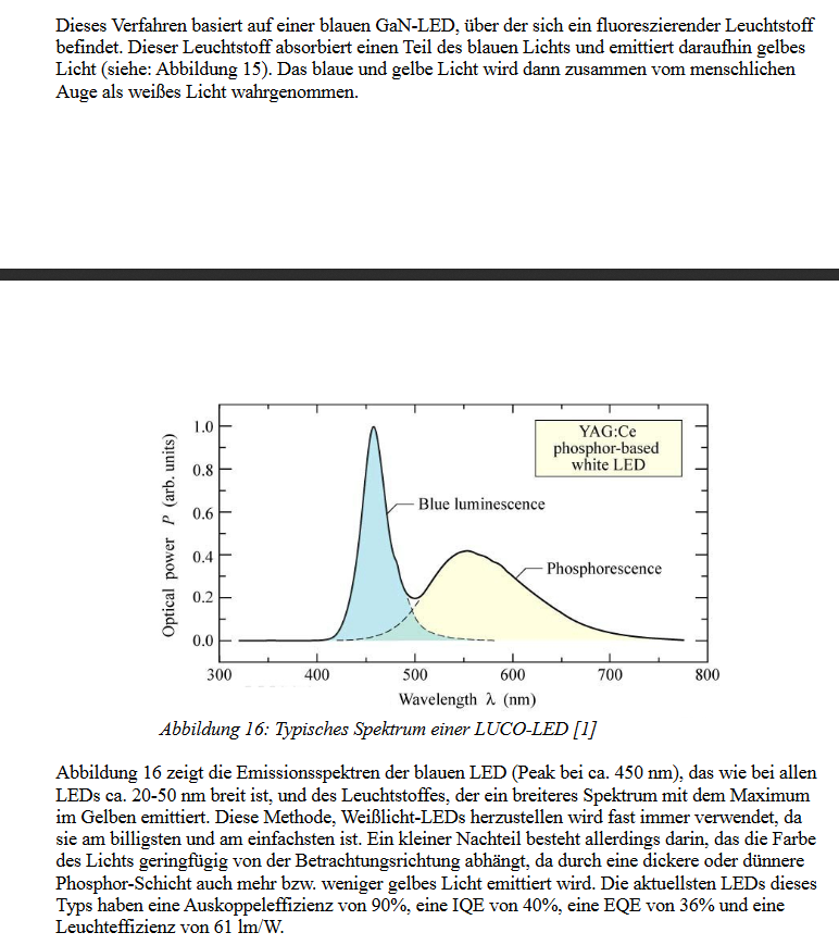

Chris H. schrieb: >> Das ist prinzipbedingt, da bei der Umwandlung von Blau in wärmere >> Wellenlängenbereiche ein gewisser Anteil an lm verloren gehen. > > Wo sollen diese Lumen verloren gehen wenn sie nicht mal ausgetreten sind > aus den Stoff ? "Weisse" LEDs bestehen aus zwei Teilen. Einem blau emittierenden Chip und einer Schicht Leuchtstoff (englisch "phosphor"), welche einen Teil des Blau in einen gelbgrünen Farbton umwandelt. Beides zusammen ergibt dann Weiss. Die Umwandlung von blau nach gelb ist verlustbehaftet, ein Teil der Energie dient nur zur Erwärmung des Leuchtstoffes. Daher ist bei identischem Halbleiterchip der Wirkungsgrad einer LED umso höher, je weniger umgewandelt werden muss. Blau ist besser als Kaltweiss, Kaltweiss besser als Warmweiss, Warmweiss besser als color-on-demand Gelb oder gar Orange. souleye, weisst Du was für ein Material das 'gelbe Silikon in der Mitte' bei den High Power LEDs ist?

Chris H. schrieb: > @ soul e. > Das der Lichtstrom beim durchdringen verschiedener Medien weniger wird > ist ebenso einleuchtend, gerade bei Scheinwerfern die Blind werden sehr > schön zu beobachten. Jedoch verändert sich ihre Farbtemperatur nicht > wahrnehembar und die Lichtausbeute der Lampe selbst ist auch als eher > konstant für den Moment anzunehemen. Aufs Lampenleben natürlich > abnehmend. Es geht nicht um Verluste durch Absorption. Das, was im Leuchtstoff stattfindet, nennt der Physiker "Lumineszenz". Das blaue Licht aus dem LED-Chip trifft den Phosphor und versetzt dort ein Elektron von seinem Grundzustand auf ein höheres Energieniveau. Das fällt dann wieder in den Grundzustand zurück und gibt dabei Energie frei, indem es Licht (einer anderen Farbe) abstrahlt. Die Effizienz bei diesem Vorgang ist kleiner 100%, es wird nicht jedes blaue Photon in ein andersfarbiges umgewandelt. Und da haben die Leuchtstoffmischungen für warmweiss einen besseren Wirkungsgrad als die für kaltweiss. Hier sind mal die Grundlagen schön zusammengetrage: https://www.ifkp.tu-berlin.de/fileadmin/i1/Kneissl/IS08_GaN-LED.pdf Auf Seite 12 ist auch ein Spektraldiagramm (abb. 16), wo man den schmalen blauen Peak des LED-Chips und das breite gelbliche Spektrum des Leuchtstoffes gut erkennen kann. soul e. schrieb: > Und da haben die Leuchtstoffmischungen für > warmweiss einen besseren Wirkungsgrad als die für kaltweiss. Du sagst also, dass warmweiß eine bessere Lichtausbeute hat als kaltweiß? Ich vermute, dass du dich verschrieben hast oder? Beste Grüße

Chris H. schrieb: > Trotzdem ist ROT im Spektrum von 590nm(stärkeres ROT ) bis > 700nm(schwaches ROT) vorhanden somit Aussage widerlegt das > BLAU/GELB/GRÜN = Weiß sind > > soul e. schrieb: >> Einem blau emittierenden Chip >> und einer Schicht Leuchtstoff (englisch "phosphor"), welche einen Teil >> des Blau in einen gelbgrünen Farbton umwandelt. Beides zusammen ergibt >> dann Weiss. Dann formulieren wir es etwas präziser. Es gibt einen schmalbandigen blauen Peak mit einer dominanten Wellenlänge von ca 460 nm. Dieser regt einen gelbgrünen Leuchtstoff an, der breitbandig um 560 nm herum emittiert. "Breitbandig" heisst das Spektrum reicht von ca 470 - 700 nm.
