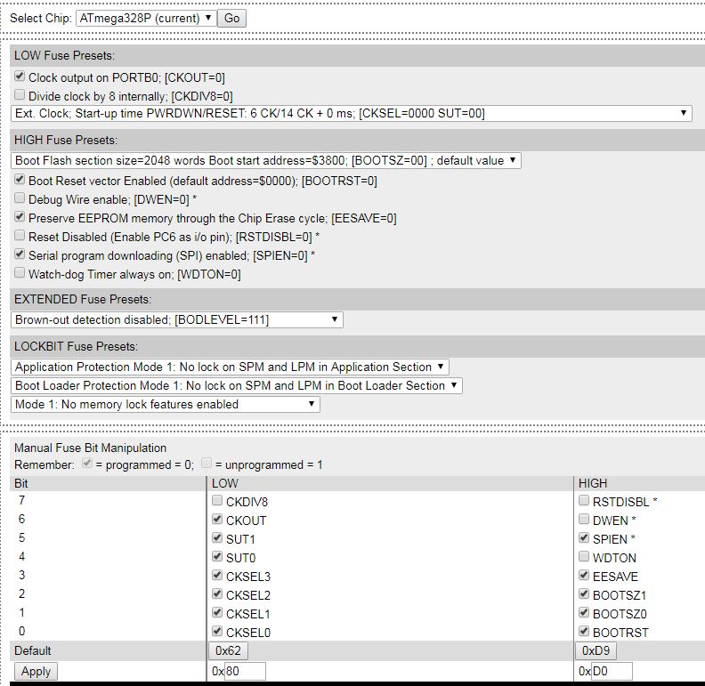

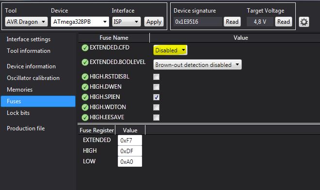

Moin, Aha, Du programmierst das Ding also womit? Lies mal die Fuses aus, wie sind die gesetzt? (Screenshot) Nicht das was Du meinst zu tun sondern wie sie wirklich gesetzt sind. Also auslesen! Poste das Programm mit dem Du testest. Lass mit einem Delay von 1s eine LED toggeln, dann weisst Du, mit welchem Takt der µC läuft. Lass eine LED blinken, wenn die Bits durch die clk/8-Fuse im Register CLKPR gesetzt sind. Nach so vielen Beiträgen hast Du es immer noch nicht geschafft, ein Minimum an Infos zu bringen, damit man halbwegs beurteilen kann, was Du da falsch machst. Gib Dir mal etwas Mühe. Ansonsten ist das hier Zeitverschwendung. Gruß, Norbert

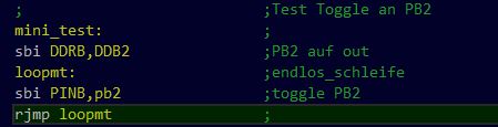

Hallo Norbert Vielen Dank für die freundliche Belehrung. Programmierung in Assembler. Fuses wie hier: Programm folgt
Georg M. schrieb: > Christian S. schrieb: >> Default Clock Source >> The device is shipped with internal RC oscillator at 8.0MHz and with the >> fuse CKDIV8 programmed, resulting in 1.0MHz system clock > > Wird das Board überhaupt irgendwie konfiguriert geliefert? > Ich finde keine Information: > https://www.watterott.com/de/Wattuino-pro-mini-PB-5V-16MHz Ja wird es. Aber grad weiß ich nicht genau wie. Extern oder Intern. Liegt an den Fuses-Einstellungen
sorry, zweimal, jetzt (hoffentlich) das "programm". Der Reset-Vektor zeigt drauf
Wie ich schrieb, dann ändert sich nichts am Takt, bleibt auf 1MHz

Moin, Welche Software ist das auf dem Screenshot? Sind das die ausgelesenen Fuses oder nur das was Du eingestellt hast? Nee, so ist das garantiert nicht ausgelesen, auf external Clock. Der Unterschied zwischen 328P und 328PB ist Dir bekannt? Die Signaturbytes sind nicht gleich, das kann so nicht sein. Ist das nun ein P oder ein PB? Was ist mit der blinkenden LED mit Delay? Mit was läuft der Controller wirklich? Gehe mal davon aus, daß Du zu 99,999999% was falsch gemacht hast und da nichts kaputt ist. Momentan kann man aber immer noch nur raten. Das mit external Clock ist aber schonmal falsch. Du hast keine Ahnung was Du da tust und hupst hier so rum... Gruß, Norbert
Moin, Du hast einen PB und der hat das CFD Bit im Extended Fuse Byte. Mit Deiner External Clock geht nix (normalerweise verfused). Als P geflasht, ist das CFD aktiv (weil beim P nicht vorhanden, Bit ist reserved und wird auf 1 gesetzt). Das stellt Deinen Controller automatisch auf internen Oszi 8MHz mit Clk/8 weil Du einen Quarz auf dem Board hast und keine externe Clock. Steht alles im Datenblatt. Aber cool mit Assembler programmieren und hier so auf die Tonne hauen... Gruß, Norbert

1. das sind die Fuses, so wie sie auch programmiert werden (studio 7.0
Dragon)
und dann auch so ausgelesen werden. Der Screenshot ist von einem
Programm zur
"Berechnung" derselben.

4. Das Programm ist in Assembler geschrieben. Reset-Vektor auf 0000
zeigt auf selbiges.

Moin, Ich glaube das hat sich überschnitten. Nachtreten muss ich aber trotzdem nochmal. Lies Deinen ersten Beitrag nochmal durch und dann Deine ersten Reaktionen auf die Antworten. Nee, das hast Du Dir selber eingebrockt und es dann nur noch schlimmer gemacht. 2. und 3. Tja, es ist aber ein P eingestellt. Der Unterschied ist Dir bekannt aber "scheiss drauf, stelle ich da eben den P ein"? 5. Die Frequenz vielleicht? In Hochsprachen schreibt man etwa: Do Toggle LED Wait 1 Loop Dem Compiler teilt man mit, was man denn meint, was es für eine Frequenz sein sollte. Z.B. $Crystal = 1000000 Aus Wait 1 wird dann eine Sekunde. 7. Was ist da auf dem Wattuino? Ein Quarz, keine "externe Uhr"! Dein Wattuino wartet da auf einen schönen extern erzeugten Takt. Den Quarz muss er selber zum Schwingen anregen, das macht er so nicht. "Crystal Oscillator" wäre auch falsch. Du hast einen "Full Swing Crystal" (bei 16MHz). Gruß, Norbert

Wer soll Dir denn so noch helfen... Alle Fuses sind anders als weiter oben beim Screenshot. Stell alles auf default und probiere. Dürfte aber so eigentlich gar nicht mehr gehen. Dann mach nur clk/8 aus und fummel nicht gleich an allem rum, verdammt!

Glückwunsch, so machst Du Dich weiter lächerlich. Karl-Heinz K. schrieb: > 7. Was soll an der externen Clock falsch sein? Wer hier jetzt noch mitliest kommt später vor Lachen kaum in den Schlaf. Jetzt dokumentiere bitte was Du genau machst und was passiert. Du hast mit 3% angefangen und Dich zum Ende hin auf 30% gesteigert. Ab 80% kannst Du wirklich gute Antworten erwarten und keine Häme mehr.
Karl-Heinz K. schrieb: > Man kann doch auf dem letzten Shot gar nicht alle Fuses erkennen Du willst uns doch alle nur verarschen. 0xF7 0xDF 0xA0 Ich sehe da alle Fuses.
Karl-Heinz K. schrieb: > Heißt in diesem Fall: diese speziellen Fuses so setzen, dass man auf den > Controller nicht mehr zugreifen kann. Das größte Problem daran ist, dass ein Begriff ist, den ausschließlich du verwendest und das ganze so darstellst, als müsste jeder wissen, was du damit meinst. Aber niemand sonst verwendet den Begriff "Brick-Fuse" oder "die Bricks setzen".
Norbert S. schrieb: > Du hast einen "Full Swing > Crystal" (bei 16MHz). Nur der PB unterstützt keine Full-Swing-Quarze mehr. "However, in the new ATmega328PB, the full swing crystal oscillator is removed. Refer to the "Clock Sources" chapter of the respective datasheet."[1] Liegt da eventuell der Hund begraben? Der 328PB ist nicht in der Lage, einen 16MHz-Full-Swing-Quarz zu betreiben.[2] [1] https://www.pololu.com/file/0J1464/Atmel-42559-Differences-between-ATmega328P-and-ATmega328PB_ApplicationNote_AT15007.pdf Kapitel 3.1 [2] https://www.avrfreaks.net/forum/mega328pb-testing-status

External Clock: CKSEL[3:0] = 0000 8-16MHz External Oscillator (Resonator): CKSEL[3:1] = 111 (Datasheet ATmega328PB)
Norbert S. schrieb: > Glückwunsch, so machst Du Dich weiter lächerlich. > > Karl-Heinz K. schrieb: >> 7. Was soll an der externen Clock falsch sein? > > Wer hier jetzt noch mitliest kommt später vor Lachen kaum in den Schlaf. > > Jetzt dokumentiere bitte was Du genau machst und was passiert. > Du hast mit 3% angefangen und Dich zum Ende hin auf 30% gesteigert. Ab > 80% kannst Du wirklich gute Antworten erwarten und keine Häme mehr. irgendwie geht es hier nicht so recht weiter. Norbert. Wenn dir Häme hilft, jedem das Seine. Deine Prozentangaben sind lustig aber helfen kaum weiter. Ich such nochmal den Link auf den Fuse-Simulator. Ich wende mich jetzt mal den sachlichen Beiträgen zu.
Georg M. schrieb: > External Clock: CKSEL[3:0] = 0000 > > 8-16MHz External Oscillator (Resonator): CKSEL[3:1] = 111 > > (Datasheet ATmega328PB) ja klar, hab ich, aber das ist es eben nicht.
Stefanus F. schrieb: > Ich könnte Dir helfen, aber ich unterlasse es weil ich nicht auch noch > von Dir beschimpft werden möchte. das ist aber traurig, du hattest bestimmt die Lösung. Du kannst es dir ja nochmal überlegen. Ich bin auch ganz lieb.
Hier der Link auf den Fuse-Simulator. Ich finde ihn sehr gut, bloß der 328PB fehlt. http://eleccelerator.com/fusecalc/fusecalc.php
