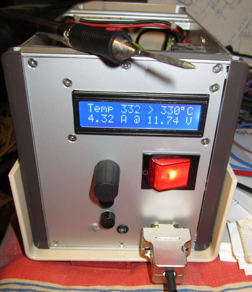

Pandora schrieb:
> OHWEH, also wenn mein Lötkolben so aussieht, dann .. <keine Worte find>
Mit genau diesem 120W-Modell habe ich Elkos eines Computer-Mainboards
ausgelötet, und zwar schadlos! Werkzeug ist das eine, der Umgang damit
das andere - löten gelernt habe ich 1970.
Wenn es Dich beruhigt ... ich hänge ein etwas moderneres Lötgerät an,
was ich am Labortisch nutze.
