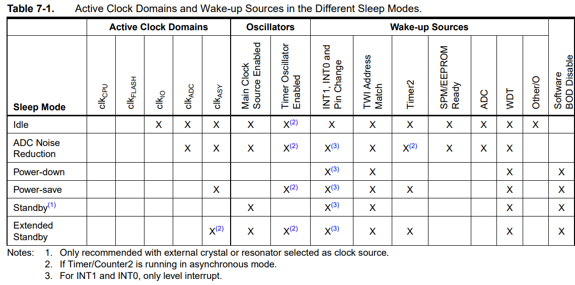

Du bräuchtest entweder einen Sleep-Modus, in dem die Timer-Clock-Source
weiter läuft. millis() wird von Timer0 generiert.
Ansonsten bliebe nur noch der WDT, um den Controller in regelmäßigen
Abständen (1x pro Sekunde oder so) aufzuwecken. Dazu muss man ihn halt
so konfigurieren, dass er einen Interrupt auslöst und kein System Reset
durchführt, wenn er triggert.

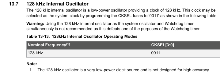

Der RC Oszillator des WDT ist übrigens sehr ungenau und nicht
kalibirierbar.
Da auch der Pro Mini, kein Stromsparwunder ist, ohne ihn zu
modifizieren, wäre es evtl. angesagt eher einen nackten ATMega328p zu
verwenden, und anstatt des übliche 8 oder 16MHz Quarzes/Resonators,
einen Uhrenquarz einzusetzen.
Dafür dann Timer2 im asynchronen Modus betreiben.
Und den µC mit dem internen RC Oszillator, bei zb. 1 oder 8MHz
betreiben.

Weil
> LowPower.powerDown(SLEEP_8S, ADC_OFF, BOD_OFF);
eben keine 8 Sekunden sind, sondern nur so Pi-Mal-Daumen ±50%
die leiten sich aus dem 128kHz WDT-Oszillator ab, und der ist nochmal um
Größenordnungen ungenauer als der integrierte 8MHz-Oszi.
