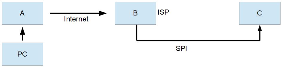

OP #5697290
Hallo Michael,
im Anhang eine kurze Skizze. Ich will letztendlich Controller C
programmieren (bzw. er soll sich am Ende selbst programmieren und die
Programmdaten über den SPI-Bus bereitgestellt werden). Ich bekomme die
Programmdaten schon bis zum Controller B übertragen.
Ich hänge gerade an der Stelle C das Programmierte zu verifizieren. Das
macht er ja derzeit leider nicht, weil ????
Um die Fragezeichen geht es mir halt im Moment.

(Firma: Vescomp) #5697416
 Wozu ISP wenn C sich selbst programmieren soll ?
 Dafür brauchst du einen Bootloader im C.
 ISP ist nichts weiter als SPI + eine Leitung für Reset.
 Und in jedem DaBla stehen die entsprechenden Befehle fürs
 programmieren - lesen (und verstehen) musst du das aber selbst.
Gast #5697447
Hallo Marc,
Weil B das eigentliche Programm verschlüsselt bereitstellt und C die
Daten erst entschlüsseln muss und sich dann selbst programmieren soll.
Nenn es von meinetwegen einen modifizierten Bootloader.
Beim Rest gebe ich dir vollkommen recht, im Datenblatt bin ich auch
fündig geworden auch was den Ablauf der Programmierung angeht. Es geht
mir jedoch im Moment darum warum der fertige ISPcode, den ich gefunden
habe, bzw das ist das leicht modifizierte ISP Beispiel, nicht vernünftig
läuft. Einmalig hat es funktioniert aber danach nur noch halb (keine
Überprüfung des programmierten Programms).
Gruß Marius

#5698220
Marius S. schrieb:
> Und vorher die Entschlüsselung durchzuführen sollte nicht
> das Problem sein.
natürlich kann der AVR seinen Flash aus dem Flash selbst programmieren
und dazwischen auch mit den Bytes Handstände machen.
Dazu müssen die Daten aber erstmal in den Flash.
Mit ISP-Programming kannst Du Flashpages beschreiben (Seite 152 im
datenblatt. Wenn das beendet wird, startet der AVR am reset-Vektor.
Dein vorhaben will aber einen Bootloader, der das holen der Page, die
Modifikation und das Schreiben der Page an die richtige Stelle
organisiert. Das geht über irgendeine Schnittstelle, meist UART, aber
nicht über ISP.
Gruß aus Berlin
Michael

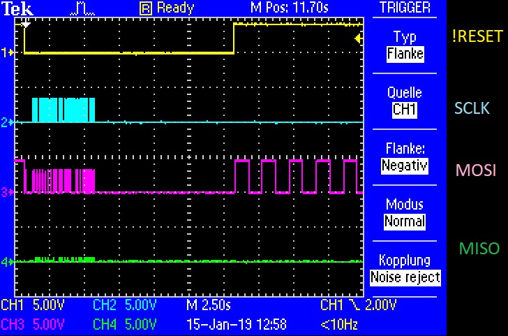

OP #5708642
nachdem der SPI-Bus nun funktioniert, geht es darum die Daten in den
Programmspeicher zu schreiben. Ich habe auch schon ein Programmm was die
Hex-Datei analysiert. D.h. Die Anzahl der Datenbytes, die Startadressen
und die eigentlichen Daten extrahiert. Die Ausgabe der Adresse mit dem
dazugehörigen Datum auf dem seriellen Monitor sieht auch gut aus.
Nachdem ich das Protokoll zur seriellen Programmierung abgearbeitet
habe, führt der Tiny85 nicht das gewünschte Programm/Funktion aus.
Das Foto im Anhang ist der Aufbau des Programmspeichers wie ich ihn
verstanden habe. Das rote ist für mich das LowDataByte und das grüne das
HighDataByte. Laut Datenblatt sollte ich das rote LowDataByte zuerst
schreiben und dann das grüne HighDataByte.
