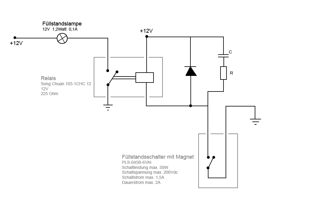

ich suche jemand der mir hilft fachmännisch einen Stromkreis mit
Freilaufdiode und Kondensator zu entwerfen. Es ist für ein Wohnmobil.
Eine Diode habe ich bereits und das Relais. Die Daten sind dazu unten
aufgelistet.
Es wird eine Füllstandsanzeige betrieben.
Der Füllstandssensor ist nur für geringe Ströme ausgelegt, daher wird
ein Relais zur Übertragung des Signals genutzt. Problem wäre hier der
Einschaltstrom der Lampe, sonst auch ohne Relais möglich.
An der Füllstandsgrenze kann es zu häufigen an- und ausschalten der
Füllstandslampe kommen. Hier möchte ich mit einem Kondensator
ausgleichen. Wird dieser parallel zur Diode geschalten und wie groß
könnte so einer sein, der Typ normal oder Elektrolytkondensator?
Noch offene Fragen:
Sind die Bauelemente richtig ausgewählt und angeordnet, ist die Diode
schnell genug?

von ArnoR (Gast)
Wenn du da einen Kondensator einbaust, schaltet der Füllstandsschalter
jedes Mal auf einen Kurzschluß. Die Kontakte werden das nicht lange
mitmachen. Wenn du das wirklich so machen willst, solltest du einen
niederohmigen Widerstand in Reihe zum Kontakt schalten, der der Strom
begrenzt und das Relais noch sauber anziehen lässt.
von K. S. (the_yrr)
Raul schrieb:
> Noch offene Fragen:
> schnell genug?
Diode ist sogar etwas overkill, da reicht eigentlich eine 1n4001 oder
so.
wie schnell schaltet der Sensor denn an/aus?
wenn man annimmt dass das Relais bei 12V einschaltet und bei 5V
ausschaltet und einen Spulenwiderstand von 225Ohm (siehe Text) hat,
kannst du selber rechnen (bzw. rechnen lassen, siehe Link).
bei 1000µF komme ich auf 0.2 Sekunden Überbrückungszeit, also entweder
löst du das anders (mit Transistor) oder du nimmst einen ganzen Haufen
Kondensatoren.
(Spiel mal mit den Werten hier:)
http://mustcalculate.com/electronics/capacitorchargeanddischarge.php?vfrom=12&vto=5&vs=0&c=1000u&r=225&time=
von Route_66 H. (route_66)
Für solche Verwendung von Relais benötigt man keine Freilaufdiode.
Raul schrieb:
> Füllstandsschalter:
> PLS-045B-6VAI
> Schaltleistung max. 50W
> Schaltspannung max. 200Vdc
> Schaltstrom max. 1,5A
> Dauerstrom max. 2A
Der kann doch deine lächerliche Kontrollampe ganz allein schalten!
Das mehrfache Schalten am Schaltpunkt kann man nur mit einer Hysterese
verhindern.
Kurzzeitiges Aufleuchten (z.B. wenn das Wohnmobil schaukelt) verhindert
man nicht mit einem einfachen Kondensator. Da braucht man schon eine
etwas kompliziertere Zeitauswertung oder weniger Sekks.

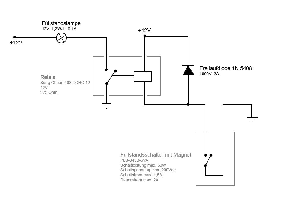

von Wolfgang (Gast)
Deine Relaisspule wird mit 12V und weniger als 60mA betrieben. Wozu
brauchst du dann eine Diode mit 1000V und 200A.
SIcherheitsfaktoren in dieser Größenordnung sind eindeutig übertrieben.

von Klaus R. (klara)
Wolfgang schrieb:
> Wozu
Kostet bei Reichelt 6 Cent. Noch Fragen?
> schnell genug?
Ja. Diode ist schnell genug!
> ausgleichen.
Der Kondensator ist keine gute Idee. Das Relais braucht relativ viel
Strom. Deshalb sind die Überbrückungszeiten kurz. Der Elko selber sorgt
dann auch für einen starken Einschaltimpuls.
Eine Möglichkeit wäre ein Zeitrelais oder so etwas:
https://www.reichelt.de/elektronisches-zeitrelais-zeitrelais-1-p47587.html?&trstct=pos_0
Aber hier flattert das Relais ebenfalls, nur dann z.B. im Minutentakt.
Abhilfe würden nur zwei Wasserstandsmelder bieten. Der obere schaltet
bei Maximalpegel ein und der untere wieder aus. So etwas nennt sich
Hysterese. Siehe Schmitt-Trigger.
https://www.mikrocontroller.net/articles/Schmitt-Trigger
mfg klaus

von Raul (Gast)
Erst einmal vielen Dank!
@Route 6, Grund ist der Einschaltstrom der kleinen Lampe, um die
Kontakte im Füllstandsmesser zu schonen. Der Einschaltstrom bei
Glühlampen soll um das 10-15 fache höher liegen als normal. 0,1A der
Lampe * 15 gleich Einschaltstrom 1,5A. Die Grenze des Füllstandsmesser
ist 1,5A.
Bei der Diode war ich mir unsicher.
>Der Kondensator ist keine gute Idee...
Hallo Klaus, Ok. Der Schmitt-Trigger leuchtet ein, der Aufwand ist
jedoch zu hoch. Probieren wir es ohne aus.
Gruss, Raul

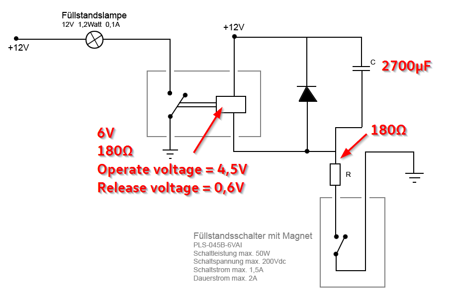

von Torsten C. (torsten_c) Benutzerseite
Raul schrieb:
> Hier möchte ich mit einem Kondensator ausgleichen.
> Wird dieser parallel zur Diode geschalten …
…, z.B. ein 2700µF Elektrolytkondensator.
Klaus R. schrieb:
> Wenn der Schalter sich öffnet, dann fällt das Relais einfach ab
… wenn der Kondensator weit genug entladen ist (Release voltage unten)!
Nehmen wir an, der Füllstand schwappt mit 1Hz, also 1s Hysterese.
ArnoR schrieb:
> einen … Widerstand in Reihe zum Kontakt
Hier ein Beispiel mit einem 6V-Relais und 180Ω in Reihe zur Spule:
Das Relais zieht an nach 0,1s:
http://mustcalculate.com/electronics/capacitorchargeanddischarge.php?vfrom=0.6&vto=4.5&vs=12&c=0.0027&r=90
Das Relais fällt ab nach 0,98s:
http://mustcalculate.com/electronics/capacitorchargeanddischarge.php?vfrom=4.5&vto=0.6&vs=0&c=0.0027&r=180
Die Daten basieren auf dem TE-Con T81:
https://www.mouser.de/datasheet/2/418/NG_DS_1308242_T81_0411-1234936.pdf
Sensitive coil, 6V rated, also:
Operate voltage = 4,5V (da zieht das Relais an, oder?)
Release voltage = 0,6V (da fällt das Relais einfach ab)
von Raul (Gast)
@Torsten C.
Problem ist hier was Klaus schon schrieb:
>Der Elko selber sorgt auch für einen starken Einschaltimpuls.
Wäre für den Füllstandssensorkontakt ungünstig.
Wie ich es im Moment verstehe das Anliegen von Torsten, durch einen
Vorwiderstand die zu schnelle Aufladung des Kondensators zu verhindern.
Frage, ist aus dem Datenblatt die Haltespannung zu erkennen von der
Relaisspule?
Im Anhang habe ich die Skizze hinterlegt.
… und zur Reihe zum Kontakt^^, siehe Bild.
PS: Sorry, das Relais zieht erst an nach 0,31s:
http://mustcalculate.com/electronics/capacitorchargeanddischarge.php?vfrom=0.6&vto=4.5&vs=6&c=0.0027&r=90
PS: Da hattest Du mich in diode2RC.gif^^ falsch verstanden.
Der 180Ω-Widerstand:
* sitzt in Reihe zwischen Spule und Schalter,
* begrenzt den Einschaltimpuls^^-Strom und
* sorgt zusammen mit dem Kondensator für eine Einschalt-Verzögerung.
Ich hätte gleich gestern schon das Bild malen sollen. :(
PPS zu mustcalculate.com:
Beim Einschalten wird mit einer idealen Spannungsquelle von 6V und 90Ω
gerechnet; und die 90Ω ergeben sich aus den 180Ω vom Widerstand und den
anderen 180Ω von der Relais-Spule.
Beim Ausschalten wird nur mit den 180Ω vom Relais gerechnet, da die
anderen 180Ω "in der Luft hängen".
PPPS: Du musst kein TE-Con T81 als Relais nehmen. Schaue einfach in das
Datenblatt von einem 4..8V-Relais Deiner Wahl und berechne mit
mustcalculate.com den erforderlichen Wert vom Kondensator.

Im Datenblatt des Relais sind doch Angaben zu den Spannungen für das
Anziehen und Abfallen angegeben.
Bei 12 V Nennspannung:
Anziehen: max. 60% von 12 V = 7,2 V   (Pick up)
Abfallen: min.  5% von 12 V = 0,6 V   (Drop out)
Bei der Abfallspannung wäre ich vorsichtig. Das scheint mir doch etwas
wenig zu sein. Aber ganz ausschliessen würde ich das auch nicht.
Der Nennstrom beträgt gemäß Datenblatt 53,3 mA. Mit den 225 Ohm der
Spule ergeben sich so wieder 12 V. Am Serienwiderstand der Schaltung von
Thorsten dürfen also max. 12 V - 7,2 V = 4,8 V abfallen.
->> 4,8 V / 53,3 mA = 90 Ohm.
Die 90 Ohm sind ein maximal Wert! Dabei zieht das Relais noch so gerade
an. Im Datenblatt sind die Angaben zu Nennstrom und Spulenwiderstand mit
einer Toleranz von +/- 10% angegeben.
Im schlechtesten Fall wären dies +/- 20%.
Aber der Serienwiderstand ist bei den Verzögerungen nicht maßgeblich
beteiligt. Ich würde dafür 68 Ohm oder etwas weniger nehmen.
Bei Reichelt gibt es einen netten Elko den ich für diesen Zweck
empfehlen möchte. 22 mF / 25 V für 1,99 €. Ist von der Hausmarke RND und
sicher voll geeignet. Es ergibt sich eine Zeitkonstante von Tau = 22 mF
x 225 Ohm = 4,95 Sekunden.
https://www.reichelt.de/becher-elko-radial-22-mf-25-v-rm-10-85-c-20-rnd-elp223m25ba-p205021.html?&trstct=pol_10
Ich denke, so klappert es nur noch gelegentlich.
mfg Klaus
von Raul (Gast)
Guten Morgen,
@Torsten, Ich werde das mit dem zusätzlichen Widerstand probieren.
@Klaus, das 12 Volt Relais ist wegen dem zusätzlichen Widerstand auf ein
6 Volt Relais geändert wurden. Das 12 Volt Relais habe ich getestet und
es hielt bis 3 Volt. Weiter runter ging der Trafo nicht.
von Raul (Gast)
Nachtrag:
Der Vorteil des 180 Ohm Widerstand ist eine höhere Strombegrenzung.
An sich könnte der Serienwiderstand auch höher sein, wenn der
Spulenwiderstand größer ist und somit den Einschaltstrom begrenzen. Bei
einem 6 Volt Relais immer genau so groß.

http://www.produktinfo.conrad.com/datenblaetter/500000-524999/506999-da-01-de-LEVELSENSOR_PIC_PLS_045B_6VA.pdf
Ich habe mir Deinen ersten Beitrag noch einmal genau angesehen. Das ist
doch der Schalter. Der Schalter hält 1,5 A aus! Der hält 500 mA ein
Leben lang aus. Wo ist das Problem???
Bei einem dicken Kondensator und 6 V reichen locker 6 V / 500 mA = 12
Ohm.
Kondensator und Schalter werden Dich dann überleben.
mfg Klaus

von Raul (Gast)
darf ich noch eine grundlegende elektronische Frage stellen?
Theoretisch müsste auf die Freilaufdiode verzichtet werden können, da
die Ladung des Kondensator der Spule entgegenwirkt bei Spannungsabfall.
Die Spule gibt die Ladung entgegengesetzt wieder ab und der Kondensator
normal, somit müsste eine "Auslöschung" des Impulses der Spule
stattfinden.
Wie sieht die Praxis aus?
Raul schrieb:
> Hallo,
> stattfinden.
Du hast vollkommen recht. Der Elko wird die Energie der ausgeschalteten
Spule aufnehmen und wieder über die Spule abgeben, bis auch der Elko
keine Energie mehr enthält. Der Kondensator darf aber nicht zu klein
sein. Also 100 nF wären nicht so toll. Aber Du brauchst ja zum Verzögern
des Relais eher einige mF, ich hatte mal 22 mF (22.000 µF) vorgeschlagen
und hier schluckt der Elko die Ausschaltenergie ohne das Du eine
Spannungserhöhung messen könntest.
mfg Klaus
von Raul (Gast)
Ja Klaus, ich habe das sogar noch weiterbewegt. Der Elko ist nach
Abschaltzeitpunkt weiterhin die Spannungsquelle und hält die Spule auf
Level und verbraucht langsam den Strom bis beide bei 0 Volt sind. Somit
gibt es in dem Fall gar keinen rückläufigen Impuls.
Gruss, Raul und Danke für das interessante Gespräch.
