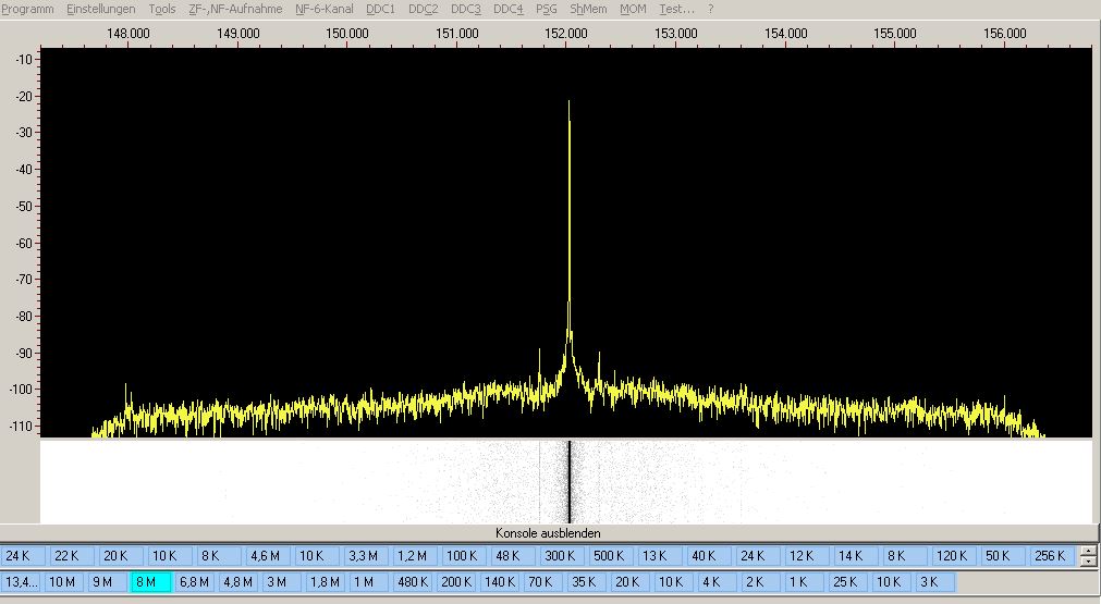

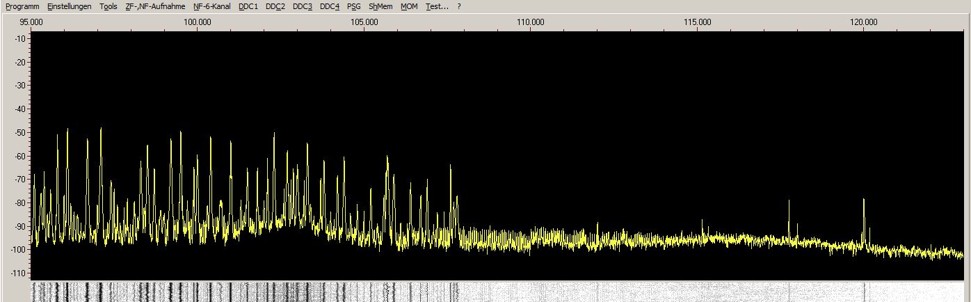

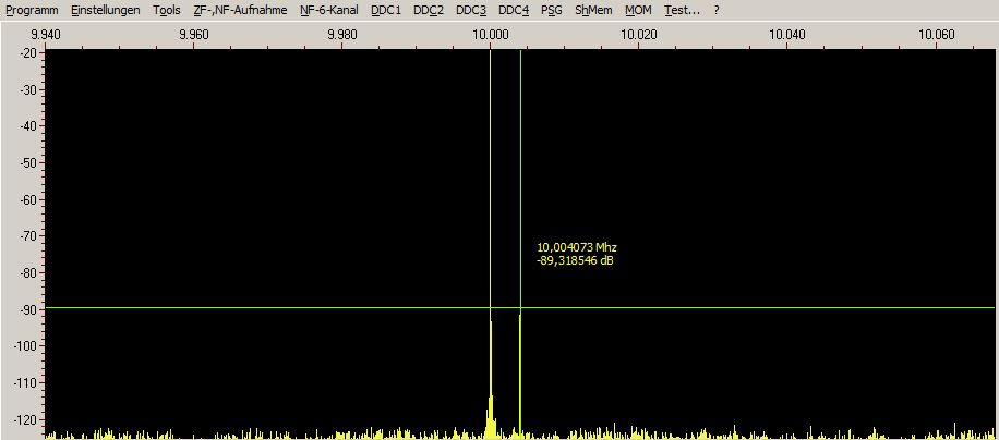

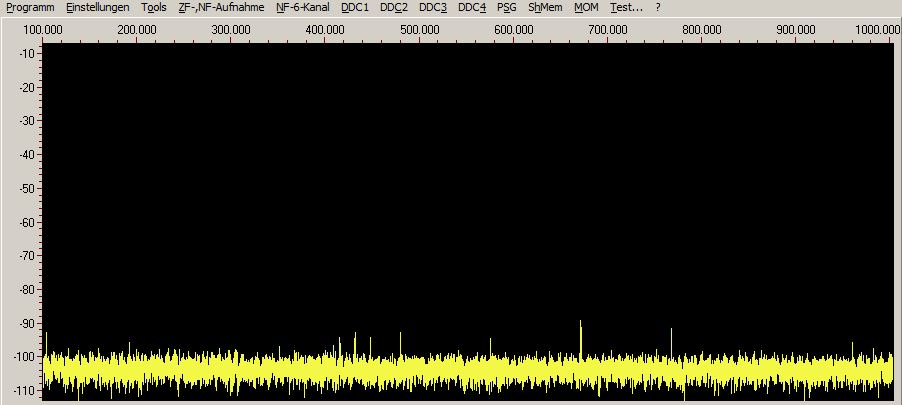

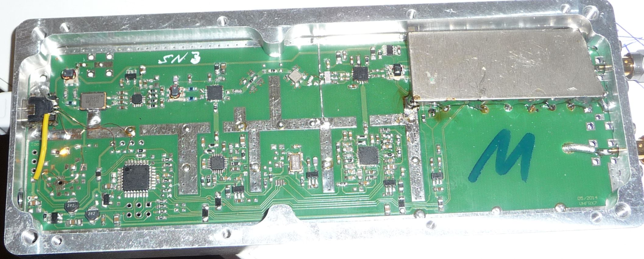

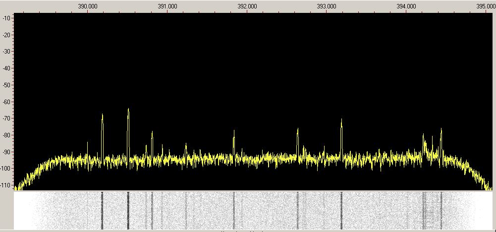

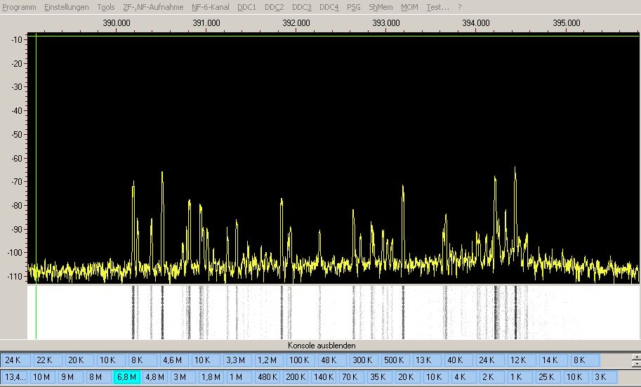

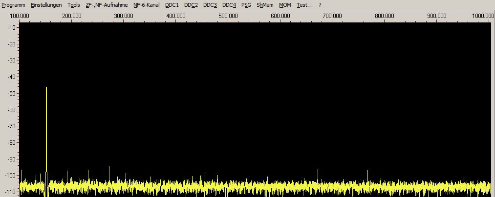

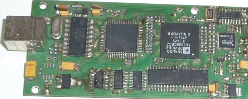

von B. G. (golf2010)
solche unerwünschten internen Signale sieht man z.b. bei einem früher
gebauten Eigenbau-Tuner, wenn der Eingang an 50 Ohm liegt. Der Scan wird
über FFTs berechnet mit je 8 Mhz Bandbreite. Bei den üblichen
Empfängersticks mit TV-Tunern wirds vermutlich noch viel mehr sein.
Der wüste Test-Aufbau des Prototyps anbei.
von Ralph B. (rberres)
dann lege mal statt einen 50 Ohm Widerstand ein diskretes Signal an den
Eingang. Dann sieht das Spektrum vermutlich noch viel interessanter aus.
Ralph Berres
da  muss ich leider passen. Das sind Bilder von 2014. Die Platine gibst
nicht mehr.

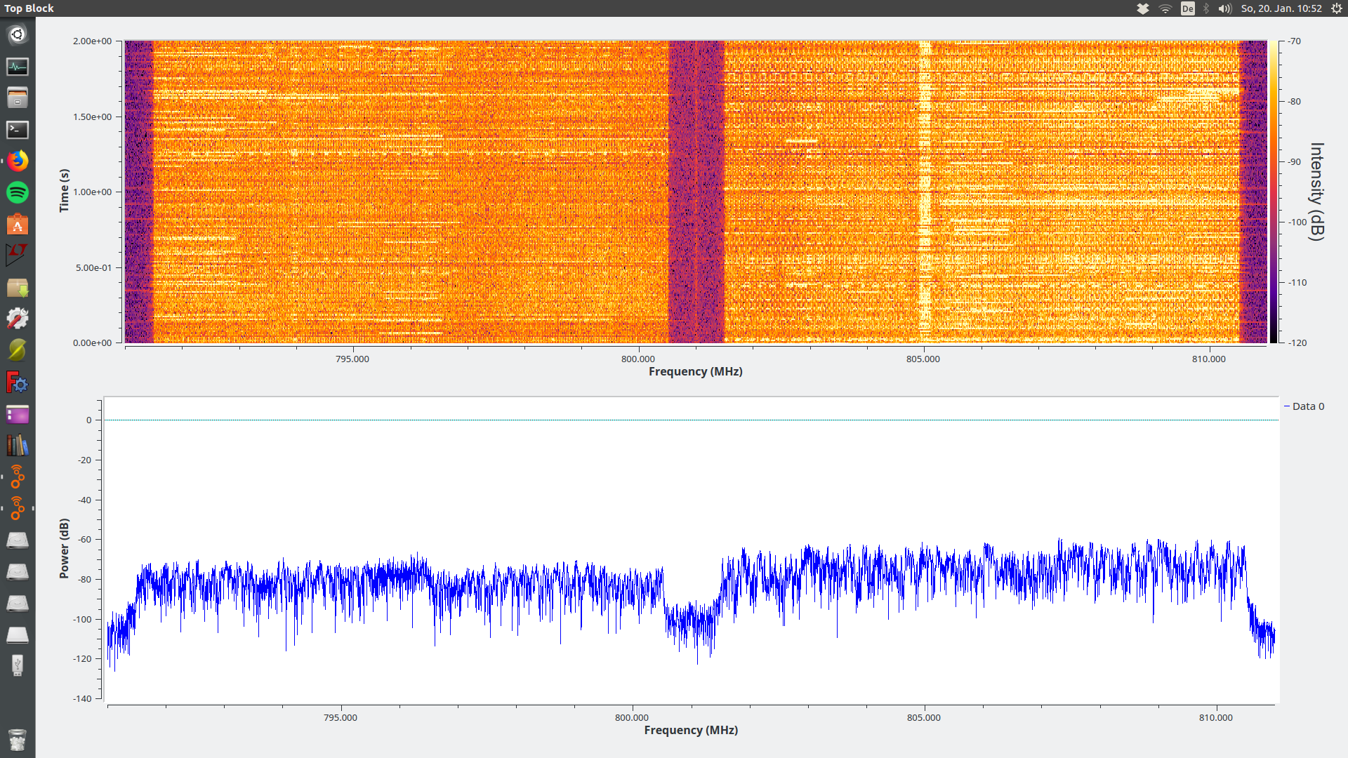

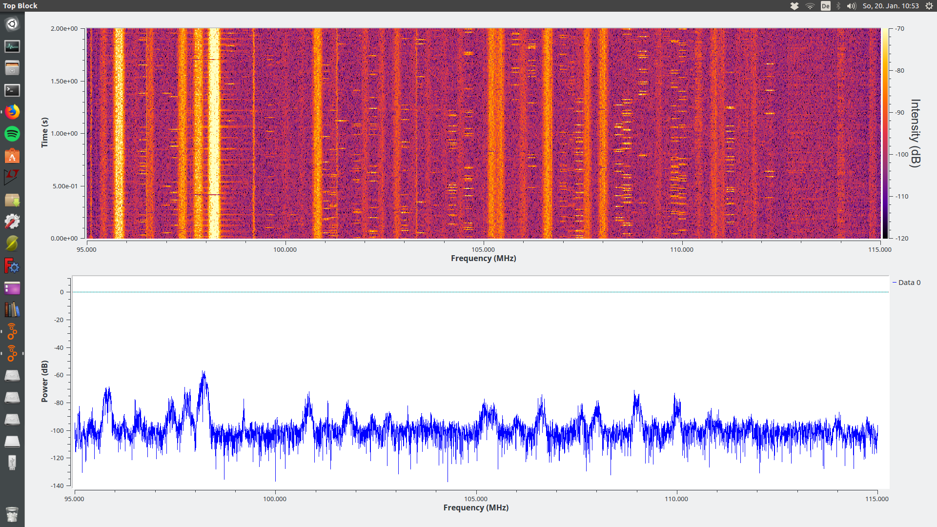

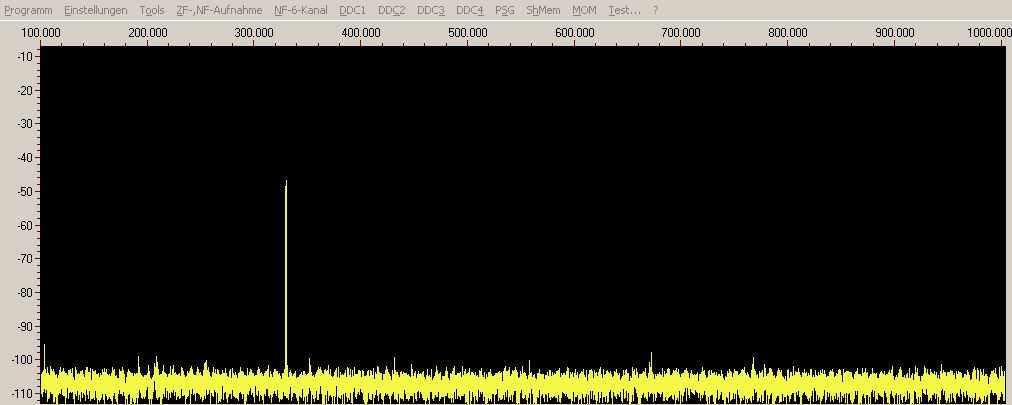

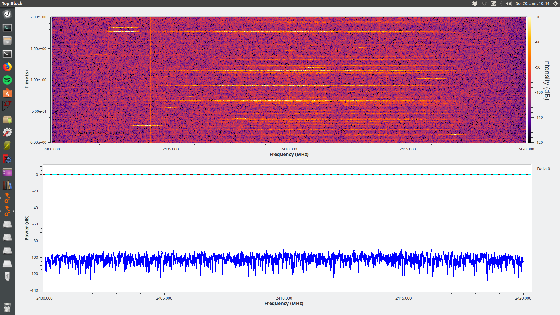

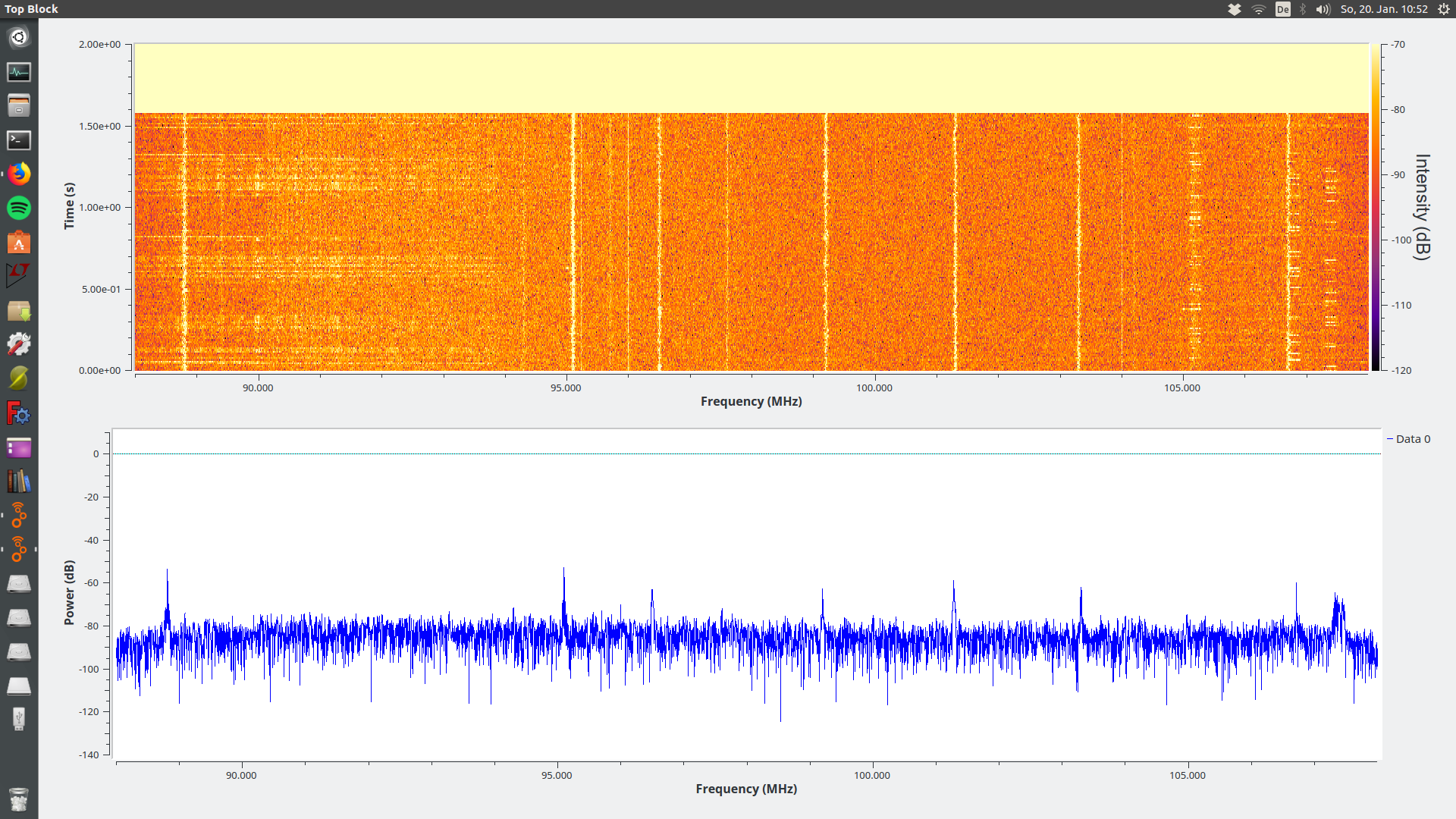

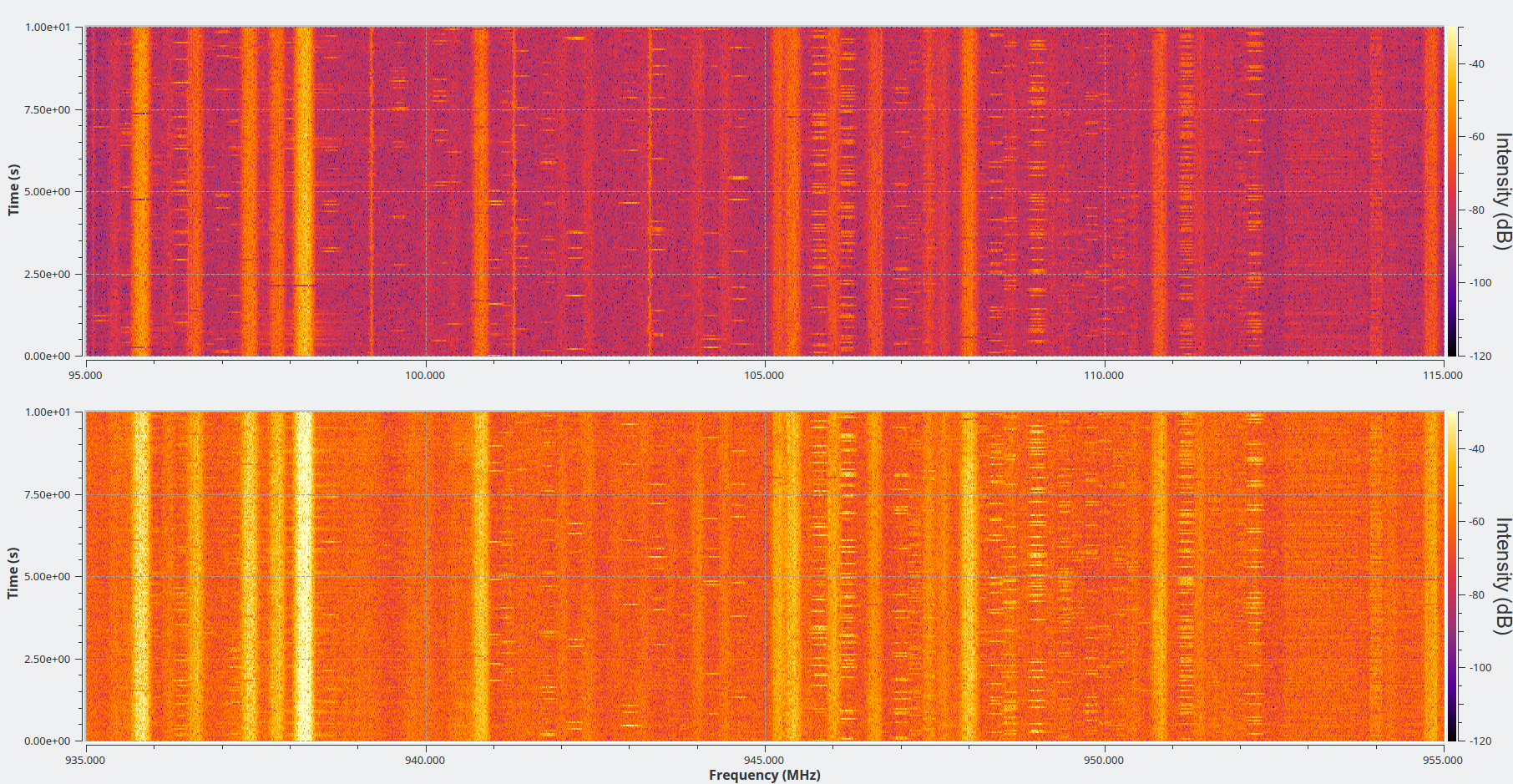

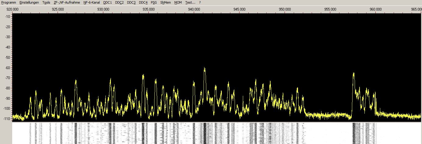

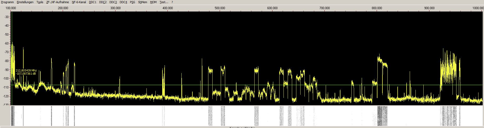

B. G. schrieb:
> Bei den üblichen
Ich hab ja auch mal so einen TV-Tuner (MAX3543) verbaut und hab den
nochmal getestet. Das Spektrum an 50 Ohm ist eigentlich doch besser als
ich vermutet habe.
Hab hier im Zimmer auch mal eine kleine Aktiv-Dipolantenne mit 14cm
angeschlossen. Im Spektrum sieht man gut die Belegung mit Rundfunk bei
100Mhz, die DAB Sender bei 200 Mhz (ca 1,5M breit), die DVBT2-Sender
z.b. bei 500 Mhz (8M)  und bei 800 2 LTE-Sender(ca 9M) sowie bei 940 Mhz
GSM.
Kleinere Spektrallinien z.b. bei 390 Mhz sind irgendwelche Tetra oder
sowas.
> ich vermutet habe.
sieht garnicht mal schlecht aus.
Hast du einen HF Signalgenerator?
Wenn ja schließe den mal an den Eingang an, stelle den Pegel so ein, das
er den maximal zulässigen Betriebspegel am Mischer nicht überschreitet (
bei professionellen älteren Spektrumanalyze sind das oft -30dbm )erhöhe
die Generatorfrequenz von 1MHz an kontinuierlich und beobachte ob auser
der Grundfrequenz ( und den nun mal vorhandenen Oberwellen des
Generators )sonst noch Signale auftauchen dessen Herkunft sich nicht
erklären lassen.
Wenn solche Geistersignale auftauchen reduziere mal den Generatorpegel
um 10db und beobachte welche Linien sich dabei um 20db reduzieren. Das
sind dann Geistersignale die durch zu hohen Pegel im Mischer entstehen.
Sollte bei deinen TV-Tuner wirklich nur die eine Linie ( Plus Oberwellen
des Generators ) auftauchen, Gratulation! Der Tuner wäre direkt als
Frontend für einen SA brauchbar.
Erkennen kann man das daran, das die Grundwellenlinie exakt mit der
Erhöhung der Generatorfrequenz nach rechts wandert, die erste Oberwelle
doppelt so schnell nach rechts wandert die zweite Oberwelle dreimal so
schnell nach rechts wandert usw. Dabei dürfen nicht zwischenzeitlich
zusätzliche Linien erscheinen.
Ralph Berres
ich wollte nur mal sehen, wie viele Geistersignale das Teil erzeugt. Und
wenn  der Eingangspegel nicht zu hoch wird, dann ist das Spektrum mit
dem MAX3543 ganz ordentlich über den ganzen Frequenzbereich.
Ich hab auch noch irgendwo eine kleine Platine mit den R820 Tuner,
vielleicht mach ich da mal Vergleichsmessungen
Für genaue Messungen nehme ich natürlich meinen E4407B mit
Trackinggenerator. Aber sonst nutze ich immer lieber meine Eigenbauten,
da diese keinen Lüfter brauchen, denn da bin ich sehr empfindlich.

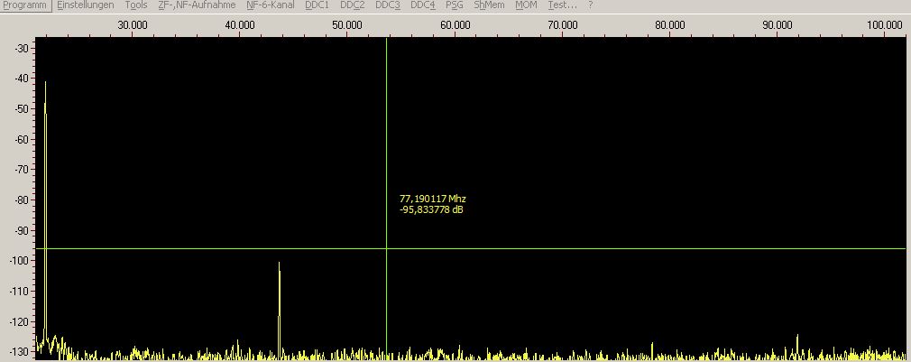

wie gesagt, der SDR ist auch für mich nur zum groben Überblick. Anbei
nochmal eine Messung. Die Oberwelle vom Generator / SDR hat ca 60 dB
Abstand.
Ich habe den Dynamikbereich mal voll ausgenutzt mit einem sauberen 10
Mhz Signal -10 dBm von meinem OCXO. Leider hab ich damals den
Y-Anzeigebereich nicht einstellbar gemacht. Das Grundrauschen liegt so
bei -125 dbm (32k FFT).
Ich habe meinen kleinen Dipol mal aus dem Zimmer raus und vor der
Hauswand betrieben. Und die Unterschiede zu der früheren Aufnahme sind
enorm. Da sind sehr viel Rauschen und Störungen von z.b. meinen Rechnern
weg.
Ich hab dann den SDR so auch mit einem anderen Eigenbau-Tuner betrieben,
ähnlich dem obigen Prototyp, der ist dann im Vergleich doch etwas besser
als der MAX 3543 Aufbau.
Kann es sein das in dem oberen Schrieb Signale gibt die da nicht
hingehören?
Wie ist eigentlich der Signalwg nach dem Tuner aufgebaut? Wie schaffst
du den Dynamikumfang von 120db?
Ich meine mit dem ganzen Gemisch an Signalen die du jetzt damit
empfängst kann man schlecht beurteilen wie gut dein SDR ist.
Obwohl der Schrieb mit dem 10Mhz OCXO schon beeindruckend aussieht.
Nur wo kommt das Signal 4KHz oberhalb der 10 MHz her?
Wie sieht denn der OCXO aus, wenn du von 1MHz bis 1GHz wobbelst?
Ist da das Signal auch vollkommen geisterfrei?
Bei einer 32K FFT müsste das doch noch gehen.
Ja, bei der Aufnahme mit dem OCXO ist auf der Mitte noch ein hier nicht
abgeglichener IQ-Fehler zu sehen bei ca -92 dBm, der ist bei der
Cursorlinie.
Das ganze ist alles etwas abhängig von diversen Einstellmöglichkeiten an
der Software. Bei normalem Empfangsbetrieb ist der IQ-Fehler
abgeglichen.
Nach dem Tuner, bzw der Tunerauswahl, kommt ein einstellbarer ATT bis 31
dB, dann ein Vorverstärker, danach gleich der ADC, in dem Gerät ein
14-bit ADC ADS6148. Ich hab früher auch 16-bit ADCs probiert, aber die
14-bit waren für mich besser verfügbar und auch nicht schlechter als
mein Prototyp mit 16-bit. Der war aber noch mit 2-Layer Platine, daran
kanns auch gelegen haben. Das meiste macht aber eh die Decimation und
Fir-Filterung mit den DDCs im AD6636, dabei hab ich immer 2 DDC-kanäle
kaskadiert, Rückführung über die 2 x 74574 Latch im Bild (alter SDR von
2006). Ausser man will die 4-6 DDCs einzeln nutzen, das geht auch. Ist
halt alles auch eine Spielwiese, ich hab auch z.b. größere Fifos
verwendet mit 8M x 16bit, da kann man dann große FFTs berechnen, wenn
man will. Wichtig war für mich damals nur eine fehlerfreie, breitbandige
Aufzeichnungsmöglichkeit bis ca 8 Mhz Bandbreite.
Der OCXO wurde ohne einen VUHF-Tuner an den Eingang gelegt, deshalb die
weit besseren Werte.
Der Nachsetzer hinter dem Tuner sieht ja wirklich ordentlich aus.
Da hast du ein tolles Projekt verwirklicht.
Allerdings bleibt dir ja dann nur der Weg wie es moderne
Spektrumanalyzer auch machen, in dem du 8MHz breite Abschnitte eine FFT
machst, und die einzelne FFTs aneinander hängst.
Ich nehme an du machst das so und stimmst den Tuner in 8MHz Schritten
durch.
Bei 1GHz Span ist dann natürlich zu fragen ob man dann für die einzelne
Abschnitte überhaupt 32000 Punkte benötigt, da kein Bildschirm aine so
hohe Auflösung hat um 125*32000 Punkte horizontal darzustellen.
Es fragt sich ob man nicht zu Gunsten der Scangeschwindigkeit mit 256
FFT oder sogar noch weniger auskommt.
Auch würde ich vor dem Tuner einen Stufenabschwächer in 10db Schritten
vorsehen, um das Frontend ( in deinen Fall einen Tuner ) in einen
günstigen Pegelbereich zu halten. Es sei denn du benötigst
ausschließlich die volle Empfindlichkeit.
Ralph Berres

von Funkenflug (Gast)
Hier ein paar Ergebnisse. Vielleicht interessiert sich der eine oder
andere auch für das Thema und könnte diese Infos gebrauchen.
Nach einer kurzen Modifikation kann ich mit dem ADALM Pluto SDR auch von
70MHz bis 6GHz lauschen. Die Bilder sollten selbsterklärend sein denke
ich. Auf 6GHz konnte ich nichts erkennen. Der LO scheint sich aber immer
leicht einzumischen (siehe beim Wifi Bereich die konstante Linie bei
2.4GHz).

von Tim (Gast)
Funkenflug schrieb:
Das sind UKW-Radiosender.
das stimmt nur nach dem Frequenzbereich. Aber da stimmt was nicht so
ganz. Der Rundfunkbereich hört normalerweise bei 108 Mhz auf, zusätzlich
sind da vermeintliche Hopper zu sehen. Evtl mischt da der PlutoSDR
einiges durcheinander. Ich hab zwar auch einen, komm aber nicht dazu,
den zu testen. Anbei der Scan mit meinem SDR beim gleichen
Frequenzbereich 95-115 Mhz. Dazu der GSM-Bereich bei 900, an den
erinnert mich diese PlutoSDR-Darstellung.
B. G. schrieb:
> Evtl mischt da der PlutoSDR einiges durcheinander.
Das scheint mir auch so, besonders weil der Bereich von 95MHz bis 105MHz
bei zwei verschiedenen LO Einstellungen sehr Unrerschiedlich aussieht.
von Aron A. (arone)
Das Pluto SDR hat einen rechteckigen LO. Dadurch werden auch ungerade
vielfache mit herunter gemischt und tauchen dann im Spektrum auf.
ich glaube nicht, daß das die einzige Erklärung ist. Prinzipiell nutze
ich schon gern die Chips von Analog Devices, wie der AD6636 in meinem
SDR. Evtl muss man beim PlutoSdr mit den Einstellungen/der
Programmierung spielen. Wenn ich dazu komme, schau ich mir den mal
genauer an.
Dem bin ich nachgegangen, und siehe da! Es scheint wirklich so zu sein.
Auf 945MHz finde ich die Übeltäter die sich ganze 9 harmonische tiefer
mischen.
Ein für mich als HF Neuling interessanter Effekt, aber nun nicht
unbedingt Wünschenswert. Was gibt es für Optionen außer externe Filter?
Rein Softwareseitig dürfte eine Lösung umfangreicher ausfallen, wenn
nicht unmöglich? Schließlich sind einige Signal sehr kurz.
das scheint doch so zu sein, dann wird es ohne HF-Filter schlecht gehen.
von Tim F. (Gast)
Funkenflug schrieb:
Was sind das für kurze Pulse bei z.B. 106 MHz?
das sind die GSM- Sender im Hoppbetrieb
