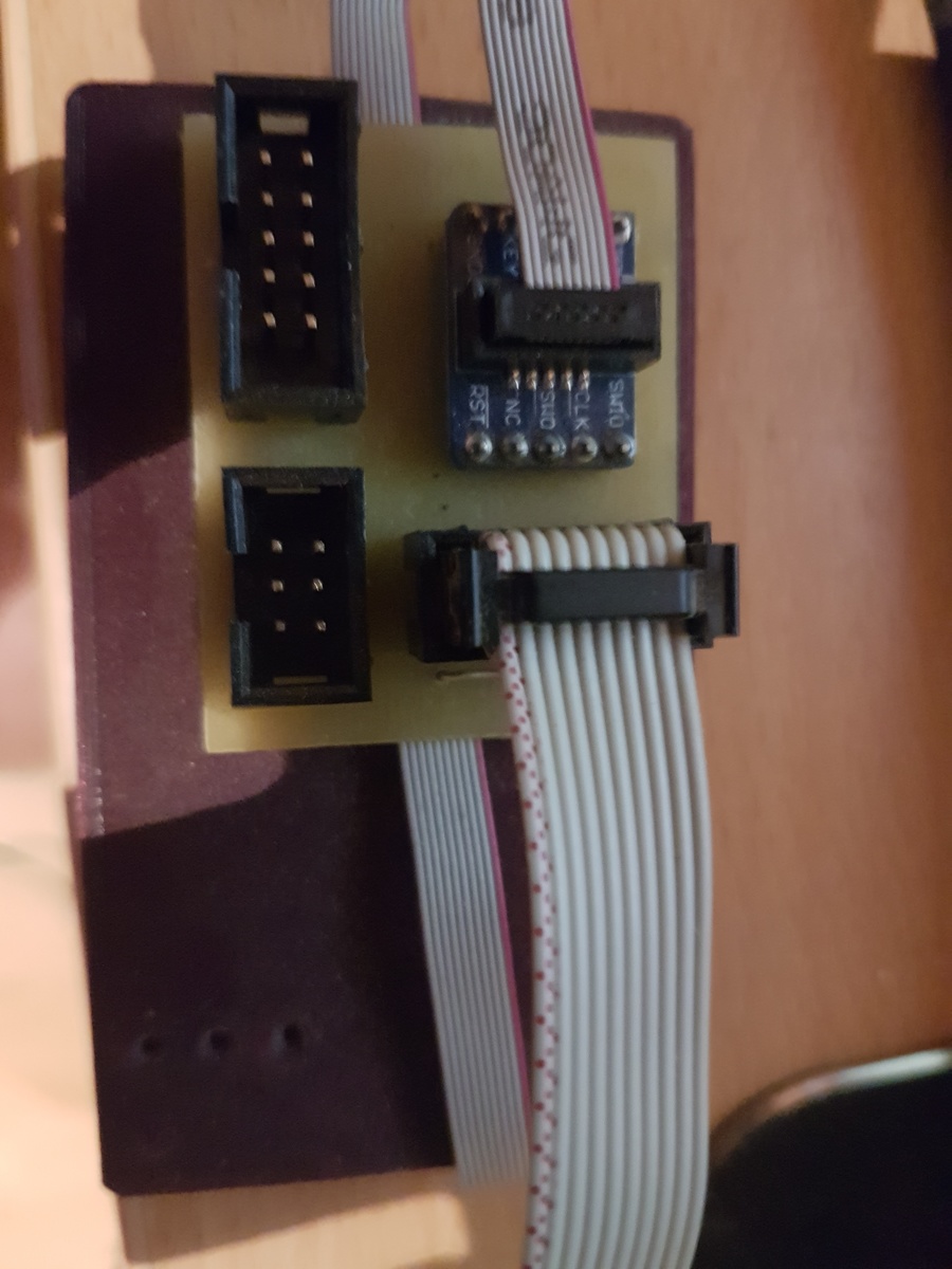

Hey ho, aus Kostengründen habe ich mir statt dem Atmel ICE kit nur das PCBA Board geholt (das Gehäuse kann ich kostengünstig 3D drucken), so fehlt mir nur noch das Kabel. Da die entsprechenden offiziellen Kabel mindestens 20€ kosten, was mir ein kabel ohne Logik definitiv nicht wert ist (selbst 10€ ist ein simples Flachbandkabel nicht wert), suche ich nach Alternativen, bzw. bin auch bereit es selbst zu basteln (Lötutensilien und Kabel hab ich zu genüge). Jetzt bin ich sehr unerfahren in dem Fachbereich, daher meine Frage, was genau ist das überhaupt für ein stecker? Ich hab bereich bei Amazon ein Kabel gefunden was so ähnlich aussieht: https://www.amazon.de/Flachbandkabel-Pfostenbuchsen-10-polig-Atmel-Programmer/dp/B00WT1SRO4/ aber ich bin mir nicht sicher ob das der richtige Anschluss ist. Kann mir vielleicht einer von euch sagen worauf ich achten muss/wie ich den korrekten Anschluss erkenne (der hat doch bestimmt irgend eine Fachbezeichnung o.ä.). Noch besser wäre es natürlich wenn mir jemand direkt den entsprechenden Stecker zum selbst löten oder ein günstigeres Kabel als das original Atmel ICE kabel empfehlen könnte. Oder ist an dem Atmel Kabel irgendwas besonders dass die 20€ rechtfertigt? Grüße Frederic
Frederic K. schrieb: > unerfahren in dem Fachbereich, daher meine Frage, was genau ist das > überhaupt für ein stecker? Kein normaler im 0,1 Zoll Raster, sondrn 0,05 Zoll Raster. > Ich hab bereich bei Amazon ein Kabel gefunden was so ähnlich aussieht: > https://www.amazon.de/Flachbandkabel-Pfostenbuchsen-10-polig-Atmel-Programmer/dp/B00WT1SRO4/ Das ist normales Kabel mit normalen Steckern. > direkt den entsprechenden Stecker zum selbst löten Da wird gar nichts gelötet, denn das sind alles Crimp-Verbinder. Allerdungs in der High Density Version. > oder ein günstigeres > Kabel als das original Atmel ICE kabel empfehlen könnte. Eine direkte Quelle habe ich nicht, aber man kann diese Stecker einzeln kaufen. > Oder ist an dem Atmel Kabel irgendwas besonders dass die 20€ > rechtfertigt? Nö. Aber deiin Problem geht weiter. Die allerwenigsten Leute haben das High Density gegenstück auf ihnen Platinen. Also brauchst du wieder einen Umsteiger von High Density Flachband auf Normales Flachband 8-0 Siehe Anhang. Unten normales Flachbandkabel, in der Mitte High Density zum Anschluß an das AtmelICE, oben der Adapter. Es gab mal hier jemanden, der die gebaut hat, von dem hab ich den auch. Ach so, jetzt sehe ich es. Das originale Kabel hat nicht nur dein 10pol High Density Anschluß sondern auch den 6pol Normal Density Anschluß für ISP/PDI. Das macht dieses Kabel halt besonders, aber sicher nicht 20 Euro wert. Für JTAG braucht man aber die vollen 10 Pole, darum hab ich mit auch den Adapter besorgt. Die billigste Lösung lautet. Nimm ein normales Flachbandkabel mit normalem Stecker und löte es direkt an das AtmelICE.
Danke, hab mir sowas schon gedacht als ich die Pins gesehen hab Direkt an den ICE löten mag ich nicht, daher hab ich mir jetzt ein high density Flachbandkabel geholt und werde das dann einfach an ein normales anlöten, mit 5€ immer noch viel billiger als das Atmel original

10 kleine Stecker von Ali (Rest 8 :-) ) https://de.aliexpress.com/item/10-Pcs-0-050-1-27mm-10-Pin-dual-Row-IDC-Connector-2x5-P-10-position/32750641240.html 1 Bestandsstecker und etwas IDE-Kabel der feinen Sorte sowie etwas Fizzel-Arbeit ...
Falk B. schrieb: > Das ist normales Kabel mit normalen Steckern. Jein: die Stecker sind an beiden Enden gegeneinander vertauscht. Beim Originalkabel weiß man, welches Ende welches ist, da am targetseitigen Ende noch der 6polige Stecker dran ist. Beim daneben liegenden 10poligen Stecker ist dann die rote Seite des Kabels auch wirklich Pin 1, während am ICE-seitigen Ende die Pinreihenfolge vertauscht ist. Foto ist nicht überragend, aber ich denke, man kann genug Details erkennen.
wendelsberg schrieb: > Ja klar, aber z.B. Reichelt verlangt fuer die Variante mit Gehaeuse plus > Basiskabel (10pin zu 6pin) schlappe 52,55 EUR mehr(ca. +100%), fuer die > Variante Full sogar 88,35 EUR Aufpreis (ca. +155%). genau das hab ich mir auch gedacht, darum drucke ich mir das Gehäuse auch selbst. Ich hab das hier gefunden https://www.thingiverse.com/thing:2509677 und werde demnächst mal schauen ob ichs in der Uni gedruckt bekomme, wenn nicht hab ich Online bereits Anbieter gefunden die das für 15€-20€ drucken würden. Mit dann noch dem Kabel für 5€ bin ich dann 30€ billiger als das Basic Kit von Atmel (natürlich wenn ich für den Druck bezahle, wenn ichs kostenlos in der Uni drucken kann bin ich fast 50€ billiger).
... nur pcb habe ich auch gemacht und dann dieses kabel https://www.exp-tech.de/zubehoer/kabel/sonstige/6121/10-pin-2x5-socket-socket-1.27mm-idc-swd-cable-150mm-long mt

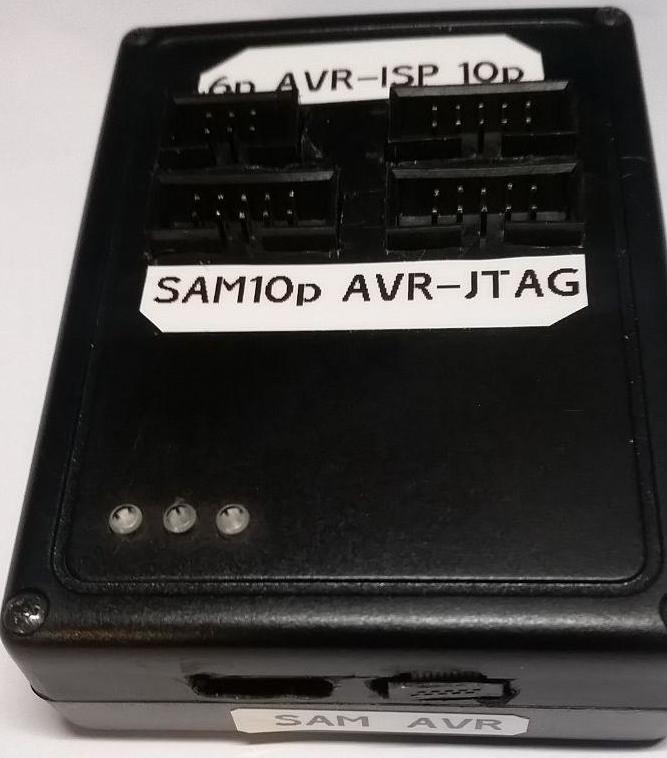

Ich hatte noch ein Gehaeuse da: https://www.reichelt.de/kunststoffgehaeuse-85-x-65-x-28-mm-sp-2062-sw-p33822.html? da passt die PCB saugend rein. Die 3 Stecker habe ich ausgefraest und den 10-Pol Ministecker auf die Platine hier verbunden: https://atoomnet.net/atmel-ice-header-adapter/ Die Wannenstecker lugen oben aus dem Gehaeuse. Fuer das Mikro-USB habe ich ein Kabel mit magnetischen Stecker benutzt, da kann der Port nicht abbrechen. Zu guter letzt habe ich die LED mit https://www.reichelt.de/lichtleiter-smd-45mm-planar-3-2mm-gerade-men-1282-6000-p64532.html? auf die Oberseite geholt. wendelsberg

Anton M. schrieb: > Unter Umständen machen die nötigen drei Steckverbindungen aber schon > Probleme. Nein, jetzt sind es vier, aber die 5., die 20-Pol SAM wuerde auch kein Problem sein. Die habe ich aber bisher auf der Extension-Platine nicht bestückt. wendelsberg

Doch, auf dem Bild unten mit SAM und AVR beschriftet. Den dort steckenden kann man auch abstecken. z.Zt. für mich aber nicht aktuell. wendelsberg

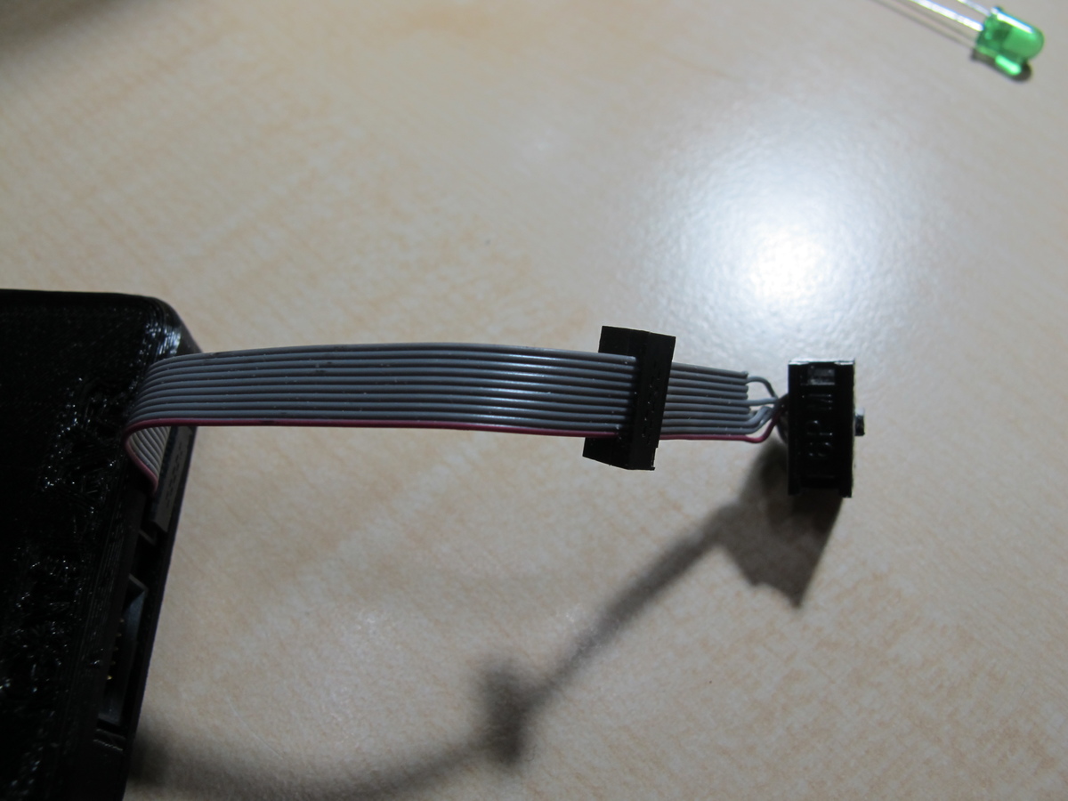

ich habe für mein Ice einen Adapter gebastelt . hat mit bestehenden teilen keine 5€ gekostet

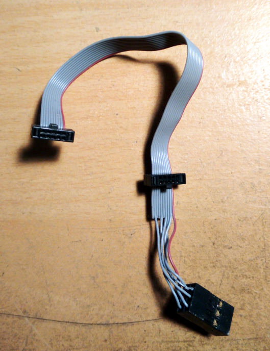

Ich benutze auf allen meinen Platinen eine 6polige 1.27mm Stiftleiste zum programmieren, als Programmierkabel habe ich mir einfach einen Pfostenstecker für den ICE mit einem 15cm Kabel auf eine Buchsenleiste mit vergoldeten/gedrehten Kontakten gemacht. LG

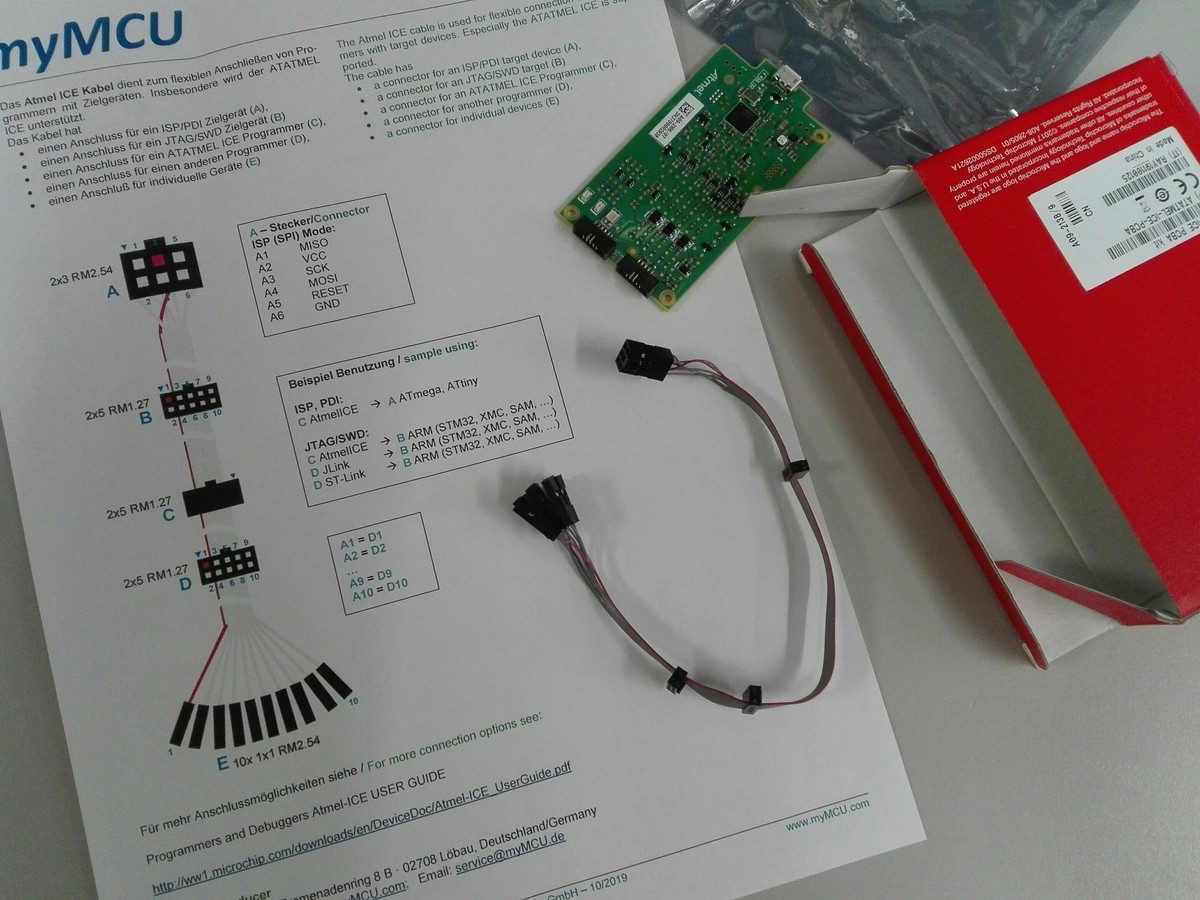

Hallo Jungs, kleines Update zur Kabelproblematik ... ich habe mir ein PCBA hier http://shop.myavr.de/,Systemboards%20und%20Programmer,,systemboards%20and%20programmer/Atmel%20ICE%20Programmerboard%20(ATATMEL%20ICE%20PCBA).htm?sp=article.sp.php&artID=200142 geholt und palim palim ich mach das Päckchen auf und da purzelt mir ein Kabel entgegen **staun** ... mit ner kleinen Anleitung und der Bitte das Kabel zu testen ... was ich gerade tue und soweit ich das sehen funzt es soweit **freu** keine Ahnung ob die das immer mit beilegen, im Shop haben die keine kabel einzeln **grübel** scheint aber so als wenn die ihre Kunden testen lassen und denke dass die kabel irgendwann auch zu kaufen gibt... hoffentlich preiswert... wie auch immer ich freu mich LG
