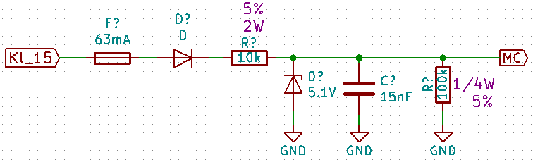

Tim M. schrieb:
> Die 0.6W am Spannungsteiler werden
> natürlich nie benötigt
Und 0,1% Genauigkeit ist auch überflüssig.
von Tim M. (tim90)
Vielen Dank für die Ganzen Vorschläge!
Ihr habt recht - Da habe ich sicherheitstechnisch völlig
übertrieben...^^
Ich habe jetzt eine neue und einfachere Schaltung entworfen. Was haltet
Ihr von dieser? (Dieses mal ohne Invertierung)
Bei 100V werden am 10k Widerstand 1W Leistung verbraten - Habe den jetzt
mit 2W ein wenig überdimensioniert...
Muss ich bei der Z Diode auf irgendetwas besonderes achten, oder kann
ich da jede im passenden Spannungsbereich nehmen?
Edit: Zu früh gefreut :-(
Der "High" Pegel des AVR macht mir da einen Strich durch die Rechnung:
Laut Datenblatt wird das HIGH Signal erst ab 0.9*Vcc erkannt - Also bei
5V Vcc: 4,5V -> Das wären auf der Eingangsseite ~16V => schlecht.
Jetzt müsste ich doch wieder mit Transistoren arbeiten? Wenn ich ein
nicht invertiertes Signal haben möchte sogar mit zwei? NPN -> PNP -> AVR
Oder denke ich da wieder zu kompliziert?
von HildeK (Gast)
Nein, warum?
10/110*5 = 4.55. Also selbst 5V Eingangsspannung schaffen noch den
High-Pegel. Bei 16V muss jedenfalls schon längst die Z-Diode die
Spannung begrenzen.
Ich nehme mal an, dass die gefürchteten 100V nur ganz kurze Spikes sind.
Darauf musst du den Längswiderstand nicht auslegen, selbst einer mit
0.25W wird das locker überstehen.
von Dieter (Gast)
ZD: Wenn AVR mit 3,3V betrieben wird, dann 3,3V ZD
R?: Höher als 10k, z.B. 100k (2x 47k in Reihe).
Es gibt Fail Safe sich opfernde Widerstände.
Wenn Du den AVR-Pin sowieso mit einer Z-Diode nach GND abblockst
(könntest dort auch 4,7V bei 5V Vcc verwenden um ganz sicher zu gehen),
würde ich den 100k-Widerstand nach Masse noch vergrößern. Man müsste mal
probieren ab wann relevante Störpegel eingekoppelt werden, aber
vermutlich sind 220/330/470k auch ausreichend und das senkt Dir die
Einschaltschwelle, ab wann ein Pegel sicher als high erkannt wird.
Die 63mA Sicherung würde ich weglassen. Wenn ich mich nicht verrechnet
habe, löst die erst bei mehr als 635V am Eingang aus. Sollte das in
einem Auto jemals der Fall sein, geht's jedem Steuerteil da drin sowieso
richtig dreckig. Oder willst Du direkt an der Zündanlage messen?
Edit:
Was Du auch machen könntest: Nicht probieren, den High-Pegel zu
erkennen, sondern den Low-Pegel messen. Dann reicht eine einfache
Schutzdiode für 1000V (UF4007, Kathode am Eingang) in Serie mit 5kOhm am
AVR Pin, den Rest macht der AVR mit seinem internen PullUp und den
Schutzdioden. Um das zu zerstören (mehr als 20mA durch die untere
Schutzdiode des AVR) bräuchte man -100V am Eingang, bei +1000V passiert
gar nichts, weil die von der UF4007 Diode gesperrt werden.
Geht aber nur, wenn die zu messende Größe ein Signal ziemlich nahe an
GND liefert, sonst sinkt die Spannung am AVR-Pin evtl. nicht tief genug
ab.

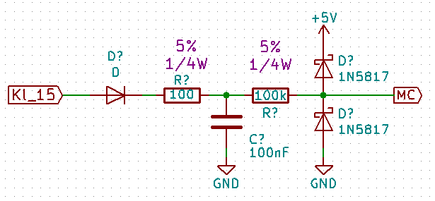

von Stefan F. (Gast)
> Ihr von dieser?
Nicht begeistert. Zum Einen halten die üblichen Widerstände keine 230V
aus, wegen der Spannung und wegen der Verlustleistung. Wenn der
Widerstand durchschlägt, wird wahrscheinlich auch die Zenerdiode kaputt
gehen und dann ist die Schutzwirkung weg.
Der Kondensator ist gut, aber der 10kΩ Widerstand zu hochohmig, um
Reflexionen in der Leitung zu unterdrücken.
Hochohmige Widerstände sind gut, um den Mikrocontroller zu beschützen.
Aber hochohmig abgeschlossene Leitungen sind für Funkstörungen sehr
empfänglich. Bedenke das.
       100Ω         47kΩ    47kΩ
In o---[===]---+----[===]---[===]---> zum µC
               |  100nF
              GND
Ich wäre hier sogar mutig, einen normalen 63V Kondensator und einen
normalen 100Ω Widerstand zu verwenden. Im Zweifelsfall fackeln diese
Bauteile an 230V ab, man kann sie leicht erneuern.
Wenn sie die 230V schadensfrei vertragen sollen, dann wähle halt
entsprechend spannungsfeste Bauteile.
Vor dem µC empfehle ich aber zwei 47kΩ in Reihe, damit sie bei 230V
sicher nicht durchschlagen. Den µC wollen wir ja beschützen.
Wie kommst du auf 230V? Der TE möchte gerne im Kfz betreiben.
von Georg M. (g_m)
> Eingang Transientenschutz
Wer richtig Angst hat, nimmt Optokoppler.
Oh, da habe ich nicht aufgepasst. Dann reicht natürlich ein einfacher
100kΩ Widerstand anstatt 2×47kΩ.

Was haltet ihr von dieser Schaltung? Möchte mich nämlich nicht auf die
internen Schutzdioden verlassen.
Die Frage ist um wie viel mV erhöht sich die 5V Versorgung im
Fehlerfall?
Der Gesamtstrom der Schaltung soll im Ruhezustand 1 mA nicht
überschreiten.
Gesamtstrom der fließt wäre ja bei einem Peak: 100V / 100100Ohm = ca.
1mA
Welche Erhöhung hätte ich da auf der 5V Seite?
Wie kann man das berechnen?
Wenn ich jetzt davon 4 Eingänge hätte, wären es 4mA die nach Vcc
geleitet werden.
Die Dioden sind alle überflüssig. Schlimmer noch, sie Störung die
Wirkung von R1 und C1 als Leitungs-Terminierung.
> Die Frage ist um wie viel mV erhöht sich die 5V Versorgung im Fehlerfall?
Das ist doch vollkommen egal. Hast du jemals einen Mikrochip durch einen
100kΩ Widerstand zerstört (Hochspannung mal ausgenommen)?
Gar nicht, da es von zahlreichen unbekannten Faktoren abhängt.
Wenn du ängstlich bist, kannst du ja eine 5,6V Zenerdiode an VCC+GND
anschliessen, um die Spannungserhöhung zu beschränken.
von 123 Gast (Gast)
@Stefan erklär doch bitte mal was du damit meinst mit Terminierung. Dir
ist schon klar oder was Klemme 15 bedeutet? Ich denke nicht... sonst
wärst du auch nicht auf 230V gekommen. Hör bitte auf den Fragesteller zu
verwirren.
@Tim
Wenn du externe Clamp Dioden verwendest dann müssen diese eine geringere
Vorwärtsspannung haben als die internen Clamp dioden.
Der C sollte ein flexi cap sein.
Die Eingansdiode muss eine ausreichend hohe Sperrspannung haben um
negative Störimpulse zu überstehen.

von HildeK (Gast)
Bis zu einigen mA kannst du dich schon darauf verlassen.
> Fehlerfall?
Die erhöht sich soweit, bis sie den Strom deines Eingangs verbraucht.
Wenn die Schaltung nominal mehr braucht, dann passiert gar nichts.
> überschreiten.
... und was ist der minimale Strom?
Die Verwendung der Dioden ist dann ok, wenn die Schaltung genügend Strom
braucht, so dass mit diesem zusätzlichen Strom nur die normale
Stromversorgung quasi entlastet wird. Bei 4 Eingängen mit je 1mA max.
und einem Eigenverbrauch ist die Z-Diode notwendig, sonst geht das nicht
- mit einer Außnahme: du hast ein synchrones Schaltnetzteil. Das kann
auch belasten.
Du kannst auch die 5V1-Z-Diode direkt an VCC und GND des Prozessors
hängen, dann wirkt sie für alle vier Eingänge.
Abgesehen davon: die Peaks liegen nur ganz kurz an, das ist kein
Dauerzustand. Der erste R nach der Diode (100R, sollte eher 1k oder 10k
sein) zusammen mit dem 100n bügeln schon einiges von dem Peak weg.
Nimm doch mal LTSpice und simuliere die Wirkung!
Übrigens: wenn das Zündschloss auf AUS ist, dann lebt dein LOW von den
Lasten die sonst noch an KL15 hängen - gut, meist ist da genügend da -
ich wollte es nur bemerken.
Die Dioden, als Schottky ausgeführt sind unter den richtigen
Randbedingungen schon sinnvoll. Deren Daten kennt man, die der
ESD-Dioden im Chip sind eher selten spezifiziert. R1 und C1 wurden
nirgemds benannt oder hab ich was übersehen?
Auch das mit der Terminierung solltest du näher erläutern.
Ich packe den 100nF Kondi immer direkt an den Pin, so nahe wie möglich,
damit er mir Störungen wegfiltert. Bei 100k Vorwiderstand würde ich den
aber kleiner wählen (wenn er am Pin liegt), so 10nF oder auch nur 1nF.
Ansonsten wird unter Umständen die Verzögerung zu lang bis der kleine
Strom den Kondensator auf die Umschaltschwelle geladen hat.
Wenn Deine Schaltung auf 5V 1mA verbraucht, kannst Du am Eingang
dauerhaft 100V anlegen, die Schaltung versorgt sich dann über die 100k
Ohm.
Man kann auch eine 5V1 Z-Diode zwischen Vcc und GND hängen, falls
irgendein Eingang die Vcc zu weit anheben könnte.
Ich verstehe aber nicht, warum Du den internen Dioden nicht vertraust,
wenn sogar Atmel denen in einer application note so sehr vertraut, daß
sie da 230V direkt über einen Vorwiderstand anlegen. Das haben
sicherlich einige Entwickler so nachgebaut, wird in weiß nicht wieviel
Millionen Geräten weltweit so funktionieren.
von Dietrich L. (dietrichl)
Dann darft du aber keinen Kurzschluss an Vcc machen, denn dann entläd
sich der Kondensator über die Schutzdioden mit unbegrenztem Strom.
Wenn diese Fall nicht auftritt bzw. auftreten kann ist das OK.
von Tim M. (tim90)
Genau deswegen will ich zur Sicherheit externe Dioden einsetzen.
Die 1N5817 haben laut Spezifikation bei 0.1A weniger als 0,25V
Vorwärtsspannung. Diesen wären doch OK?
Ja, aber was passiert mit den Controller wenn auf einmal ein Kurzschluss
da ist und die Spannung einbricht? => Absturz? / Reset? Kann man das
verhindern?
