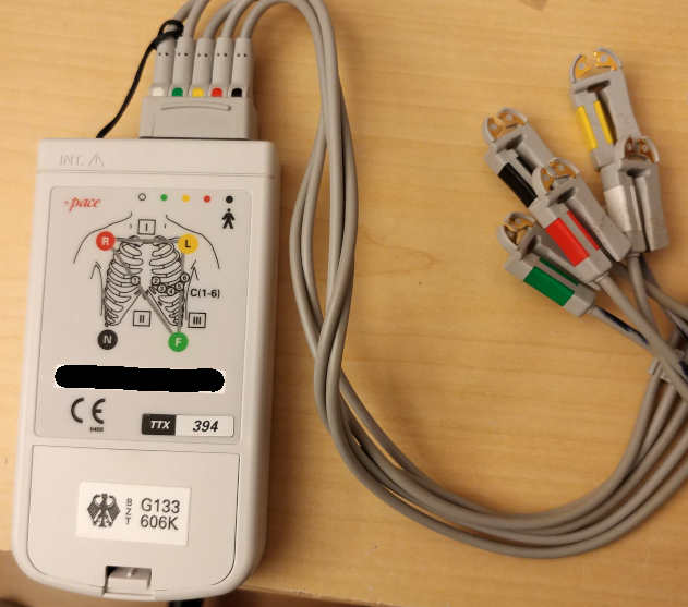

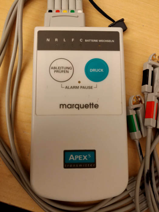

Hi Leute
(Auch) aus gesundheitlichen Gründen (und aus Spaß) interessiere ich mich
für ein EKG. Mir ist die Tage über Ebay ein günstiger EKG Transmitter
namens "marquette APEX S" in die Hände gefallen so das es mir nicht weh
tun würde wenn ich damit doch nix anfangen kann. (aber schon das Kabel
mit den 5 Ableitungen ist es Wert gewesen...)
Die Frage ist nun ob es für einen Laien (evtl. mit Hilfe der
Erleuchteten hier) möglich wäre dem Gerät die EKG Daten zu entlocken...

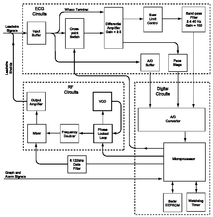

Soweit ich das richtig sehe werden die Teile normalerweise als
Patientenmonitor in Krankenhäusern verwendet und funken ihre Daten an
ein zentrales Empfänger-Rack (Apex Pro receiver) im Schwesternzimmer.
Normalerweise wird im Transmitter alles wie Verstärkung/Begrenzung/Level
und Filter und (evtl) ADC erledigt und dann nur noch die digitalen Daten
übertragen.
Zu den Sendefrequenzen habe ich das auf dem Gerät gefunden:
Band G: 430-462MHz
Band H: 462,05-474MHz
Ich habe im Netz ein Manual dazu gefunden und diese Techn. Daten:
Channel spacing 25kHz
Bit rate: 10kb/sec
Power output: 0,64mW
Bandwidth: 9,5kHz
Modulation: GMSK (oder GFSK, je nach Model)

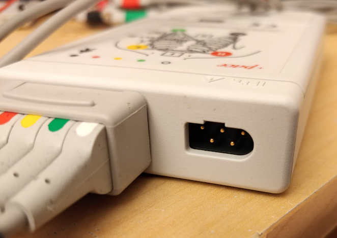

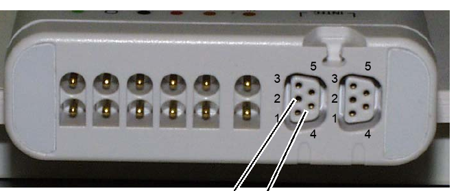

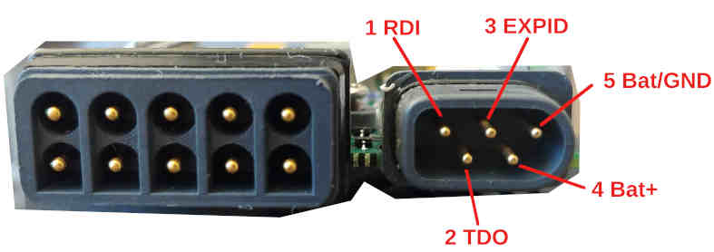

Das Gerät hat neben den Ableitungen auch noch einen Anschluss zum
Programmieren des Geräts (ICP-interface connector port) der wohl auch
als Serielle Schnittschtelle dient und um das Gerät in verschiedene
Service Modi zu versetzten.
(Serial communication: 2-9600 baud asynchronous)
Laut Manual können die Geräte auf eine Frequenz programiert werden und
auch die Anzahl der genutzten Ableitungen und auch der ICP. Die
Testroutinen zeigen mir an das alle Ableitungen aktiv programmiert sind
und auch der ICP Port aktiviert wurde.
Auf dem Gerät ist ein Sticker der den Kanal/Frequenz des Geräts angibt.
Bei mir steht "TTX 394" drauf. Im Manual gibt es eine Formel mit der
sich aus dem TTX Wert die Frequenz berechnen lasssen soll:
MHz=((TTX-1000)*0,025)+420
demnach müsste mein Gerät laut Label auf 404,85MHz senden...
Tuts aber nicht. Wurde möglicherweise auf eine andere Frequenz
programmiert.

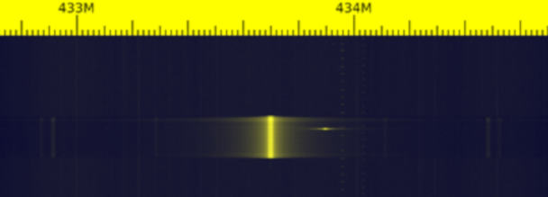

Also habe ich mein alten RTL-SDR Strick aus der Rumpelkammer geholt und
das ganze Programm GQRX/GNURadio installiert. Eine heatmap von 420 bis
460 MHz über 20 Minuten generiert  und nach 10 Minuten das Gerät
eingeschaltet. Auf dem Plot habe ich dann bei 5 Minuten Aktivität bei
~433 Mhz gefunden. Also Bereich noch mal eingeschränkt und die Frequenz
~433,6993 MHz gefunden (evtl 433,65 wegen ppm error...).

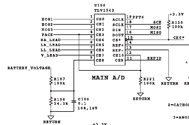

Ich habe noch ein paar Daten gefunden.
Der interne ADC hat 10bit und die Samplerate beträgt 240 samples/sec.
Ob der dann auch 240 10bit Werte (0-1023) pro Sekunde überträgt?
Da das Teil aber 3 Kanäle hat (mit 5 Ableitungen) müsste er ja 3x so
viel übertragen, es sei denn ich schließe nur ein Kanal an...

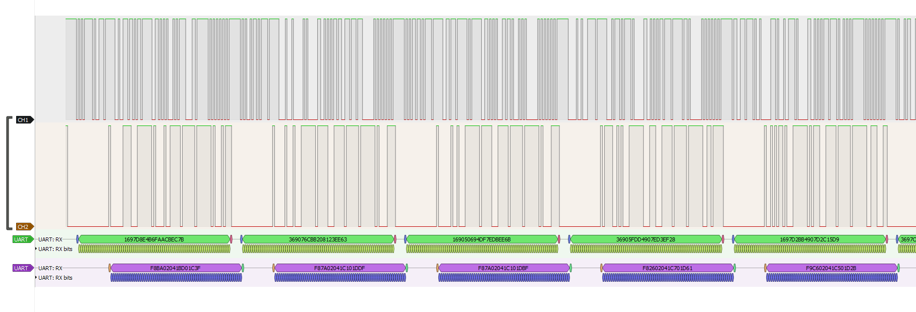

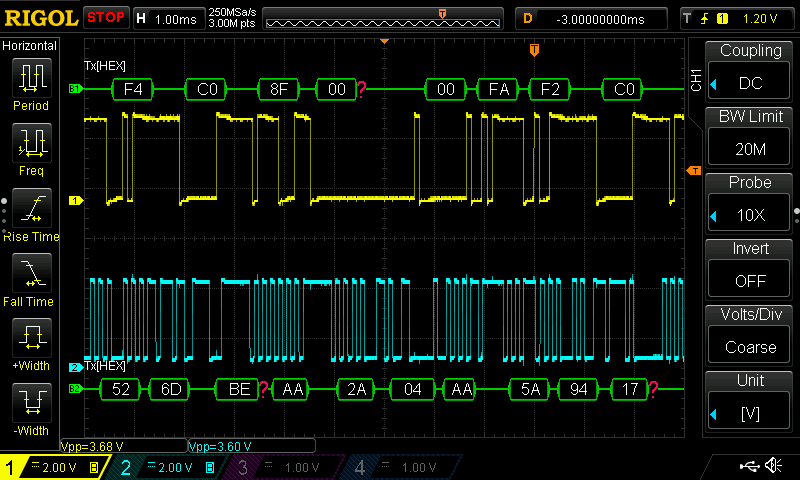

Der "interface connector port" scheint Daten auszugeben sobald ich die
Batterien einlege. An Pin 1 und 4 kann ich mit dem Oszi unterschiedliche
Daten sehen die aber für mich alle keinen Sinn ergeben. Dabei spielt es
keine Rolle ob ich die Ableitungen angeschlossen habe oder nicht.
Ich habe versucht meinen billig USB-UART Adapter an die Datenpins zu
legen und auf dem Terminal zu schauen was ankommt... und ja es kommt was
an, es kommt viel an, allerdings kann ich mir nix daraus reimen, es
scheinen nur wahllose Zahlen zu kommen. Ich habe auch verschiedene
Baudraten ausprobiert
aber es hat sich nix sinnvolles ergeben. Vielleicht nutzen die ja auch
ein unbekanntes/internes Protokoll.

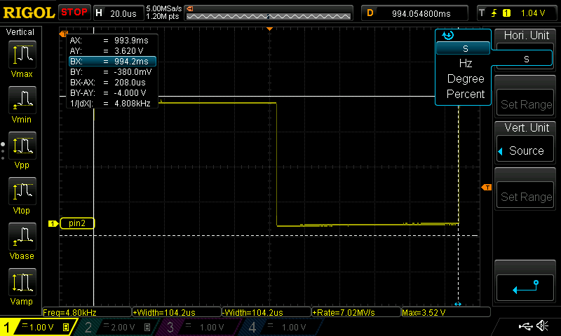

zumindest das scheint laut dem Bild halbwegs plausibel, bei 1ms/div
ergeben sich so ca. 10+- bit/Div, 9600baud ist da wohl richtig
(allerdings sind es durch Zählen eher 11-12, das müsstest du am Oszi
nochmal genau messen)
die gelbe Kurve síeht sehr komisch aus, die kurzen Pulse passen zu
9600baud, dann ist nur in der Mitte eine ca. 20 Bit lange low Sequenz.
auch der blaue Kanal ist komisch, wenn man den ersten Puls über dem "AA"
als Start interpretiert sidn das immer noch 12Byte 1010..., also auch
kein "normaler" 8-10 bit Uart.
> viel übertragen
240*10*3 = 7200baud, sollte mit 9600baud eventuell noch gehen, vllt.
wird ein 10 (oder 30) bit Uart Wort übertragen, nur normales Uart kein
Kanal (oder Messfehler).
Sind Blau/gelb die signale von Pin 1/4 am Stecker? kommt etwas auf Pin2
oder ist das die Datenleitung zum Gerät? wo hast du die Pinbelegung
her/wie sicher stimmt die so?
kannst du eine etwas längere Sequenz aufnehmen und als .csv oder so
exportieren?

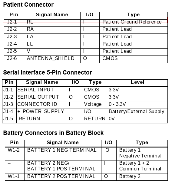

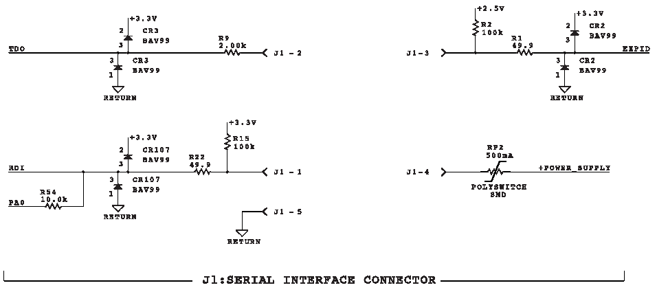

von Paul G. (paul_g210) Benutzerseite
also oben im vorherigen Post in den Bildern ist blau/Data2/Pin1, ich
habe in den nächsten Bildern die Kanäle mit den Pin Nummern gelabelt.
also keine Daten an sich am Oszi.. Pin2 scheint sich bis auf ~2,8V
aufzuladen sobald ich Batterien einlege und nach ~500ms setzt so eine
Art schwaches Pulsieren ein die eine Dauer von ~8,3ms haben.
Pin 2 scheint für mich der einzige Kandidat als RX Pin
Wenn ich mich nicht irre geht Pin4 direkt zum MOSI des MC68HC705C8A*
Microcontroller, das müsste ich aber nochmal genau testen wenns sein
muss.
*http://cache.freescale.com/files/microcontrollers/doc/data_sheet/MC68HC705C8A.pdf
Nebenbei wird im Manual erwähnt das wenn man Pin2/Pin4 kurzschließt:
"Short pins 2 and 4 on either one of the interface connector ports.
Power up the transmitter. This forces the transmitter to run the
> exportieren?
siehe oben, ich weiß nicht ob du etwas mit dem Rigol format anfangen
kannst... einmal nur den Screen und einmal den ganzen Memory.
Und als letztes Bild noch eine Messung der ganz kurzen Impulse, also von
Pulsanfang bis Pulsanfang ~200µs...
Aha, also dann hat ein Impuls eine Frequenz von
1/(208ms/2)=~9600Hz=9600Baud?

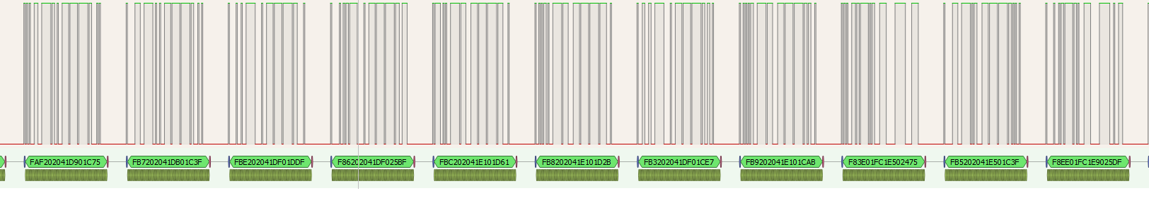

von K. S. (the_yrr)
mit dem standard UART wird das tatsächlich nichts, die Baudrate stimmt
zwar so, aber es gibt immer (5-9 bit, mit/ohne Parität ... ) irgendwo
wiederholt Frame Error.
was für Channel 2 in mem100ms_csv funktioniert (mit modifizierten UART
detektor für Sigrok/Pulseview):
Daten invertieren
baudrate stimmt so
lsb first (geraten, nur zur Info)
Länge auf 59 bis ca. 80 bit (hier muss modifiziert werden)
das passt so über die ganze Länge
ich habe die Daten mal zu 64 bit Länge angenommen (kürzeste Länge durch
8 teilbar) und exportiert, anghängt in der Textdatei (einmal in hex und
direkt dahinter in binär)
von K. S. (the_yrr)
Channel 1 lässt sich mit 74-78 bit länge und auch invertiert dekodieren:
88 Zeilen fangen mit 369 an.
54 Zeilen fangen mit 169 an.
 1 Zeile  fängt  mit 368 an.
auch sonst gibt es innerhalb der Daten über einige Werte hinweg
Wiederholungen, interessant wären Daten wenn alle/einige Ableitungen
definierte Potentiale haben, also entweder auf Masse/Abschirmung liegen
oder am Körper etwas aufzeichnen, mit externer Spannung würde ich da
nicht rangehen.
Die daten habe ich übrigends mit einem modifizierten Skript von github
(csv2vcd) in vcd umgewandelt und dann in Pulseview geöffnet
in PulseView\share\libsigrokdecode\decoders\uart kann man in dem Python
file eine Zeile ändern:
{'id': 'num_data_bits', 'desc': 'Data bits', 'default': 8, 'values': (5,
6, 7, 8, 9)},
zu
{'id': 'num_data_bits', 'desc': 'Data bits', 'default': 8},
dann kann man die Bitlänge genau einstellen.
man muss aufpassen dass die Zeit nicht zu groß wird sonst crasht
Pulseview ( 1 millionen geht noch bei 100-1000 mill crash), also lieber
als timebase ns oder µs wählen, bei ps stürzt der ab.
von K. S. (the_yrr)
aus Versehen dasselbe Bild zweimal hochgeladen, das Zweite sollte das
hier werden.
der grüne "UART" gehört zum oberen Trace/CH1
der pinke "UART" gehört zum unteren Trace/CH2

Es gibt ja R,L,F und C. Wenn ich das richtig verstehe ist C (chest) das
Mittelpunkt Potential auf das sich die drei Ableitungen R,L,F beziehen.
Dann gibt es noch N neutral, zur Rauschdämpfung, die sollte ich doch
lieber rummhängen lassen oder? Ich probiere das mal so. Mal sehen was/ob
sich etwas im CSV ändert.
Also laut dem Manual (von 1999)
ist mein Modell (430-474Mhz): PCB Part Nr. 801278-004, SchematicPart Nr.
SD801278-004
Hier ein paar interessante Passagen:
The APEX telemetry transmitter acquires three differential leads of ECG
information and a pace channel from the patient and converts this
information to 10-bit NRZI digital data. This digital data is then
transmitted to a central receiving unit by phase modulating a carrier
signal. The RF carrier signal is broadcast using the patient leadwires
as an antenna.
The transmitter PCB contains all ECG signal acquisition circuitry, the
pace detect circuitry, the microprocessor and A/D converter support
circuitry, and the RF circuitry.
• The ECG circuitry includes a reconfigurable front end, ECG detect, and
pace detect circuits. The front end circuitry has a three-stage ECG
section and pace detect section with the first two stages being common
to both.
• The digital circuitry is composed of the microprocessor, an A/D
converter, and supporting circuitry.
• The RF circuitry includes the frequency synthesis circuitry and the
BPSK phase modulation circuitry.
Hier das ganze Manual:
http://p-bg.de/pdf/Marquette_Apex_S_Manual.pdf
Aber leider keine genaue Angabe ob die NRZI kodierten Daten auch am
Seriellen Output ankommen. Auf Seite 60 steht:
Port D communicates with the A/D converter and the EEPROM via the three
serial peripheral interface (SPI) lines (MISO, MOSI, and SCK). Port D
also contains serial communications interface lines (RDI and TDO) which
can be connected to external equipment through the auxiliary connector
(J1).
Leider steht NRZI noch auf der Sigrok Todo Liste...
So, neue Pin Bezeichnung. Wenn 5 (Bat-) und 4 (Bat+) von oben nach unten
gehen wird der Rest auch abwechselnd oben/unten gezählt...
Der ominöse Pin 3 (EXPID) geht direkt in einen analog Eingang des ADC's.
Pin 1 ist dann also RX (RDI), warum dort aber auch ständig Bewegung zu
sehen ist verstehe ich nicht. Ich würde mich von jetzt an nur noch Pin 2
(TX/TDO) konzentrieren.
Mir ist gerade noch aufgefallen das der RDI Eingang Pin über einen 10k
Widerstand an PA0 des Mikroprozessors hängt welcher dort als Output zum
RF Modlulator dient. Das würde die aktivität dort erklären und man
müsste dort ja die Daten finden bevor sie Moduliert werden...
"Port A bit 0 (PA0) outputs serial data to the RF drive circuit which
drives the BPSK modulator."

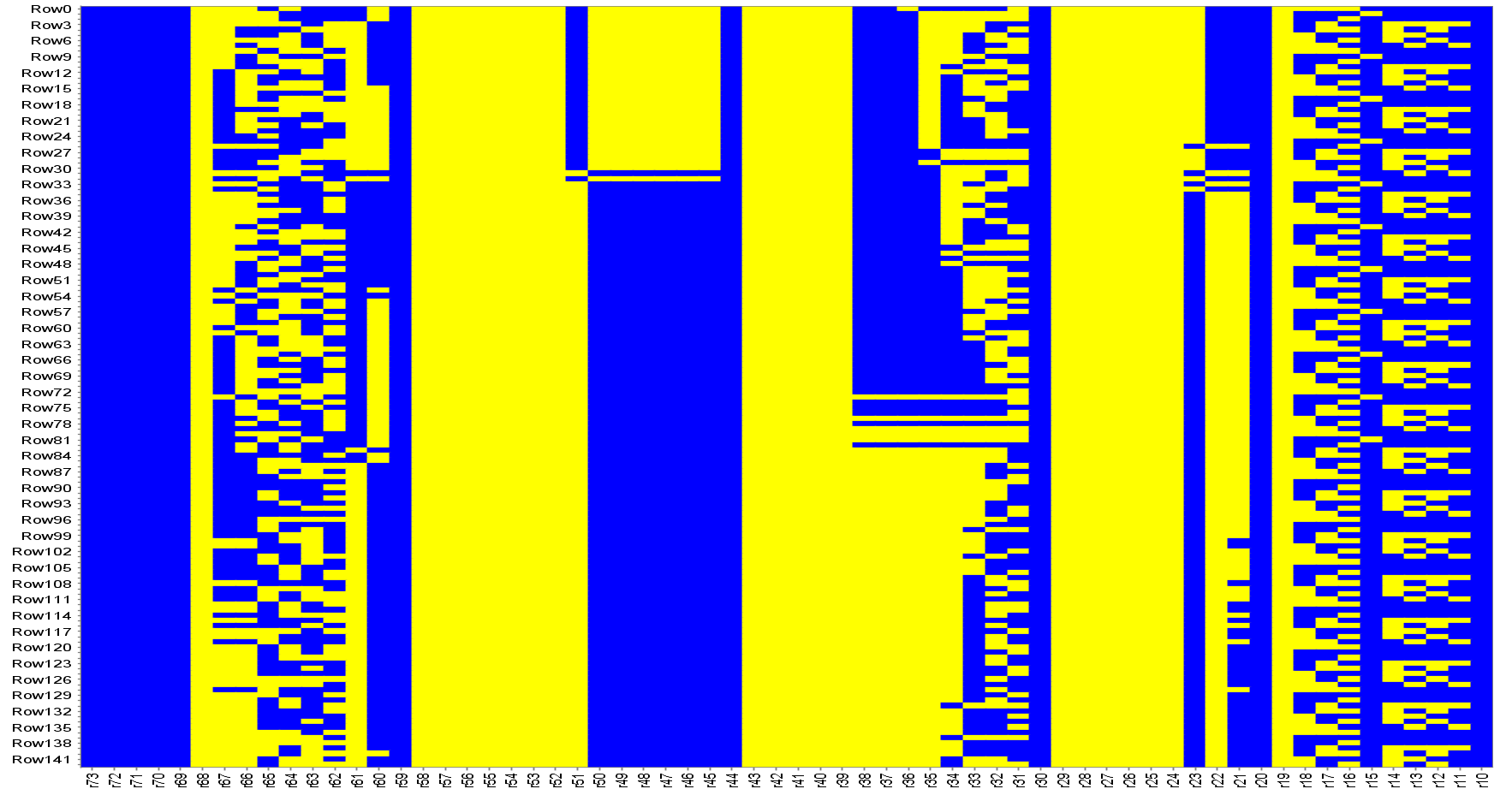

von K. S. (the_yrr)
dann ist gelb wohl Pin4 gewesen (alt)
ist gelb/Pin4(alt) dann auch CH2 in mem100ms.csv und Pin1(alt) CH1 in
dieser Datei, sieht zumindest so aus für mich?
(gelb/CH2 hat sehr viel weniger Änderungen als blau/CH1)
Wenn diese Annahme stimmt:
Das ist dann der alte CH2/Pin4(neu) der interessante, das ist gut. Der
andere Channel(RX) scheint nur Müll oder zufällige Daten zu beinhalten

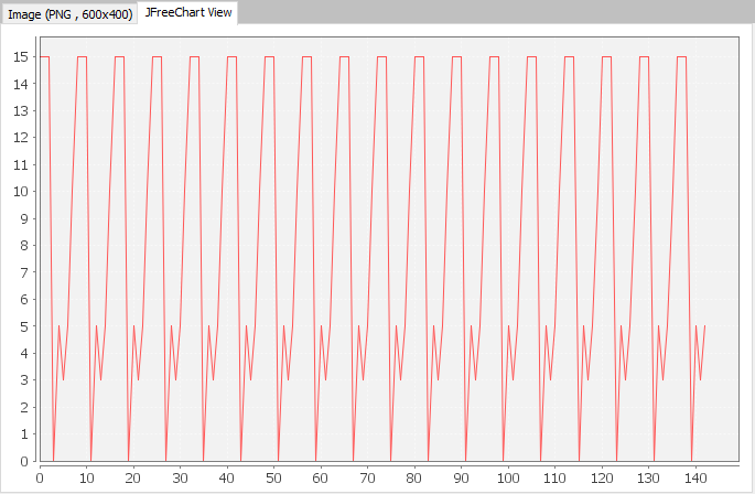

auf TX/TDO gibt es einige Regelmäßigkeiten, siehe das erste
Capture.png/heatmap (blau: bit=1, gelb: bit=0, Zeilen sind die
Datenpakete, Spalten die bits)
- hinten pulsiert ein Signal (bit 2,3,4,5 von rechts, Zählung beginnt
Ausnahmsweise mal bei 1), Sequenz ist (0,5,3,5,10,15,15,15) - Capture1
- Bit 6 ist komisch, keine Ahnung ob das zu den Pulsierenden gehört
- Bit 7,8,9 sind ein 3 bit counter (von 7 nach 0 Abwärts) - Capture2

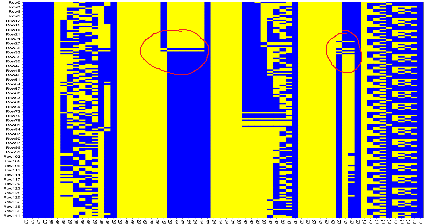

Capture3 ist Capture1, nur in den roten Bereichen sieht es so aus als
könnte ein Bit springen (von binär 1000... zu 0111...), dann wären
rechts die niederwertigen Bits und einige Grenzen von Bytes vorgegeben

aus dem Apex Pro Manual. Die GMSK Modulation war ja auch falsch...
Es ist schon sehr nervig das Rigol nur CH1/CH2... exportiert und nicht
die Labels die ich vergeben habe...
Ich beziehe mich ab jetzt immer auf CH1=RDI=Pin1 CH2=TDO=Pin2

So, ich habe mir noch ein bisschen den Schaltplan angeschaut und mir
eine Skizze gemacht um mir deutlich zu machen wo was herkommt.
Es ist ziemlich sicher das die EKG Daten am RDI-Eingang "herauskommen".
Meine Vermutung ist das dieser Eingang zum debuggen des Datenstroms
zwischen dem Mikrocontroller und dem RF Teil vorgesehen ist so lange der
Transmitter als Standalone Gerät arbeitet. Also wäre RDI noch am
interessantesten wenn da nicht die Vermutung wäre das der Datenstrom per
NRZI kodiert ist (und dann vielleicht noch mit Bitstuffing...). Bei mir
fällt dann an dem Punkt das Wissen steil nach unten in ein schwarzes
Loch :)
Ich habe mir inzwischen ein Spielzeug-Logic-Analyser zukommen lassen und
RDI für 20 Sekunden nochmal richtig aufgezeichnet, dabei habe ich alle
EKG Elektroden zusammengeklemmt so dass alle das selbe Potential sehen
müssten.
Interessant zu sehen ist dabei der Anfang der Daten. Dort sind immer 36
Bits hintereinander zu sehen und danach nochmal 7. Diese Muster zeigt
sich immer direkt nach dem Einschalten. Man könnte meinen dass das evtl.
dazu dient um etwas zu synchronisieren oder als Clock? Wird beim
dekodieren von NRZI nicht auch ein Clock benötigt...? Vielleicht hängt
das ja damit zusammen.
Des weiteren scheint die Geschwindigkeit irgendwas bei 12500 oder mehr
Baud zu sein. Auf dem Oszi schwankt es immer minimal zwischen 80-82µs
für ein Bit. Das entsprächen dann so etwa ~12200 Baud. Witziger weise
soll der Mikrokontroller ja mit 1,2288Mhz Bustakt laufen... Koinzidenz?
In dem Datenstrom selbst kann man auch wiederkehrende Muster erkennen
und ich denke das die Daten dort drinne sind aber wie gesagt bei NRZI
ist bei mir Schluss.
Eine letzte Möglichkeit sähe ich noch zu versuchen die Daten direkt am
ADC DATA-OUT abzugreifen bevor sie im Mikrocontroller mit NRZI kodiert
werden. Das Datenblatt for den TLV1543 ist ja vorhanden. Mal sehen ob
ich mich noch mal daran versuche.
