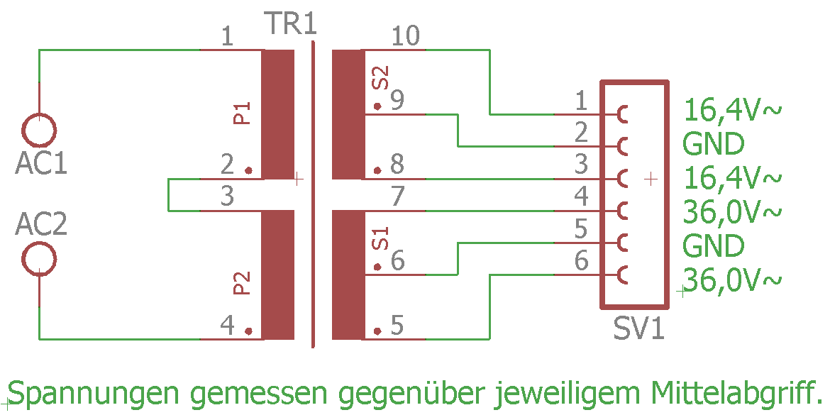

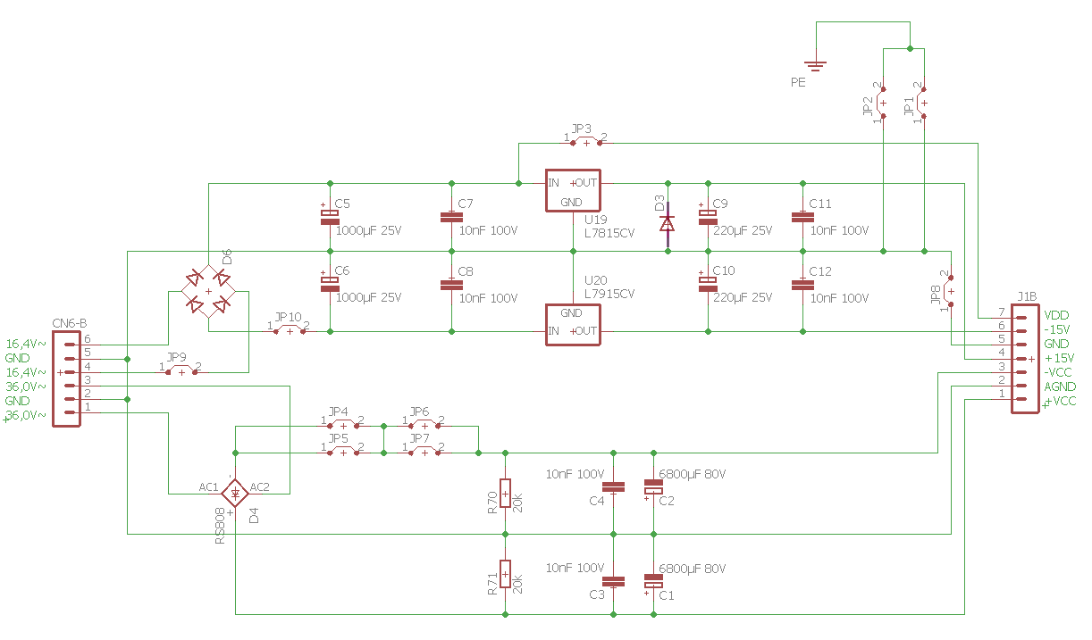

ich bitte um Hilfe bei der Diagnose einer kaputten Stromversorgung.
Dabei handelt es sich um die Versorgungsplatine eines Subwoofers. Der
Schaltplan wurde von der Patine "abgemalt" und beinhaltet die
ursprünglichen Werte der Bauteile. Leider konnte ich nicht feststellen,
um welchen Typ es sich bei dem Gleichrichter D6 sowie der Diode D3
handelt. Die Spannungen an der linken Steckerleiste sind gegenüber dem
jeweiligen Mittelabgriff gemessen. Die Spannungen auf der rechten Seite
sind auf
der Platine aufgedruckt.

Da ich mir über die Funktion der Diode D3 aber nicht im Klaren bin hoffe
ich auf Tipps bzw. eine Erklärung der Funktion. Im Datenblat zum L7815CV
(https://www.st.com/resource/en/datasheet/l78.pdf) ist auf Seite 25 ein
Beispiel zur Spannungsversorgung mit +15V/-15V, jedoch werden dort 2
Dioden verwendet.
Die Logik sagt eigentlich, dass die Diode (falls nicht defekt) keinen
Einfluss auf die gemessenen Spannungen haben sollte und einer oder beide
Spannungsregler als Ursache bleiben.

von MaWin (Gast)
Uwe S. schrieb:
> herauszufinden um welchen Typ Diode es sich bei D3 handelt
1N4004
Sie soll verhindern, dass der 7815 im Strombegrenzungsmodus mit
negativer Ausgangsspannung hängen bleibt, wenn der 7915 seine Spannung
durch den zufälligen Moment in dem man den Netzschalter einschaltet
zuerst aufbauen kann. Eigentlich sollte der 7915 auch so eine Diode
bekommen.
Du misst nur das Netzteil, ohne angeschlossenen Verstärker, also
unterschreitest du die Mindestlast der Spannungsregler.
Schliesse wenigstens 1k5 an jede Spannung Richtung GND an vor dem Messen
um korrekte Messwerte zu bekommen.
Trotzdem vermute ich, dass die Spannungsregler kaputt sind und du die
Spannungsregler austauschen solltest.

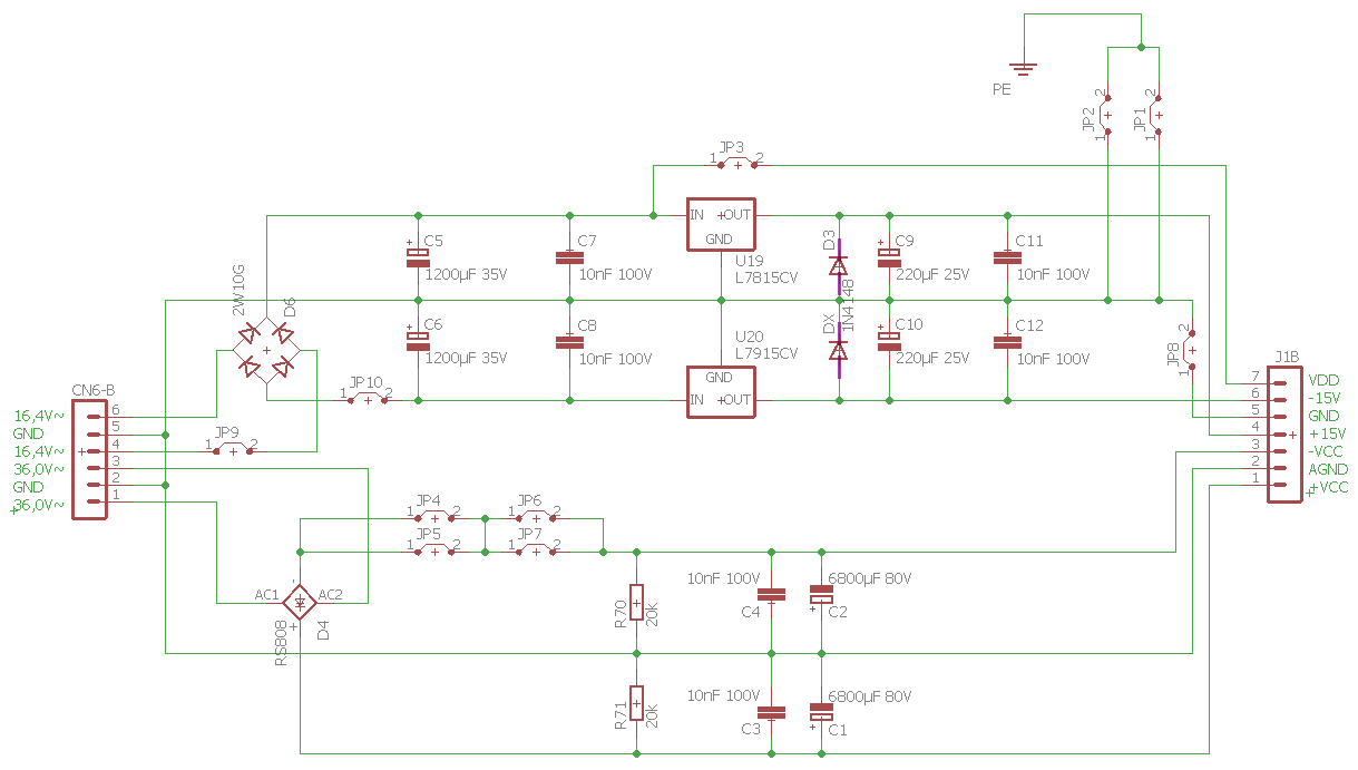

Ich habe mal den Schaltplan mit den aktuellen Werten (Gleichrichter,
Elkos) und der möglichen Position der Diode DX für den L7915
aktualisiert. Ist das so richtig?

Uwe S. schrieb:
> Falls ich dem L7915 auch eine Diode spendieren sollte, würde
> die 1N4148 ausreichen?
Nein.

ein 7915 selbst im fold back locker.
SK3G08 mit 3A 800V reicht locker.
Uwe S. schrieb:
> Ach ja: ich habe C5/C6 ja von 1000µF auf 1200µF erhöht (Panasonic FR
> Serie, low-ESR, [1]) und erst hinterher kam mir der Gedanke, dass sich
> durch den geringen Innenwiderstand ggf. der Einschaltstrom noch erhöht
Unsinn, 20% liegt sogar innerhalb der Bauteiltoleranz.
von Uwe S. (flightcontrol)
MaWin schrieb:
> Welcher Witzbold hat jetzt an D3 1N4148 drangeschrieben ? 100mA bringt
D3 ist weiterhin die verbaute Diode, von der ich keine Bezeichnung oder
Werte kenne. Die Beschriftung 1N4148 bezieht sich auf die von mir
hinzugefügt DX, mit der Frage, ob deren Werte überhaupt geeignet sind.
Die Elkos C9/C10 und die Kerkos C11/C12 sind inzwischen entfernt. Bei
keinem der Kondensatoren wird ein Kurzschluss angezeigt.
Die Messung mit dem Durchgangsprüfer hinter dem L7815 zeigt keine
Verbindung (in beide Richtungen gemessen), hinter dem L7915 wird
allerdings ein Durchgangswiderstand von 180 Ohm angezeigt (auch in beide
Richtungen gemessen).
Mit dem Diodenprüfer gemessen (im eingebauten Zustand) ergibt sich an D3
in die eine Richtung ein Spannungsabfall von 0,53V (Plus an GND) und in
die andere ein Abfall von 0,76V (Minus an GND).
von Sven S. (schrecklicher_sven)
Diode kaputt.
um das Thema zum Abschluss zu bringen:
Die Spannungsregler U19 (L7815CV) und U20 (L7915CV) habe ich durch neue
ersetzt. Ebenso habe ich die Diode D3 durch eine 1N4007 ersetzt und
zwischen -15V und GND ebenfalls eine 1N4007 (DX) eingesetzt. Zusammen
mit den schon vorher ersetzten Kondensatoren C5 und C6 (1200µF, 35V) und
dem Gleichrichter D6 (2W10G) funktioniert die Spannungsversorgung wieder
ordentlich.
Mit jeweils 1kOhm zwischen +15V/GND und -15V/GND ergeben sich die
gewünschten Ausgangsspannungen. VDD wurde mit 23V gemessen (ohne Last).
Vielen Dank nochmal an alle Helfer.
