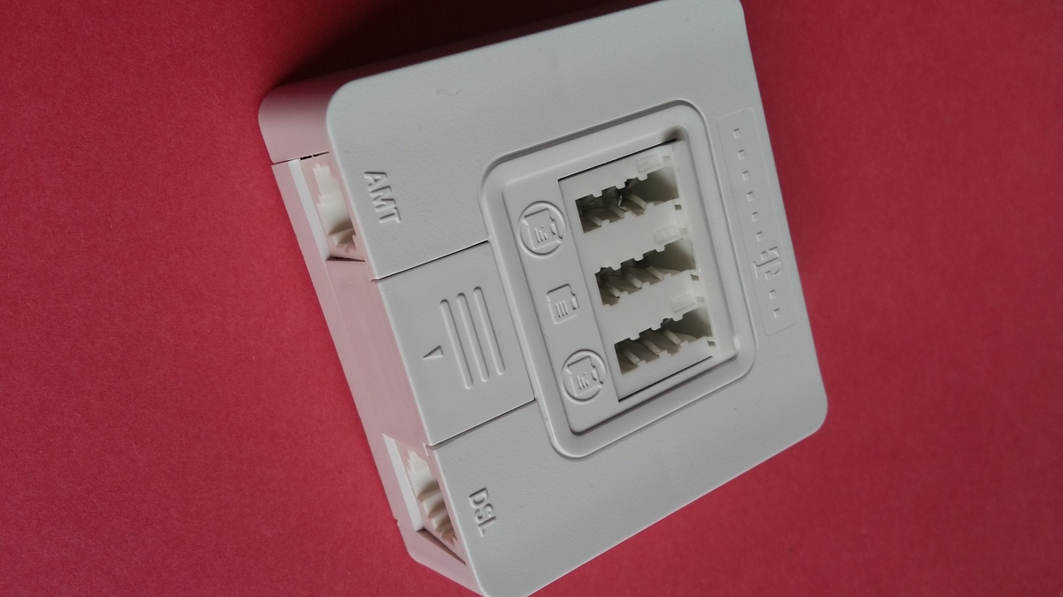

Ich mochte vom APL der Telekom mit den zwei Leitungen auf ein Patchfeld gehen (Pin 4 und 5) und vom Patchfeld möchte ich mit einem RJ45 Kabel zur Fritzbox ist das so möglich? Oder benötige ich doch diese TAE Dose von der Telekom?

Andreas S. schrieb: > ist das so möglich? Grundsätzlich geht das so. Aber kläre mal ab, ob du 1. die Telekom Leitung wirklich mit deinem Patchfeld vermischen willst (Überspannung, Erdung usw.) 2. einen Prüfabschluss oder Signaturkabel brauchst 3. den Techniker dazu bringen kannst, denn das Telekom Netz endet offiziell erst an der 1. TAE Das auf dem Bild ist übrigens ein Splitter und keine TAE Dose.
#5695125
Andre schrieb: > Das auf dem Bild ist übrigens ein Splitter und keine TAE Dose. Beides in einem.
Andre schrieb: > Grundsätzlich geht das so. Aber kläre mal ab, ob du > 1. die Telekom Leitung wirklich mit deinem Patchfeld vermischen willst > (Überspannung, Erdung usw.) > 2. einen Prüfabschluss oder Signaturkabel brauchst > 3. den Techniker dazu bringen kannst, denn das Telekom Netz endet > offiziell erst an der 1. TAE 1. warum nicht? Mein Patchfeld ist geerdet und ob das Kabel vom Hausanschluss nun in einer TAE Dose oder in einer RJ45 endet, wen stört es? 2. keine Ahnung. Siehe 3. 3. hatte ich letztens wegen eines Leitungsausfalles einen Telekom-Techniker im Haus, der hat keinen Ton dazu gesagt, sondern aus seiner Tasche ein passendes Adapterkabel genommen und gemessen. Gruß Elux
#5695154
Reiner O. schrieb: > 1. warum nicht? Mein Patchfeld ist geerdet und ob das Kabel vom > Hausanschluss nun in einer TAE Dose oder in einer RJ45 endet, wen stört > es? Den Eigentümer - Telekom!

Andreas S. schrieb: > Oder benötige ich doch diese TAE Dose von der Telekom? Vor der Fritzbox sollte die Signaturleitung der Telekom und die 1. TAE der Telekom sein. Bitte Telefonleitung zum APL, dabei das diagonal liegende Aderpaar verwenden. Das ist ein aufeinander abgestimmtes und gut durchdachtes System (auch in Bezug auf Überspannungsschutz). LG old.

Wegstaben V. schrieb: > ja. > nein. Korrekt! Habe ich schon öfter in IT-Räumen gesehen. Da spart man sich die Einfügedämpfung der TAE-Dose
#5695584
Rufus Τ. F. schrieb: > Aus der W. schrieb: >> (auch in Bezug auf Überspannungsschutz). > > Inwiefern bringen TAE-Dosen hier irgendeinen Vorzug? Das hatte ich hier im Forum irgendwo schonmal erklärt. Ich schau mal ob ich den Thread noch finde ...
Rufus Τ. F. schrieb: > Inwiefern bringen TAE-Dosen hier irgendeinen Vorzug? der Vorteil der TAE Dose mit Abschluß das gleich von der VST gemessen werdne kann ob die Leitung samt Abschluß OK ist, wenn nicht ist es das Problem der Telekom und ich brauche mich nur um meinen Schrott zu kümmern, spart den TK-Technikerbesuch und dessen Bezahlung.
#5695604
Aus der W. schrieb: > Ich schau mal ob ich den Thread noch finde ... Beitrag "Re: Überspannungsschutz TAE VDSL 50 für Fritzbox" und Folgende. Hier ein Bild von einer TAE-Dose, die eine 7490 gerettet hat: Beitrag "Re: Überspannungsschutz TAE VDSL 50 für Fritzbox" LG old.
