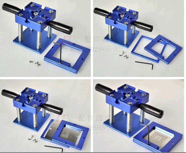

OP #5739801
Habe mir jetzt solch eine "Apparatur" bestellt. Ziehmliches Gefummel bis
man Chip und Schablone aufeinander abgestimmt hat. Würde heute eher was
mit Klemmvorrichtigung zum schrauen nehmen. Naja, Lehrgeld...
Laut dem was man im Internet so sieht soll man ...
- den Chip leicht mit Flussmittel einschmieren damit die Balls daran
haften bleiben.
- Dann Schablone drauf, Balls rein, rummachen wie beim
Kugelgeschicklichkeitsspiel.
- Anschließend Chip mit der Vorrichtung nach unten ziehen und fehlende
Balls manuell draufsetzen bzw. verschobene korrigieren.
- Anschließend erhitzen bis alle Balls an den Pads angeschmolzen sind
und halten
- Alles mit der Zahnbürste (nicht mit der eigenen ;-) reinigen

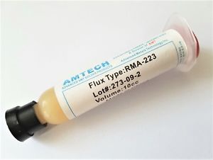

Habe ich auch versucht, aber ich sobald ich Heißluft anlege, selbst auf
Stufe 1 und genug Abstand, schmilzt das Flußmittel und die Balls
verschieben sich. Ich würde mal sagen das sie das auch mit IR Erhitzung
machen würden...
Wie soll das gehen? Als Flußmittel nehme ich das "China" Amtech RMA-223.
Gibt es da evtl. besser geeignetes? Löthonig, also richtig zäh?
#5739938
> verschieben sich.
Klar. Jedes Flussmittelgel wird spätestens bei 90°C oder so flüssig.
Damit bekommst Du die da nie und nimmer luftstromfest draufgeklebt bis
die Schmelztemperatur des Lötzinns erreicht wird.
Echtes Amtech ist auf jeden Fall merklich besser als die Chinakopie,
bekommt man hier in D z.B. von TME günstig, auch als Privatkunde. Das
wird aber natürlich auch flüssig.
Kannst Du nicht die Schablone mit erhitzen, so daß die die Lotkugeln am
Platz hält?
Ist diese Positionier-Apparatur aus Kunststoff oder Metall? Wenn Metall,
wird ihr die Hitze vermutlich weniger anhaben. Wenn Kunstoff, wird sie
schmelzen. Dann brauchst Du eine andere Methode die Schablone auf dem IC
zu positionieren, z.B. von Hand und dann mit hitzebeständigen
Kapton-Klebebändern festkleben.
OP #5740054
>> machen würden...
> Schmelzen ja, das Verschieben kommt durch den Luftstrom von deinem Föhn
> - merkste was?
Jein, denn neben dem sehr feinen Luftstrom kommt da vor allem sowas wie
Oberflächenspannung ins Spiel und das zieht benachbarte Bällchen an,
wenn sich zwischen diesen auch nur geringfügig mehr Flußmittel befindet
als zwischen anderen.
Denn was ich merke ist, das sehr viele Balls genau da bleiben wo sie
sind, Luftstrom hin, Luftstrom her. Nur einige wenige tun das nicht und
ich habe vorher drauf geachtet das alle in etwa gleichen Abstand haben.
Und ich rede hier von einem BGA64, also eigentlich nichts dramatisches.
Wie mag das erst bei einem RICHTIGEN BGA sein, wie einer CPU?
Ist mir schon klar, werde ich mir auch mal zulegen. Welches denn? In
einigen Videos/Berichten finde ich NC-559 in anderen das RMA-223.
Platz hält?
Auch das habe ich mal versucht, ganz zu Anfang, aber das Metall schirmt
auch leider sehr gut ab. Zudem waren die Balls dann teilweise nicht mehr
rund und verklemmten das abziehen der Schablone. Irgendwie war das
unbefriedigend.
Oh, ich dachte man konnte das am Foto gut erkennen, aus Metall (Alu).
Das echte RMA-223 ist ein kleinen Tick besser, stinkt dafür aber
bestialisch. Außerdem ist Reinigung hinterher empfohlen. Das geht aber
nicht mehr richtig wenn Du den BGA mal aufgelötet hast.
Ich nehme daher immer das echte NC-559.
