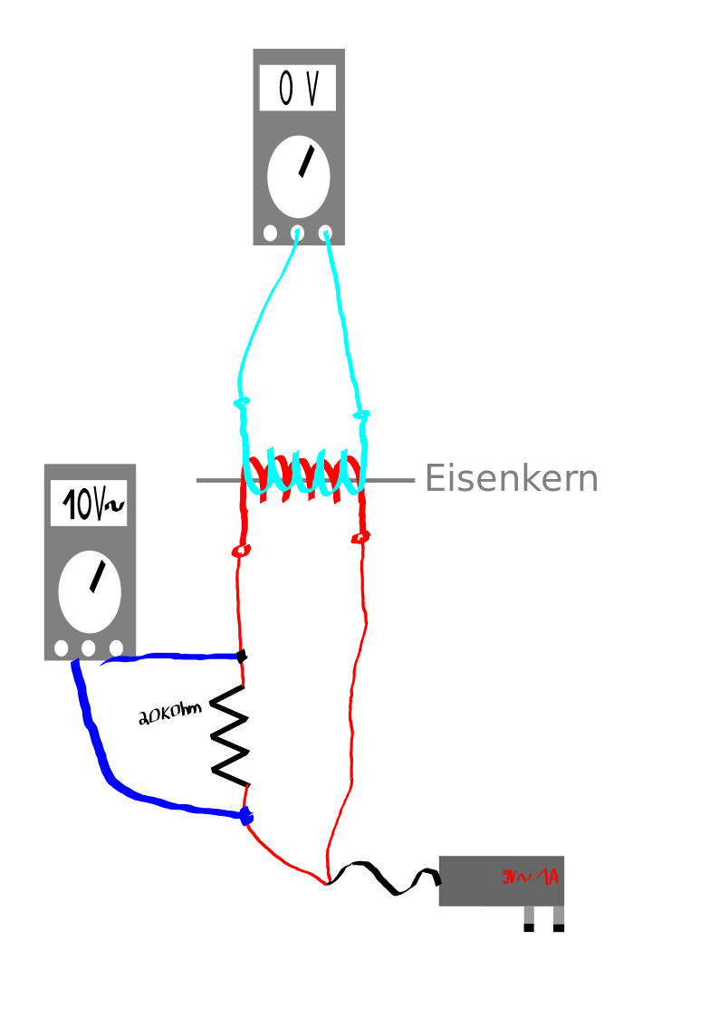

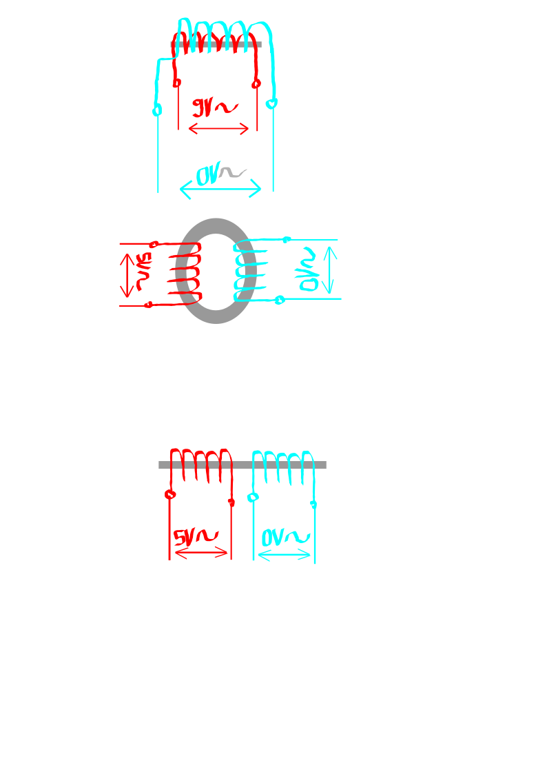

Guten Abend,
wieso funktioniert es nicht 5V oder 9V Wechselspannung von der
Primärwicklung auf die Sekundärwicklung zu übertragen? Ich habe ein
normales Kabel aus dem Baumarkt genommen mit Isolierung und es ca.5 mal
um einen Eisenkern gewickelt, sowohl mit der Primärwicklung als auch mit
der Sekundärwicklung. Nun habe ich auf die Primärwicklung 5V - 9V
Wechselspannung gegeben, aber auf der Sekundärwicklung passiert nichts.
Muss erst die Spule errechnet werden um die Spannung 1 zu 1 von der
Primärwicklung auf die Sekundärwicklung zu übetragen?
#5698814
Spannung übertragen mit Spule funktioniert nicht schrieb im Beitrag
#5698770:
bei welchem Strom?
#5698770:
Querschnitt? Dicke der Isolierung?
Helmut S. schrieb:
> Vermutlich sind da fast 0V,
> weil die Induktivität viel zu klein ist.
Das wird es sein. oder die Messmittel sind nicht geeignet.
MfG von der Spree
Frank
Gast #5698824
#5698770:
> und es ca.5 mal
Eisenkern ist nicht klein eoisenkern, man braucht einen aus
ferromagnetischen Material mit hoher Permeabilität.
und dann könnte natürlich an der primärseite die Stromsicherung alles
abgeschaltet haben.
#5698830
#5698770:
Natürlich.
Grundlagen sollte man schon kennen.
Das Hauptproblem einer Spule ist das begrenzte Spannungs/Zeit Fenster,
man darf also eine Spannung nur eine begrenzte Zeit anlegen, sonst
steigt der Strom zu hoch und die Spule überträgt nichts mehr weil der
Kern magetisch in Sättigung gefahren wurde.
Die Zeit ist bei dir wegen der 50Hz konstant, bleibt nur die Spannung
pro Windung zu reduzieren in dem man mehr Windungen aufbringt.
Jeder Kern hat "seine" Anzahl von Primärwindungen die für eine gegebene
50Hz Primärspannung nötig sind.
Wenn das nicht so wäre, würde man ja jeden Trafo mit nur 1 Windung
bauen.
Gast #5698869
Dieses Kabel von Reichelt ist es. Dort habe ich jeweils eine Ader für
Primär und eine für Sekundär genommen. Als Eisenkern habe ich einen
dicken Schraubenzieher und eine dicke Metallscheibe genommen. Wie im
ersten Bild zuerkennen ist.
Als Strombegrenzung habe ich ein Widerstand von 20KOhm genommen.
Spannung liegt an.
Gast #5698872
#5698869:
> Spannung liegt an.
Aber nur am Widerstand. An der Primärwicklung hast du bloß ein paar
Nanovolt.
Gast #5698876
Es stimmt zwar, daß das (Spannungs-) Übersetzungsverhältnis von
Trafos gleich dem Verhältnis der Windungen zueinander ist.
(Verluste durch Spannungsfall (U=R*I) am Wicklungs-Widerstand,
der die Sekundärspannung also verringert, außen vor gelassen.)
Doch gibt es noch weitere (teils ineinandergreifende) Parameter,
die für die Funktion eines Trafos passen müssen.
Frank S. schrieb:
> Helmut S. schrieb:
>> 0V, weil die Induktivität viel zu klein ist.
(...) funktioniert nicht schrieb:
>>>>> ca.5 mal um einen Eisenkern gewickelt
Falls dieser Eisenkern nicht sehr, sehr dick ist, hättest Du
sehr, sehr viel mehr Windungen gebraucht für einen brauchbaren
Induktivitätswert.
Deine wenigen Primärwindungen bilden fast einen Kurzschluß.
Schließt man dort niederohmige AC von z.B. 9V an, dann raucht's.
Je niederohmiger die AC-Quelle, um so schneller/mehr. Anschluß
von 9VAC aus einem größeren Trafo könnte folglich sozusagen zu
"spontaner Verdampfung" Deiner Primärwindungen führen...
Ganz so einfach ist es also nicht.
hinz schrieb:
>> Spannung liegt an.
> ein paar Nanovolt.
Ja, die Platzierung von 5 Wdg. um einen recht kleinen Ringkern
wie hier ergibt definitiv eine geradezu winzige Induktivität.
Gast #5698906
Dann werde ich mir wohl lieber erst einmal die Theorie zu Spulen
anschauen ehe ich weitere Experimente mache. Das scheint dann doch etwas
komplizierter zu sein. Könnt ihr Bücher empfehlen?

Gast #5699094
#5699061:
> Wieso sollte ich ein Troll sein?
Weil eigentlich niemand ohne Ahnung so eine Schwachsinnige Schaltung
entwerfen kann:-)
Nur mal so grob Überschlägig (Induktivität bei der extrem kurzen Strecke
jetzt mal außen vor gelassen))
Kabel 0,75mm² => 25Ohm pro 1km
Spulenlänge mal geschätzt 10cm = 0,00025Ohm
5V / 0.25mOhm = 20kA => 100kW
Wenn du mit so einer Spule 5V übertragen willst brachst du also
lediglich 20kA damit es in etwa funktioniert (zumindest für einige µs
bis das ganze Verdampft ist:-)
Und wenn der 20kOhm Widerstand drin bleiben soll brauchst du gerade mal
400MV von einem 8TW Netzteil...
Wenn du das zum Funktionieren bekommst würde ich davon gerne mal eine
Video sehen:-)
#5698770:
Da passiert schon etwas, aber sehr wenig, wenn du nur 50Hz
Wechselspannung nimmst.
Miss mal die tatsächliche Spannung an deiner Primärspule, dann wirst du
sehen, dass von den 9V kaum etwas übrig bleibt.
Das liegt an dem sehr geringen Scheinwiderstand dieser Wicklung, der für
die Quelle nahezu einen Kurzschluss darstellt.
Wegen der geringen Windungszahl (und dem offenen Magnetkreis) ist die
Induktivität sehr gering  und somit auch der induktive Blindwiderstand
der Primärwicklung.
Wichtig für das Funktionieren ist, dass der induktive Widerstand ω*L
viel  größer als der ohmsche Widerstand R der Wicklung wird, und das
ist bei dir wegen ω=314 und einer Induktivität von nur einigen µH nicht
der Fall.
Transformatoren mit so wenig Windungen funktionieren durchaus, aber dann
arbeitet man nicht mit 50Hz, sondern einigen MHz.
Bei so hoher Frequenz nimmt man allerdings keinen Eisenkern  mehr,
sondern eine solchen aus einem weichmagnetischen *) Ferrit.
Ferritkerne sind auch magnetisierbar, aber sie haben eine geringe
elektrische Leitfähigkeit, sodass die schädlichen Wirbelströme gering
bleiben.
Bei noch höheren Frequenzen verzichtet man oft sogar ganz auf einen
magnetisierbaren Kern und nimmt simple Luftspulen.
*) Weichmagnetische Materialien zeichen sich -ebenso wie weiches Eisen-
durch eine leichte Magnetisierbarkeit aus und werden dort verwendet, wo
sich das Magnetfeld ständig ändert, also z.B. in Transformatoren oder
Relais.
Dies im Gegensatz zu hartmagnetischen Materialien, wie etwa der
Stahlklinge deines Schraubenziehers.
Hartmagnetische Materialien lassen sich schwer magnetisieren, aber dafür
behalten sie den Magnetismus nach dem Entfernen des magnetisierenden
Feldes. Deshalb stellt man daraus Dauermagneten, z.B. für Motore oder
Laustsprecher her.
Deshalb war auch die Wahl der Stahlklinge nicht gut. Besser wäre ein
Bündel weicher Eisendrähte oder billiger Nägel gewesen.
...und mindestens ein paar hundert Windungen ;-)
