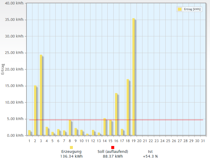

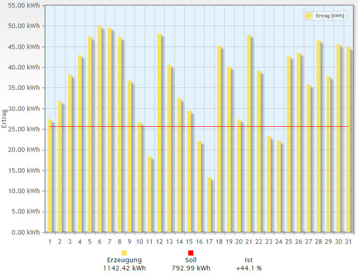

#5918629
Thomas O. schrieb: > Ich vermute zw. 5-10% Zu pessimistisch geschätzt. Ausser bei Verfinsterung durch Gewitter. Bei bekommen bei mäßiger Bewölkung noch 30 bis 40%. Der Grund dürfte darin bestehen, dass bei wolkenlosen Himmel, die Solarzelle von der direkten Sonnenbestrahlung erhitzt werden und weniger Spannung liefen. Bei leichter Bewölkung erhitzen sich die Panels nicht so stark und zweitens ist durch die diffuse Lichteinstrahlung die Ausrichtung der Panels nicht so kritisch.
