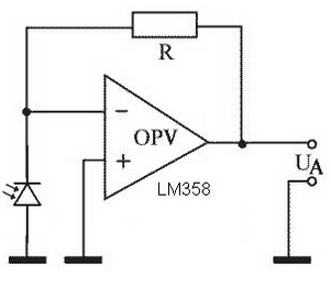

von Keine Ahnung (Gast)
von Stefan F. (Gast)
Hat der nicht die gleichen Daten wie der LM324? Also auch:
> Für AUDIO ? Der ruhestromlose asymmetrische Billigst-Opamp der
> schon ab 5kHz das Signal verschleift. Achherrje.
Wobei ich diese 5KhZ Grenze ich Datenblatt nicht gefunden habe. Wie war
das gemeint?

von Soul E. (Gast)
Keine Ahnung schrieb:
> LM358 vielleicht?
für 5V single supply eher LMV358
Das ist der halbe LM(V)324.

Eine Frage zum MCP6002:
Wenn ich den gemäss angehängtem Schaltbild als TIA einsetze kann der
Ausgang nicht ganz auf 0 Volt runter kommen, richtig?
Würde es in diesem Fall helfen, den Ausgang mit einem Pull-Down
Widerstand zu belasten? Das wäre einfacher, als eine stabile
Referenzspannung zu addieren.
Wobei mir dann immer noch der Offset-Abgleich fehlt. Wie löst man das
elegant, wenn man wenig Licht messen möchte?
von Michael B. (laberkopp)
Ja.
Mit einem genaueren OpAmp als dem allerbilligsten Schätzeisenscheiss.
Es gibt nämlich OpAmp die leicht 1000 mal genauer im Spannungsoffset und
1000 mal weniger Eingangsfehlerstrom haben, also in der Anwendung 1 Mio
mal genauer sind als der LM358.
Daher wählt man einen OpAmp nach dem preiswertesten für die konkrete
Anwendung und nicht nur und ausschliesslich nach dem billigsten Preis
und DIP8 aus.

von Marcus H. (Firma: www.harerod.de) (lungfish) Benutzerseite
grins
Wo habe ich das Schaltbild nur vor kurzem gesehen?
Zum Thema RRIO:
Die Endstufentransistoren eines Opamps haben mindestens einen
Widerstand.
Bei der Annäherung an die Powerrails wird der Opamp dadurch langsamer.
Das Stichwort Headroom hatte ich die Tage im anderen Thread ja auch
schon gegeben. Letztlich kommt es drauf an, was wirklich erreicht werden
soll.
Die gezeigte Schaltung funktioniert insofern, dass sie nicht instabil
ist.
Und wie von Dir vermutet, wird das Verhalten tatsächlich besser, wenn
die Photodiode nicht auf GND hängt, sondern etwas angehoben wird.
Indem man irgendwie differentiell misst? Kommt drauf an, wie das
TIA-Signal weiterverarbeitet werden soll.
Das habe ich nicht nur vermutet, da bin ich absolut sicher. Manche Dinge
ändern sich im Prinzip nie. Wer mit dem LM471 aufgewachsen ist, rechnet
mit dem Schlimmsten. Da hat man alle Nachteile maximiert und
gleichzeitig. :-)
