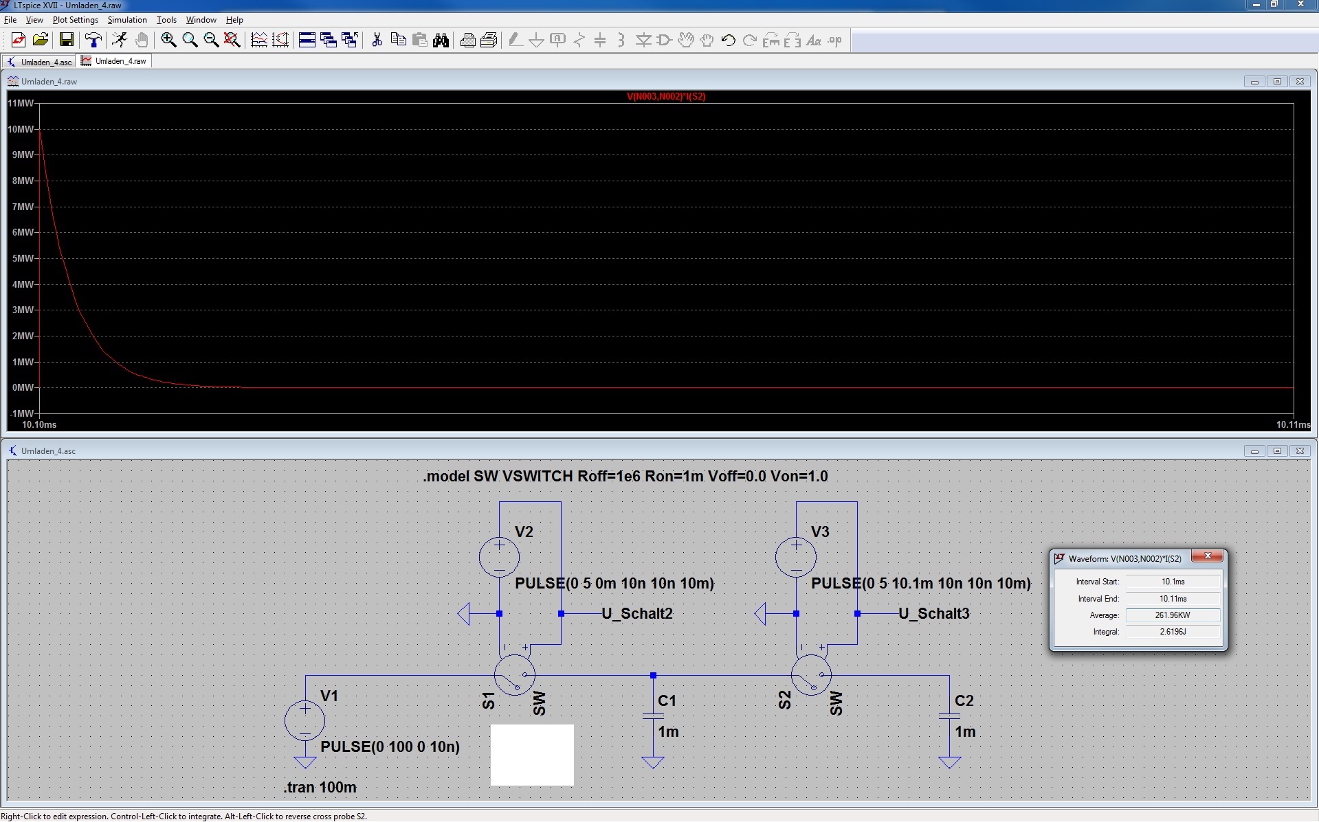

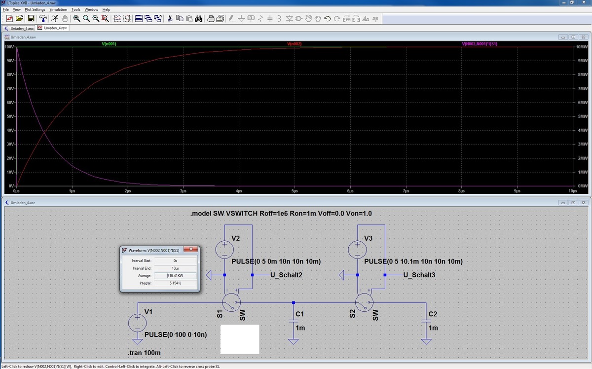

#5704692
Helmut S. schrieb:
> Klaus R. schrieb:
>> Dann haben wir einen Energieverlust ohne das Wärme im Spiel ist. Das ist
>> allerdings Paradox!
> Du hast dafür einen Schalter benutzt. In dem Schalter geht Energie
> verloren egal ob der 1mOhm oder 1kOhm hat. Bei 1mOhm geht es halt
> schneller aber dafür mit mehr Leistung.
OK Helmut,
ich habe das Schweizer Taschenmesser befragt. Das Beispiel mit den
beiden Kondensatoren ist dabei ziemlich extrem weil der geladene
Kondensator in einen ungeladenen Kondensator umgeladen wird.
Die Spannung beträgt 100 V und die Kondensatoren haben 1 mF, also nichts
besonderes, haben aber auch keinen ESR. Die Schalter haben Ron = 1 mOhm
und Roff = 1 M. Letzterer Wert ist genügend hoch. Ich habe die
Schaltverluste gemessen. Als Quelle habe ich einen Puls mit einer
Einschaltflanke von 10 ns genommen. Zuerst wird S1 für 10 ms
eingeschaltet. S2 ist geöffnet.
Danach wird S1 geöffnet und S2 nach 10,1 ms eingeschaltet.
Um die Energien an S1 und S2 vergleichen zu können wurde ein Intervall
von 10 µs gewählt. Das genügt für beide Ladevorgänge.
S1 RMS = 515 kW und 5,14 Joule
S2 RMS = 262 kW und 2,62 Joule
Hp M. schrieb:
> Zwar bleibt die Ladung gleich, aber nicht die gespeicherte Energie, weil
> die proportional zu C*U² ist.
Also von einem Kondensatorparadoxon würde ich jetzt nicht mehr sprechen.
In der Tat wurde die potentielle Energie in C1 beim Ladungsausgleich zur
Hälfte durch S2 mit 1 mOhm in Wärmeenergie gewandelt. Die Spannung an
beiden Kondensatoren ist gleich, beträgt nur noch 50 V. So paßt auch
C*U².
Also nix mit Woodoo, eher ein Gag für das erste Semester.
mfg klaus
