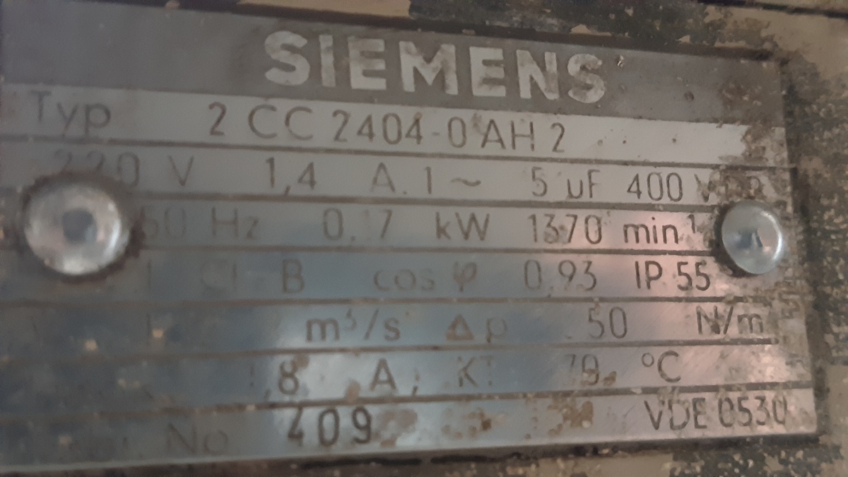

ich möchte mich hierzu einmischen. Ein Bekannter hat ein ähnliches
Problem. Ventilatoren mit Drehzahlsteuerung – nach geraumer Zeit fährt
die Drehzahl hoch. Die Zeit wurde immer kürzer. Nun lässt sich nach dem
Einschalten die Drehzahl kaum reduzieren. Ich dachte mir, wenn der
Fehler nun immer da ist, ist einfacher zu finden. Jedoch finde ich kein
Problem an der Steuerung. Mit einer 70W Lampe funktioniert die Steuerung
ausreichend gut, ebenso mit einem Standventilator (Motor unbekannt). Bei
einer Wasserpumpe (möglicherweise defekt) mit Kondensatormotor ohne Last
funktionierte die Drehzahlsteuerung kaum  Drehzahl ließ sich nicht/kaum
reduzieren.  Das entspricht dem vom Bekannten geschilderten Problem.
Typenschild vom Motor anbei. Von diesem Motor sind zwei parallel an der
Steuerung angeschlossen.
