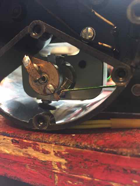

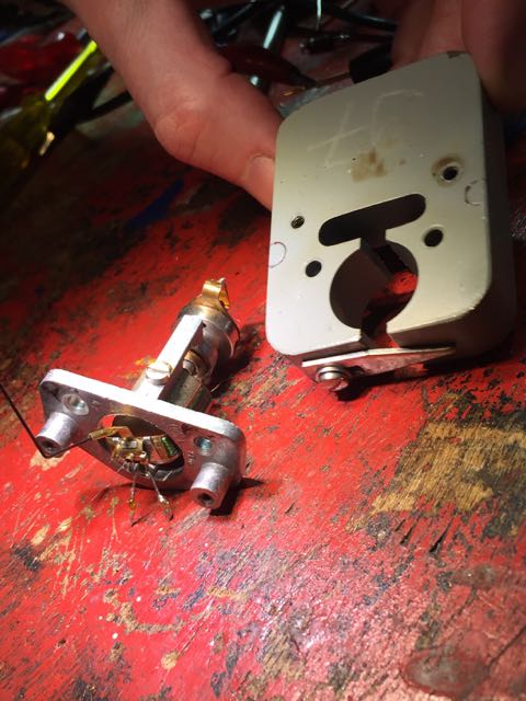

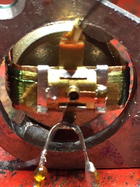

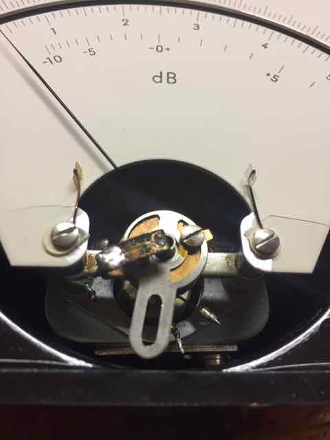

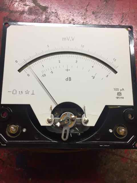

Leider zeigte das Instrument keinen Ausschlag. Widerstand gemessen: 2.7

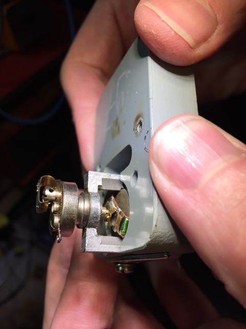

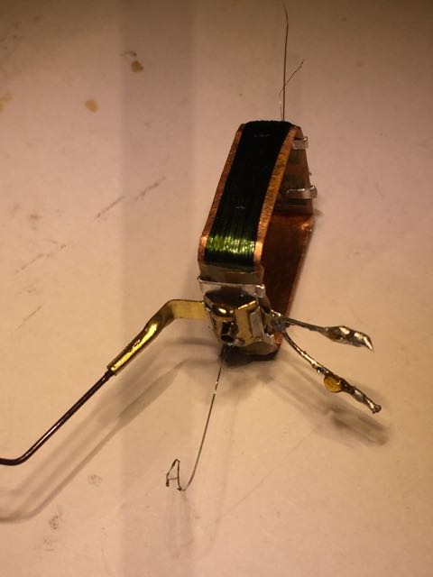

MOhm! Also nicht unendlich, aber viel zu hoch. Der Aufbau des MV20 ist
ja super schön und so kann man das Drehspulinstrument auch relativ
leicht ausbauen (einer der beiden Lämpchenhalter war schon gebrochen und
mit einer Beilagscheibe repariert worden). Nach Öffnen zeigte sich, dass
das Kabel offenbar im Meßinstrument falsch angelötet war??!!??

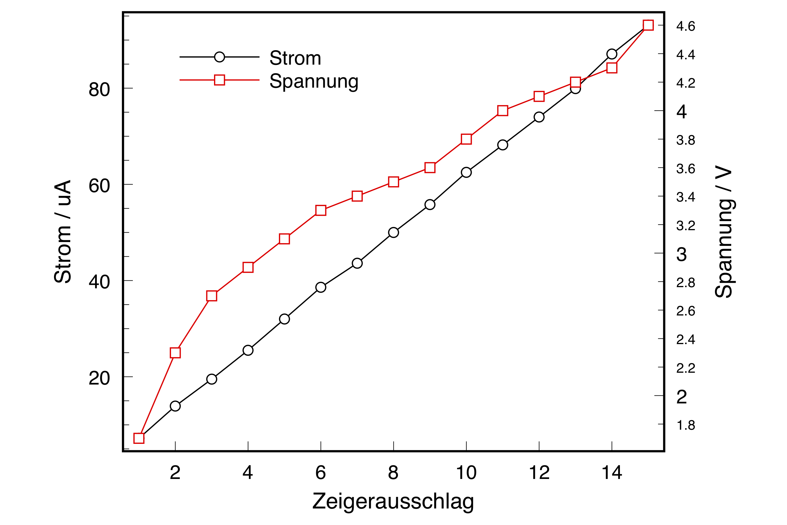

Jedenfalls hat ein anderer Pol Durchgang und bei 100uA Strom schlägt es
nun auch voll aus. Also im Meßinstrument umgelötet. Ist schon komisch!
Ob da früher schon mal wer repariert hat und versehentlich falsch
angelötet hat? Oder ob ich da was völlig falsches mache? Die 100uA
fliessen bei ca. 3.3V über dem Instrument, also ca. 33kOhm Widerstand.
Ob das richtig ist? Und der Ausschlag ist auch nicht linear, sondern man
braucht mindestens 0.8V bis sich was tut.

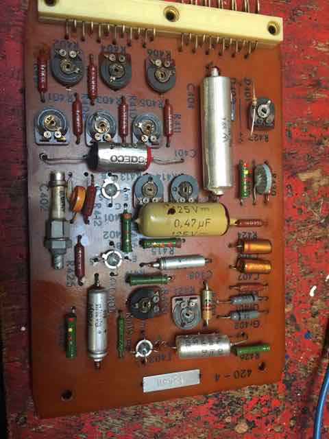

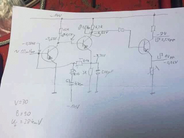

Ich habe dann begonnen, die passiven Bauteile genauer zu prüfen. Dabei
ist mir aufgefallen, dass die Schaltung um R14 vom Schaltplan leicht
abweicht. R13 und C3 (bzw. C403 auf der Platine) kommen dazu, siehe Bild
R13.gif. C403, ein Elko mit 0.47µF, zeigte zwar gute Kapazität und ESR,
aber einen leichten Leckstrom von einigen µA, daher habe ich ihn durch
einen Folienkondensator ohne erkennbaren Leckstrom ersetzt. Dies
verschob die Arbeitspunkte in die richtige Richtung. Auch C401 (C1)
zeigte leichten Leckstrom; obwohl über ihm fast keine Spannung anliegt,
habe ich auch ihn ersetzt.
Die Gleichspannungen an den Kollektoren von T1 und T2 lagen nun nahe bei
den Sollwerten (siehe Schaltplan und mein Bild mit den Messwerten,
R13.gif). Nur bei T3 lagen am Kollektor -8V statt nur -6V. Hier stellte
sich heraus, dass das Poti R20 eine Unterbrechung zeigte. Nach Ausbau
und Reinigung ging es jedoch wieder. R20 hat nur 25kΩ, statt den 50kΩ im
Schaltplan. Und R19 hat nur 15kΩ (statt 30kΩ). Ich habe die Widerstände
trotzdem nicht ersetzt, da sich der richtige Arbeitspunkt mit dem Poti
nahe Mittelstellung einstellen liess. Dafür hatte der
Kollektorwiderstand R22 statt 3.3kΩ doch 3.9kΩ. Da dies ausserhalb der
5% (die als Toleranz aufgedruckt waren) lag, habe ich diesen Widerstand
durch einen echten (ausgemessen) 3.3kΩ ersetzt. Mit R20 konnte ich den
Arbeitspunkt dann auf genau -6V am Kollektor einstellen.

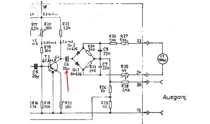

Da das Meßwerk immer noch keinen Ausschlag zeigte, habe ich nun alle
Bauteile rechts von T3 einpolig abgelötet und geprüft: alles bestens!
Flussspannung der Dioden: 0.200V und 0.203V. Alle Kondensatoren (Wert
und Leckstrom), alle Widerstände, auch der Heißleiter R29, sind
einwandfrei. Da es hier um µA geht, habe ich C6 gegen einen Kondensator
ohne erkennbaren Leckstrom ausgewechselt; der gemessene Leckstrom des
Originalteils betrug ca. 2.5µA bei 8V.

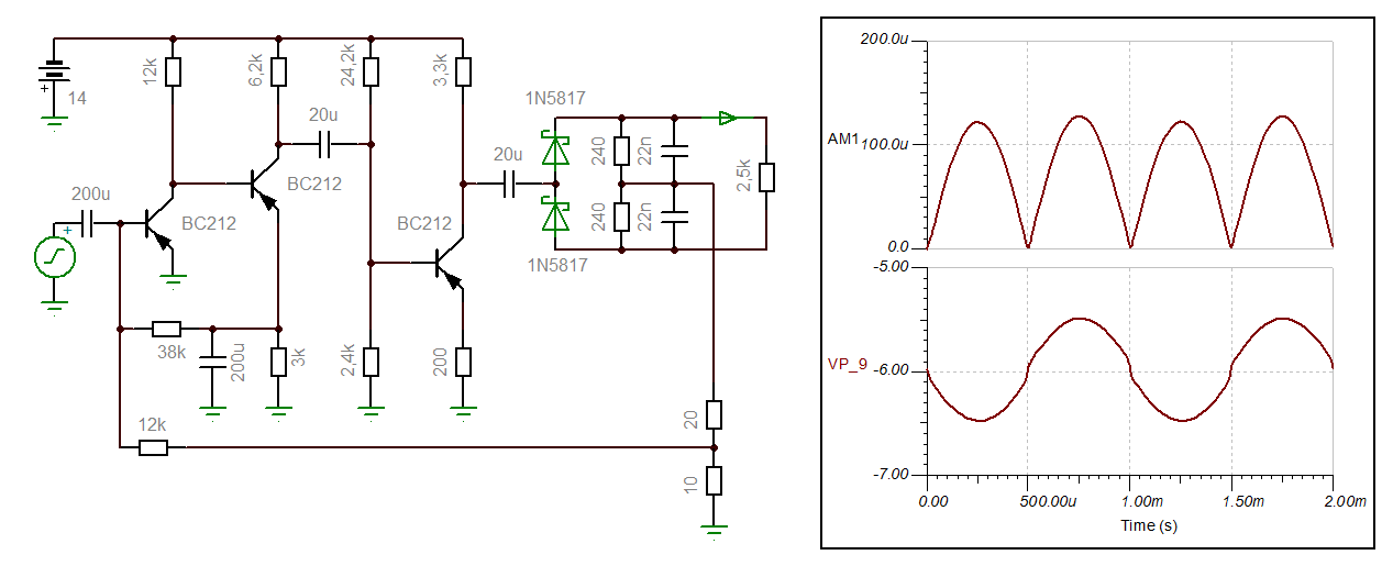

Die Frage ist jetzt: liefert der Transistorverstärker zu wenig
Ausgangsspannung oder hat das Meßwerk einen zu hohen Innenwiderstand
(sprich: ist es zu unempfindlich und braucht zu hohe Spannungen)?
Testweise habe ich C6 einpolig abgelötet und damit die Belastung am
Kollektor von T3 entfernt (und auch gleichzeitig die Gegenkopplung über
R12 abgeschaltet). Nun läßt sich T3 bis in die Sättigung aussteuern und
erzeugt ein Signal von 12Vpp. Das Signal bricht jedoch sofort auf 2.5Vpp
zusammen, wenn C6 wieder verbunden wird, wohl weil ja die beiden 240Ω
Widerstände R23 und R24 das Signal erheblich belasten.
Ich muss gestehen, dass ich diesen Teil der Schaltung nicht ganz
verstehe:
zusammen mit C6 könnte das eine Art Spannungsverdopplerschaltung sein.
Andererseits ist die Belastung durch die 240Ω Widerstände sehr groß,
sodass die Spannung deutlich kleiner als am Kollektor von T3 ausfällt.
C7 und C9 sind zu klein, um bei 50Hz glätten zu können. Daher sehe ich
am Meßwerk die gleichgerichtete Spannung, jedoch mit recht kleiner
Amplitude. Die RC-Konstante C9/R24 wird wohl erst bei >200kHz (also
>100kHz Eingangssignal wg. Frequenzverdopplung durch
Vollweg-Gleichrichtung) effektiv werden. Ist bei diesen Frequenzen die
Impedanz des Meßwerks nicht schon viel zu hoch?
Ich habe auch am Ausgang Pins 13/20 gemessen und dort erreiche ich
durchaus die 35mV, die aufgedruckt sind. Dies würde darauf hindeuten,
dass die Elektronik korrekt arbeitet, aber das Meßwerk irgendwie defekt
ist.

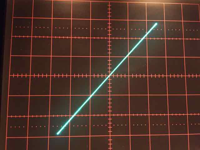

Bild IMG_0001.jpg zeigt die Transistorplatine mit den neuen Bauteilen.

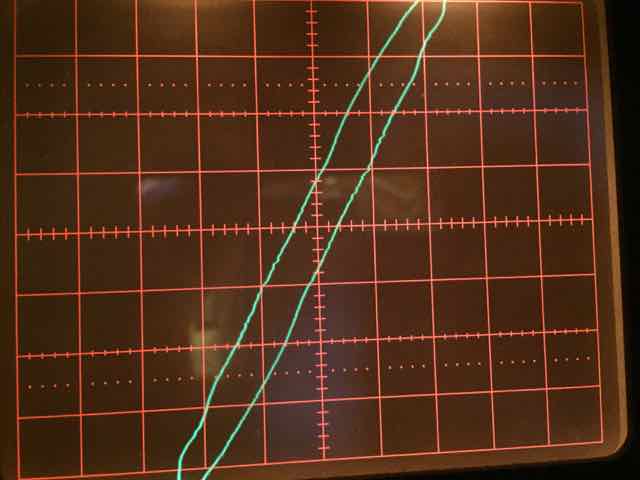

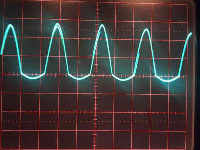

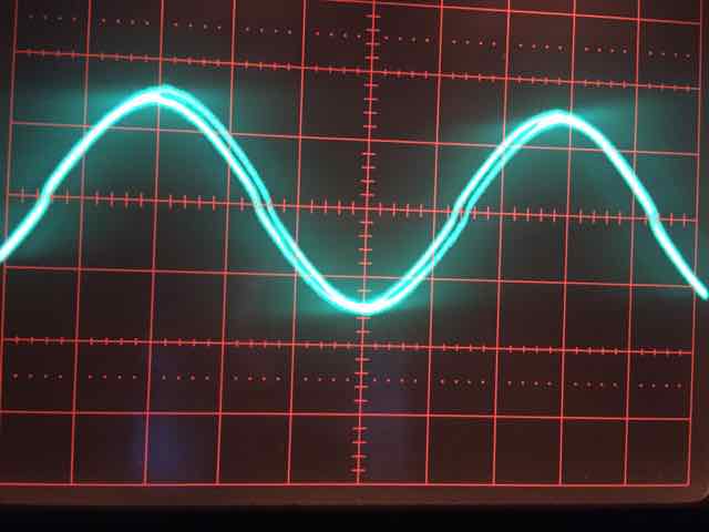

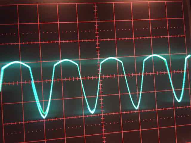

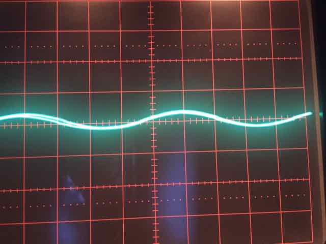

Ich habe dann ein Sinussignal von 200Hz mit 4Vpp eingespeist, Meßbereich
des MV20 auf 5V, also Vorteiler durch 1000 aktiv. Mit meinem Oszi,
5mV/div, kann ich an C1 und der Basis von T1 kein Signal mehr messen.
Bild IMG_0006.jpg zeigt den Kollektor von T1, AC-gekoppelt,   5mV/div.
Bild IMG_0007.jpg zeigt den Kollektor von T2, AC-gekoppelt,  50mV/div.
Bild IMG_0008.jpg zeigt den Kollektor von T3, AC-gekoppelt, 200mV/div.
Es ist auf beiden Seiten von C6 identisch.
Bild IMG_0009.jpg zeigt die Anode von Gr2, 50mV/div, AC-gekoppelt.
Bild IMG_0011.jpg zeigt die Kathode von Gr1, 50mV/div, DC-gekoppelt.
Bild IMG_0012.jpg zeigt das Signal am Meßwerk, 50mV/div, DC-gekoppelt.

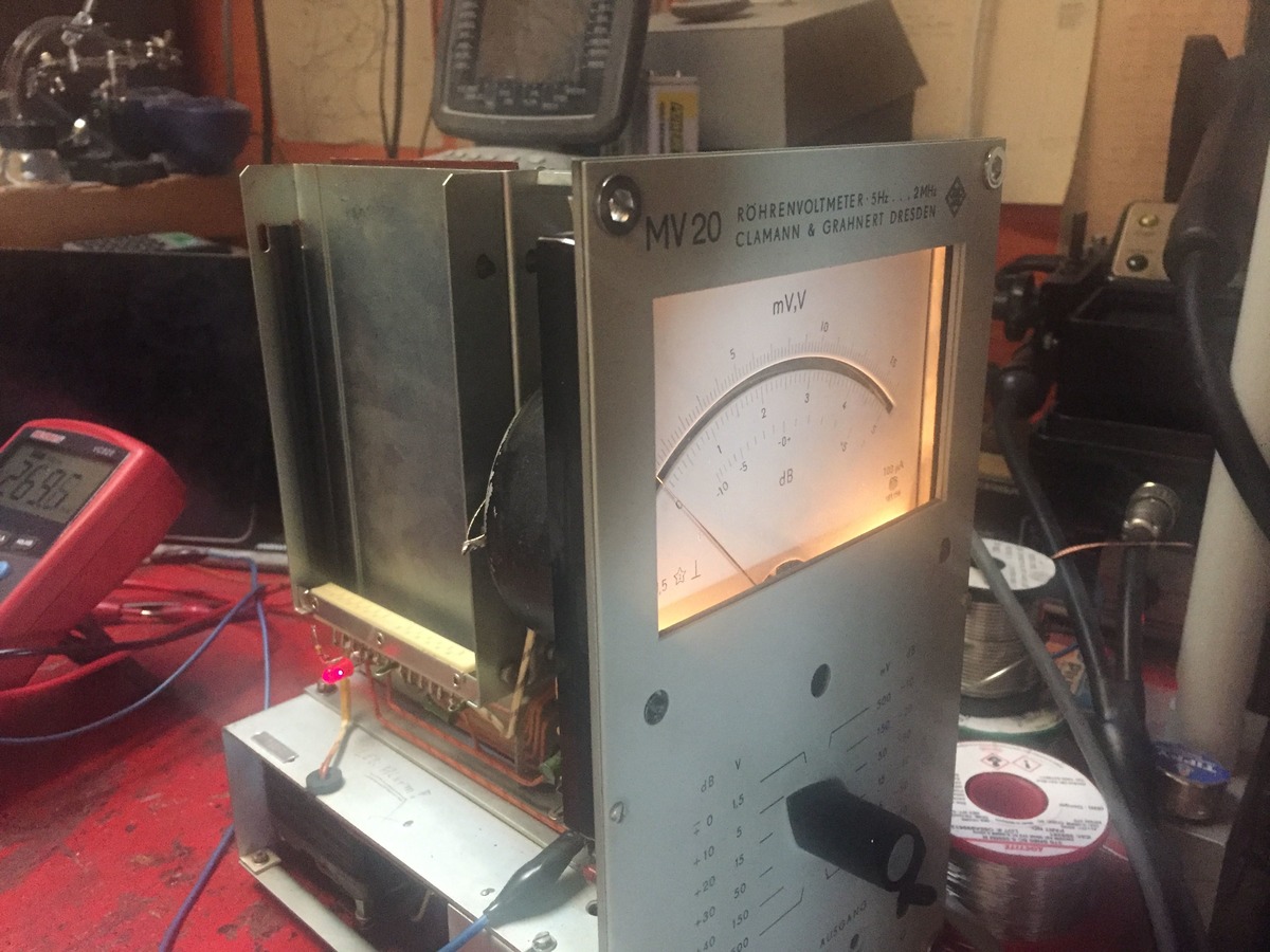

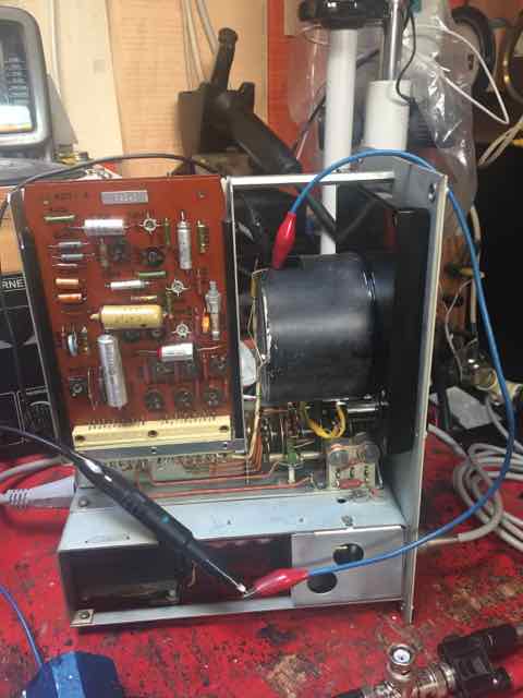

Bild IMG_0013.jpg zeigt einen Blick auf das offene MV20 unter
Meßbedingungen. Die fehlende Metallabschirmung erklärt auch, warum das
200Hz Signal so verbrummt ist (50Hz Einstreuungen).
Und hier bräuchte ich jetzt Hilfe von einem anderen MV20-Besitzer
(pattex66?): wie hoch ist der Innenwiderstand des 100µA Messgerätes?
Sind die bei mir gemessenen 33kΩ korrekt? Oder sollte dieser Wert
wesentlich niedriger sein? Stimmt es, dass es erst ab 0.8V einen
Ausschlag gibt? Ausserdem wäre es extrem hilfreich, wenn ich

von oszi40 (Gast)
Ge-Transistoren verlieren mit dem Alter gern Stromverstärkung. Deshalb
würde ich T3 nochmals genauer ansehen und kleinen den Koppel-Elko zur
Brücke tauschen.

von ArnoR (Gast)
Der Verstärker schein i.O. zu sein, das sieht man im img_0008. Der
steile Kurventeil ist der Übergang von einer Diode zur anderen. Weil da
kein Laststrom fließt, ist die Verstärkung von T3 in dem Abschnitt sehr
groß. Sobald eine Diode leitet fließt Laststrom und die Verstärkung,
also die Signalsteilheit, nimmt ab. Ich tippe auf das Zeigerinstrument.

von Helmut H. (65sc02)
OK, ich habe ja auch das Meßwerk im Verdacht, was dann allerdings das
"Aus" bedeuten würde, weswegen ich das erst als letzte Möglichkeit in
Betracht ziehen möchte.
IMG_0017.jpg zeigt die U-I-Kurve des Meßwerks, die ich mit meinem
Octopus (Komponententester) aufgenommen habe. Das überstreicht in X den
Bereich +- 5V (2V/div) und in Y sehen wir den Strom durch die Spule (bei
50Hz), der Meßwiderstand beträgt 3kΩ, die Skalierung 10mV/div, also
(10mV/div.)/3kΩ = 3.3µA/div. Ich berechne damit einen Widerstand (der
aber nicht konstant ist sondern sich mit der Spannung leicht ändert) von
R = (2.5div. * 2V/div) / (2.5div. * 3.3µA/div) = 600kΩ! Das weicht von
den per Gleichstrommessung gemessenen 30kΩ dann doch erheblich ab.
Möglicherweise ein Effekt der Induktivität, schon bei diesen 50Hz. Man
sieht ja auch an der Kurve, dass es keine Gerade ist: bei höheren
Spannungen wird der Widerstand kleiner! Leider ist viel Brumm auf dem
Meßsignal, daher die vielen verschiedenen Linien.
Zum Vergleich zeigt IMG_0015.jpg die Kurve eines 47kΩ Widerstands,
allerdings mit angepasster Y Skala von 100mV/div, also 33.4µA/div. R =
U/I = (1.8div * 2V/div) / (2div * 33.4µA/div) = 3.6V / 66.8µA = 53.9kΩ
und damit nahe an den 47kΩ. Dies nur zum Vergleich (mein Hameg müsste
mal wieder geeicht werden, drum ist das keine Präzisionsmessung).
Zum Vergleich in IMG_0016.jpg eine Induktivität (mit Eisenkern), man
sieht, dass dies ähnlich aussieht (ebenfalls die Hysteresekurve mit der
offenen Fläche innen, jedoch nicht diese geschwungene Kurvenform, die
mich verwirrt).
Um Effekte von den 50Hz wegzubekommen habe ich anschliessend meinen
Funktionsgenerator als Spannungsquelle verwendet und auf eine Frequenz
im sub-Herz Bereich eingestellt (Dreiecksform). In diesem Video
https://youtu.be/jjMo4qVhPAI sieht man hinten den Oszi wie die U-I-Kurve
durchfahren wird und vorne den Ausschlag des Meßwerks (natürlich keine
Transistorplatine im Gerät, Meßwerk also völlig isoliert, daher musste
ich mit einer Taschenlampe beleuchten). Es scheint mitten drin ein
Gezappel zu geben, aber ich glaube nicht, dass dabei der Zeiger hängt,
sonder dass die Dreiecksform aus dem Signalgenerator hier unsauber ist.
Dazu ein kurzes Video https://youtu.be/oWRnbKSYhts das nur das Oszi
zeigt: auch hier zappelt die U-I-Kurve, was auf einen elektrischen
Effekt hindeutet.
Ich habe den Octopus bemüht, weil ich durch die mindestens 0.8V (nahe an
0.7V von Silizium...) vermutete, dass ein früherer "Reparierer" hier
vielleicht zusätzliche Bauteile in das Meßwerk eingebaut hätte. Glaube
ich jetzt aber nicht mehr. Oder doch? Die geschwungene Kurvenform
verwirrt mich. Worauf deutet das hin?

> Die andere Frage ist, was beim mechanischen Meßwerk defekt sein sollte?
> Verharzung?
Mechanisch geht es eigentlich einwandfrei, Verharzungen oder ein
mechanisches Hängen des Zeigers konnte ich nicht beobachten. Wenn ich es
aus dem Netzteil mit Spannung/Strom versorge, schlägt es wunderbar aus.
Siehe dazu mein Video https://youtu.be/jjMo4qVhPAI. Aber halt erst bei
Spannungen, die deutlich größer sind, als die, die der
Transistorverstärker liefert.
Ich bin hier ratlos. Kann es ein schlechter Kontakt im Meßwerk sein?
Vielleicht eine Oxidschicht, die nun auch noch halbleitende
Eigenschaften hat und so die gebogene Kurve und der hohen Widerstand
verursacht? Wo würde ich da schauen?
> Brücke tauschen.
Ich habe alle drei Transistoren ausgebaut und gemessen, alle sind
ähnlich mit einem beta von ca. 30 bis 60. Leider habe ich keine
Ersatztypen zur Hand, sodass ich erst mal bei den Verbauten bleiben
muss, solange nicht klar ist, dass einer wirklich defekt ist.
Den Koppel-C C6 hatte ich auch schon im Verdacht und habe ihn daher
schon durch einen Neuen ohne meßbaren Leckstrom ersetzt. Keine Änderung.

Ja, natürlich ist ein Drehspulinstrument sowohl eine Induktivität als
auch ein elektromagnetischer Wandler, denn die in deinem Fall recht
hochohmige Spule befindet sich ja in einem Magnetfeld. Auch ein
Lautsprecher würde, wenn er hochohmig genug wäre, solch eine Kurve auf
dem Komponententester zeigen.
Aber du machst es ja viel zu kompliziert. Nimm einen Widerstand
bekannter Grösse, und wähle eine Spannung am LNT, die so bemessen ist,
das z.B. 50µA fliessen (kannst ja ein DMM mit in den Stromkreis legen).
Beide Instrumente müssen nun übereinstimmen im Rahmen der Genauigkeit.
Dreh am LNT, und schau ob beide Instrumente übereinstimmen im oberen und
unteren Bereich des Drehspulinstrumentes.
Wenn man übrigens ein wenig obacht gibt, kann man diese Instrumente auch
wieder gängig machen, falls was klemmt.
Lässt es sich nicht zur Mitarbeit bewegen, wars das sowieso mit dem
MV-20.
ArnoR schrieb:
Ah, sehr gute Erklärung, vielen Dank, das macht voll Sinn! :-)
Das bestärkt mich darin, das Instrument nochmals auszubauen und genauer
unter die Lupe zu nehmen. Ganz kaputt ist es nämlich nicht: wenn 100µA
fliessen, dann zeigt es auch Vollausschlag. Nur braucht das 3.3V und die
liefert der Verstärker nicht.

von ArnoR (Gast)
Ich habe mal so eine Kurve wie dein Bild 17 mit Bauteilen nachgebildet.
Du kannst ja mal schauen, ob du solche Bauteile findest ;-)
Allerdings erklärt das die Hysterese in der Kurve 17 nicht. Sieht nach
etwas Magnetischem aus.

Das hatte ich vorher schon gemacht (ich dachte aber, dass es sauberer
ist, wenn der Funktionsgenerator die Spannung durchfährt, als wenn ich
das mit der Hand am LNT mache). Das sieht alles gut aus: Vollausschlag
bei 100µA. Kein erkennbares mechanisches Hängen, etc. Nur halt, dass es
für 100µA 3.3V braucht! Und das passt nicht zur Spannungslage des
Transistorverstärkers (der liefert nur ca. 150mV, siehe Bild
IMG_0012.jpg ganz oben.
Wenn es bei 100mV Vollausschlag hätte, dann würde das einen
Innenwiderstand von 1kΩ bedeuten, was ein wesentlich gängigerer Wert
wäre.
Wow, vielen Dank für die Mühe! Vielleicht eine Oxidschicht?
Ja klar, die Hysterese kommt von der Induktivität. Sowas hatte ich auch
erwartet. Nur halt die gebogene Form, das war unerwartet.
Ich berichte, wenn ich was gefunden habe! Bis später!
So, hier der Bericht von der Zerlegung des Drehspulinstrumentes:
IMG_0021.jpg so sieht es ausgebaut aus.
IMG_0022.jpg das hatte ich beim ersten Zerlegen garnicht bemerkt: diese
kleine Kupferlasche trägt den super-dünnen Draht, der zur Drehspule geht
und diese versorgt. Ich habe den grünen Zuführungsdraht hier angelötet
und hatte Riesenglück, dass sich der Spanndraht nicht gelöst hat. Puuh!
Der grüne Draht war schon richtig angelötet, nämlich links an der
Lötöse.
IMG_0023.jpg nach Entfernen der Spiegelskala
IMG_0026.jpg Rückseite. Hier sieht man die beiden Zuführungsdrähte, die
dann auf der Vorderseite in die grünen Drähte übergehen. Ich hatte
gehofft, dass bei diesen Lötstellen irgendwo eine schlechte Verbindung
sei. Alles durchgepiepst: alles bestens!
IMG_0027.jpg nach Abnahme der letzten Verkleidung sieht man die andere
Zuführung auf der Rückseite. Auch hier geht die Verbindung über eine
kleine Kupferplatte auf eine Kupferfeder und dann den super-dünnen
Spanndraht zur Drehspule.
Ich habe mit dem Piepser von jedem der beiden Aussenkontakte an der
Rückseite bis direkt zum Spanndraht (Meßspitze des Piepsers direkt ganz
vorsichtig auf den Spanndraht!) geprüft: niederohmige Verbindung,
perfekt!
Das läßt leider nur noch den Schluss zu, dass die Drehspule selbst
irgendwo eine teilweise Unterbrechung hat. Vermutlich ist der
super-dünne Draht durch Umwelteinflüsse in den letzten 50 Jahren
irgendwo "durchgerostet" und hat dort jetzt nur noch eine Verbindung
über eine halbleitende Kupferoxidul-Schicht. Man sieht auf Bild
IMG_0023.jpg auf der Kupferfeder bläuliche Kristalle, möglicherweise
Kupfersulfat.
Tja, da habe ich jetzt wohl nicht mehr viele Möglichkeiten. Vielleicht
neues Meßwerk einbauen und Skala übertragen. Muss ich mir mal durch den
Kopf gehen lassen, denn ich bin mechanisch nicht so der Künstler... :-(
In der Tat ist die (erhebliche! 120mm x 130mm!!) Baugröße das Problem um
Ersatz zu finden.
Die Spannung an den Meßwerkklemmen ist aufgrund der beiden 240Ω
Widerstände eher niederohmig und liegt im Bereich 150mV.
Pattex66 (Patrick hier aus dem Forum) hat mir angeboten, den
Gleichstromwiderstand bei seinem defekten Meßwerk (mechanisch defekt,
elektrisch i.O.) zu messen, dann weiss ich, was ich brauche.
Heute morgen kam mir folgende Idee:
wenn 100µA fliessen, dann zeigt es ja noch Vollausschlag, ich muss also
nur den Strom richtig hinbekommen. Dazu kann ich aber eine regelbare
Stromquelle einbauen! Die läßt sich leicht mit einem modernen OpAmp
realisieren.
Nehmen wir mal an, R=1kΩ des Meßwerks. Dann wandle ich mit einem 1kΩ
Widerstand den Strom aus der Transistorstufe in ein proportionales
Spannungssignal. Dieses gebe ich auf einen OpAmp (14V Versorgung sind ja
da), der das Meßwerk speist (bis zu 14V, falls erforderlich). In Reihe
mit dem Meßwerk lege ich auch einen 1kΩ um damit den Strom durch das
Meßwerk zu messen. Dieses Signal vergleicht der OpAmp mit dem aus dem
Transistorverstärker - eh voila: es fliesst genau der richtige Strom
durch das Meßwerk, egal (na ja, in Grenzen der Versorgungsspannung) wie
hoch der Widerstand des Meßwerks ist.
Damit sollte ich für einige Zeit Leben aus dem Meßwerk bekommen, bis
halt diese marode Verbindung ganz den Geist aufgibt.
Gefällt mir auch gut, dieses Mehrgenerationenhaus: Röhren für den hohen
Eingangswiderstand, Germanium-Transistoren für die billige Verstärkung,
moderner Silizum-OpAmp für die Korrektur :-)

Wie man in IMG_0030.jpg sieht, habe ich mittlerweile das Meßwerk wieder
zusammengebaut und wieder in das Gerät eingebaut.
Jetzt wird der OpAmp-Stromregler aufgebaut!

von ArnoR (Gast)
Helmut,
die Schaltung im RMV20 ist bereits ziemlich linear, auch wenn´s nicht so
aussieht. Ich habe die Schaltung mal im Simulator nachgebaut und alle
Arbeitspunkte exakt so wie in der oben verlinkten Schaltung eingestellt.
Die Signalverläufe sind so wie die Oszillogramme oben. Sogar die kleine
Unsymmetrie zwischen positiver und negativer Halbwelle ist drin.
Eingangsspannung war 200µVpp, 1kHz.
Wenn man den Meßverstärker mit einem Dreiecksignal aussteuert, bekommt
man auch ein lineares Dreiecksignal als Ausgangsstrom. Der
Verstärker/Gleichrichter ist also linear, die zusätzliche Linearisierung
mit der von dir oben angedachten OPV-Schaltung bringt deswegen nichts.
Du musst die Verstärkerkennlinie "verbiegen".

Hast du mal den Ausschlag in Abhängigkeit vom Strom ermittelt? Also 5µ,
10µ, 15µ...100µ und den Ausschlag kontrolliert? Dabei aber tatsächlich
den richtigen Strom einstellen, egal wie die Spannung ist. Die Kurve
hier mal zeigen. Auch die der dabei jeweils anliegenden Spannung.
ArnoR schrieb:
> Mir fällt gerade auf, daß ich dich evtl. missverstanden habe.
Ja, so ist es. Um sicher zu gehen habe ich gerade die von Dir ebenfalls
vorgeschlagene Meßkurve aufgenommen. Der Strom ist weitgehend linear
(Abweichungen vermutlich von meiner Messung), die Spannung ist
irregulär.
Damit sollte das mit dem OpAmp schon gehen, weil ich ja den Strom durch
das Meßwerk vorgebe.
Danke für's Mitdenken!! :-)

Dein Bild IMG_0021.jpg hat mich stutzig gemacht, da es zwei Skalen: mV
und V gibt.
Das Service Manual, zeigt u.a. eine Frontabbildung des Geräts!
Dabei ist mir aufgefallen, daß es einen separaten Eingang für mV und V
gibt - somit gibt es zwei Meßbereiche und bei 5V werden dann 100µA
fließen.
Weiter oben schreibst Du:
Das Meßwerk müßte eigentlich bei 5V und 100µA Vollausschlag liefern beim
V-Eingang. Innenwiderstand demnach dann 50kOhm?
3.3V ist wohl altersbedingt; allerdings mir unverständlich da ja dann
die Magnetisierung zugenommen hat, was eigentlich nicht sein kann?
Im Service Manual müßte zu den Werten (Innenwiderstand, etc.) einiges
stehen.
Durch Deine externe Schaltung mit 3.3V und 100µA gab es ja schon
Vollausschlag - vielleicht ist die bessere externe Schaltung der Grund
für die 3.3V.
Somit scheint das Meßwerk im Großen und Ganzen noch in Ordnung zu sein
und es liegt an der Transistorschaltung, die insbesondere im mV-Bereich
gar nicht funktioniert.
Dein IMG_0017.jpg deutet auf einen Weichmagneten hin und das irritiert
mich etwas.

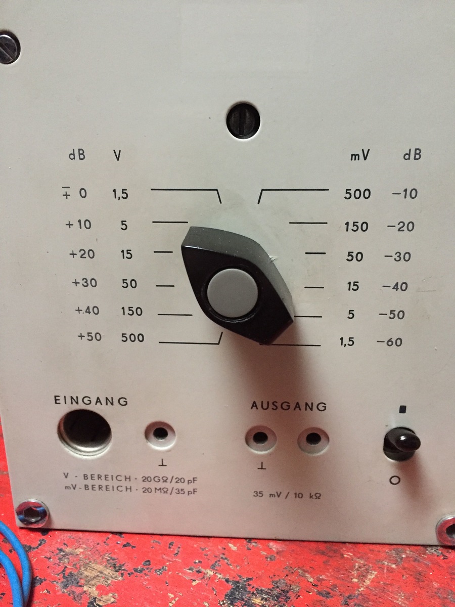

> und V gibt.
Das stimmt und hängt mit der Stellung des Bereichsschalters zusammen. Es
gibt einige Volt-Bereiche und einige mV-Bereiche. Beim Umschalten von mV
auf V wird ein Vorteiler 1:1000 aktiviert. Daher zwei Skalen.
Die Spannungsbereiche des Bereichsschalters sind immer Ein-, Zehn- oder
Hundertfache von 1.5 oder 5, siehe Bild.
> fließen.
Nein, es ist nur EIN Eingang (links im Bild). Das rechts ist ein Ausgang
(35mV).
Ja, bei 5V im 5V-Bereich sollten 100µA fliessen, das stimmt.
> für die 3.3V.
Mißverständnis: die 3.3V kamen aus meinem Labornetzteil direkt an das
Meßwerk. Die Schaltung muss ich erst noch aufbauen.
> mich etwas.
Du meinst, wegen der Hysterese?

das glaube ich nicht, weil Du den erfolgreichen Test mit der externen
Spannung direkt ohne Schaltung per Labornetzteil durchgeführt hast und
das Meßwerk somit prinzipiell funktioniert.
Diese direkte Messung mit Labornetzeil weiterführen, so daß der Zeiger
nur minimal ausschlägt - dann wird der Arbeitsbereich des Meßwerks klar.
Ich vermute, daß ist im Bereich 1 bis 5 V und nicht mehr mV-Bereich.

von S. B. (piezokristall)
Genau, ich hätte eher auf Hartmagneten beim Drehspulmeßwerk getippt -
kann sein, daß ich mich da irre bzw. es verschiedene Ausführungen gibt.

ich würde jetzt mal kühn vermuten: Du hast ja im Meßwerk einen Draht
umgelötet und einen unsachgemäßen Reparaturversuch vermutet.
Gab es da vielleicht intern einen Vorwoderstand? Das wäre nicht so
unüblich auch als Spule mit Widerstandsdraht üblich. Das wäre dann
vielleicht weggerottet und Du bist jetzt direkt am Meßwerk, daß nur
durch fragwürdige Wege überhaupt noch geht? Da hätte ich dann kein
Vertrauen, daß der Zustand so bleibt...
Auf ebay habe ich zumindest das hier gefunden, sind 2 Stück, aber eben
nicht gerade ein Schnäppchenpreis...
https://www.ebay.de/itm/Amperemeterset-0-100-A-EL1223/233098214677?hash=item3645bc7d15:g:xggAAOSwpJ5cQHfu:rk:6:pf:0
Gruß aus Berlin
Michael
> Ebay-Artikel Nr. 233098214677
... ohne Worte.
Kauf doch ein Zweitgerät:
eBay-Artikelnummer: 254084361855
Michael U. schrieb:
> Hallo,
Das hatte ich vermutet, ja. Aber nachdem ich das Meßwerk nun ein zweites
mal offen hatte und diesmal wesentlich genauer untersucht habe, muss ich
sagen, dass der Draht original schon richtig angelötet war. Es ist
äquivalent zu der Stelle, wo ich ihn nun angelötet habe. Also kein
Unterschied. Daher war das vorher wohl original. Da hatte ich mich also
getäuscht.
Nein. Auch auf den Bildern zu sehen. Da sind nur direkte Drähte, die ich
alle durchgemessen habe. Einwandfrei.
> Das wäre nicht so

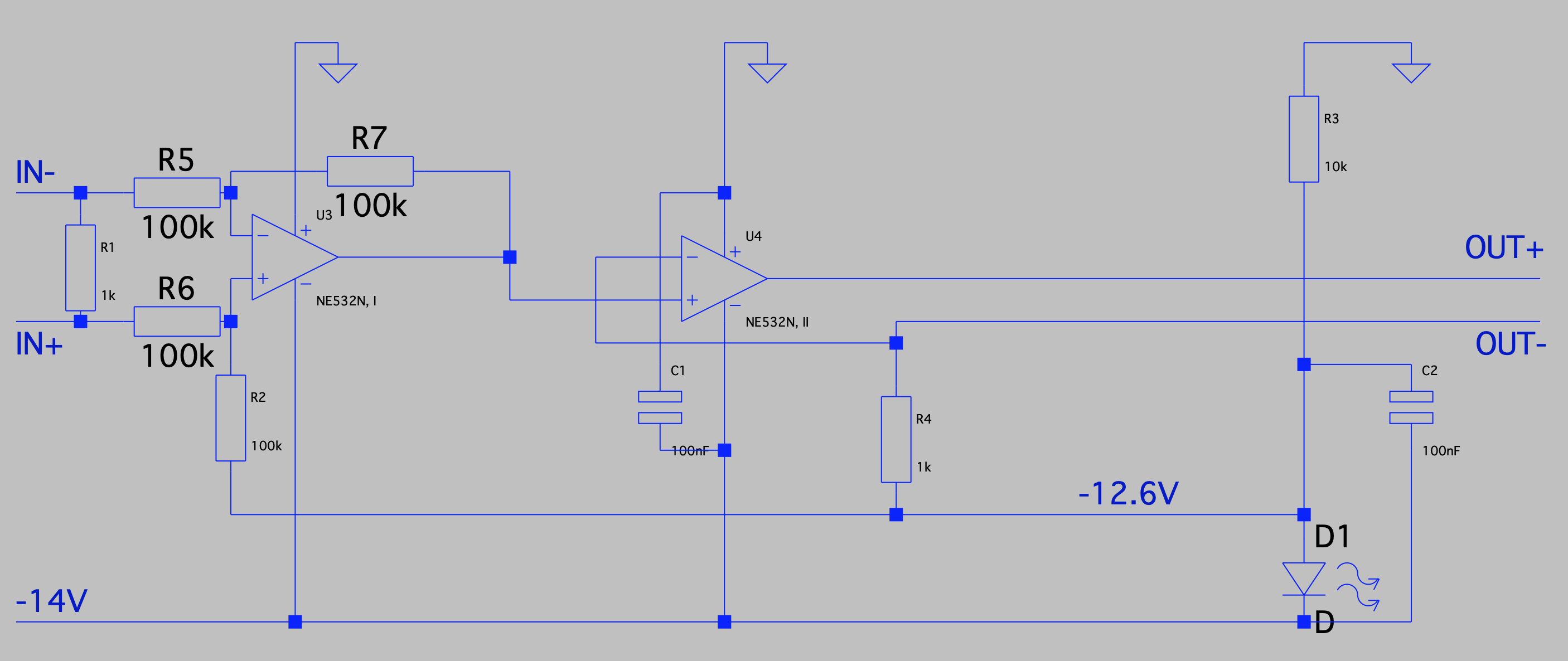

Na, ich schau mal, ob es mit dem OpAmp geht. Bin heute nicht dazu
gekommen, morgen startet die Arbeitswoche, wird also noch etwas dauern,
bis ich wieder berichten kann. Vielleicht hat bis dahin auch jemand sein

Dreh- und Angelpunkt ist das Spannbandmesswerk, dass rohe Ei und da wird
nicht dran rumgepiepst und gelötet. Meist sind Eisenspäne im Luftspalt
der Fehler.Spannbänder sind die Torsionsfedern. Leichte Lageveränderung
-Zeiger pendelt um Null-also Messwerk an dieser Stelle frei.

Ich habe dann die Schaltung in Konstantstrom.png aufgebaut, um von
differenziellem Ausgang (IN+ und IN-, vom Diodengleichrichter im MV20)
auf einen unipolaren zu kommen (linker OpAmp) und dann eine einstellbare
Konstantstromquelle mit dem rechten OpAmp. Den NE532N hatte ich
rumliegen, er sollte den Ausgang bis zur neg. Versorgung durchschalten
können, stand im Datenblatt. Hat aber nicht funktioniert: erst blieben
600mV Restspannung, dann nach Belastung des Ausgangs mit 2kΩ, wie im
Datenblatt angegeben, noch 80mV, was immer einen Restausschlag
verursacht hat. Oh well.
Dann habe ich die "virtuelle Masse" mit R3 und D1 (zur
Spannungsstabilisierung) eingeführt, etwa 1.4V positiver als die
negative Versorgung von -14V. Auf dieses Potential konnte der OpAmp
seinen Ausgang nun auch wirklich bewegen -- endlich! Was immer einen
Knoten im Kopf verursacht: Masse (Ground) liegt bei diesen alten
PNP-Schaltungen auf PLUS! Oh well.
R1 ersetzt den angenommenen Innenwiderstand des Meßwerks (1kΩ). R2 habe
ich als Trimmer ausgeführt, um den Nullabgleich durchführen zu können.
R4 ist der 1kΩ Widerstand, an dem die Spannung so eingestellt wird, dass
durch ihn der gewünschte Strom (100µA max) fliesst. Also die Spannung
über R1 sollte genausogross sein, wie die über R4, egal wie groß der
Widerstand zwischen OUT- und OUT+ ist. Na ja, in Grenzen natürlich.
Mit der virtuellen Masse klappte jetzt der Nullabgleich. Aber nun gab es
ein neues Problem: ich konnte keinen Vollausschlag mehr erzielen. Per
Oszi geschaut: der OpAmp war schon bei +12V am Ausgang und "stiess am
Versorgungsspannungslimit an", aber das hat nun nicht mehr gereicht, um
Vollausschlag zu erzielen. Die physikalischen Eingenschaften des
Meßwerks hatten sich derart geändert, dass nun Spannungen über 12V
benötigt wurden, um 100µA Strom durch die Spule zu schicken und
Vollausschlag zu erreichen. Damit war dieser Ansatz gestorben und ich
habe die OpAmps wieder ausgebaut (leider kein Foto vom eingebauten
Zustand gemacht).
Ein Freund kam zu Besuch und da es jetzt eh schon Wurst war, beschlossen
wir, das Meßwerk vorsichtig zu zerlegen, um die Unterbrechnung zu
finden. Reine Neugier. An ein eurneutes Zusammenbauen des Meßwerks
dachten wir nicht.
Wir entfernten also unter dem Mikroskop Schräubchen für Schräubchen
(siehe Bilderstrecke). Wir löteten die Spannbänder ab, die unter
beachtlicher Spannung (mechanisch: Zug!) gestanden hatten.
Bild IMG_0043.jpg zeigt rechts den grauen Magneten, links die Spule mit
Zeiger, die vordere Spannbandbefestigung ist bereits entfernt.
Wir hatten nun guten Zugang zu den Lötstellen des hauchdünnen
Spulendrahts an die Aufhängung: es sah alles gut aus, wir haben es mit
dem Ohmmeter nachgemessen: der Spulendraht war auf beiden Seiten
einwandfrei leitend verbunden. Es musste sich also um eine Unterbrechnug
im Spuleninneren handeln.
IMG_0047.jpg: wir bauten also nun die Spule ganz aus, um sie genauer
untersuchen zu können. Es war keine Unterbrechung zu erkennen. Die Spule
ist übrigens auf ein geschlossenes Kupferband gewickelt, das als
Spulenkörper dient. Dieses Kupferband wirkt als Kurzschlusswindung und
dämpft somit elektrisch die Ausschläge des Meßwerks (verhindert
"zappeln"). Die im Werk haben das damals, vor 50 Jahren, echt gut
gemacht!
Also mussten wir noch weiter rein (IMG_0050_2.jpg): wir haben auf der
Zeiger-Seite die Halterung (welche isoliert auf dem Kupferband
angebracht war) entfernt, den Zeiger vorsichtig gelöst. Und dann begann
mein Freund vorsichtig, den Draht abzuwickeln.
Aber schon nach 1/4 Windung riss der Draht! Eine mikroskopische
Untersuchung der Rißstelle ergab, dass dies möglicherweise die gesuchte
Unterbrechung war! An dieser Stelle endet die eigentliche Wicklung, der
Draht ist mit Kleber befestigt und relativ scharf geknickt. Es könnte
sein, dass durch die Biegung die Lackisolierung gesprungen war und
chemische Dämpfe aus dem Kleber über 50 Jahre das Kupfer im Draht
korrodiert haben. Um Sicherheit zu haben legten wir vorsichtig mehr vom
Draht frei, verzinnten das Ende, löteten einen etwas dickeren Draht an
und massen den Widerstand zwischen den beiden Spulenenden: 370Ω!!!
Heureka!
Nun wissen wir also auch den Sollwiderstand der Spule: 370Ω. Vielleicht
hilft das einem anderen MV-20 Reparierer. Mein Freund (mit der ruhigen
Hand!) zählte unter dem Mikroskop ca. 82 Windungen pro Lage und etwa 6
Lagen, also ca. 500 Windungen insgesamt.
Unerschütterlich wie wir waren, begannen wir nun das Meßwerk wieder
zusammenzubauen. Damals in der DDR konnten sie das ja auch, vermutlich
auch in Handarbeit. Mit unserem etwas dickeren Draht flickten wir die
fehlende 1/4 Windung, klebten den Zeiger wieder fest, isolierten
(Tesa-Fim!) und befestigten die zweite Halterung auf dem Spulenkörper,
löteten beide Spulenenden auf die Halterungen, fädelten die
Torsionsbänder durch die Lageröffnungen, löteten sie wieder auf den
Kupferbügeln fest und spannten sie dabei so ziemlich auf den
Maximalwert. Dabei immer darauf achtend, dass die Spule in der Mitte
hing, nirgends anstiess, alles leicht beweglich war, etc. Das ging nie
auf Anhieb, sondern es waren jeweils mehrere Versuche erforderlich
(einbauen, testen, wieder ausbauen, auslöten, neu justieren, ...).
Da die Zeit schon bis weit nach Mitternacht fortgeschritten war,
verschoben wir weitere Arbeiten auf den nächsten Tag.
Negativ ist schon aufgefallen, dass die Ruhelage des Zeigers nun stark
von der Lage des Meßwerks (horizontal, vertikal) abhängt. Vermutlich
müssen wir neu auswuchten. Für Vollausschlag braucht es nun 150µA; das
sollte kein Problem sein und sich über R427 im Transistorverstärker
ausgleichen lassen. Wie es um die Linearität bestellt ist werden wir mit
einer Meßreihe ergründen.

Helmut H. schrieb:
> So, kurzer update von der Front ;-)
> Dies ist nun so ziemlich das Ende vom Lied: das Meßwerk muss als defekt
> erklärt werden, ähnlich wie bei pattex66.
Sowas hatte ich auch schon einmal, ein (kleineres) 40µA Meßwerk aus
einem selektiven Mikrovoltmeter verhielt sich so, das eine mehr oder
weniger logarithmische Anzeigekennline zustande kam und das Ding sehr
hochohmig wurde.
Gruß,
Holm
von Holm T. (Gast)
> dachten wir nicht.
Respekt, ich kannte bisher nur Einen der deratige Reparaturen
(erfolgreich neu gewickelt) durchgezogen hat. Das Auswuchten ist zwar
häßlich, geht aber, das habe ich auch schon gemacht.
Gruß,
Holm
von Holm T. (Gast)

von Holm T. (Gast)
Helmut H. schrieb:
> Volker B. schrieb:
>> Dieter W. schrieb:
>>> Es liegt vermutlich daran, dass der Angriffspunkt der Spannbändern sich
>>> verschoben hat.
>> Nö, die Ursachen für die Unsymmetrie sind der Lötpunkt auf der Spule und
>> das dickere Drahtstück.
>> Grüßle
>> Volker.
> Hallo Volker,
> kannst Du uns ein paar Hinweise geben, wie das Balancieren zu erfolgen
> hat?
> Wir haben mittlerweile festgestellt, dass der Zeiger vermutlich aus Glas
> (gezogener Glasfaden) ist -- leider auf die harte Tour, denn die letzten
> 8mm sind beim Einbau abgebrochen :-( Lässt sich das noch ausgleichen
> oder ist das das "Aus"?
Auch das ist zu reparieren, ein Splitter einer Maggiflasche in die Zange
nehmen, auf Mutters  Gasherd zum glühen bringen und mit einer 2. Zange
einen Faden ziehen..ergibt neuen Zeiger. Die Maggiflasche war das
dunkelste Glas das ich auftreiben konnte..im Verhältnis zum
Originalzeiger aber doch recht wenig gefärbt.
Das Meßgerät (Z4317) lebt aber bei einem Kumpel immer noch.
Beim Auswuchten oder Balancieren muß man experimentieren, sind da 2 ca.
im Winkel von 120° als Gegengewicht befestigte Drähte mit Zinnperlen
dran?
Gruß,
Holm
von Nautilus (Gast)
Michael U. schrieb:
> Da wird wohl wirklich die Spule selbst defekt sein, schade.
> 100µA bei vielleicht 100-300mV für Vollschlag würde ich es schätzen,
> wären dann eher 1-3kOhm.
Das ist bei den Messwerken vom VEB Mellenbach hergestellt leider nicht
unüblich- Der Lack der Isolierung des Kupferdrahtes ist die Ursache.
Der Draht wurde seinerzeit aus der BRD für Devisen bezogen. Ist dieser
Effekt durch den Lieferanten beabsichtigt gewesen?
von Zeno (Gast)
Nimm eine dünnes Glasröhrchen, z.B. eine kleine Pipette wie sie
gelegentlich zur Blutentnahme am Ohrläppchen zum Einsatz kommt, und
erhitze selbige etwa in der Mitte bis das Glas zu Glühen anfängt. Jetzt
aus der Flamme nehmen und zügig auseinander ziehen. Man erhält eine sehr
dünne Glasröhre. Jetzt das eine verbliebene dicke Ende einfach abbrechen
und das dünne Ende in schwarze Tusche tauchen. Tusche notfalls etwas
verdünnen. Durch die Kapillarwirkung des Glasröhrchens sollte sich
selbiges mit Tusche vollsaugen. Notfalls am verbliebenen dicken Ende mit
leichten Unterdruck nach helfen. Jetzt das Röhrchen bei der gewünschten
Länge abbrechen und in die Aufnahme des Messwerkes stecken.
Hört sich jetzt kompliziert an, aber man bekommt es mit etwas Üben hin.
Ich habe mal auf diese Art und Weise den gebrochenen Zeiger eines
Vielfachmessers III repariert.
von Holm T. (Gast)
Nautilus schrieb:
Naja..das ist ein Bisschen weiter her geholt, in jeder Richtung.
Es lebt noch eine sehr große Anzahl von Mellenbach-Meßwerken und die
haben denke ich ihre geplante Lebensdauer weit überschritten. Mit
solchen Meßwerken aus dem Westen habe ich nicht viele Erfahrungen und
kann da Nichts wirklich beurteilen, aber ähnliche Fehler gab es auch bei
polnischen oder russischen Meßwerken die mir unter die Finger gekommen
sind, eine Häufung kann ich da nicht ausmachen.
Der Mensch, der im Web mal das Wickeln eines Meßwerkes dokumentiert hat,
hat das mit einem amerikanischen hermetisch verlöteten getan..aus einem
Röhrenprüfgerät. Ich denke das ist ganz interessant zu lesen:
http://www.jogis-roehrenbude.de/Roehren-Geschichtliches/Roe-Pruefer/TV-7-Restauration/TV-7-Restauration.htm
Gruß,
Holm
Das Balancieren haben wir nicht hinbekommen, was vor allem daran liegt,
dass wir nicht wissen, wie da vorzugehen ist. Google-Suche ergab jede
Menge Springer-Bücher, die aber alle mehr kosten, als das MV-20.
Wir haben das Projekt für den Moment als beendet in die Ecke gestellt.
Wenn jemand eine Anleitung zum Balancieren hat, bitte hier posten.
Sollten die Torsionsbänder "vorgespannt" werden, also schon etwas
verdrillt sein, oder in Ruhelage entspannt? Viele Fragen, keine
Antworten.
Liege aktuell mit grippalem Infekt und Fieber im Bett, da geht die
nächste Zeit sowieso nichts.
Nochmals vielen Dank an alle! Der Bericht in Jogi's Röhrenbude war echt
lesenswert :-)
von Holm T. (Gast)
> Antworten.
> lesenswert :-)
..ich habe noch nie ne Anleitung fürs Balancieren zu Gesicht bekommen,
aber halt "herausexperimentiert" wie das geht.
Ich hatte allerdings noch nie mit einer Spule zu tun bei der eine Seite
schwerer als vorgesehen ist.
Falls Du Dich zum Meßinstrument hin schleppen kannst, mach mal bitte ein
Foto von der vorderen und der hinteren Lagerung.
Die Gegengewichte da dran sind normalerweise dazu da, das Zeigergewicht
zu kompensieren, so daß das Meßwerk beim Kippen des Instrumentes nicht
das Bestreben hat auszuschlagen.
Schaue Dir an, was beim vor/rückwärts kippen des Waagerecht gehaltenen
Instrumentes mit dem Zeiger passiert, kippt der in die Kipprichtung oder
dem entgegen. Entsprechend mußt Du bei den Gegengewichten Masse
hinzufügen oder wegenehmen, bzw. deren Position verändern.
Gruß,
Holm
von sepp222 (Gast)
Ich befürchte zwischen Magnet und Spulenkörper war ein Spänchen welcher
den
Zeiger gebremst hat.Hättest du ein 2.Instrument in Serie geschaltet
hätte man
einen linearen Ausschlag beider Instrumente über den 5-10uA
festgestellt.
Aber jetzt ist das ganze Teil zerlegt und kaputt wie bei einem
Schrittmotor
den ein Laie zerlegt hat und der Magnetismus ist beim Teufel.
Habe ein Instrument mit Tesaklebestreifen von einigen Spänen am Magneten
gereinigt,jetzt läuft es besser aber im untern Bereich hängt der Zeiger
noch.
Muss nochmal zerlegt und geputzt werden.
                                           Gruss Hans
Die gibt es schon etwas weiter oben im Thread:
vorderes:
https://www.mikrocontroller.net/attachment/389907/IMG_0042_2.jpg
hinteres: https://www.mikrocontroller.net/attachment/389906/IMG_0037.jpg
Aktuell ist das Meßgerät zusammengebaut und verstaut. Bin etwas
frustriert und werde es erst mal ruhen lassen, bis sich der Frust gelegt
hat.
Danke allen für die vielen Hinweise und Tipps!!
> den
Das ist in der Tat oft der Fall (war bei einem anderen Meßwerk für 250V
bei mir auch so), aber hier, nein, definitiv nicht.
> hätte man
> festgestellt.
Das habe ich. Ist weiter oben im Thread:
https://www.mikrocontroller.net/attachment/389270/messwerk.png
>> hätte man
>> festgestellt.
>> Schrittmotor
> Was das mit einem Schrittmotor zu tun hat erschliesst sich mir nicht.
> Der Magnetismus ist sicher nach wie vor vorhanden.
>> noch.
>>                                            Gruss Hans
Zur Erklärung der Sache mit dem Schrittmotor:
Man soll geschlossene Magnetsysteme nicht demontieren weil dann die
Feldstärke unwiederbringlich nachläßt. Das wäre nur mit nachfolgendem
Aufmagnetisieren zu reparieren.
Den Effekt habe ich selbst bei Schrittmotoren nachvollziehen können, ich
hatte Schrittmotoren von Pollin umverdrahtet und dabei den Anker aus dem
Joch gezogen. Das rächt sich, nach dem Zusammenbau merkt man deutlich
das der Magnet nachgelassen hat. Man müßte den Rotor aus dem Joch heraus
und ohne Übergang in ein Eisenrohr ziehen um den Effekt zu vermeiden.
Ein Motor den ich umverdrahtet aber dabei den Anker im Joch belassen
habe zeigte den Effekt nicht.
...lernen durch Schmerz...
Gruß,
Holm
