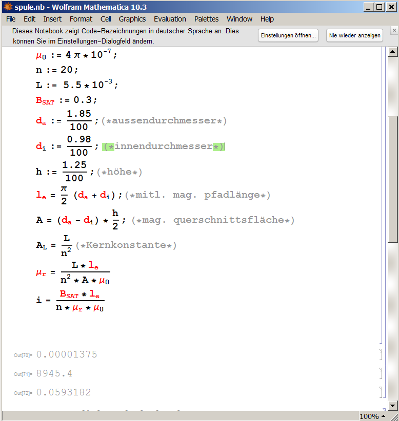

Habe mal die daten des kerns ermittelt nach:
https://www.mikrocontroller.net/articles/Spule#Berechnungsformeln_f.C3.BCr_Spulen
habe die Abmessungen in Meter gerechnet. der erste wert ist AL, zweite
ist µr, dritte sättigungsstrom,
kommt das so hin? nur 59 mA sättigungsstrom bei 20 windungen? das wäre
ja echt doof :-(
dann wäre das ja doch ein ferritkern ohne luftspalt.
ich brauche eine speicher/glättungs drossel. könnte ich den kern einfach
mit weniger windungen bewickeln um die strombelastbarkeit zu erhöhen?
welche nachteile würde das bringen?
bitte um rückmeldung

Was wurde denn gemessen?
Die Abmessungen mit einem Lineal hinzubekommen, das ist schon mal
überdurchschnittlich.
Wurde mit ein paar Wicklungen (hier 20) die Induktivität gemessen, oder
steht die auf dem Bauteil drauf?
Gleichtaktdrosseln sind meist Ferrit. Anhand des Bereichs von µ_r lassen
sich nicht alle, aber meistens schon viele der üblichen Materialien
ausschließen.
Das zeigt der hohe A_L-Wert ganz deutlich.
Der kann halt nur sehr wenig Energie speichern.

AHA danke. auf dem bauteil steht nix. es wurde gemessen die
Induktivität. auf dem Kern wurden 20 wicklungen gemacht. die abmessungen
wurden mit schieblehre bestimmt. als sätigungsmagnetfeldstärke wurde 0.3
Tesla angenommen

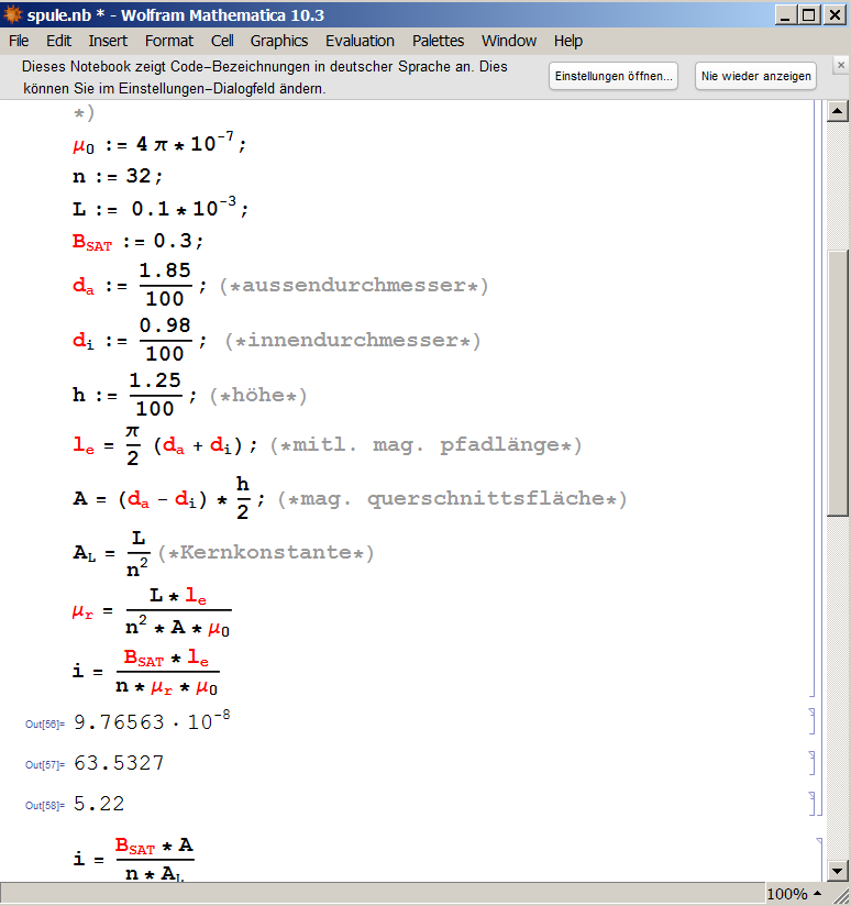

habe nun einen luftspalt mit metallsäge hinzugefügt. verdammt schwierig
dieses zeug zu sägen. habe als schnittmittel dann essig verwendet, ging
ein wenig leichter. siehe da alles ist nun ganz anders :-)
N=32
µr = 63
Imax=5.22A
jemand einen tipp wie man einen luftspalt einfacher hinzufügen kann?

Ein Wunder, dass der Kern noch lebt. Das Sägeblatt wird jetzt stumpf
sein.
Metallpulverkern kaufen, oder teilbaren Ferritkern.
