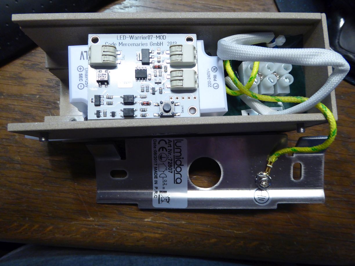

Eine Wandleuchte von Lumidora hatte ich gestern um 16:30 bestellt, heute
mittag um 13:00 war die schon da, so schnell hat noch keiner geliefert.
Die LED Warrior Platine passt da noch um Sackhaaresbreite genau rein...
@Guido: Mit dem 500 mA Konstantstromnetzteil und der LED Warrior07-MOD
müsste ich aber noch einen MosFET dazwischen schalten, geht das? Sonst
müsste ich einen HV Dimmer nehmen und das wird wieder deutlich teurer.

Gast #5709813
Da ist die Frage, wie sich der Konstantstromtreiber verhält, wenn man
ihm einfach den Ausgang zerhackt. Das mögen nicht alle, die versuchen
dann ggf. die Spannung massiv hoch zu ziehen, um den Strom wieder zu
erreichen.
