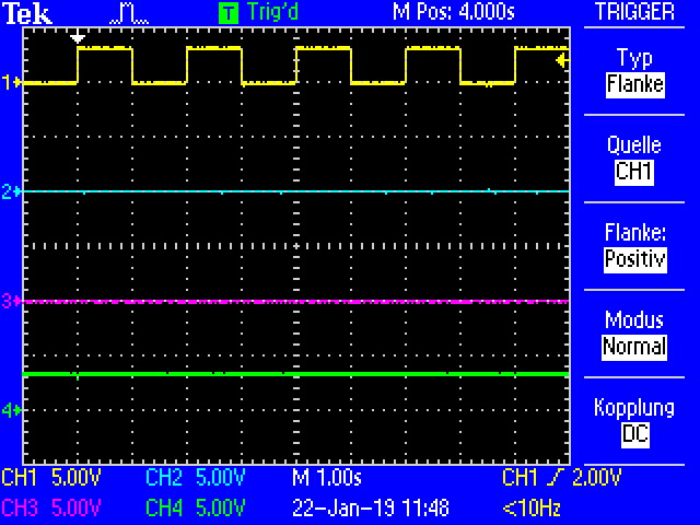

von Marius S. (fhler)
Mike R. schrieb:
> Dann mach dir jetzt mal Gedanken und erstelle einen Sketch der alle
> 1000ms 8bit per SPI versendet.
#include <SPI.h>
#include "Arduino.h"
#define PIN_SCK 18
#define PIN_MOSI  23
#define PIN_MISO  19
#define RESET 22
void setup() {
  // put your setup code here, to run once:
  pinMode(PIN_SCK, OUTPUT);
  pinMode(PIN_MOSI, OUTPUT);
  pinMode(PIN_MISO, INPUT);
  pinMode(RESET, OUTPUT);
  SPI.begin(PIN_SCK, PIN_MISO, PIN_MOSI);
  //SPI.begin();
void loop() {
22
  // put your main code here, to run repeatedly:
23
24
  digitalWrite(22, HIGH);
25
  delay(1000);
26
  digitalWrite(22, LOW);
27
  digitalWrite(5, LOW);
28
  SPI.beginTransaction(SPISettings(1000000, MSBFIRST, SPI_MODE0)); //SPI-BUS einrichten: max 1 MHz, MSB zuerst, MODUS 0
29
  SPI.transfer(0x0F);
30
  SPI.endTransaction();
31
  digitalWrite(5, HIGH);
32
  delay(1000);
33
34
> Wenn du den fertig hast kannst du ihn hier Posten bzw. Gleichzeitig mit
> deinem Oszilloskop messen ob er denn funktioniert.
s. Anhang
GELB: !RESET (PIN 22)
BLAU: SCK
ROSA: MOSI
GRÜN: MISO TEK07
GRÜN: CS/SS (PIN 5) TEK12
von Michael U. (amiga)
ich kenne zwar den TEK nicht, aber was erwartest Du bei einer Auflösung
von 1s pro raster von den 1000000 mal schnelleren SPI-Signalen noch zu
sehen?

von RESET fertig. Auch der SS/CS Impuls ist da dann durch und macht fast
2 Sekunden Pause bis zum nächsten...
Nachdenken, was Du da siehst, was Du zu sehen erwartest und welche
Einstellungen sinnvoll sind.
Trigger auf die fallende Flanke von SS/CS und stell die Auflösung auf
2µs pro Raster oder so.
Wenn der TEK genau Speicher hat kannst Du natürlich auch größere Werte
nehmen und dann reinzoomen.
Gruß aus Berlin
Michael

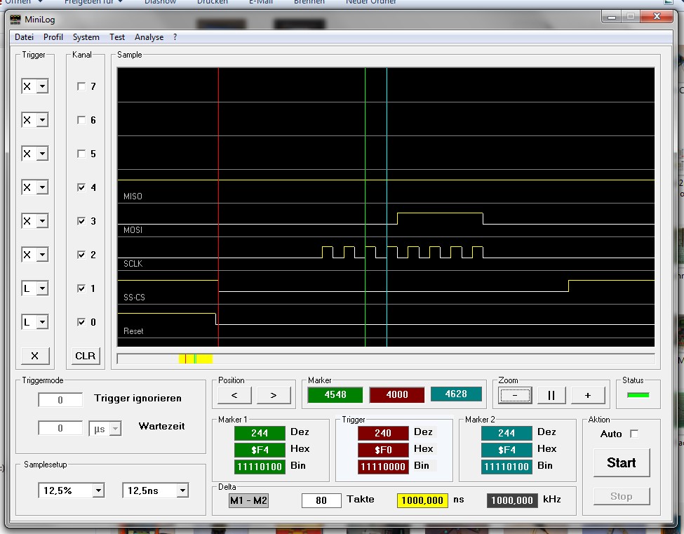

so, ich wollte es sowieo mal machen, also war jetzt eine Gelegenheit
dazu. ;)
Ich habe den uralten VB6-Kram installiert und meinen
Eigenbau-Logicanalyzer ausgekramt...
Im Bild das, was Deine Software macht. Genau, das, was sie soll...
Weiß ich jetzt wenigstens, das mein 10 Jahre alter Kram immernoch geht
und die Software auch unter Win7-64.
Gruß aus Berlin
Michael
