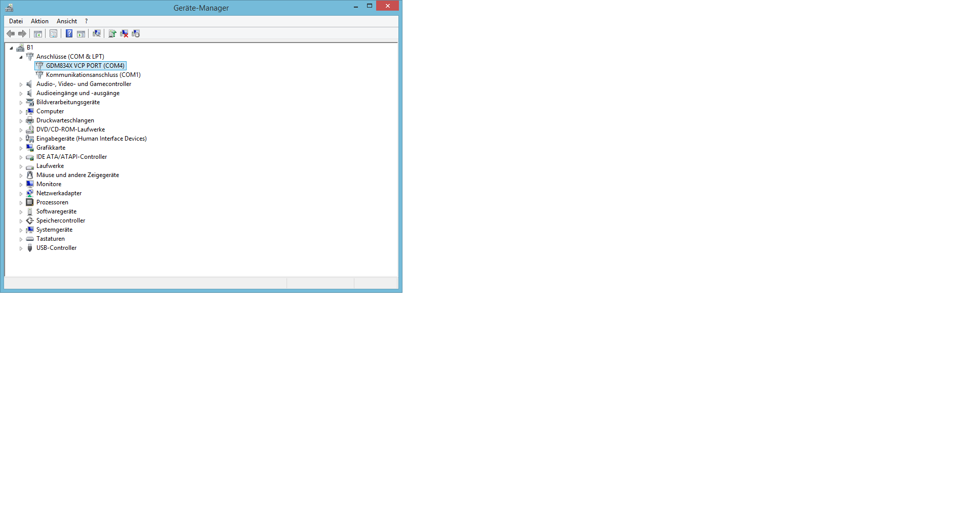

festgefrohren! Ich habe folgendes Problem: Mein neues GWINSTEK
Multimeter wird von LabVIEW noch nicht erkannt! Habe ich etwas
vergessen?
Im Gerätemanager (s. Anhänge) wird das Multimeter ordnungsgemäß unter
COM4 angezeigt. Den Treiber habe ich in seiner neusten Version von der

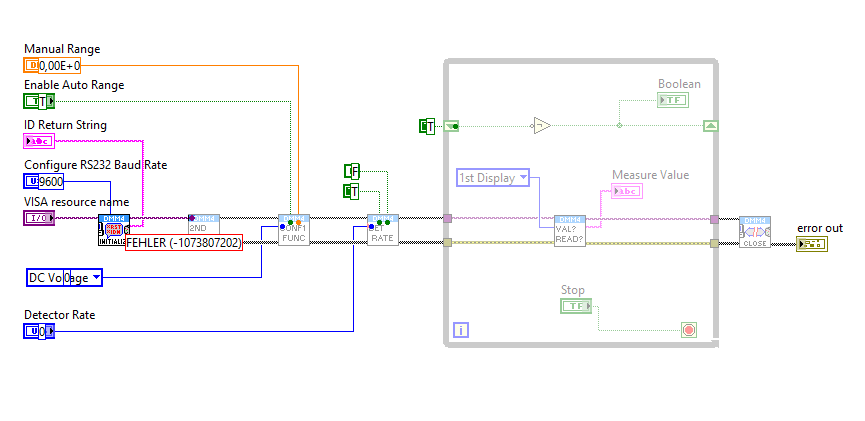

Homepage des Herstellers installiert. Den neusten LabVIEW Treiber habe
ich ebenfalls in seiner neusten Ausführung von dieser Seite
heruntergeladen (Anhang Read Voltage und Initialize).

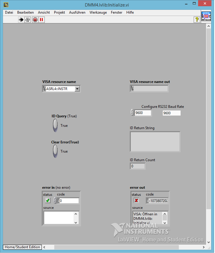

Das in der read voltage VI inthaltene Initialize VI enthält wiederum
direkt am Anfang ein einfaches VISA open VI. An diesem VI habe ich den
Resource Name mit ASRL4::INSTR eingetragen. Aber sofort nach diesem open
VI kommt schon die erste Fehlermeldung:
Fehler -1073807202 bei VISA: Öffnen in DMM4.lvlib:Initialize.vi->DMM
Read DC Voltage.vi
Mögliche Ursachen:
LabVIEW:  (Hex 0xBFFF009E) VISA oder eine von VISA erforderliche
Code-Bibliothek konnte nicht gefunden oder geladen werden.  Das liegt in
der Regel daran, dass ein benötigter Treiber nicht installiert ist.
Ich habe den Verdacht, dass ich im MAX noch eine entsprechende Resource
definieren muss! Kann mir jemand weiterhelfen oder hat einer eine andere
Idee, woran es liegen könnte?
