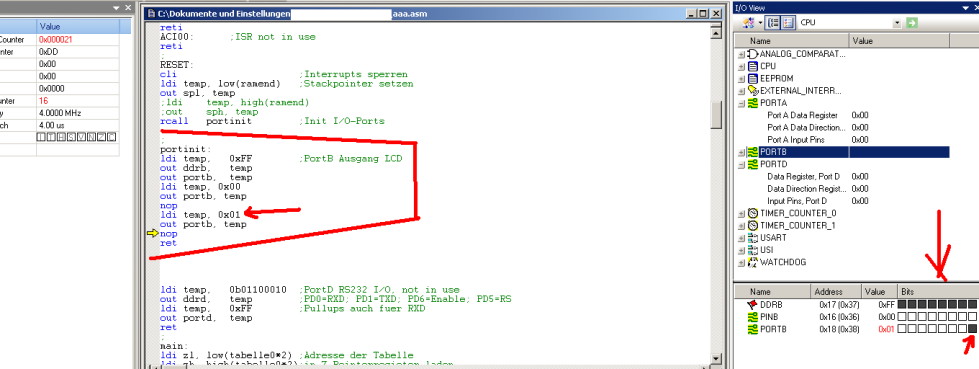

Atmel Studio4 "for beginners" wäre als Veranschaulichung ganz gut.
Da kann man im Simulator oder auf Neudeutsch "Debugger" die
"Käsekästchen" als Lernhilfe ganz gut gebrauchen. So gut, dass ich es
sogar verstehe, obwohl ich von C Null Ahnung habe.
Einfach ein Programm eingeben und gucken, was der "Debugger" nach Build
and Run anmeckert.
ciao
gustav

von Karl B. (gustav)
war noch mit Bilchen machen beschäftigt.
ciao
gustav
P.S.: Atmel Studio kann auch C nicht nur asm

Karl B. schrieb:
> Hi,
> ciao
> gustav
benutzt du STK500 etc. RT programming
Volker S. schrieb:
> Am B0 natürlich.
> 0x01 ist das selbe wie 0b00000001
> 0xFE ist das selbe wie 0b11111110
zu den Konventionen noch:
Und $30  => 0x30 oder => 0b00110000
ja.
sehr zufrieden. Absolut empfehlenswert bis Version Studio 4.18
Danach hakelt es etwas bei mir,so dass ich wieder von Version 6 auf 4.18
downgegradet habe. Unterstützt mittlerweile auch ATMega Targets, aber
nicht alle Features wie die 6-er Version. Das muss man von Fall zu Fall
selbst entscheiden.
ciao
gustav

diese Bitmasken begegnen einem öfter:
Die machen dann deutlich, was bewirkt wird, welche Funktion ausgewählt
wurde.
Die Eingabe von Ziffern egal nach welcher "Konvention" würde das nicht
verdeutlichen, obwohl das Programm genauso kompiliert wird und
funktioniert. Wie gesagt dann noch targetspezifisch. Das geht dann mit
der Bitmaske einfacher.
Volker S. schrieb:
> Atmel Studio wird vermutlich nicht mehr groß weiter entwickelt und auch
> keine Implementierung neuer Tools erhalten...
Nun ja, wie gesagt, bei mir läuft die Uhr manchmal rückwärts.
> downgegradet habe.
Der TO wollte sich doch afaik ursprünglich mit AVRs genauer
auseinandersetzen.
> Ich Bescheaftige mich seit ca. 2 monaten mit der C Programmierung unter
> AVR(GCC)
ciao
gustav
P.S.: Der Dateiname ist mit "Bitschieben" irreführend.
Hier wird nichts geschoben, sondern gesetzt. Obwohl einem diese
Nomenklatur ganz schön sophisticated vorkommen kann.
https://www.mikrocontroller.net/articles/AVR-GCC-Tutorial#IO-Register_als_Parameter_und_Variablen
Datenrichtung bestimmen. Da stehts.
// übersichtliche Alternative - Binärschreibweise, aber kein ISO-C
  DDRB = 0b00011111;
  // Ausführliche Schreibweise: identische Funktionalität, mehr
Tipparbeit
  // aber übersichtlicher und selbsterklärend:
  DDRB |= (1 << DDB0) | (1 << DDB1) | (1 << DDB2) | (1 << DDB3) | (1 <<
DDB4);..."
