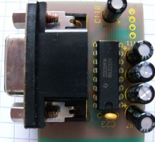

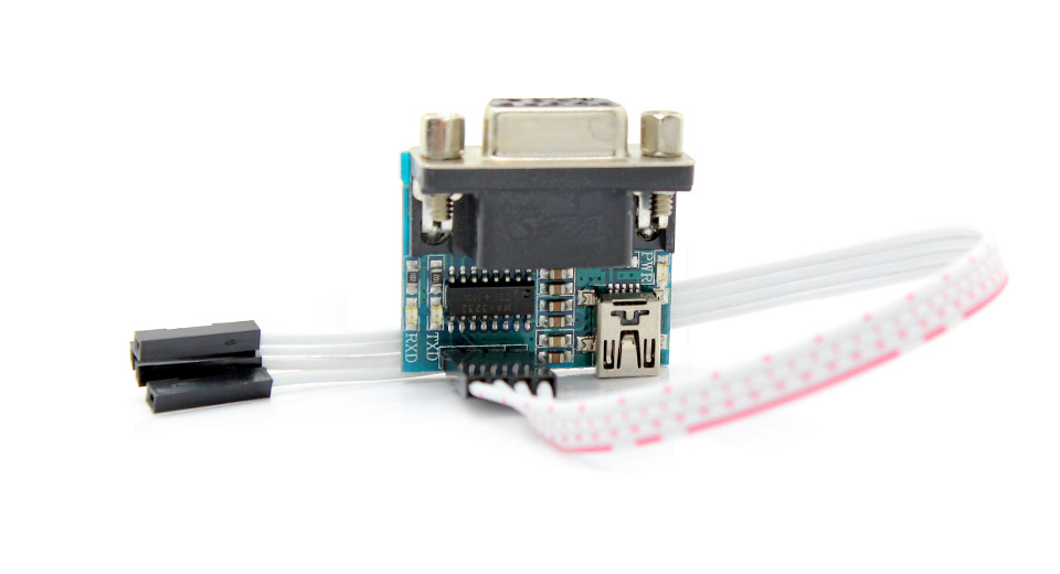

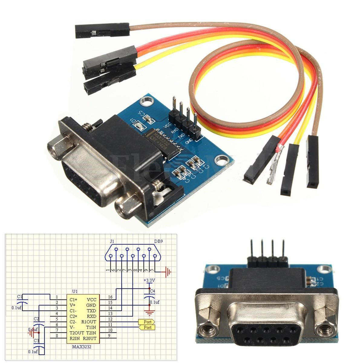

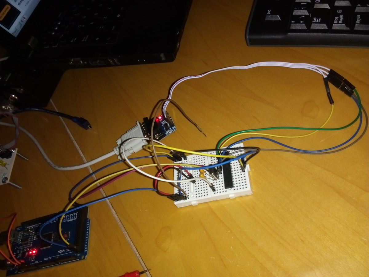

Guten Abend, und zwar wollte ich fragen ob mir jemand behiflich sein
koennte!
Es geht um die Interkomunikation mit einem ATmega ueber serial232, ich
moechte das meine Firmware die sich bereits auf dem MCU befindet mit dem
Computer ueber 232 Kommunizieren kann, habe ein bild mit angeheangt vom
aktuellem RS232 TTL Converter Modul....

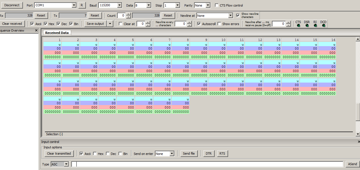

Ich habe ein Programm mit dem ich den COMPORT Anspreche, der PORT COM1
wird auch geoeffnet , nur Empfange ich keine daten wie es normalerweise
ueber USB ableuft, ich kann einzelne BITS Senden die auch ankommen was
durch das Aufblinken von TXD zu ersehen ist!
FRAGE : ist es moeglich ueber Serial direckt mit dem MCU Kommunizieren
zu koennen, das Modul Arbeitet mit eiem MAX3232!

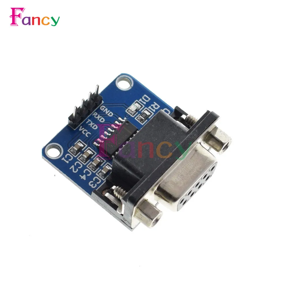

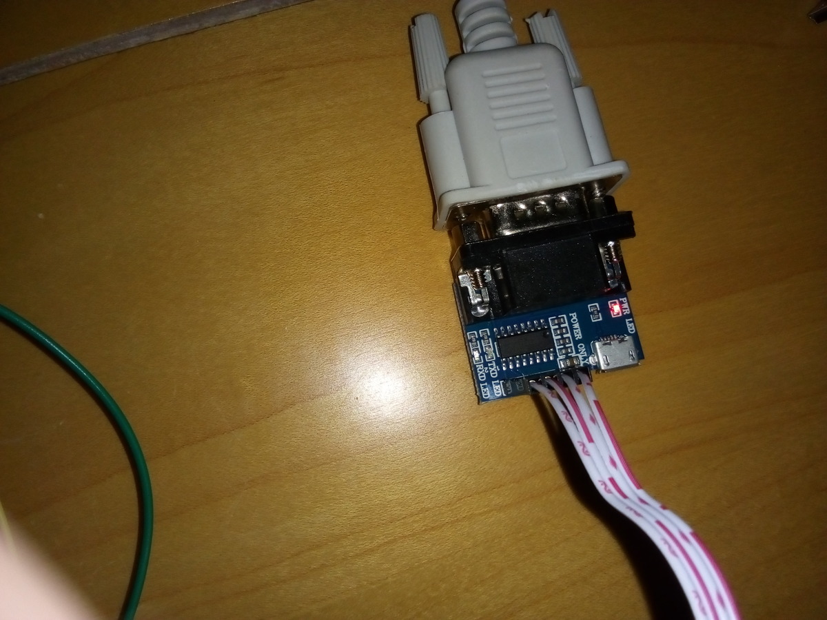

Hier die Beschreibung vom Hersteller
Supports for USB power and external power supply two kinds of power
supply
A MAX3232-based level shifter for connecting TTL-level serial to
standard RS-232 serial
Powered through a mini USB port, though the device does not speak USB
Mini USB port 3~5V power supply
Baud rate: 150 KBps
Comes with connection cable
Vielen Dank Fuer eure Hilfe
Gruss Daniel
von Hopsink (Gast)
Glaskugel Herr „Ing.“?
Schaltbild, Code des Controllers?
Das hört sich alles sehr laienhaft an.
Stimmt das Framing, richtig verkabelt, also TX auf RX?

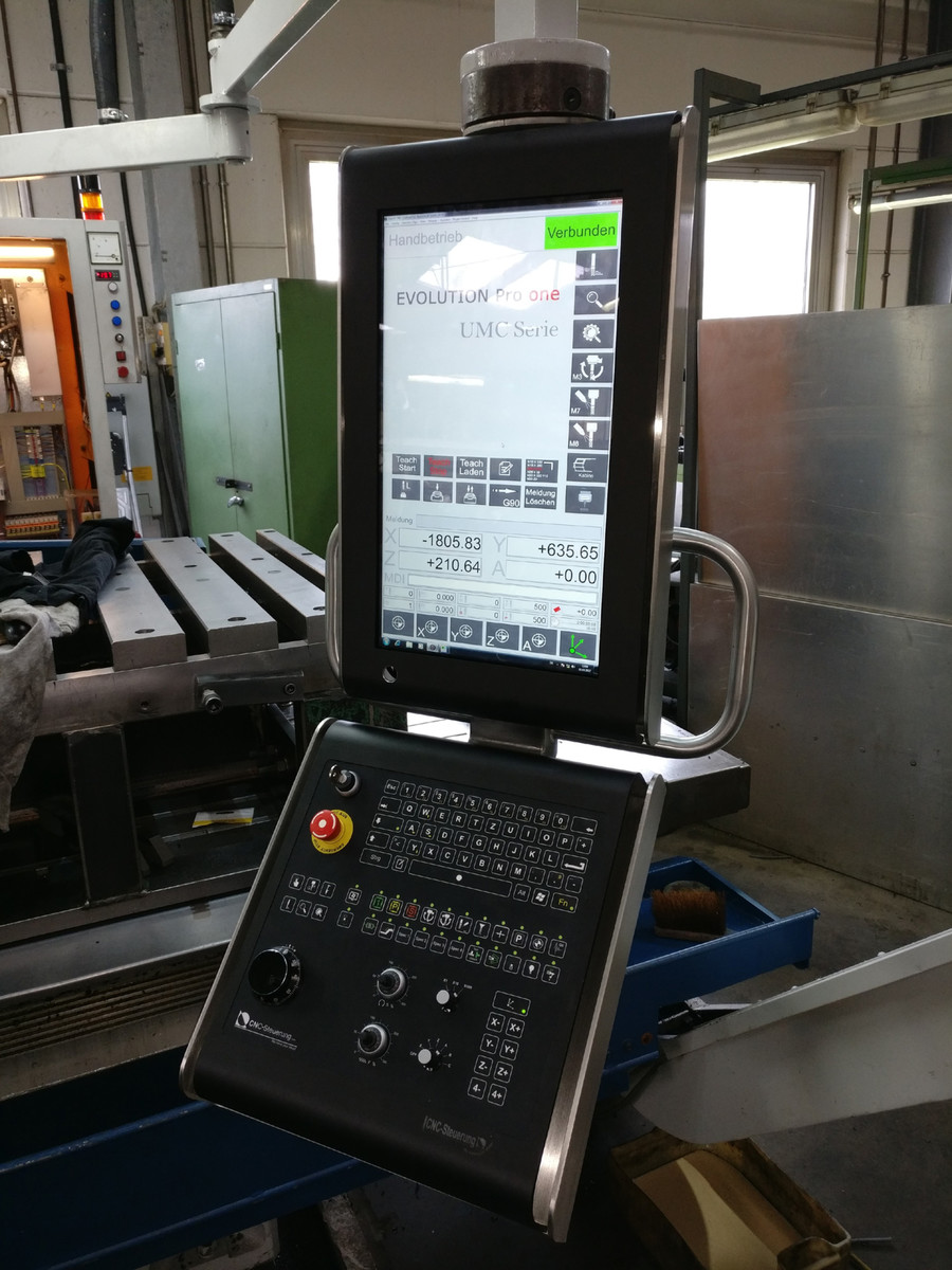

Servus...Wir sind gerade ein Projeckt zu Realisieren, es geht um eine
CNC Maschine, anstatt USB soll ein Serial Interface benutzt werden, Ja
ist richtig Verkabelt, es ist eine Frimware fur 3 Achs CNC Maschinen,
die ich bereits auf den ATmega geladen habe, die Step Motor Driver sind
aus eigenem hause der Achscontroller Bildet sich aus einem ATmega MCU
u.a Komponenten und einer Profilic Schnittstelle die mir das USB Int.
auf UART-TTL wandelt...das soll aber weg.....ich moechte reine DB9-232
Kommunikation haben, also serial eventuell uber UART Bridge oder MAX3232
direckt an Atmega um dann die G-Code interpretation Voranzutreiben

Uber den USB Port kann ich Mittels CNC-Controller Programm mit den
Achsen Kommunizieren, Sprich ein Diagramm als Gerber Abarbeiten Lassen,
den Prozess wollen wir auf DB9-232 Beschreanken
von Wolfgang (Gast)
Über einen COM-Port kannst du prinzipiell nie einzelne Bits versenden.
Es werden immer mehrere (meistens 8, aber auch 5..9) in einem festen
Datenrahmen übertragen.
Die Einstellungen der Übertragungsparameter von beiden
Kommunikationspartnern passen zusammen (Baudrate, Bitanzahl, Parity,
Anzahl Stopbits)?
Wo verwendest du überall Pegelkonverter?

das ist ein HMI uber das das zu Bearbeitende Material Grafisch
Modifiziert wird, Dieses HMI Kommuniziert uber ein CMI, USB Interface
mit dem Interpreter "ATmega mit Firmware"

von Niklas G. (erlkoenig) Benutzerseite
> denk den USB weg und Ersetz ihn durch 232,
> ware das moeglich mit dem ATMEGA
Ja natürlich. Die ersten Arduinos hatten nur einen Seriell-Port mit
DSUB-9, kein USB. Du musst eigentlich nichtmal was an der Software
ändern. Am PC musst du nur den richtigen Port öffnen, also z.B.
/dev/ttyS0 statt /dev/ttyUSB0 o.ä. Der Mikrocontroller merkt nichts
davon ob die Signale jetzt von einem USB-Seriell-Adapter oder von einem
MAX232 stammen.
Aber wozu das ganze? USB hat doch diverse Vorteile...

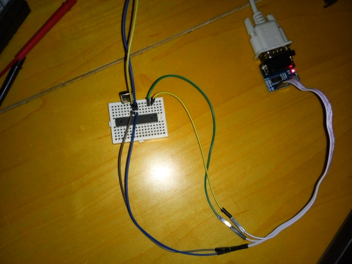

von Felix (Gast)
Verbinde doch erstmal an dieser Dsub-Platine rx und tx und schaue, ob
vom Pc gesendete Daten als Echo zurück kommen.
Platine vom Atmega vorher natürlich abklemmen.

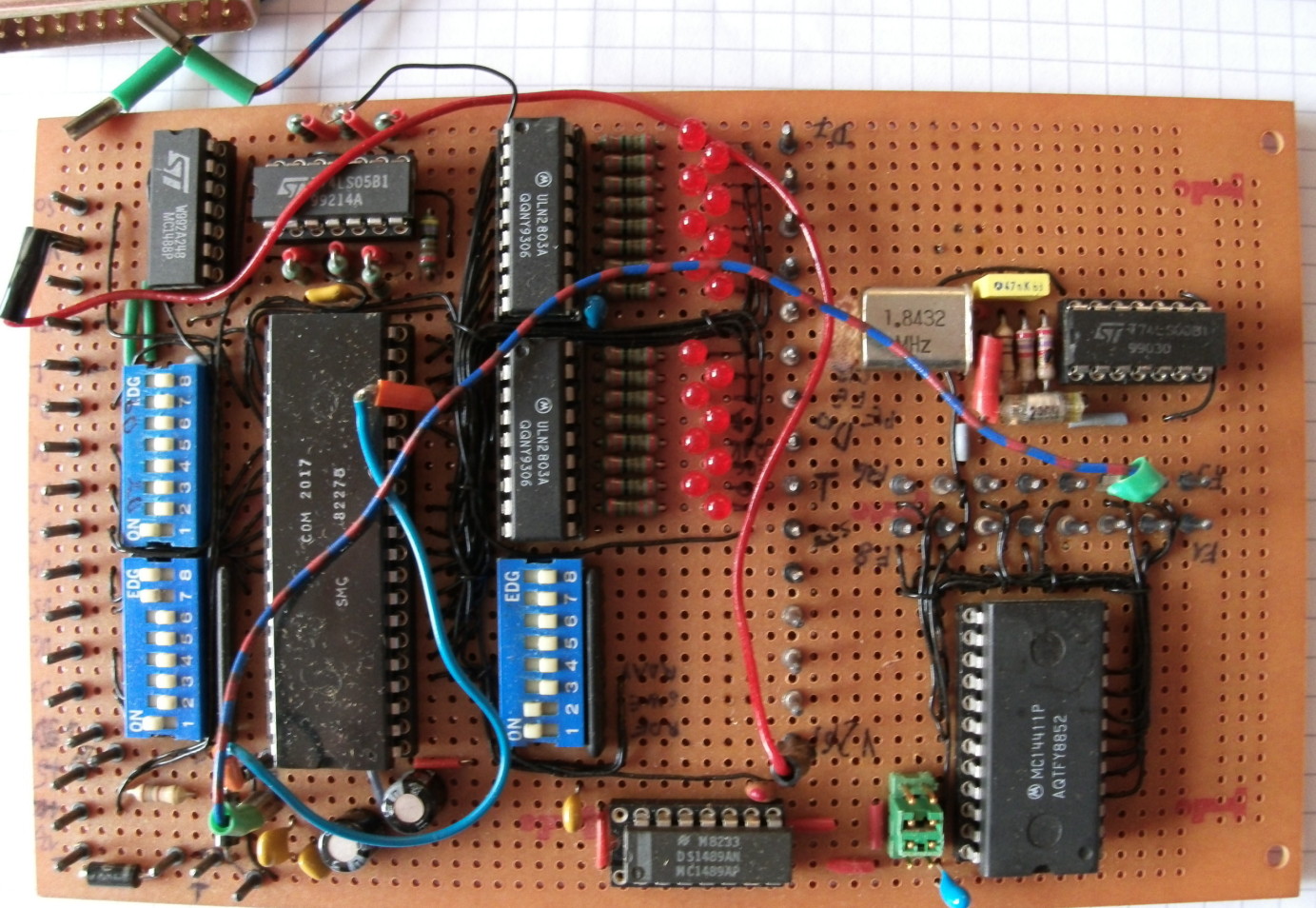

von Karl B. (gustav)
so bequem, wie Du es mit dem heute gängigen MAX232 hast, hatte ich es
nicht. Siehe Bild.
Wenn ich den Thread hier so richtig verfolgt habe, dann ging es um die
Kommnikationsschwierigkeiten einer seriellen Datenübertragung nach dem
RS232-Protokoll bzw. dem V24-Pegelstandard.
Ich mache es immer so, wenn es nicht klappt.
Klemme einen Datenlogger an und schaue hinterher im Oszilloskop an, wie
die Signale tatsächlich aussehen bzw. aussehen müssen, damit eine
Kommunikation korrekt erfolgt.
Dann wurde die Frage nach dem tatsächlich verwendeten Terminal bzw. der
Terminalemulation noch nicht beantwortet. Bei Teraterm (sehr linuxaffin)
gibt es eine Menge an Einstellungen.
Es scheint hier aber nicht nur ein Problem mit der Osi Schicht 1 zu
sein, also der Bit-Übertragungsschicht, sondern noch eine mehr oder
weniger Spezialentwicklung, wie sie bei Linux/Unix oft vorkommt. Open
Source heißt nicht, dass alles offengelegt wird. Einige
Schlaumeier-Implementierer verlangen dann immer direkte Kontaktaufnahme,
ohne die geht sonst nichts.
Habe den starken Verdacht, dass es hier auch so ist.
Karl B. schrieb:
> da die PCs heute keine "echten" seriellen Schnittstellen mehr aufweisen,
> wäre der Adapter USB 2.0 Type-A  Delock 62589, dessen Chip sich auch mit
> Windows10 verträgt, empfehlenswert. Habe ich selber ausprobiert.
Falls das das Problem sein sollte. Mach es doch wie gehabt mit USB und
dem "Dongle".
Und dann auf der RS232-Seite noch das Ding, wovon das Bild gleich folgt.
Dann kommt man auf den 5V Pegel in der richtigen "Phasenlage". Ausgebaut
aus einem Akkulader mit Software zur Visualisierung der Ladekurven.
Bild kann dauern. Geduld.
ciao

von Mach (Gast)
Warum drueckst du dich so undeutlich aus?
Also, du hast einen Mikrocontroller mit serieller Schnittstelle
(TTL-Pegel), den moechtest du mit einem Computer mit "echter" serieller
Schnittstelle (RS232) verbinden. Dazu hast du den im Bild dargestellten
Pegelwandler verwendet. Laut Beschreibung erhaelt der Wandler seine
Versorgung ueber USB, hat aber keine USB-Funktionalitaet, ist also das
was du moechtest.
Ja! USB zur Stromversorgung, Sub9 in den Rechner und die Einzeldraehte
mit dem Mikrokontroller verbinden. Wichtig: GND muss verbunden sein. RXD
und TXD natuerlich auch, das vierte Kabel V+ aber eher nicht. RXD und
TXD ist leicht zu verwechseln, da der Empfaenger RXD des PC auf den
Sender (TXD) des Mikrocontrollers gelegt werden muss. Ob der Adapter
sich aber auf den Eingang oder Ausgang bezieht, ist aber nicht klar.
Einfach durch umstecken probieren, normal geht nichts kaputt.
Wie schon jemand geschrieben hat, teste erst den Adapter, verbinde dazu
einfach den TTL-TXD-Ausgang mit dem TTL-RXD-Ausgang. Masse (und V+)
bleiben offen. Ein vom PC gesendetes Byte muss sofort auf dem Eingang
zurueckkommen.

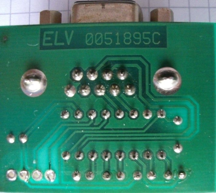

Voilà.
Hat sogar eine Bestellnummer.
Aber die zugehörige Visualisierungs-Software ist für XP geschrieben.
Geht nicht mehr. Vielleicht gibt es bei ELV ein Upgrade?
Der Adapter braucht "nur" 5V. Aber dieselben
Versorgungsspannungsverbindungen wie die MCU. Also +5V und GND.
Und die RS232-DB9-Seite hat auch eine GND-Verbindung. Nicht vergessen.
Normalerweise kommt die durch Kabelverbindung zustande. Einige Kabel
haben aber abweichende Belegung. Das müsste man vorher "durchklingeln".
Bei einigen RS232-Kabeln (vor allem bei den DB25-ern) ist der
PE-Anschluss bzw. Gehäuse GND-Abschirmgeflecht Anschluss n i c h t
angeschlossen. Den gibt es nämlich auch noch. Wenn keine extra GND
Leitung dann da ist, kann es nicht funktionieren.
Also,
Pinout auf das, was verlangt wird, vorab abchecken.
ciao

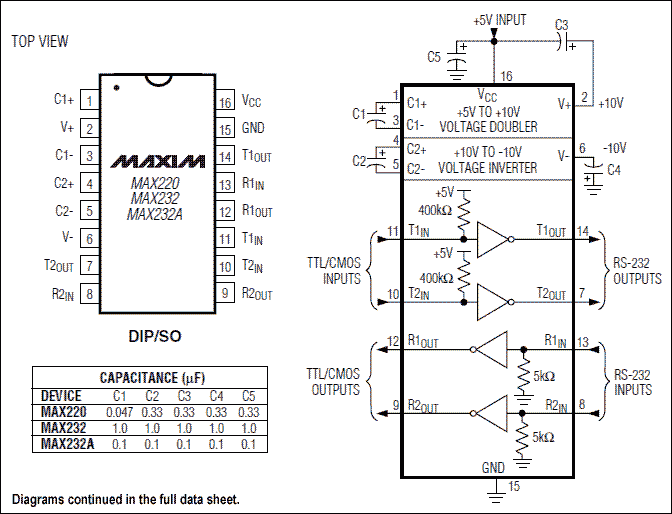

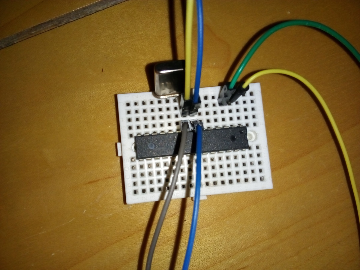

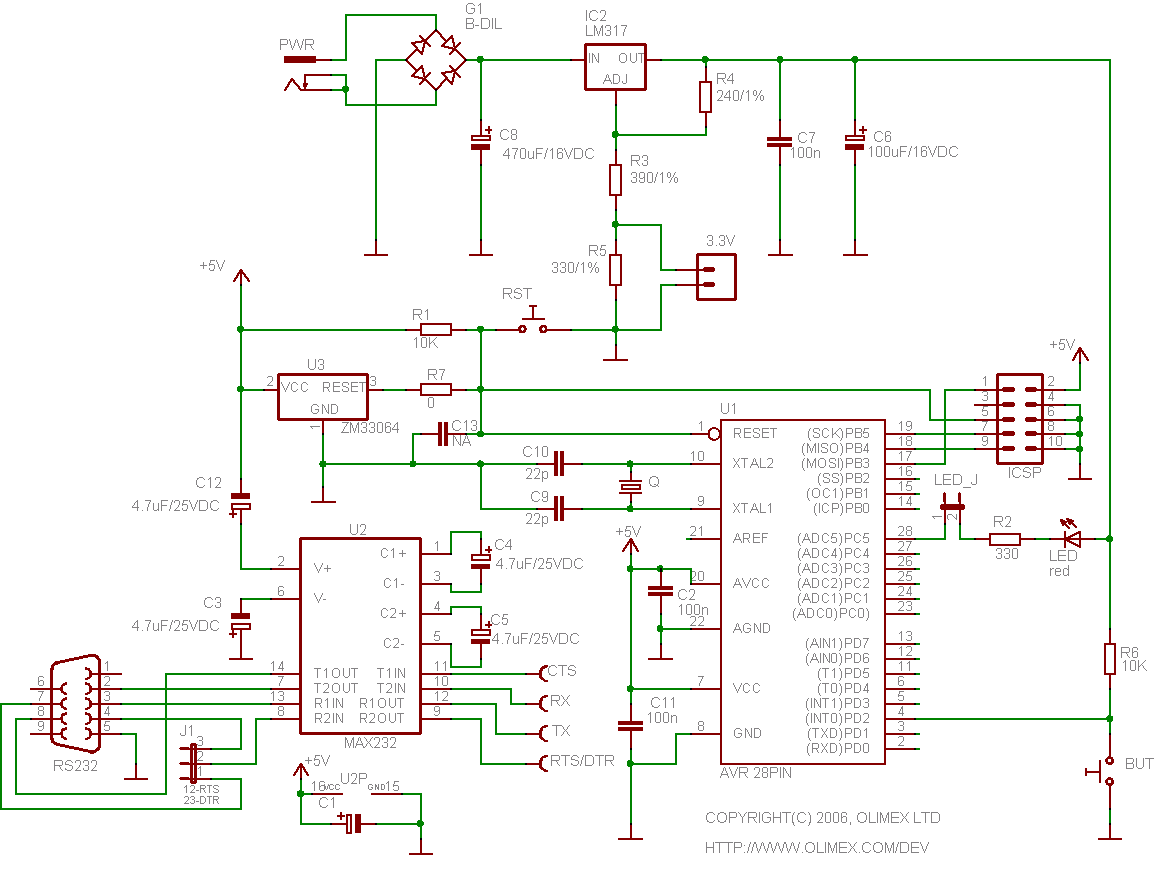

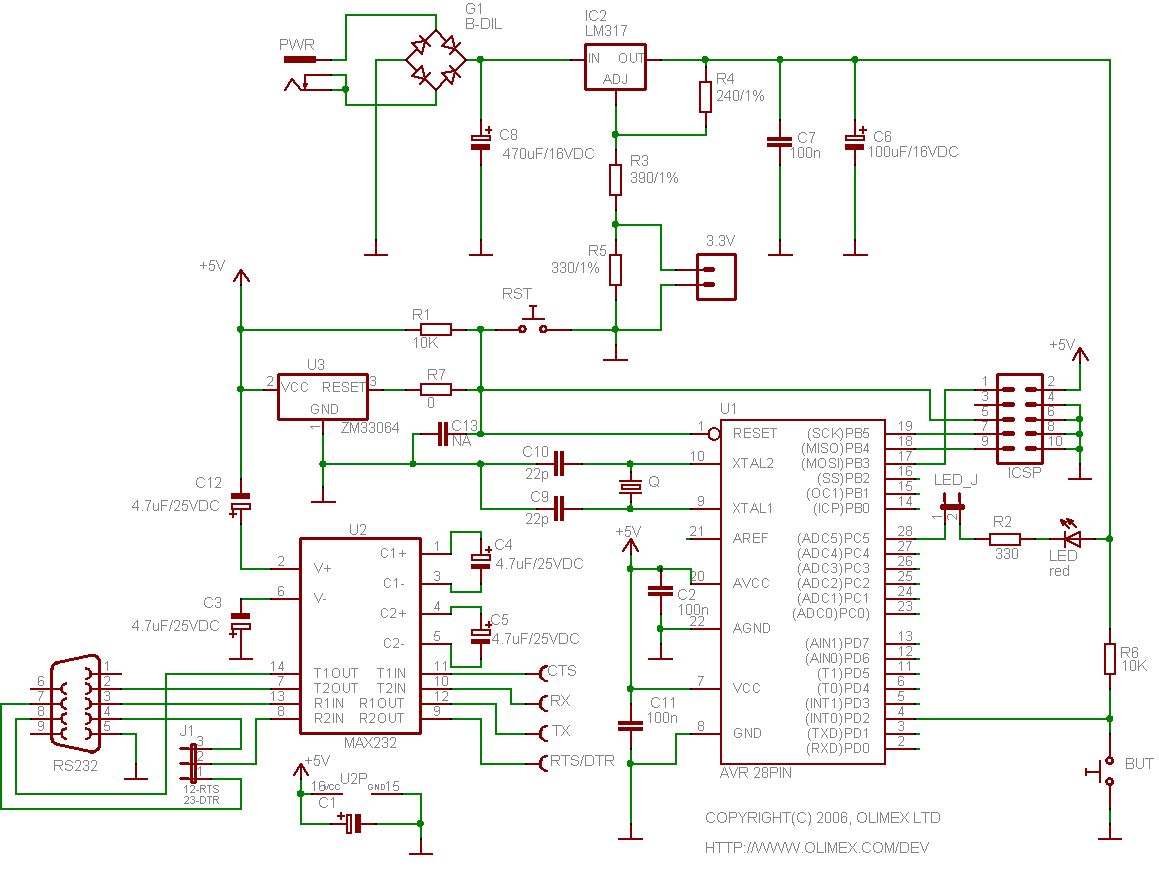

Guten Morgen, Habe mal Ausprobiert den ATmega direckt uber Serial
anzusprechen , zwichen PC und MCU ist das MAX3232 Modul gekoppelt, foto
als anhang....habe es an den Arduino Angeschlossen da geht es
sofort...aber sobald ich den ATmega im Single modus Ansprechen moechte
Empfange ich keine Daten mehr, wie z.b Steps und Koordinaten der CNC????
habe ein Electrical-Diagram Anhgeheangt! vieleicht weiss jemand von euch
was da nicht so sein soll wie es ist!!!
Danke an alle
Gruss Ing. Daniel
von Niklas Gürtler (Gast)
n8 schrieb:
> Das allerbeste finde ich allerdings, dass am Ende genau die Lösung
> heraus gekommen ist, die der TO im Ausgangspost eh hatte.
Es war nie so wirklich klar, warum die Standard-Serial-Lösung nicht
gehen soll und was eigentlich das Problem ist...
Was ist ein Single Modus?
Zeig ein Foto vom Aufbau, zeige einen korrekten Schaltplan statt zweier
nicht zusammen passender, prüfe ob der ATmega wirklich läuft, der Takt
korrekt eingestellt ist, zeige Oszillogramme der RX/TX Leitungen - vor
und nach dem MAX232.
von Frank M. (m-eng_daniel)
Atmega leuft, und das Diagramm Representiert alles was angeschlossen
ist, mehr ist da nicht, es ist der ATmega und das 232 Modul, das Modul
empfeangt gesendet Bytes wenn ich im Terminal eins Absende, aber der
Atmega leuft mit einer Firmware die durchgehend sendet, nur kommt nichts
an! Oszillogramme...dafur muesste ich in unser labor glaube aber ehrlich
gesagt das es nicht daran liegt.....stell dir vor ich lade die Firmware
uber das E/A Board Arduino in den ATmega und schliesse das 232Modul an
TXD RXD, es leuft...aber jetzt bedenke ich nehme den ATmega raus und
lasse im im Single Modus laufen ohne EA Board, da leuft es nicht....

Der Schaltplan unter dem Modul ist von der hersteller seite, nur um
klarheit ueber das verwendete Modul zu schaffen
> und das Diagramm Representiert alles was angeschlossen ist
In dem Fall ist das Problem klar - auf dem einen Bild ist der MAX nicht
mit dem PC verbunden, auf dem anderen nicht mit dem ATmega. Welches von
beiden jetzt die Wirklichkeit widerspiegelt weiß ich nicht, aber in
keinem der Fälle kann es funktionieren. Rs232 ist nicht drahtlos.
> E/A Board Arduino
Was ist das?
> aber jetzt bedenke ich nehme den ATmega raus und lasse im im Single
Deine Problem Beschreibung ist komplett unklar. So wird das nichts.
......TXD vom Max geht in RXD vom Controller, RXD vom Max geht in TXD
vom Controller, GND vom Max in den Controller auf GND, VCC vom Max geht
in VCC vom Controller, fertig.....also ich moechte vom PC ueber
Serial232 mit meinem Controller ATmega238-P PU Kommunizieren koennen
mittels Max232
Das erste Bild mit dem Atmega328 und dem Max232 ist meine Schaltung
Mal ganz einfach gesagt, ich moechte vom PC mit dem ATmega kommunizieren
koennen direckt ueber echtes Serial232
von Christian M. (Gast)
> Serial232
Was ist denn das?
Da ist überhaupt keine Schaltung, jedenfalls keine Komplette...
Gruss Chregu
>> Serial232
> Was ist denn das?
> Gruss Chregu
Was fehlt denn da bitte, es ist ein ATmega mit Max232 die mit dem PC
Kommunzieren sollen....Waere dir dankbar fur einen Vorschlag

Schaltpläne als Text sind kaum brauchbar. Der MAX hat keine Pins namens
"TXD" oder "RXD". Es kann doch nicht so schwierig sein einen Schaltplan
mit ganzen 7 Komponenten (Buchse, ATmega, MAX233, 4 Kondensatoren)
korrekt (!) zu zeichnen?
Die Verbindung zum PC und die Kondensatoren.

ich schicke dir jetzt ein foto von dem was ich hier vor mir habe

von Dirk B. (dirkb2)
Was für ein Kabel verwendest du zwischen PC und Controller?
Manchmal bin ich froh, doch nicht studiert zu haben, wenn ich das
Ergebnis so sehe...
Aber das Kabel ist ein guter Hinweis, weil es einfache Verlängerungen
(1:1 belegt) und Nullmodem-Kabel (Rx/TX und die Handshake-Leitungen
gekreuzt) gibt.
Wenn man sich unsicher ist, dann braucht man ein sogenanntes
"Multimeter" mit einer Funktion, die wir in Expertenkreisen als
"Durchgangsprüfung" bezeichnen.
Damit kann man dann fix mal überprüfen, ob Pin 2 von einem Stecker auf
Pin 3 vom anderen Stecker und umgekehrt geht, oder ob 2 auf 2 und 3 auf
3.

Zeig uns doch einen Einfachen Schaltplan.
Da sind beispielsweise so Sachen wie diese: Du (sagst) Du verwendest den
MAX3232, zeigst uns aber ein Schaltplan von einer Schaltung mit 5V bei
dem ein Max232 besser eingesetzt wäre. Zudem lädst Du C-Code von einem
Standard GRBL File hoch um uns zu zeigen wie es implementiert ist...
Mit wieviel Volt läuft deine MCU? Der Max3232 gibt nur 3.3V aus.
Wenn Du auch nur mal 10 Sekunden gegoogelt hättest, wärst Du auf so
Fotos wie dieses hier gestoßen:
http://electrobist.com/wp-content/uploads/2018/08/MAX232-Circuit.png
Hier ist aufgezeigt wie es angeschlossen werden muss.
Wie oben bereits von einem Mitforisten empfohlen wurde, kannst Du auf
der Mikrocontroller Seite (ohne Mikrocontroller) mal TX und RX
Kurzschliessen und Daten vom PC über deinen Com-Port versenden. Diese
Daten werden also "gespiegelt" und sollten sofort wieder an deinem PC
ankommen (wenn Du alles richtig gemacht hast). Ist dieser Test
bestanden, kannst Du deiner RS-232 zu UART Umwandlung einen Stempel mit
"funktioniert" aufdrücken. Dann wäre die nächste Baustelle dein
Mikrocontroller (Arduino UNO nehme ich mal an? Wurde ja auch nicht
erwähnt.... Ist ja zweitrangig...)

von Volker S. (vloki)
> koennte!
Junge, ist das ein Fake Account um den richtigen M.Eng. Ing. Daniel...
und seine Firma zu diskreditieren, oder was?
Warum machst du nicht einfach die einfachsten Sachen, die hier
vorgeschlagen wurden. RX/TX auf der TTL Seite des MAX verbinden und mit
einer Terminal Software schauen, ob gesendete Daten wieder zurück
kommen.
Nachdem das geklärt ist, weiter mit deinem Controller. Woher weist
du, dass der läuft? Mach eine blinkende LED dran oder so...
Blockkondensator (100nF) an VDD/GND Anschluss wäre auch nicht verkehrt.
Muss der Reset Eingang evtl. irgendwie beschaltet werden?
> und ein paar Fotos
Ich meine das graue Kabel mit dem vergossenen D-Sub-Stecker.
Wie ist das belegt?
1:1 oder als Nullmodem?
Es gibt da leider keine Norm, die Stecker/Buchse und die richtige
Belegung der Kontakte (Tx/Rx) beschreibt.
Zudem spielen einem die Handshakeleitungen gern mal einen Streich.
Probier mal als Ersatz ein 3-Adriges Kabel GND, TX und RX 1:1 zu
verbinden.
Wenn das nicht klappt, verbinde jeweils Rx mit Tx.
https://de.wikipedia.org/wiki/Nullmodem-Kabel

Naja... Es ist höflich, alle GNDs und VCCs am Controller zu verbinden,
aber sie sind auf dem Die notfalls auch verbunden.
Was mir auffällt: Der Quarz ohne Kondensatoren. Kein Pullup am Reset,
keine Abblockkondensatoren.
Solange das Ding nicht mit internem Oszillator läuft, läuft da gar
nichts. Und der interne Oszillator ist für eine zuverlässige
UART-Kommunikation unbrauchbar.
Aber dass du überprüfen sollst, ob der Controller wirklich läuft, wurde
ja schon genannt.
Vielleicht solltest du erstmal eine LED zum Blinken bringen, bevor du
dich an so komplexe Aufgabenstellungen wie die serielle Komminukation
(nukular!) machst....

von Pat P. (tsag)
Okay, also nochmal für mich zum Mitschreiben.
Schließt Du die 2 TX/RX und GND/3V (oder 5V) Strippen an einen Arduino
(Uno?) an, funktioniert es (?)
Welchen Sketch (Firmware) nutzt Du auf deinem Arduino? Ist der einfache
Serial Monitor Beispielsketch, der dir die Daten über USB auf die
Arduino Konsole schreibt? Hast Du (wie oben schon 2 mal erwähnt) einfach
mal RX und TX verbunden und so die Daten auf deinem PC gespiegelt?
Hast Du ausprobiert ob der Mikrocontroller auf deinem Breadboard (Atmega
328?) überhaupt läuft? Also, LED Blinken lassen funktioniert (auch in
der richtigen Geschwindigkeit (nichts verfused?)).
Was genau nutzt ihr denn für eine Software auf eurem Mikrocontroller?
Soweit ich gesehen habe, ist es GRBL. Korrekt? Ist die Baudrate auf
beiden Seiten gleich?
sicher?
nach Datenblatt arbeitet er mit 3,3V bis 5V
von ausgeben ist da nicht die Rede, er will versorgt werden
Ich sehe weder eine externe VCC Versorgung am ATmega noch am MAX3232
Modul.
Ich weiss das diese Kombi funktioniert, sie will aber versorgt werden,
USB Netzteil oder andere 3,3V - 5V reicht (3,3V wenn der AVR intern mit
8Mhz läuft, aber dann muss auch der Bootloader dafür aufgespielt werden
oder eben 16MhHz extern am Atmel & 5V)
Damit das Aufspielen klappt braucht er noch DTR mit Kondensator zum
Reset.
Je ein 2ter Rx und Tx Port sind ja im MAX vorhanden, mit nur 4 Strippen
ohne VCC wirds eng.
Rx
Tx
VCC
GND
DTR
also 5 werden schon gebraucht und ein Netzteil.

von Joachim B. (jar)
sorry falsch gesehen
Das Modul wandelt ja schon von USB
Es ist kein reiner TTL/RS232 Port
wieder mal eine falsche Beschreibung, vom TO er schrieb doch er will weg
von USB?
Dann braucht er das hier
https://ae01.alicdn.com/kf/HTB1buWRFhWYBuNjy1zkq6xGGpXae/MAX3232-RS232-zu-TTL-Serielle-Port-Converter-Modul-DB9-Stecker-MAX232.jpg

Es fehlen immer noch die Kondensatoren für den Quarz auf deinem
Steckbrett.
Das heißt, es ist immer noch möglich, dass der Controller gar nicht
läuft.
Au weia, das muss doch ein Trollversuch sein. Fang nochmal ganz von 0 an
mit dem AVR-Tutorial. "Die Hardware will nicht" wenn man sie
komplett falsch einsetzt... Es fehlt (mindestens):
- Abblockkondensator
- Verschaltung aller GND/VCC des AVR
- Kondensatoren am Quarz
- Reset-Beschaltung
- Und weiß der Geier wie mies ggf. noch die Stromversorgung ist.

Okay, trotzdem hast Du nicht alle Fragen beantwortet.  Du lädst also die
selbe Software auf den Arduino und dein "Breadboard", richtig?
Dann lad doch mal das Arduino Blink beispiel auf deinen Breadboard
Mikrocontroller. Leuchtet da was? Wie willst Du auf deinem Breadboard
eigentlich erkennen, dass er Daten empfängt...? Ich meine, Du hast ja 0
Outputs um etwas zu überprüfen.

Dann zeig doch bitte mal das Ergebnis! Einfach nur dranklemmen hilft
nicht!

Auf deinem "Schaltplan" sind die Datenleitungen vertauscht.

wie gesagt, ich glaube immernoch das dein Breadboard Mikrocontroller
garnicht läuft...

Insbesondere Oszillogramme der XTAL1/2 Pins und RXD/TXD Pins vom
Controller.

Nein, Sieh mal die Firmware gibt der MCU direckt nach RST kontakt mit
GND die Anweisung zu Senden, als erstes erscheint die
Wilkommensnachricht danach leuft die Initialisierung des G-Codes....ich
Programmiere in C und Assembler....ich kann kein Arduino Sketch aufs
board laden....aber der ATmega leuft, ich weiss nicht aber da fehlt
was....warum leuft es auf einem Arduino Board und nicht in einer
Standallone Schaltung? vieleicht ein Tipp

Unter anderem die Kondensatoren am Quarz. Daher gehen wir davon aus,
dass dein Controller auf dem Steckbrett eben nicht läuft.

Das bringt aber nix wenn die Firmware gar nicht erst startet, weil der
Quarz nicht schwingt.

Weil auf dem Arduino Board alle benötigten Komponenten drauf sind,
welche du weggelassen hast.

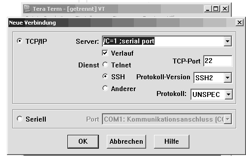

Also jetzt gerade bekomme ich im Terminal wenigstens ein LebensZeichen,
Teraterm.....Beim RST deMCU wird die Hilfe angeboten und uebers Terminal
asugeben...wenigstens etwas...es ein Meschanismus den wir eingebaut
haben.... also ... aber der Interpreter geht immer noch nicht...

Laut deinem "Schaltplan" waren RXD und TXD am Controller vertauscht.
Hast du das schon korrigiert? Bitte eine klare Antwort geben!
Ach, auf einmal? Was hast du geändert?
Definiere "geht nicht". Benutzt das PC-Programm vielleicht eine andere
Baudrate?
Nein, weil TXD vom controller auf RXD am max gehoert, aber ja ich habe
es mehrmals vertauscht und probiert in alle richtungen... ja der
controller leuft 100% weil ich die von uns eingebaute hilfe der Firmware
angezeigt bekomme
von Stefan F. (Gast)
>> Ich hätte ja schon längst mal LED's an RxD und TxD angeschlossen,
>> sowie eine weitere LED, die durch Blinken "ich lebe noch" anzeigt.
> Schon geschehn, Leuchtet
Drücke dich klar aus! Welche LED leuchtet?
Wenn Daten übertragen werden, muss sie flackern. Da man kurzes aus-gehen
nicht so gut erkennen kann, würde ich die LED's an Rx und Tx so

Wieder fehlt der Schaltplan und Foto vom Aufbau.
Wieder fehlt dein Programm.

von Stefan L. (stefan_l134)
Ja, und genau das ist auf deinem Schaltplan nicht der Fall...aber du
hast ja anscheinend eh schon alle Möglichkeiten durchprobiert...

Kommt natürlich auch darauf an, wie dein Board beschriftet ist.
Offiziell, gemäß Datenblatt von Maxim, muss der Tx vom MAX auf den Tx
vom µC.
> Ich habe jetzt die gesammte Grundbeschaltung des ATmegas Installiert
> aber es will nicht
Mach doch davon noch einmal ein Foto.
> aber es will nicht
Schaltplan, Foto, Quelltext, Problembeschreibung fehlen schon wieder!
Außerdem testet man so etwas mit einem Terminalprogramm, das hast wohl
auch noch nicht gemacht. Falls doch: Wie? Und was kam dabei heraus?
Zeige Screenshots.

LOL überall nur Nullen. Das bekommst du wenn du den RXD Pin auf GND
legst. Dann werden ständig Startbits und Frames mit Nulldaten generiert.
Hier findet nicht wirklich eine Kommunikation statt.
> GND
Der RXD Pin ist mit dem TXD vom Max verbunden!
von Cyblord -. (cyblord)
>> GND
Mag ja sein. Ändert aber nichts. Nulldaten bekommt man schon bei einem
Schluss mit GND, und deshalb kannst du aus so einem Datenmüll keine
Aussage über die Kommunikation ableiten.
> Foto vom Hammer Terminal
Du empfängst also nur lauter Nullen. Man könnte auch "Müll" sagen. Ein
deutlicher Hinweis auf falsche Baudrate oder fehlerhaftes Programm.
Das ist der richtige Zeitpunkt, das Oszilloskop heraus zu holen.
Aber vorher würde gerne nochmal ein Foto vom aktuellen Aufbau sehen. Ich
will die Kondensatoren sehen.
> GND
Das ist die ausgabe  vom MC wenn ich GND auf Reset lege um den MC
neuzustarten
> neuzustarten
Und warum postest du so einen Quatsch?
Lasst gut sein.
Ich glaube, er will das Problem gar nicht lösen.
Stefanus, am Arduino klappt es doch, also ist es doch nicht die Baudrate
das Programm oder sonst was.....Die Firmware ist sauber, das Versichere
ich
Dann bliebe noch der Hardware-Aufbau.
Aber da hast du ja auch genug Hinweise bekommen. Und da du uns nicht
zeigen willst, wie du es jetzt aufgebaut hast, können wir dir nicht
helfen.
Wenn du nicht willst, dass man dir hilft, dann lass es einfach sein.

>> neuzustarten
> Hast du dein Programm denn so geschrieben, dass es einen Haufen nullen
> senden soll, oder war da etwas anderes beabsichtigt?
> Wo bleiben Schaltplan, Fotos und Quelltext?
ufffff, morgen schicke ich dir Schaltpleane und Fotos, Die Firmware also
das Programm auf dem MC ist Meachtig, das ist ein Achs Controller und
ein G-Code Interpreter mit Nullpunkt, Auto Leveler , Toolchanger
Programm, und vor allem Motor Impuls Steuerung
> Die Firmware also
Dann mach doch mal ein simples Testprogramm welches einfach nur immer
wieder "Hello World" sendet. Das lässt sich viel einfacher testen.

Aber mach einfach wieder ein Foto von deinem Steckbrett, auf dem du ja
jetzt alles korrekt aufgebaut hast.
Ja eben, deswegen will ich sehen, was du gebaut hast und die
Unterschiede betrachten.
> ich kann unmoeglich die Schaltplan Dokumentation der CNC schicken
Die will hier niemand sehen. Wir wollen den Schaltplan von deinem Aufbau
rund um den AVR Mikrocontroller und dem RS232 Interface sehen.
Nach dem ganzen Verwirrspiel wäre mal eine Bestandsaufnahme gut... Genau
den Aufbau zeigen, was geht und was nicht, welche LED's jetzt wann
blinken, was wo ankommt...
> Ich brauche das RS232 Interface
hatte ich dir schon gezeigt!
> die fehlende DTR Leitung muss er selber ziehen
> http://forums.parallax.com/discussion/download/54395/MAX3232.png
> so TO mach das und lerne
das hier kannst du auch nehmen:
https://www.ebay.de/i/273556212203?chn=ps
nur für den Reset zum AVR noch den Kondensator zwischenschalten!
glücklicherweise hat der MAX ja 4 Pegelwandler 2 pro Richtung.
Einen ISP Prommer hast du um den Bootloader zu installieren?
Ich glaube zwar nicht das der TO das schafft, aber andere bestimmt.

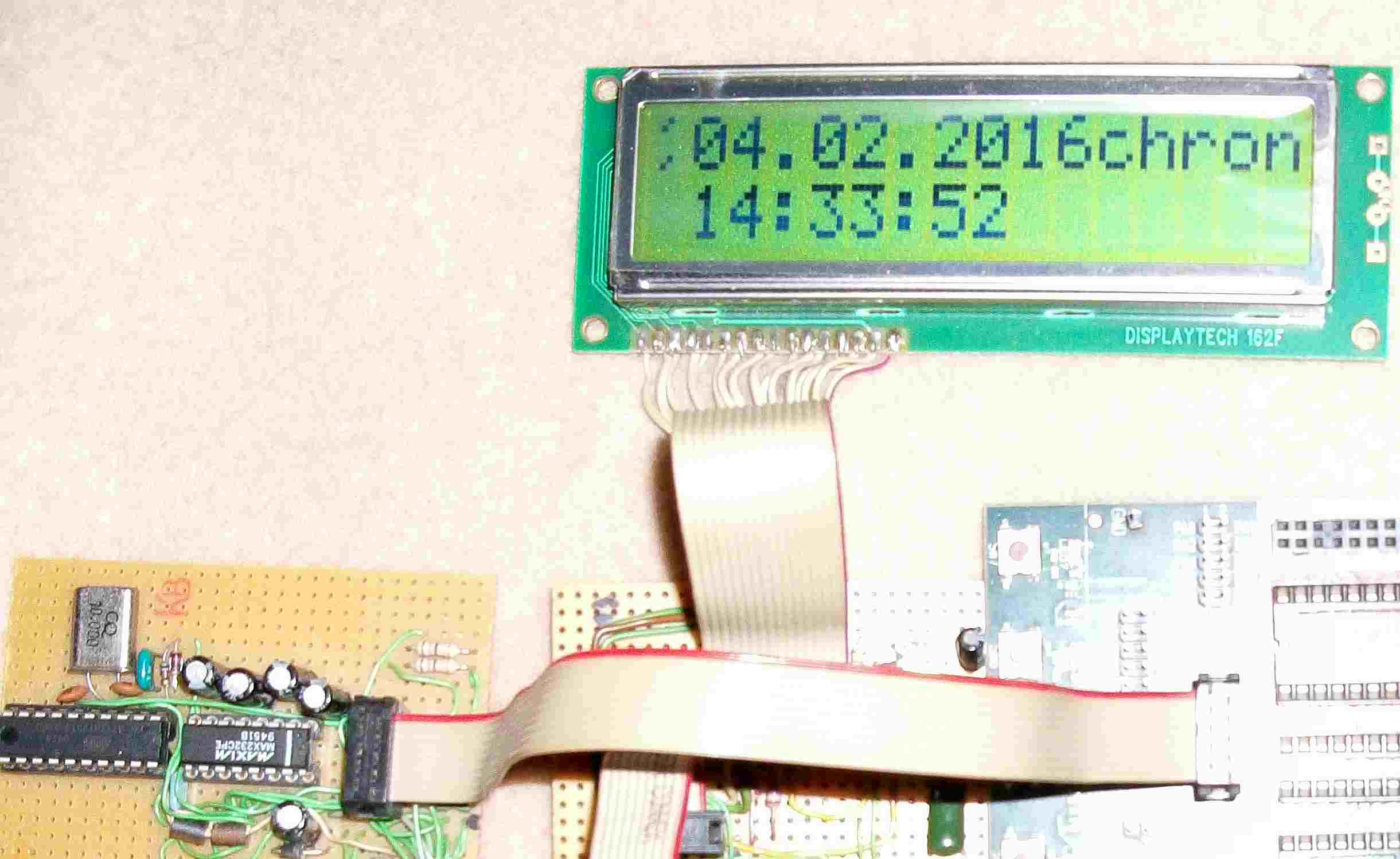

Ich sehe Tantal-Kondensatoren an deinem Quarz.
Das wars. Ich werf das Handtuch.
So kann der Quarz unmöglich funktionieren. Schon einmal etwas von
Leitungsführung gehört?
http://ww1.microchip.com/downloads/en/DeviceDoc/Atmel-8128-Best-Practices-for-the-PCB-Layout-of-Oscillators_ApplicationNote_AVR186.pdf
http://ww1.microchip.com/downloads/en/appnotes/atmel-2521-avr-hardware-design-considerations_applicationnote_avr042.pdf
Berücksichtige die Kapazität des Steckbretts. Es gab hier schon öfters
Leute, deren Quarz deswegen nicht schwingen wollte. Bei Dir kommen noch
relativ lange Leitungen dazu, die weg müssen.
ich weiss ist falsch, haben aber 16uf
Ich auch, aber dann dachte ich: Kann nicht sein. Und was nicht sein
kann, ist auch nicht.
Oder etwa doch?
Ach so, du dachtest also: Eine Millionen mal mehr Kapazität als sein
soll ist egal?
WTF?
