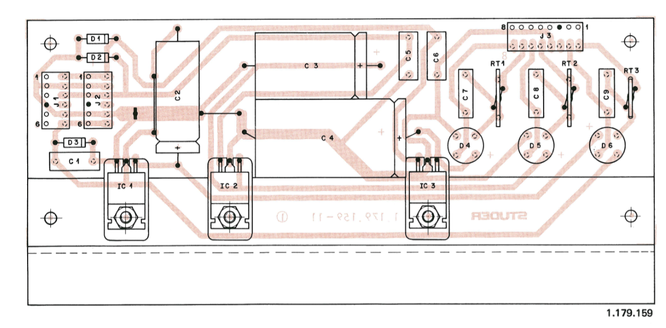

von Jan (Gast)
Danke für Eure Antworten!
Hier ist ein Bild der Leiterplatte: (ganz oben, die aus Pertinax)
https://derreparateur.ch/wp-content/uploads/2016/03/ReVox-B790-Revision.jpg
Im Anhang noch das Layout aus dem Service Manual. Wie ihr sehr lässt
sich die Leiterplatte nicht so einfach unterbrechen, man müsste sie von
unten zusammenflicken. Würde ich nur im Notfall machen, der Platz wird
auch knapp weil man dem 7824 noch einen Kondensator am Eingang
spendieren muss falls man die Diode einschleift.
Ich vermute mal stark die haben das so dimensioniert das das Gerät auch
mit massiver Unterspannung noch läuft, die +-6V Pfade sind ähnlich
überdimmensioniert.
IC3 ist der 78HV24, ihn um 90° drehen geht nicht, er kommt zu nahe an
den KK.
Die Stromaufnahme schwankt stark, der Antriebsmotor und ein Motor für
die Führung des Tonarms hängen an der Spannung. Ein Widerstand wird
deshalb nicht funktionieren, bei der Z-Diode muss man wie gesagt an der
Platine basteln. Der bisher schönste Weg ist so ein Schaltregler IC:
http://www.farnell.com/datasheets/1833228.pdf?_ga=2.230349852.1677896335.1548185129-897630697.1547825214&_gac=1.140640646.1548264800.EAIaIQobChMIrtKA6beE4AIV2cqyCh0ebgArEAAYAyAAEgKWivD_BwE
Bin mir aber nicht sicher ob der nicht den Rest der Schaltung massiv
stört. Der ist schließlich auf Wirkungsgrad getrimmt.
Im Service Manual wird erwähnt das man die 1A Version des 78HV24
verwenden soll, unter Umständen zieht der Motor z.B. beim anlaufen kurz
mehr als 500mA.
Mit 7812/7912 kommt man nicht weiter. zumindest nicht ohne großen Umbau.
Da kann man aber dann besser den 317HVT einsetzen.

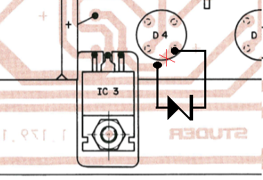

von Hannes J. (pnuebergang)
Och doch. Pin 1 des 7824 auslöten und hochbiegen. Damit hast du schon
zwei der drei Anschlüsse die du brauchst. Den dritten Anschluss, die
Masse, holst du dir mit einem Stück Draht vom dem oben auf der Platine
blank liegenden Minus-Anschluss von C4.
Zwischen diesen drei Anschlüssen baust du einen einfachen Vorregler ein.
Eine Z-Diode, ein Leistungswiderstand, auf dem Kühlblech montiert, so
etwas in der Richtung. Ich würde, weil Audio, keinen Schaltregler
nehmen.

von Andreas B. (bitverdreher)
hinz schrieb:
> Er weiß das.
Das habe ich wg. den anderen Bastellösungen doch glatt übersehen, halt
es aber immer noch für die sauberste Lösung. Den oberen R kann man ja
als SMD direkt am Gehäuse an die Pins anlöten. Den ADJ Pin dann stark
kürzen und mit einem normalen R an den Platinen GND verbinden.
Schrumpfschlauch drüber und lustig überkreuzen.
Zumindest ändert man am Originalgerät nichts dabei. Wenn man dann mal in
einem Museum einen 78HV24 entdeckt, läßt sich diese Konstruktion leicht
austauschen
