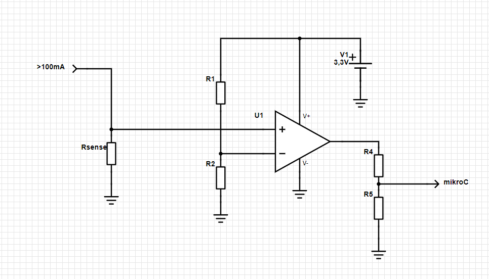

Ich möchte am SENSE Ausgang eines Motortreibers die Spannung abfragen
und sie mit einem Schwellwert vergleichen. Habe eine Schaltung als
Anhang. Es soll einfach am Ausgang zum uC eine analoge Spannung von 1V
ausgeben wenn der Motorstrom über 100mA beträgt. Funktioniert meine
Schaltung im Anhang so oder hat jemand eine besser Schaltung? Danke :D

Welcher Motortreiber?
Ganz sicher, dass der Sense Ausgang Strom liefert und nicht eine dem
Strom entsprechende Spannung?
Die Schaltung funktioniert nicht, Operationsverstärker mögen Feedback!
Wieso ein Spannungsteiler am Ausgang wenn du eh mit 3V3 versorgst?
Versorgung beim Verstärker puffern.
Generell sind im Bereich von Motoren (Bürsten oder PWM?) Filter
empfehlenswert.

Du meinst:
Sobald   I >= 100mA ---> U = 1V
So lange I >= 100mA ---> U = 1V
Sobald   I < 100mA ---> U = 0V
So lange I < 100mA ---> U = 0V
Denn das könnte man aus der Beschreibung schließen - jedoch ist ein
Signal, das steilflankig ausschließlich zwischen 0V und 1V wechseln
soll, DIGITAL...
Sollte ich recht haben, ist der Begriff "analog" hier falsch.
Solche Begriffe wendet man nicht an, wenn man sie nicht kennt.
Ich nehme mal an, Du möchtest am µC Eingang ein "logisch 1 = high"
Signal, sobald und so lange I >= 100mA beträgt, weiterverwenden.
Google mal "Komparator mit Hysterese", denn letzteres wirst Du brauchen,
wenn Du laufend springende 0en und 1en sicher vermeiden willst.

Einen Tiefpaß (aus Widerstand in Serie gefolgt von C nach GND)
wird man meist auch noch vorsehen wollen, zw. Shunt und OPVin.
Wie stark hier der überlagerte Dreiecksstrom ausgebildet ist,
weiß ich natürlich nicht - aber laß besser einfach mal Platz
für so etwas, denn vielleicht/vermutlich geht es nicht ohne.
Die Hysterese allein kann so etwas kaum sinnvoll "richten".

Wie schon von anderen gesagt: deine Schaltung kann funktionieren (wenn
du die Widerstände passend wählst und einen geeigneten Komparator
einsetzt).
Aber offen gesagt klingt es so, als würdest du einem murksigen
Gesamtkonzept zuarbeiten. Bist du dir z.B. darüber im Klaren, dass beim
Chopper-Betrieb des L6201 der Strom nicht dauerhaft über den Shunt
fließt? Schau dir ggf. die Abbildungen 8a..8c im Datenblatt des L6201
an.
https://www.st.com/resource/en/datasheet/l6201.pdf
Je nach Chopper-Methode hast du in der Off-Phase der PWM mal gar kein
Signal an Rsense, mal ein negatives Signal. Ist das in deiner
Aufgabenstellung so vorgesehen?
