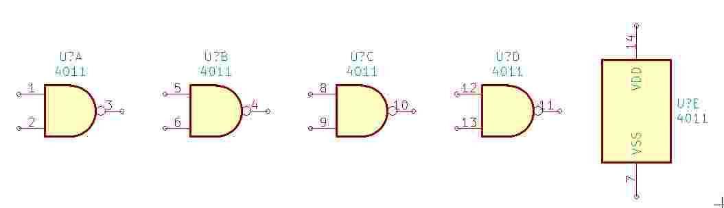

Ich mache gerade meinen ersten Gehversuch mit einem Schaltplan auf Kicad
und es klemmt gleich am Anfang. Googlen blieb erfolglos.
Ich habe einige Bauteile aus der CMOS 4000er Reihe eingefügt z. B. 4011.
Ich kann die vier Gatter in den Schaltplan holen aber die beiden Pins
für die Versorgungsspannung nicht. Wie geht das?
Das Symbol besteht aus 5 Einheiten. Einheit 1 bis 4 sind die 4 Gatter
mit den entsprechenden Pinnen. Einheit 5 ist die Spannungsversorgung.
Siehe Bild.

HolgerT schrieb:
> Menu,/Preferences/General options/Display/->Haken bei: Show hidden Pins
> Gruß
Jetzt tauchen in jedem der Gatter zwei Zahlen auf, welche die
Versorgungsspannungspins des ICs sind. Aber Leitungen kann ich nicht
dran anschließen.
Welchen Sinn hat das Verstecken der PINs überhaupt?
Das ist alles soweit richtig. Der Sinn ist, das Du Deinen Schaltplan
nicht mit Versorgungsleitungen zu den einzelnen ICs verstopfst.
Du muß (dafür) nur einmal Spannungsversorgungselemente einfügen, z.B.
GND und +5V. Denn Rest macht KiCAD nachher beim Layouten.

Ich vermute, Du meinst den Plan, der direkt über der Überschrift "Mouse
commands" steht. Es ist der erste Plan in dem Text. Dieser ist sehr
verpixelt. Ich erkenne aber zumindest, dass da einige PINs z. B. an dem
großen Bauteil in der Mitte sind, an die ein Dreieck (für Ground)
drangemalt ist. Und genau dieser PIN (Nummer 7) fehlt bei dem 4011 (und
allen anderen ICs der 4000er Serie). Das gleiche gilt für PIN 14 des
4011, welcher der Anschluss für die positive Speisespannung wäre. Und
ich weiß nicht, wie ich die PINs sichtbar und für das Anschließen der
Symbole (wie bei Deinem Beispielplan) verfügbar machen kann.

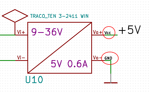

Das stehen doch bestimmt nicht nur die Pin-Nummern, sondern auch etwas
Text (Vdd, Vss, Gnd, Vcc, o.ä.). Das sind Netznamen, d.h. diese "Pins"
werden automatisch mit Netzen entsprechend des Namens verbunden. Deshalb
musst Du Netze entsprechenden Namens im "Rest-"schaltplan definieren -
z.B. den Ausgang des 7805 (in meinem Fall ein Traco DC/DC-Konverter)
"Vcc" benennen, und die Masse "Gnd". Siehe Beispiel für 7400 in den
Bildern.

Ungetestet: Die Netznamen, die so wie in meinem letzten Beitrag
definiert sind, gelten nur lokal. Deshalb könnte die Lösung sein, die
Funktionsgruppen mit eigener Spannungsversorgung auf mehrere
(hierarchische) Blätter aufzuteilen.

Du kannst auch globale Label verwenden. Aber Vorsicht, damit nagelt man
sich schnell Potentiale, die man eigentlich getrennt halten wollte,
versehentlich zusammen.
Der Netznahme wird nicht nur durch die Spannungs Pinne vergeben, sondern
auch durch das anhängen von Labeln. Und von den Labeln gibt es drei
verschiedene Sorten: Normale (lokale), globale und hierarchische.
Die hierarchischen tauchen aussen an einem hierarchischen Schaltplan
(also in der Ebene, in der der hierarchische Schaltplan nur ein Block
ist) als "Pinne" dieses hierarchischen Schaltplanes auf.
>> Wie funktioniert das Ganze bei mehreren Versorgungsspannungen, die 5
>> Volt betragen und mehreren Massen?
Mehrere Versorgungsspannungen müssen dann unterschiedliche PowerPins
sein. Jedes Potential ein eigener PowerPin. Es ist meist nicht sinnvoll,
mehrere PowerPins (unterschiedliche Spannungen) direkt zu verbinden.....
.....Ausnahme, unterschiedliche Massen.
1 Fall: Es ist in Wirklichkeit sowieso alles eine Masse. Dann vergibst
Du halt auch nur ein Label dafür, bzw. verwendest nur eine Sorte Power
Pin dafür.
2 Fall: Du hast wirklich unterschiedliche Massen, die auch nicht (auf
der Platine) verbunden sind (z.B. N und PE) die lässt Du auch getrennt
und die haben unterschiedliche Power Pins/Label.
3 Fall: Du hast mehrere Massen, die in nur einem Punkt verbunden sind,
wie z.b. analog GND und digital GND, die hälst Du erstmal wie in Fall 2
getrennt, und stellst die Verbindung explizit über ein "Net-tie" her.
Ein "Net-tie" ist ein Bauteil, welches nur aus zwei Pinnen/Pads besteht,
die durch Kupfer verbunden sind. So kannst Du an jeden Pin/Pad eine
Masse führen, als wären sie separate Potentiale, aber sie sind halt am
Punkt des
Net-tie leitend verbunden.
Leider ist aktuell in KiCad ein Net-tie noch ein Workaround, der eine
Unkonsistenz mit dem DRC verursacht.
Mehr zu Net-ties steht hier und den dort angegebenen Verlinkungen:
https://www.mikrocontroller.net/articles/KiCad
Falls Du einmal doch unterschiedliche Spannungen miteinander Verbinden
möchtest, dann mach das ebenfalls mit Net-ties.
Falls Du Bauchschmerzen bei den DRC inkonsistenzen hast: Nimm statt des
"Net-ties" einen Null-Ohm Widerstand, also eine Drahtbrücke. Die
Inkonsistenz rührt daher, dass bei einem Net-tie Kupfer, das nicht
bestandteil eines Pads ist, in einem Footprint auftaucht (Der DRC ist
blind dafür). Einfach Pads überlappen lassen führt zu DRC Fehlern. diese
müsstest Du dann ignorieren.
