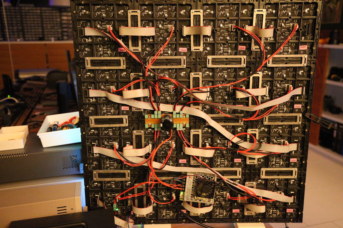

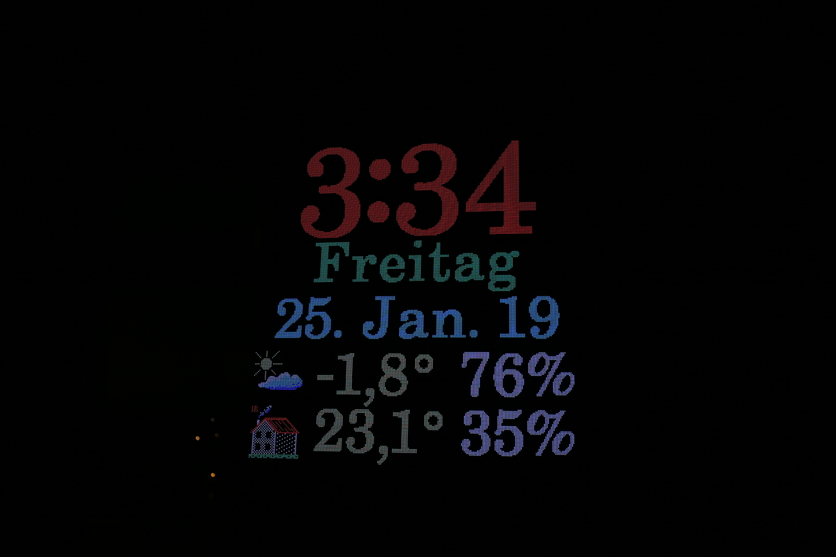

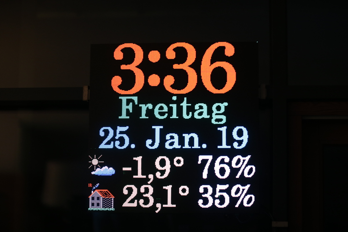

Angehängt sind einige Schnappschüsse meines neuesten Projekts.
Normalerweise treibt man solche LED Displays mit einem FPGA, aber hier
tut es ein xmega auf 32 MHz.
Es sind insgesamt 4*4 Panels mit 64*64 LEDs, also 65536 Pixel. Die
Refreshrate liegt bei 250 Hz. 100 gehen zwar auch, aber bei schnellen
Augenbewegungen hat man die Zeilen gesehen, was ein bissl genervt hat.
Die Helligkeit passt sich stufenlos an die Umgebungslichtstärke an.
Komplette Duty-Range von 0-100% ohne Totzeit.
Und jetzt mal ein bissl rechnen: 65536*250=16 381 500 Bytes pro Sekunde
an Daten, die an die Panels geschickt werden. Die CPU Last ist 70%. Die
restlichen 30% Idle werden für die Uhr selber (also das Zeichnen)
verwendet. Weitere externe Hardware wird nicht verwendet. Der interne
DMA wird nicht verwendet, da er tatsächlich langsamer(!) als die ASM
Lösung war. (Das liegt an dem internen Aufbau des DMA. Stichwort BUS
Polling.)
Irgendwann stelle ich das Projekt mal im Detail vor und klatsche es
nicht so lieblos hier hin. Aber das musste jetzt mal raus ;)
