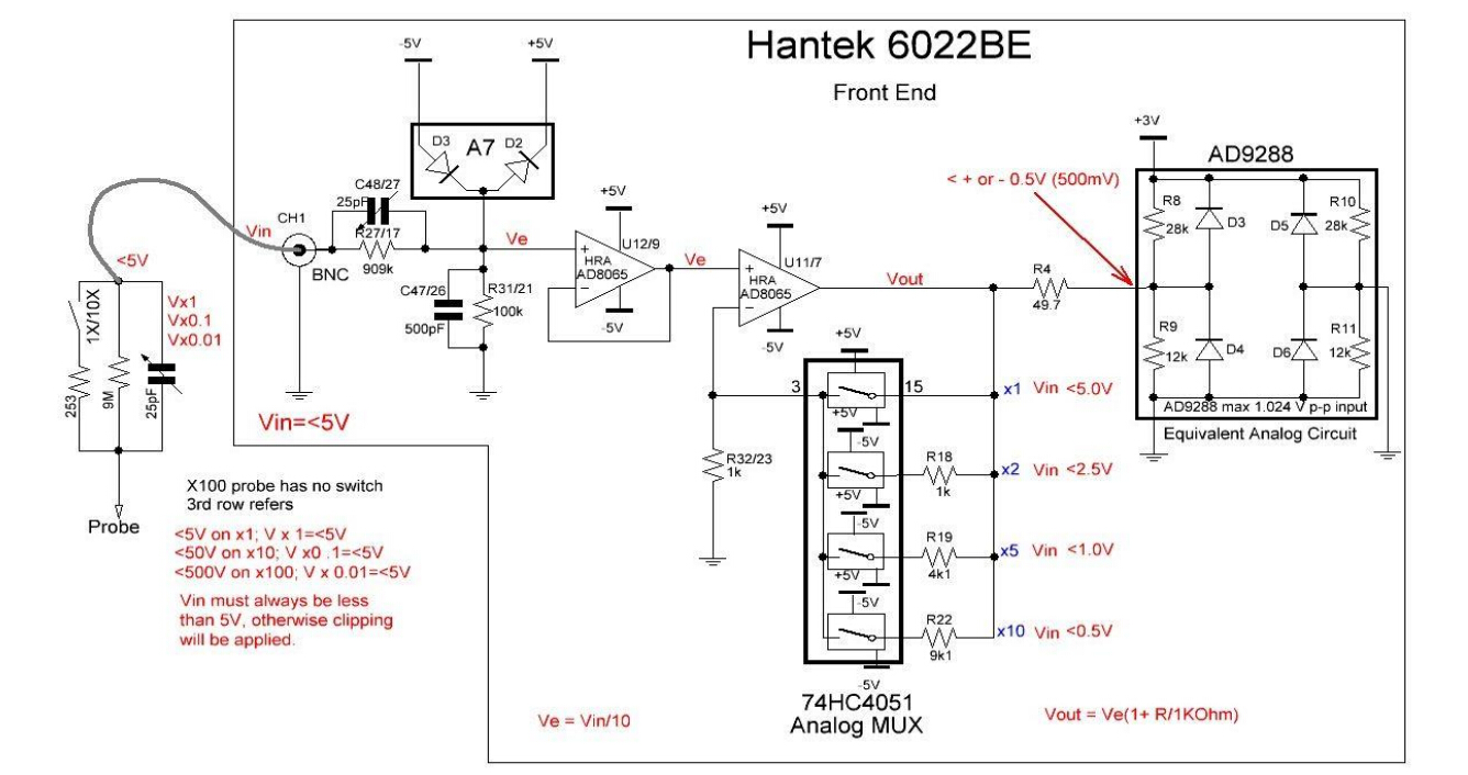

6022BE Besitzer hier.
Es gibt schon einige USB Soundkarten, bei denen man den
Kopplungskondersator einfach mit einem Widerstand überbrücken kann.
Vielleicht hilft ja: http://www.daqarta.com/dw_ggll.htm
Ansonsten 6022BE: Wenn du die Signalfolgen nur aufzeichnen und dann
analysieren willst, dann kannst du das ganz gut mit dem 6022BE machen,
weil es von sigrok und damit auch von pulseview unterstützt wird. Da
kannst du genau sagen, "bitte 1 Minute lang beide Kanäle mit 20 MS/s
aufzeichnen" und die Wellenform kannst du danach ganz gemütlich
untersuchen, exportieren usw.
https://sigrok.org/wiki/Hantek_6022BE
Falls du doch noch Scope-Funktionalität willst, dann gibt es noch
OpenHantek als weitere Open-Source Alternative und das sehr schicke
HScope für Android.
Die Hardware des 6022BE ist aber ziemlich einfach und hat ein paar
Einschränkungen für den generellen Betrie als Scope, z.B:
* kein AC Coupling, nur DC.
* kein externer Trigger
* die kleinste vertikale Auflösung ist glaube ich 500mV, kleine Signale
lassen sich also nicht so gut verfolgen, da nur mit 8 Bit gesampled
wird.
Aber wenn ich dich richtig verstanden habe, dann sind genau das keine
Einschränkungen für dich.

#5735938
ja, Vollaussteuerung des ADC ist +-500 mV am Eingang (bzw. +-1V, +-2.5V,
+-5V je nach Verstärkung) siehe dort:
https://www.eevblog.com/forum/testgear/hantek-6022be-20mhz-usb-dso/msg1283803/#msg1283803
Der gesamte (Monster-)Thread im eevblog ist sehr informativ.
Die Messbereiche der Linux-SW OpenHantek ->
https://github.com/OpenHantek/openhantek sind 10mV/div .. 5V/div,
ansonsten ist sigrok das Mittel der Wahl für Langzeitmessungen. Das kann
mittlerweile sogar Analogkanäle an die Protokoll-Plugins weiterleiten
