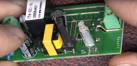

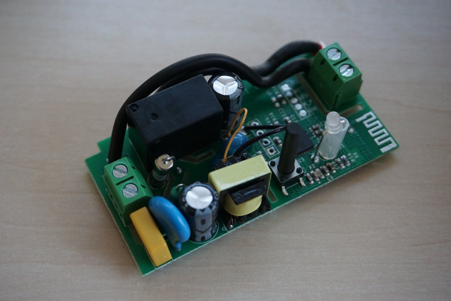

ich habe heut ein interessantes Video gesehen, in dem das Innere von
einem Sonoff Schalter besprochen wurde.
Ich habe darüber nachgedacht und habe mich bezüglich der Qualität und
der Produktion so einer Platine etwas gefragt:
Das Teil kostet mit gratis Versand ~$5. Aliexpress verdient noch was
dran und Versand, sagen wir $3,50 kommt beim Produzenten an. Die
Bauteile würde ich im großen Maßstab mal mit $1 ansetzen. Bleiben $2,50.
Wie schafft er es das Produkt für diesen Preis gewinnbringend
herzustellen?

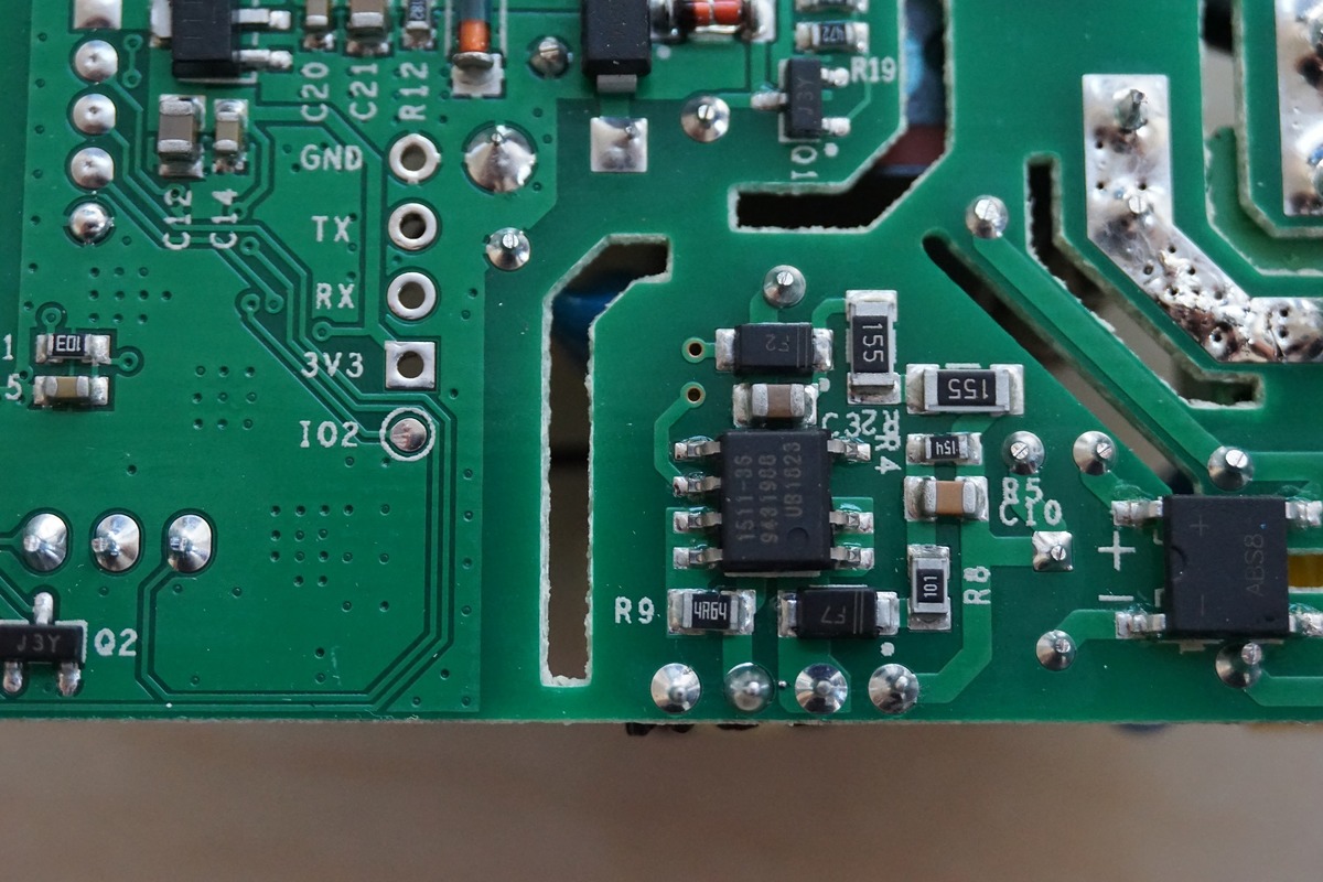

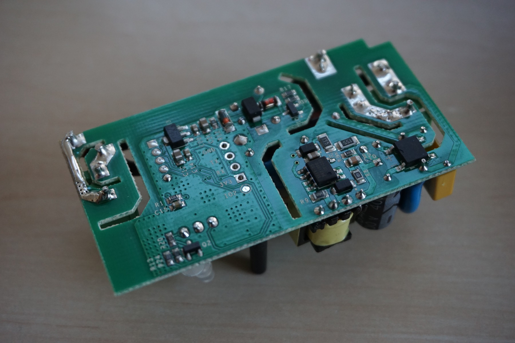

Kann man die Platine vollautomatisiert bestücken? Sie ist zweiseitig
bestückt. Ich würde jetzt mal davon ausgehen man kann die Seite mit den
SMD Bauteilen maschinell bestücken und die Seite mit den THT Bauteilen
werden manuell gelötet?
Die Anzahl der THT Bauteile und ein paar wenige SMD Bauteile auf der
Seite würde ich vielleicht in Akkordarbeit in 7-10min Arbeit schaffen zu
löten.
Läuft das so? Frisst der Lohn des Chinesen dann nicht schon einen
Großteil des Gewinns auf?
Zur Qualität:

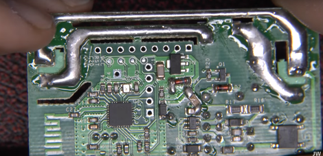

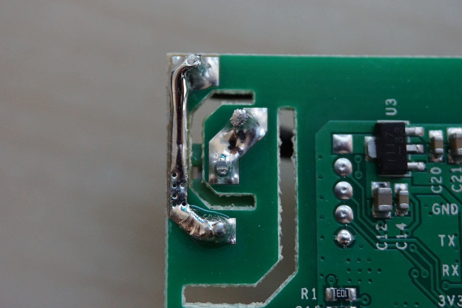

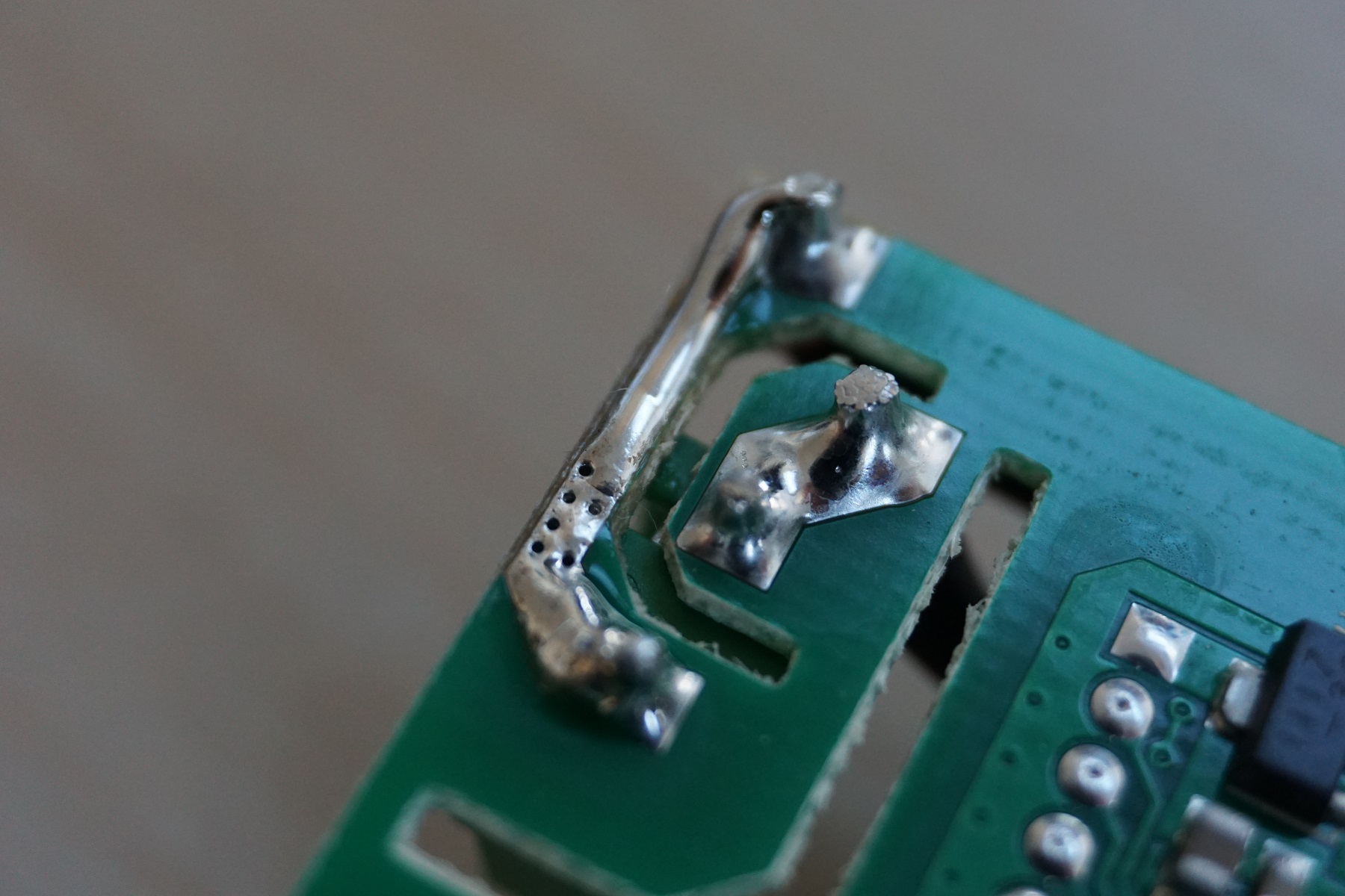

Die AC-Bahnen werden per Luftspalt voneinander getrennt, dort wo weniger
als X-mm Platz ist. So weit so gut. Damit mehr Strom bei weniger
Temperaturerhöhung geschalten werden kann, verstärkt man die
Leiterbahnen mit Lötzinn. Ist das gängige Praxis?

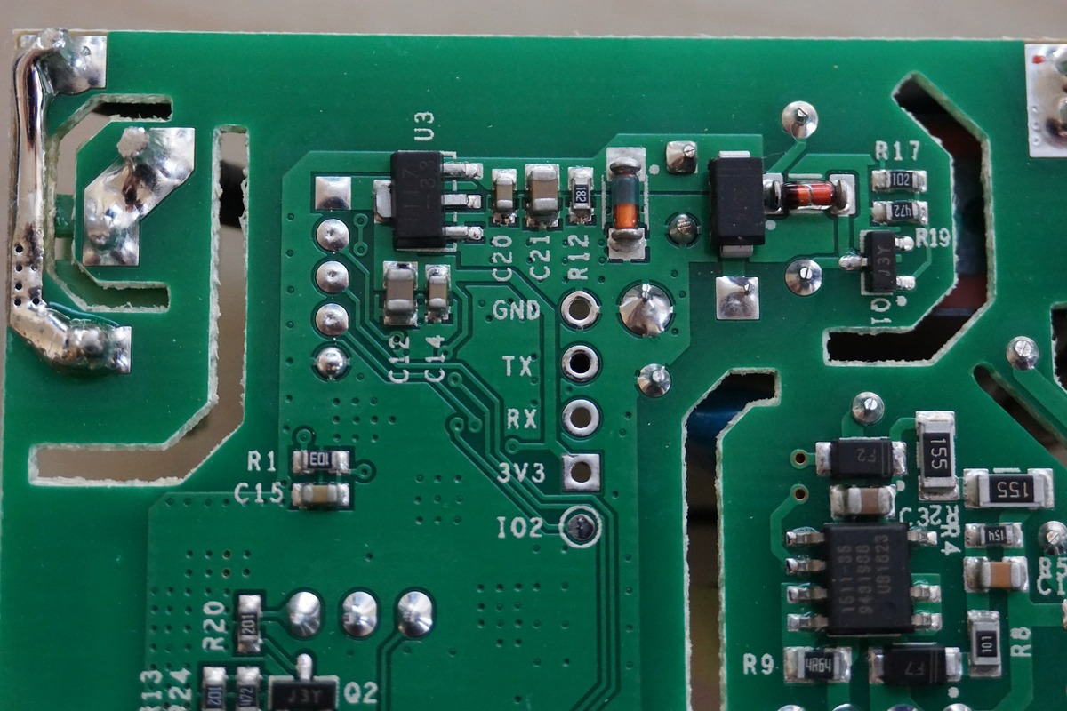

Und was ist mit dem Kondensator und der Diode bei D5? Das ist doch
totaler Pfusch, oder?
Ich finde das total interessant, weil es mich interessiert wie die
Chinesen es schaffen für so wenig Geld ein Produkt rauszubringen.
Viele Grüße
Niine

Das Teil wird aber vollautomatisch SMD-bestückt und gelötet, die
THT-Teile manuell bestückt und entweder mit Maske oder selektiv gelötet.
Dann kommt eine manuelle Nacharbeit für die dicken Leiterbahnen und der
"Pfusch", der wahrscheinlich ein EMV-Problem behebt.

Aber ich persönlich würde dann einfach eine neue Revision der Platine
machen, indem das Problem sauber gelöst ist. Statt da einfach bei jeder
Platine sowas eigenartiges zu machen :-)

Und nein, Lötzinn hat quasi keinen Effekt.

#5710754
Glücklichel Lötel schrieb:
> Niine schrieb:
>> verstärkt man die
> Ja, schau Dir mal unsere Leiterplatten aus den 1960ger 70ger
> Jahren an.
Nicht nur die 70er. Alle Waschmaschinen usw. z.B. haben mittlerweile
Relais zur Steuerung auf PCBs, und da werden viele Leiterbahnen verzinnt
zur verbesserung der Stromtragfähigkeit.
Da macht man es allerdings nur mit dem was in der Lötwelle hängenbleibt
um den manuellen Arbeitsschritt zu sparen, nichtsdestotrotz sind die
Leiterbahnen "aufgeblasen".
Gast #5710810
Wo man aufpassen muss, sind die zweipoligen Klemmen.
Beim Festziehen verdrehen die sich gerne und hinterlassen
zerstörte Lötstellen an denen es britzelt und kokelt,
je nach Last. Massive Elektroleitungen würde ich da nicht
reinschrauben. Nur flexible Litze.
Gast #5710943
Das wage ich zu bezweifeln, Rechne mal mit den spezifischen Widerständen
von Lötzinn und Kupfer, die erhöhung der Stromtragfähigkeit ist
marginal, Lötzinn aber in jedem Fall teurer als einfach die Leiterbahn
etwas breiter zu machen...
Gast #5711056
Harald A. schrieb:
> Hier ein Video über die Sonoff Production und Shenzhen generell, da kann
> man sich mal die Dimensionen vorstellen bzw. erahnen.
> Youtube-Video "SuperHouse #27: Visit to the Sonoff factory"
Oh cool, danke Harald für den Videotipp und den Rest des Beitrages. Das
ist echt sehr interessant.
Total verrückt wieviele Leute da an einer Platine mitarbeiten, die
müssen ja auch alle bezahlt werden, auch wenn die Löhne wohl viel
niedriger sind als hier.
Aber Wahnsinn wie groß die das aufziehen, solche Produktionsmethoden so
wenig automatisiert ist ja hier wirtschaftlich nahezu unmöglich.
Nichts desto trotz machen sie es ja genau so. Und doof sind die ja auch
nicht, also scheint es einen signifikanten Grund zu geben.
Im Video sieht man ja den Typen:
https://youtu.be/uZjZZKiKlNY?t=796
Ich sehe da nur einen Lüfter, einen Lötkolben und Zinn. Einen Draht den
er vorher verlegt sehe ich nicht.
Vorzustellen wäre noch, dass er ein spezielles Zinn mit besseren
Leitfähigkeiten drauflötet. Irgendeine Mischung. Gibt es sowas?
Gruß und danke,
Niine
Gast #5711249
Sven P. schrieb:
> Naja wegen dem Verzinnen.
> Zinn leitet vielleicht 6mal schlechter als Kupfer. Aber die haben da
> sicherlich mehr als 6x35µm aufgetragen...
Dafür ist der Auftrag unregelmässig und unkontrolliert. Man kann also
nicht davon ausgehen, dass die Stromtragfähigkeit wirklich höher ist.
Professionell macht man Hochstromleiterplatten mit z.B. 75 oder 90µ
Kupfer und mehreren Lagen. Da weiß man auch, welche Stromtragfähigkeit
man bekommt.
So irrsinnig teuer sind mehrere Lagen auch nicht.
Nicht zuletzt gibts noch Kupferinlays, oder man lötet einfach einen
Kupferdraht ein.
Ein Bastler nimmt einfach 1,5mm²-Kupferdraht aus der Schrottkiste und
lötet den drauf.
Das mit dem Zinn ist unprofessioneller Pfusch.
#5711426
Zinnpest schrieb:
> Die Leitfähigkeit von Zinn ist um den Faktor 6,3 schlechter als die von
> Kupfer...
Dann erklär mir bitte, warum die das machen.
Ich repariere genug Platinen aus Spül- und Waschmaschinen, in denen die
p*ssbilligen Schaltnetzeile nach 5 Jahren die Grätsche machen.
Stichwort "Whirlpool LNK304" gibt dir ein Ersatzteilset für ~5€, das ist
ein übliches Problem.
Die Platine hat eine Hand voll Relais, und die haben z.T. Leiterbahnen
die blank sind und damit dicker verzinnt.
Machen die das weil das so geil aussieht??
Genau das vermute ich auch.
Leiterbahn ist 3mmx35µ
Zinn ist 3mmx1mm halbrund.
Geschätzt ist das mindestens 10-15x so viel Querschnitt wie alleine
durch das Kupfer, und damit selbst bei 1/6tel Leitfähigkeit dennoch
deutlich weniger Widerstand.
Und Kupfer ist teuer.
Schlechter wird sie aber auch nicht. ;)
> man bekommt.
90µ und QFN/QFP ist eher so mnja.
Mehrlagig kostet doppelt so viel. Wenn's ohne geht weil 98% der
Leiterbahnen auf der Platine nicht dick oder breit sein müssen und die
mechanische Fläche ebenfalls reicht, warum dann 4-Lagig?
> Kupferdraht ein.
Kupfer ist teuer. Daher benutzen die Chinesen auch gern verkupferte Alu-
oder Eisendrähte.
Jau.
Aber was erwartest du für 5€ inklusive Versand vom anderen Ende der
Welt?
Gast #5711619
> oder Eisendrähte.
Zinn ist etwa doppelt so teuer wie Kupfer (kucks nach, wenn du es nicht
glaubst...), leitet aber Faktor 6,3 schlechter. Und ja, der Zinnpreis
spielt in Zeiten von ROHS eine Rolle. Nein, Lot aus Zinn ist nicht
billiger als das Rohmaterial ;-)
Macht Faktor 12,6 Materialkosten für die gleiche Leitfähigkeit.
Was soll daran billiger sein?
Die "Billiglösung" habe ich schon genannt - man lötet einen Kupferdraht
drauf. Das ist kostengünstiger (wir erinnern uns: Zinn ist teurer als
Kupfer) und hat eine definierte Leitfähigkeit.
#5711669
Ja frags mich ich weiß es nicht.
Fakt ist nunmal das es genug auch aktuelle industriell gefertigte
Massenware an PCBs gibt bei denen Leiterbahnen nachverzinnt sind ohne
Kupfer drin.
Da du ja offensichtlich weißt wie deren Materialquellen und Preise
aussehen kannst du ja bestimmt den Grund dafür nennen.
#5712484
Im oben verlinkten Video kann man übrigens sehen, wie die THT verlötet
werden. Es es nicht wie angenommen eine Selektivlötanlage sondern ein
Lötrahmen, der der SMD Teile abdeckt. Soweit man das erkennen kann sind
da vermutlich auch die verzinnten Leiterbahnen freigelegt. Ich
persönlich finde das Design mit den verzinnten Leiterbahnen etwas
verunglückt.
Meine Vermutung ist, dass das Risiko der zu dünnen Leiterbahnen Risiko
zu spät bemerkt wurde. Vielleicht war zu diesem Zeitpunkt vieles schon
fertig, es ist ja nicht nur das Gehäuse und die Verpackung sondern auch
Produktionsequipment. Schließlich kostet das Zinn auch Geld, auf jeden
Fall mehr als ein paar Quadratmillimeter PCB.
Gast #5712522
Tja, ob es wirklich 1mm ist?

#5712995
Niine schrieb:
> Schätzen würde ich jetzt 20c Gewinn pro Teil. Was ja durchaus auch ne
> nette Summe werden kann bei einem Volumen von mehr als einer Million
> Stück.

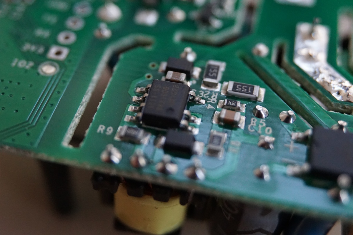

Macht man das nicht eher mit Welle von unten? WIMRE wurde erst oben SMD
mit Automat bestückt und reflow gelötet, dann unten SMD geklebt, THT
handbestückt und über die Zinnwelle gezogen. Damit wird auch gleich die
offene Leiterbahn verzinnt. Wie gut da QFN geht weiß ich nicht.

#5713093
Rico W. schrieb:
In diesem Fall ist oben kein SMD, und die Teile unten sind nicht geklebt
so wie ich das sehe.
Damit fällt "normales" Wellenlöten für das THT aus, und es wurde ja auch
eine Lötmaske für die Welle gezeigt.

Gast #5714300

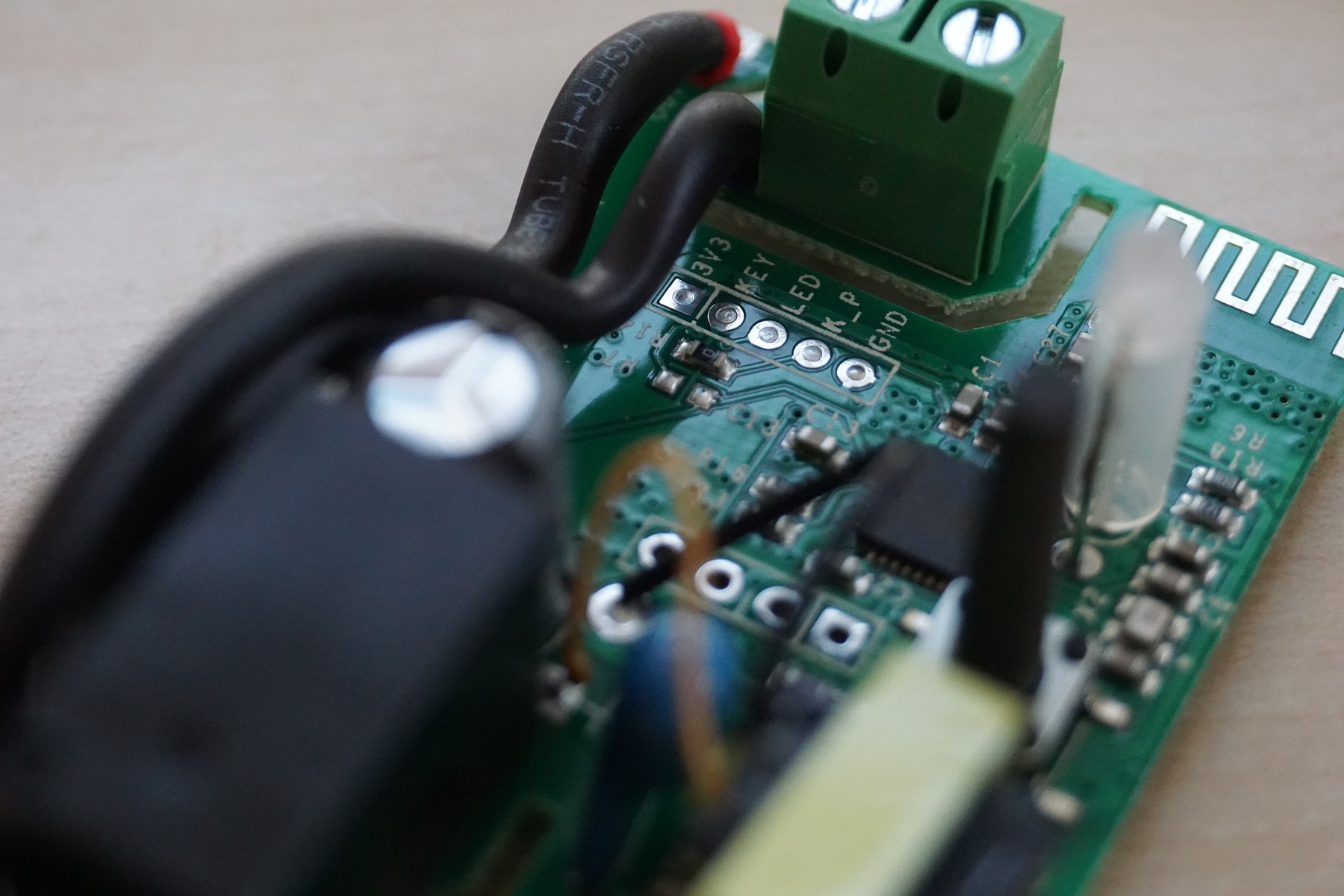

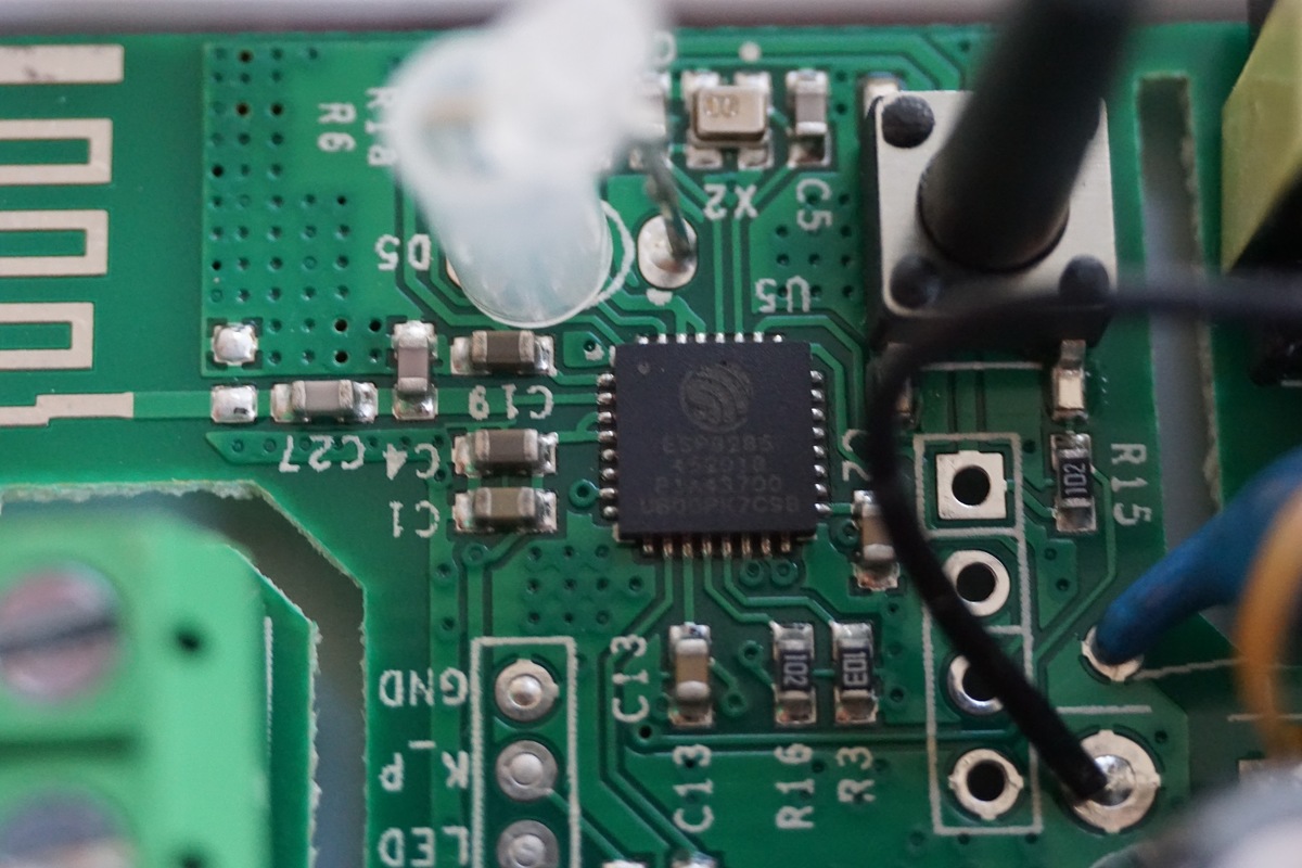

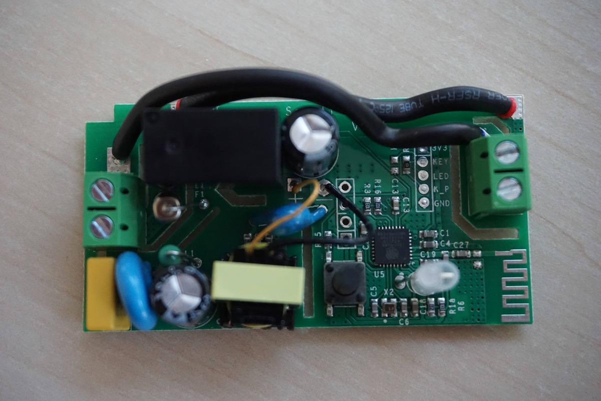

Niine schrieb:
Die gezeigte Platine ist nicht mehr aktuell ich habe im Dezember vier
bestellt und diese haben nun alle 2,5 Quadratmillimeter Kupferdrähte
verlötet .
Auch sind viele Luftspalte auf der Platine zu finden, die für die
Isolation der 240 Volt, zuständig sind Punkt.
Geblieben sind die einfachen Schraubverbinder sie erfüllen ihren Zweck,
wenn man nicht zu viel Strom darüber leitet.
Was nun nicht mehr direkt erreichbar ist, ist der Ausgang D14, den muss
man sich nun von der Unterseite holen.
Also ich sehe da welche oben drauf.
vn n. schrieb:
> Ein hoch auf die Privatisierung staatlicher Infrastruktur!
Ja genau, privatwirtschaft ist auch immer so viel effizienter. Bis alle
Gewinne abgezogen sind. Dann muß wieder der Staat einspringen. Klaro.
> Selektivwelle: https://youtu.be/tqCmC7D8lkk?t=70
Also bei der langsamen Geschwindigkeit wie im Video kann ich mir das
nicht für Massenproduktion vorstellen. Das ist eher was für hochwertige
Baugruppen.
#5714369
Ja, upsi, hab ich übersehen. Unten ist aber trotzdem nicht geklebt ;)
Oder ist da irgendwo Kleber zu sehen? Der quitscht ja normal an den
Seiten der Chips raus, und QFN und Welle, das wäre eine Revolution...
Eine Versaflow hab ich im Zugriff, die ist langsam, nur etwas schneller
als Handarbeit, ja.
Aber die kann von unten löten, und sie tut es automatisch. Das erhöht
Durchsatz und Qualität des Produkts.

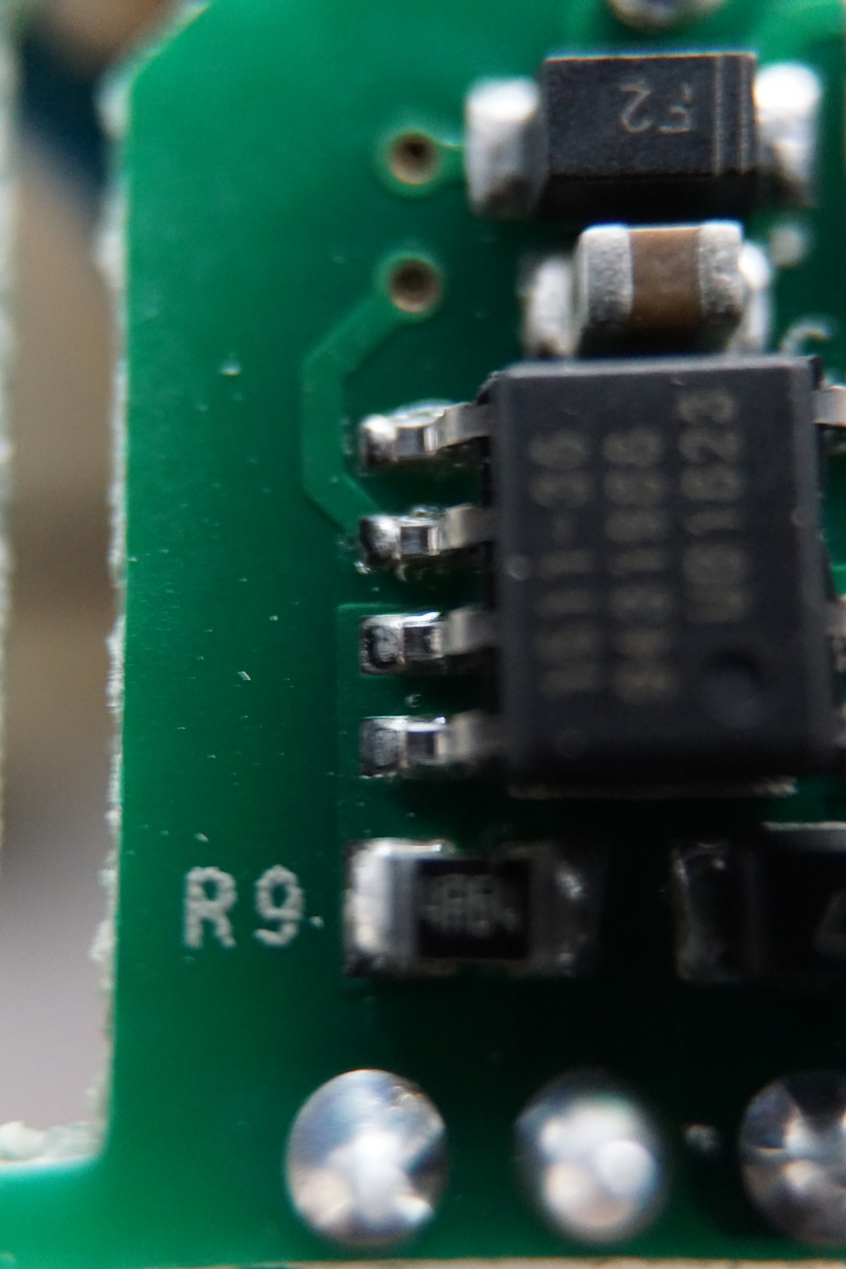

> Dann warten wir Mal auf Fotos ...

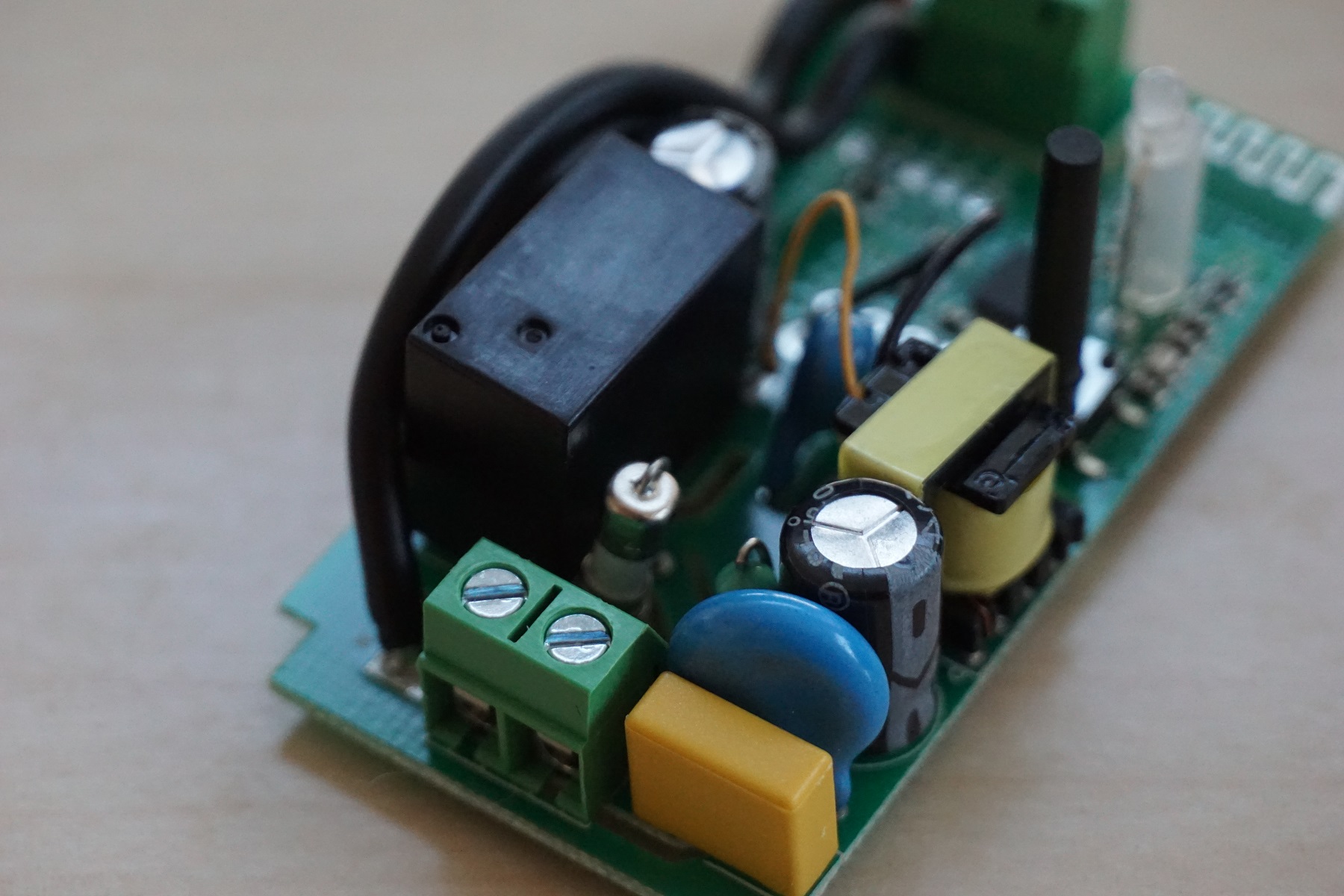

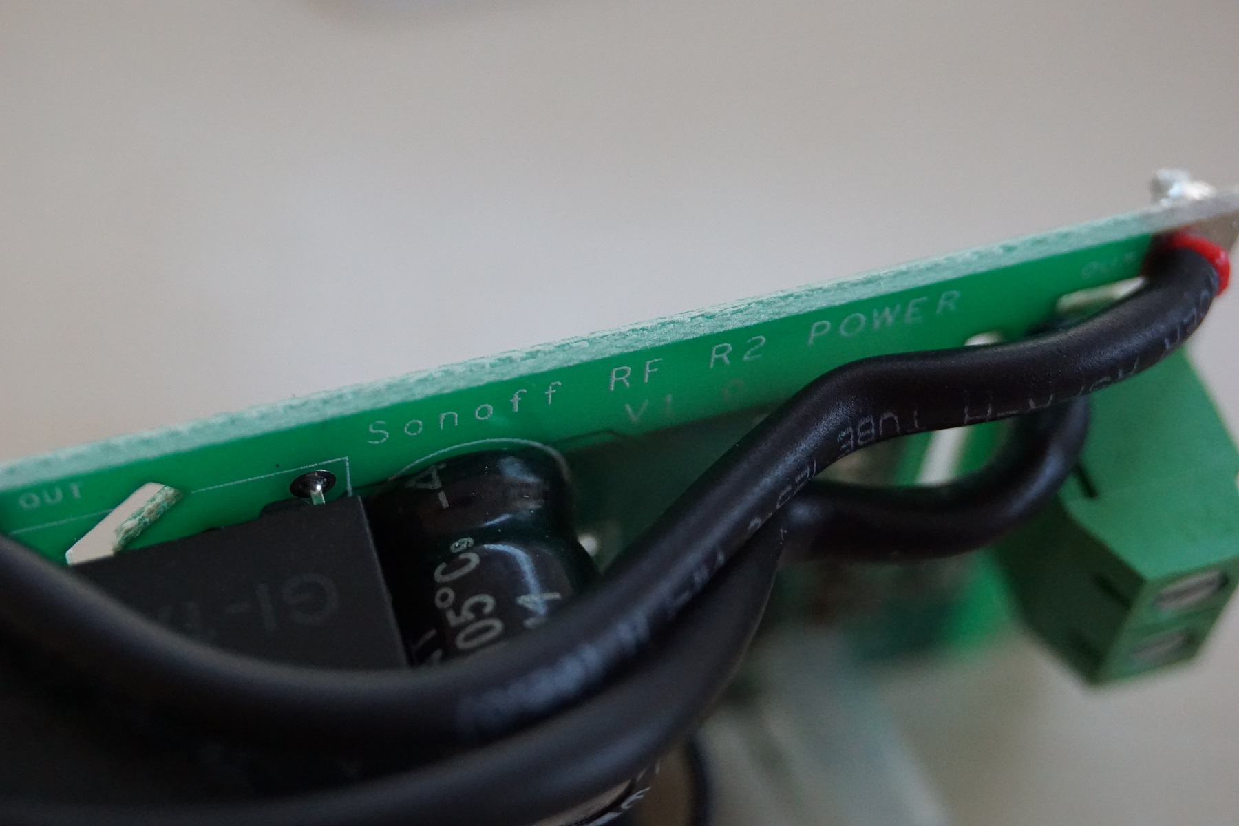

Jetzt ist es so weit :-) Im Anhang die Fotos.
Scheint tatsächlich Version 2 zu sein. Die heiß diskutierten
Leiterbahnen wurden durch Kabel ersetzt. Und die "Pfuschdiode" ist jetzt
auch ordentlich.
Sieht insgesamt recht ordentlich aus find ich. Aber kurze dünne
Leiterbahnen welche bezinnt sind, gibt es immer noch. Und da ist kein
Draht eingelötet.
Was sagt ihr dazu?
Viele Grüße
Niine

Niine schrieb:
> A. S. schrieb:
>> Jens M. schrieb:
>>> Natütlich funzt das.
Niine schrieb:
> Was sagt ihr dazu?
Aber mühselig.
Kupfer hat eine spezifischen Widerstand von 1,7 μΩcm, verbleites Lötzinn
(Sn63Pb37) einen von 14,5 μΩcm und bleifreies Lötzinn (Sn95Ag4Cu1) einen
von 13 μΩcm.
https://www.stannol.de/fileadmin/Service/Dokumente/Dokumente_TDB/SB/TDB_ME_ECOLOY_TSC305_DE.pdf
Eine vom Widerstand her gleichwertige Lötzinnschicht muss also etwa
einen Faktor 8 dicker sein, als eine entsprechende Kupferleiterbahn.
Gast #5737750
Bei 35um Kupfer müsste man 280um Lötzinn nehmen. Die Schicht scheint
aber 1/2 bis 2mm Dicke zu haben...
Ob das wohl doch nicht zur Verbesserung beiträgt?
