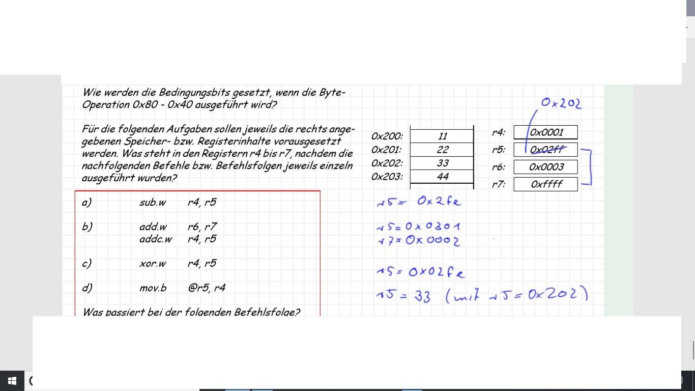

Hallo Zusammen,
ich brauche dringend eure Hilfe da, ich ein Klausur schreiben musss und
ich nicht weiter mit dieser Aufgabe komme.
1-kann mir jemand erklären wieso R5= 0X0fe in diesem Befehl XOR.W R5,R4?
2-mov.B @R5,R4, warum R5= 0X202?
Danke im Voraus.
Gast #5710010
add.w R6,R7             R6---->  0000 0000 0000 0011
                        R7---->  1111 1111 1111 1111
                      Carry = 1  0000 0000 0000 0010   R7 = 0x0002
addc.wR4,R5             R4---->  0000 0000 0000 0001
                        R5---->  0000 0010 1111 1110
                                 0000 0010 1111 1111
                         Carry----->              1
                                 0000 0011 0000 0001   R5 = 0x301
wo ist mein Fehler?
wie kommst du auf die 0x0202?
Danke nochmal.
Gast #5710014
Die 0x02FF des R5 sind auf deinem Zettel durchgestrichen und durch
0x0202 ersetzt worden.
Da nehme ich doch die Ersetzung und nicht das durchgestrichene.
Oder?
Hier hast du auch noch einen Rechenfehler drin:
        0000 0010 1111 1111
 Carry----->              1
Summe   0000 0011 0000 0000

es handelt  sich um die 16-Bit Version (Wort Version) des MOV-Befehls.
Deshalb wird der Inhalt durch die Ausführung des Befehls um zwei erhöht
(aus 8 wird zB. 10)
deswegen habe ich den Carry in die 2bit gemacht.

Gast #5710057
> (aus 8 wird zB. 10)
Auf deinem Zettel ist kein mov.w zu sehen.
Weit und breit nicht.
Und was das Carry Flag mit mov.w zu tun haben soll, will mir auch nicht
einleuchten.
Max schrieb:
> was aufm Zettel steht ist richtig,es war die Korrektur.
Ist die Korrektur jetzt gültig, oder nicht?

Gast #5710175
@ Max  sag mal bist du bekifft? Was du hier angibst ist nicht besonders
hilfreich.
Erstelle doch bitte mal eine Tabelle mit den 4 Einträgen
Befehl | Registerinhalt_alt |  Registerinhalt_neu | Carry Flag
(eventuell noch die Adresse dazu)
Das wäre schon mal eine (mehr oder weniger) große Hilfe.
