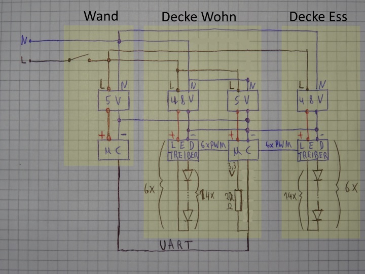

wie im Titel geschrieben, mir sind zwei STM32F103 uCs langsam kaputt
gegangen und ich habe bisher nur Vermutungen warum.
Aber erst einmal der Aufbau:
Es gibt 3 (physikalische) Stellen die interessant sind:
-Wand: 2 Dosen mit Licht ein/aus Schaltern
-Decke: Licht Wohnzimmer
-Decke: Licht Esszimmer
Abstände (Luftlinie):
Wand <-> Decke Esszimmer: ~6m
Wand <-> Decke Wohnzummer: ~15m
Decke Esszimmer <-> Decke Wohnzimmer: ~8m
Verfügbare Kabel:
Wand <-> Decke Esszimmer: 2+Erde
Wand <-> Decke Wohnzimmer: 4+Erde
An den beiden Deckenstellen hängt jeweils ein 48V Netzteil woran jeweils
6 LED Treiber (PWM Dimmbar) hängen mit jeweils 14x1W Leds.
Die Minusausgänge der beiden Netzteile sind miteinander verbunden damit
diese das gleiche Potential haben.
Soweit so gut, alles leuchtet in seiner vollen Kraft.
Als nächstes, um das ganze dimmen zu können, kommt zur Decke Wohnzimmer
ein 5V Netzteil sowie ein STM32F103C8 Bluepill hinzu.
Die PWM Anschlüsse aller LED Treiber sind mit dem uC verbunden. Damit
der GND des uCs auch das gleiche Potential hat wie die Minusausgänge der
48V Netzteile, sind diese auch Verbunden.
Bis hier hin klappte alles wunderbar, ich kann die LEDs so dimmen wie
ich möchte, allerdings nur durch neu flashen des uCs. Das lief bereits
über mehrere Tage ohne Probleme.
Jetzt kommt der Teil wo das ganze schief geht.
Licht ein ausschalten und eine bestimmte Helligkeit einprogrammieren ist
zwar soweit schön, ich würde das aber gerne Steuern können.
Mir bleiben noch zwei Kabel zwischen Wand und Decke Wohnzimmer. Also
habe ich mir einen weiteren STM32F103C8 uC genommen diesen in die
Wanddose gepackt und ein 4x4 Keypad dran gehangen.
Für die 5V Spannung sorgt ein weiteres Netzteil, auch in der Wanddose.
Minus des Netzteils wird mit einen der beiden übrig gebliebenen Kabel
wieder mit dem Minus der anderen Netzteile verbunden.
Das letzte übrig gebliebene Kabel dient zur Kommunikation zwischen den
beiden uCs.
Die Kommunikation habe ich über UART Half Duplex realisiert, weswegen
ich die Leitung mit einen 2k Ohm Widerstand (Decke Wohnzimmer) an 3.3V
des uC Boards hochgezogen habe.
Nach einigen Software Problemen habe ich es geschafft die Steuerung so
zu programmieren wie ich es gerne hätte.
Allerdings fing das ganze an über ~4std hinweg immer mehr zu flackern
(bis hierhin dachte ich noch an Softwareproblemen) bis die uCs ihre
Geister ganz (lautlos und ohne Dramatik) aufgegeben haben. (Powerled
eines der uCs geht nicht mehr an und es gibt einen niederohmigen Pfad
zwischen GND und 5V, bei dem anderen zwischen GND und 3.3V ~100Ohm)
Das ganze ist passiert während der uC Wand nicht mit Spannung versorgt
worden ist (5V Netzteil nicht eingesteckt).
Hier meine Vermutungen:
- Programmer (Segger j-link mit 5V power on) eingesteckt (SWD) ohne
vorher das 5V Netzteil abzuklemmen (War aber nicht angeschlossen während
es kaputt gegangen ist)
- Das zusammenlegen der Minus Anschlüsse (Netzteile sind aber soweit ich
gesehen habe galvanisch getrennt)
- Fehlende Widerstände in Reihe mit der Kommunikationsleitung
(Relevanten Pins sind aber eigentlich in der Open Drain Konfiguration)
- Versehentlicher unbemerkter Kurzschluss (habe keinen finden können)
Frage an euch, gibt es etwas was ich übersehen habe?

Schaltplan statt Prosa.
Arokh schrieb:
> niederohmigen Pfad zwischen GND und 5V,
Am uC (ohne Platine) selbst oder "irgendwo" auf der Platine?
von Arokh (Gast)
Irgendwo auf der Platine i.e. es kann auch der Spannungsregler oder
andere Teile auf dem Board kaputt sein.
Siehe
https://cdn.instructables.com/F7T/5HAB/J654QWTM/F7T5HABJ654QWTM.LARGE.jpg
Momentan hab ich keinen Zugriff zu einem Layoutprogramm also muss was
gezeichnetes reichen.
Siehe Anhang.
von Nils P. (torus)
Ich tippe auf Tod durch ESD.
Du hat relativ lange Leitungen verlegt, die direkt an die MCU Pins
gehen. In die UART Leitungen koppelt jede Menge Schmutz ein und das
brennt Dir nach und nach den Microcontroller kaputt.
Es gibt Treiber und Empfänger für RS232 mit integriertem ESD Schutz
nicht ohne Grund. MAX202 z.B.
von Stefan F. (Gast)
> also muss was gezeichnetes reichen.
Ist doch völlig OK. Ich verstehe gar nicht, warum sich so viele Leute
für Hand-Zeichnungen schämen.
Kann es sein, dass aus den PWM Eingängen der LED Treiber Spannung
herauskommt? Miss das mal mit einem Multimeter nach.
Schliesse niemals lange (>30cm) Leitungen direkt an Mikrochips an. Diese
Leitungen wirken wie Antennen und Fangen Störungen ein, die durchaus
gross genug sein können, dass etwas kaputt geht.
Bei den LED Treibern könnte noch dazu kommen, dass aus ihren PWM
Eingängen Spannung heraus kommt - vielleicht auch nur einmal kurz beim
Einschalten.
Auch die Serielle Schnittstelle mach Probleme, wenn der eine µC bereits
einen HIGH Pegel sendet während der andere noch keine
Versorgungsspannung hat. Die Netzteile starten womöglich unterschiedlich
schnell.
Wenn du keinen besseren Plan hast, schütze alle Pins wo Kabel
angeschlossen werden so:
                220Ω
IC Ausgang o----[===]---+-------o Leitung -->
                       === 220pF
                       GND
                    220Ω
IC Eingang o----+---[===]-------o Leitung  <--
               === 220pF
               GND
Damit blockst du hochfrequente Störungen sicher ab und begrenzt die
Stromstärke falls doch noch etwas Überspannung durch kommt. Den Rest
erledigen die ESD Schutzdioden im Mikrochip, falls vorhanden.
Die "oberen" ESD Schutzdioden leiten Überspannung an den VCC Pin ab.
Wenn der Strom dabei gross genug ist, kann dies eine Überhöhung der
Spannungsversorgung (über 3,6V) bewirken. Um dies zu verhindern klemme
ich eine etwas dickere Zenerdiode mit 3,6V 1,3W direkt zwischen VCC und
GND. Diese begrenzt die Versorgungsspannung auf etwa 3,6V und verheizt
überschüssige Energie ggf.
Die ESD Schutzdioden von PA4, PA5, PC13, PC14 und PC15 darf man laut
Datenblatt nicht belasten.
Bei den 5V toleranten Pins des STM32 sind Eingangsspannungen über 5,5V
nicht zulässig. Ob es hier überhaupt eine "obere" ESD Schutzdiode gibt,
lässt das Datenblatt offen. Man sollte beim Schaltungsdesign daher am
besten so tun, als sei sie nicht da.
Die serielle Schnittstelle ist davon betroffen. Also musst du sie
zusätzlich extern gegen Überspannung schützen, z.B. mit einer
Zenerdiode.
                      Zener
          220Ω        3,6V
Kabel o---[===]---+----|<|----| GND
                  |   220pF
                  o
                 µC RxD
                         Zener
              220Ω       3,6V
Kabel o---+---[===]---+---|<|----| GND
         === 220pF    |
          |           o
         GND          µC TxD
Alternativ bietet sich die Verwendung von RS485 Treibern an. Sie
enthalten üblicherweise bereits Schutzschaltungen im IC und machen das
Ganze auch weniger Störanfällig. Dann musst du das Programm aber etwas
ändern, wegen der Richtungs-Umschaltung zur Half-Duplex Kommunikation.

von Arokh (Gast)
> Einschalten.
Das werde ich morgen mir mal genauer ansehen.
> schnell.
Das war bei mir definitiv der Fall, da ich einen uC laufen hatte während
er andere keine Spannung hatte.
Ok, das kann ich nachvollziehen und werde noch eine Zenerdiode
hinzufügen.
Was meinst du mit "oberen" ESD Schutzdioden, die des uCs?
> Zenerdiode.
Ok, da ich eh keine passenden Zenerdioden parat habe und bei Reichelt
bestellen muss, werde ich wohl den RS485 Treiber Weg einschlagen.
Muss ich hier darauf achten das der IC explizit ESD schutz erwähnt?
Ich habe mir mal einige ICs bei Reichelt angesehen und konnte diese in
etwa drei Kategorien was ESD angeht einteilen:
 - ESD wird nicht erwähnt: SN75176BD (0.33€)
 - ESD Schutz begrenzt vorhanden: ADM485JR (0.99€)
 - ESD Schutz (15kV): MAX485E CSA (1.99€)
Welcher IC würde ausreichen? Ich würde gerne direkt mehrere bestellen
weswegen ich nicht unbedingt die teuerste Variante Bestellen möchte wenn
es nicht nötig ist.
Ich werde morgen einen neuen Plan mit den RS485 IC und Zenerdiode
erstellen.

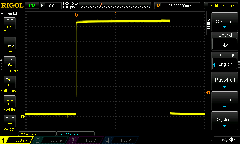

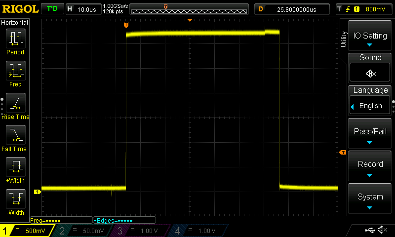

von Arokh (Gast)
Ja, an den PWM Pins der LED Treiber liegt in der Tat 5V Spannung an.
Da habe ich die Specs des LED Treibers nicht genau genug gelesen, da ich
die LED Treiber PWM Pins an max 3.3V Pins des uCs angeschlossen habe.
Ich bezweifle zwar das das der Grund war warum die uCs hinüber sind,
korrigieren werde ich es natürlich trotzdem.
Soweit ich es gesehen habe sollten die 5V toleranten Pins ausreichen.
Die Messungen mit dem Oszilloskop ist mir zumindest nichts aufgefallen
was dagegen sprechen würde.

von Arokh (Gast)
Es ist ein 5 Ader 2xSchwarz 1xBraun 1xBlau 1xGelbGrün.
Braun ist L, Blau ist N wie gewohnt und liefern die Spannung für das 48V
und 5V Netzteil. Einen schwarzen Draht hatte ich für GND den anderen als
Datenleitung verwendet, Netzleitungen sind bei Schwarzen Drähten nicht
im Spiel weder L, N noch Erde. Der GelbGrüne ist nicht angeschlossen
(bzw. nur einseitig in der Wanddose mit den anderen GelbGrünen).
Wenn ich den GelbGrünen jetzt noch für GND verwende, würde ich den
GelbGrünen von den anderen abklemmen sodass nichts mehr an dem Draht
hängt und dann halt die GNDs dran anschließen.
Wenn du allerdings jetzt sagst, das das ein absolutes no go ist, müsste
ich nochmal ein Wörtchen mit meinem Elektriker reden.
von Gerd E. (robberknight)
> und 5V Netzteil.
Also hast Du doch zwischen L und N die 230V Netzspannung, oder?
Und damit laufen Kleinspannung und Netzspannung zusammen in einem Kabel.
Das ist aus gutem Grund nicht erlaubt: stell Dir mal vor, jemand haut
aus Versehen ein Nagel durch Dein Kabel und verbindet damit L und Deine
Datenleitung. Jetzt liegt Deine Schaltung plötzlich auf 230V gegenüber
Erde. Jede Berührung wäre lebensgefährlich.
von Jedi Knight (Gast)
Wenn VCC am uC fehlt, irgendwo im Stromkreis aber noch Spannung anliegt
(anderes Netzteil), kann und wird es i.d.R. so sein, dass über die
Schutzdioden parasitäre Einspeisung nach VCC des uC erfolgt.
Je nach Größe von U und I bedeutet das dann gar nichts, sporadische
Fehlfunktionen oder aber den schleichenden Tod an irgendeiner, vorher
nicht definierbaren Stelle.
Das ist aber nur eine "allgemeine Vermutung" unter Bezug auf deinen
Hiweis auf "mehrere Netzteile"
Arokh schrieb:
> In deinem Beispiel hätte ich eigentlich erwartet das ein Kurzschluss
> (über die TVS Dioden) entsteht und die Sicherung raus fliegt.
Die Netzteile isolieren. Jetzt kannst Du eine Stelle an Deiner Schaltung
auf ein beliebiges Potential (z.B. das von L) legen und es gibt erst mal
keinen Kurzschluss. Erst wenn Du dann irgendwo in Deinem
Kleinspannungsbereich noch eine Verbindung zu N oder PE herstellst
knallt es.
Noch ein weiterer Grund warum das verboten ist: Die Isolation der Kabel
könnte mit der Zeit brüchig werden. Dann können die Leiter auch ohne
Nagel oder andere Fremdkörper in Kontakt kommen.
