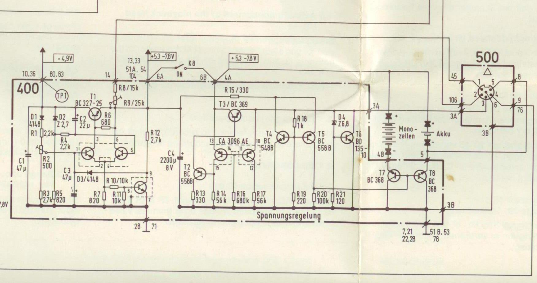

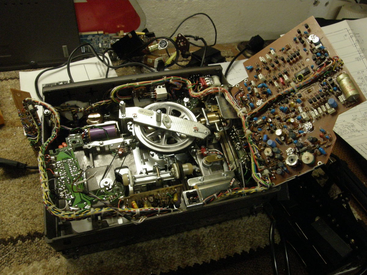

ich suche verzweifelt nach einem Schaltplan von dem Tonbandgerät Uher
4000 Report Monitor, Seriennummer: 1426 21080, siehe tonband.jpg und
tonband_offen.jpg.
Ich habe zwar ein Schaltplan, der ist jedoch im Bereich von dem
Batteriekasten falsch, siehe Auszug spannungsregelung.jpg.

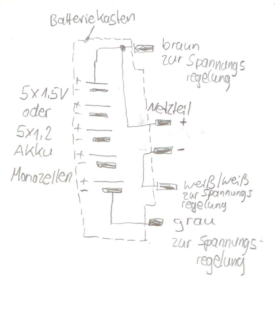

Den Batteriekasten den ich meine habe ich mal skizziert, siehe
batteriekasten.jpg. Folglich kann die Spannungsregelung, siehe
spannungsregelung.jpg, auch nicht stimmen. Man kann in dem
Batteriekasten entweder Trockenbatterien oder Akkus verbauen. Falls
Akkus verbaut werden, kann man die mit einem Ladegerät laden, siehe
Neztzteil.pdf.
MfG. Werner

das ist nicht richtig. Man kann entweder 5 Trockenbatterien oder 5
NC-Akkus verwenden. Den falschen Schaltplan den ich habe, sind in dem
Batteriekasten 5 Trockenbatterien "PLUS" ein Bleiakku verbaut. Und genau
das ist das Problem an dem falschen Schaltplan.
MfG. Werner

der wesentliche Unterschied für das Gerät was ich habe, besteht darin,
dass der Batteriekasten 5 Anschlüsse hat. 2 davon sind für das
Ladegerät, und 3 Anschlüsse für die Batterien/Akkus, und eine
Zusatzplatine für die Spannungsregelung.
Alle anderen Schaltpläne die ich bisher gesehen habe, hatten nur 3
Anschlüsse für die Batterien/Akkus. Stellenweise fehlt da sogar die
komplette Spannungsregelung.
Es muss also noch einen Schaltplan geben, der zu der Seriennummer 1426
21080 passt.
MfG. Werner

Zuerst einmal wäre m.E. zu klären, ob T7 und T8 wirklich falschrum
eingebaut sind oder ob es sich um BC369, also die PNP Variante handelt.
Sinn ergäbe die Schaltung, wenn bei T7 und T8 Emitter und Kollektor
vertauscht sind und sie doch vom Typ NPN sind. Dann könnte T5 in
Stellung 'ON' die Transistoren durchschalten.
Das das 4000 Monitor ein sehr seltenes Exemplar ist, ist wohl wahr, im
Gegensatz zu den sonstigen Uher Report und Report Stereo.
> eingebaut sind
Sie sind richtig herum. Wenn man den NPN Transistor als Schalter
verwendet, gehört sein Emitter an den Minuspol der Stromquelle und sein
Kollektor an die Last. Genau das ist hier der Fall, nur dass der Plan
saudoof gezeichnet ist.
Der Transistor trennt GND von der Stromquelle. Das ist genau die
Schsltungsart von der ich hier jede Woche abrate weil sie Verwirrung
stiftet.
