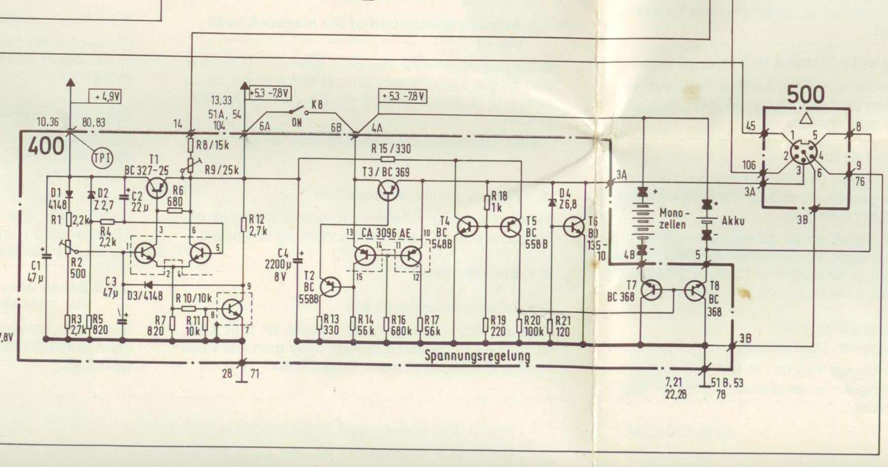

ich habe hier eine Spannungsregelung. Die kann man wahlweise mit Akkus
oder Monozellen betreiben, aber nicht beides gleichzeitig.
Wenn Schalter K8 geschaltet ist, soll an Pin 3 der Diodenbuchse ca. +6
Volt rauskommen, geregelt durch T6. Pin 6 der Diodenbuchse ist Masse.
Die Spannungseinspeisung erfolgt an Pin 68 der Spannungsregelung.
Wenn Schalter K8 nicht geschaltet ist, sind T7 und T8 ja geperrt. Der
Minuspol der Batteriespannung bzw. Akkuspannung wird doch erst garnicht
zur Spannungsregelung geführt. Folglich ist die Spannungsregelung völlig
spannungslos bzw. tot.
Die Schaltung hat aber mal funktioniert. Ich weiß aber nicht warum. Denn
die Funktion ist mir nicht ganz klar. Es liegt irgendwo ein Defekt vor.
Bitte um Hilfe...
MfG. Werner
K8 schaltet T7 und T8 ein.
Wenn die Spannung vom Akku geringer ist, als die Spannung der Batterie,
schaltet T8 aus, weil der andere Transistor ihm die Basis-spannung weg
zieht.
Wenn die Spannung von der Batterie geringer ist, als die Spannung des
Akkus, schaltet T7 aus, weil der andere Transistor ihm die
Basis-spannung weg zieht.
(Firma: matzetronics)
Das ändert nichts daran, das die Transistoren zumindest falsch
gezeichnet sind und so nicht eingeschaltet werden können.
> Akkus,
Das Gerät erlaubt nur Batterie oder Akku, nicht beides gleichzeitig.
Deine Theorie steht also auf sehr wackligen Füssen.
Das dachte ich auch erst, aber wenn man den Plan entknotet sieht man
dass es geht:
       K8
       ____
    |~|       Regelung    |
    |_| R15      |        |
   |/<       GND o        |
T5   +---------|         ===  Batterie/Akku
          T7/8   |        |
Wer den Plan gezeichnet hat zieht sich sicher auch zuerst den Pullover
an, und danach das Unterhemd darunter.
Wer sagt das denn? Ich entnehme dem Plan, dass man beides einsetzen kann
und dass automatisch auf die Quelle mit der höheren Spannung
umgeschaltet wird.
Im Parallelthread gibt es links auf Fotos wo man sehen kann dass man
entweder Rundzellen (Einweg Batterien oder Akkus) einsetzen kannn oder
einen quadratischen Bleiakku.
Was im Schaltplan "Akku" genannt wird ist dann wohl der Bleiakku und nur
der kann aufgeladen werden.
Der Schaltplan würde den gleichzeitigen Einsatz von Rundzellen und
Bleiakku erlauben, mit automatischer Umschaltung. Aber dafür ist kein
Platz im Gehäuse.
OP
> dass es geht:
>        K8
>        ____
>     |~|       Regelung    |
>     |_| R15      |        |
>    |/<       GND o        |
>           T7/8   |        |
danke für die Antwort. Nach dem Entknoten sehe ich das nun auch.
Ich vermute weiterhin, dass da ein Konstruktionsfehler vorliegt. Denn T7
und oder T8 muss ein größeren Strom liefern können, als T6. Denn T7 bzw.
T8 sind Kleinleistungstransistoren mit einem Ic von 1 Ampere. T6 ist ein
Kleinleistungstransistor mit einem Ic von 1,5 Ampere. Also genau falsch
herum. Weiterhin ist T6 gekühlt, T7 und T8 allerdings nicht.
T6 ist in Ordnung. Den habe ich vermessen.
Ich vermute mal sehr stark, dass T7 und/oder T8 kaputt sind.
MfG. Werner
T6 ist möglicherweise ein Überspannungsschutz, der wird leitend ab ca.
7,5V
Z 6,8 + 0,7V Ube)
Unterhalb 7,5V müsste der KK kalt wie Hundeschnauze sein.
> Ich glaube T6 soll überschüssige Energie vom Ladegerät verheizen, wenn
> der Bleiakku voll ist.
Falls die Laderegelung im Netzteil defekt ist.
Die 4200/4400er Serie hatte als zusätzlichen Überspannungsschutz
eine 10-Watt-Leistungszenerdiode eingebaut.
T7 und T8 arbeiten als Schalter und brauchen daher nicht gekühlt zu
werden.
OP
> werden.
das stimmt nicht ganz. Denn beim aufgesteuerten Transisor fällt am
Kollektor und Emitter immer noch ein UceSat ab. Wenn man das mit dem
Kollektorstrom multiplizert, verbrät der Transisor immer noch eine nicht
zu vernachlässigbare Verlustleistung.
MfG. Werner
