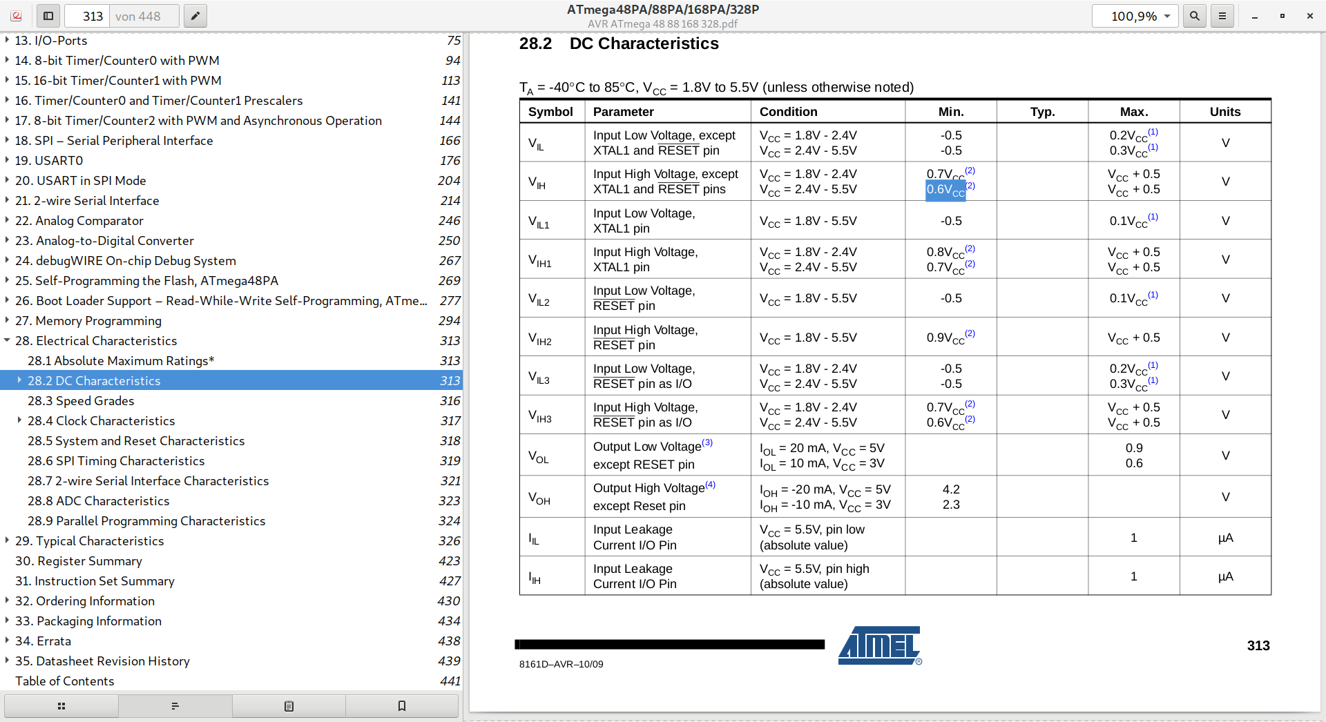

Fred Sabber schrieb:> Nein. >= 2,7 V reichen, was sich aus der Eingangshysterese von ca. 0,55> V ergibt.
Deine 0,55V stehen nirgends im Datenblatt.
Laut Datenblatt sind 3V nötig. Siehe angehängter Screenshot.
Die Fussnote 2) kautet:
“Min” means the lowest value where the pin is guaranteed to be read as
high
> was sich aus der Eingangshysterese von ca. 0,55 V ergibt.
Für die gewählte MCU (ATMega 1284) muss der High-Pegel min. 3V sein. Es
steht "VCC = 2.4V - 5.5V: Min 0.6 VCC" im Datenblatt.
