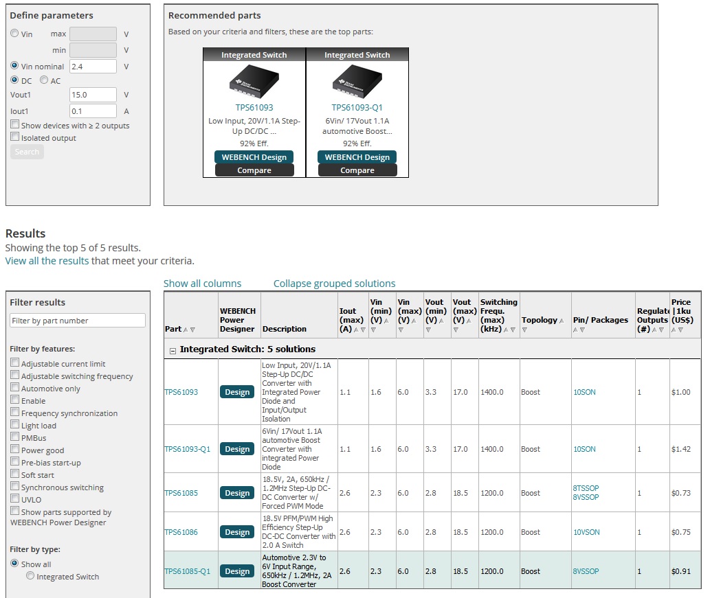

Und 1,66 * 6,25 = 10,375 (A).
#5712054
Du denkst, die machen ihre 2,X A auch bei 2,4VDC Eingang?
#5712055
Klaus R. schrieb: > Wo ist das Problem? Ein StepUp-Converter transformiert nicht (nur dabei wäre deine Rechnung richtig), sondern bei dem fließt der Eingangsstrom (hier etwa 12A plus halbe Welligkeit) auch als Ausgangsstrom.
Beitrag #5712059 wurde von einem Moderator gelöscht.
Klaus R. schrieb: > Die letzten drei in der Liste machen Iout = 2,6 A. > Wo ist das Problem? Datenblatt nicht kapiert. N-Channel MOSFET current limit: min.: 2A typ.: 2,6A max.: 3A Sven S. schrieb: > Klaus R. schrieb: >> Die letzten drei in der Liste machen Iout = 2,6 A. >> Wo ist das Problem? > > Datenblatt nicht kapiert. > > N-Channel MOSFET current limit: > min.: 2A > typ.: 2,6A > max.: 3A Ein Datenblatt braucht es zum Verständnis auch gar nicht, vielmehr genügt der gesunde Menschenverstand: Die Leistungsaufnahme ist auf jeden Fall höher als die Leistungsabgabe. Also: Ieingang = mindestens 25W/2.4V = über 10 A. ArnoR schrieb: > Klaus R. schrieb: >> Wo ist das Problem? > > Ein StepUp-Converter transformiert nicht (nur dabei wäre deine Rechnung > richtig), sondern bei dem fließt der Eingangsstrom (hier etwa 12A plus > halbe Welligkeit) auch als Ausgangsstrom. OK, ist hätte zuvor das Datenblatt lesen müssen. Die Spannungstransformation geschieht über das Tastverhältnis. Und Current Limit liegt typ. bei 2,6 A. mfg Klaus
#5712110

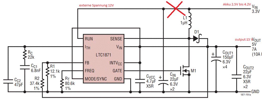

Ähnliche DC/DC-Wandler gibt es durchaus - siehe Bild. Mein Problem ist aber, daß die erst ab 3 V Versorgung spezifiziert sind, ich brauche aber statt 3.0 V nur 2.4 V. Thomas R. schrieb: > finde ... keinen passenden CMOS-Transistor. Schau nochmal genauer. Liegen die nicht in dem Fach gleich neben den Scheinwiderständen? Vielleicht ist auch einer untergefallen. Sieh also auch im Spannungsabfalleimer nach. </ironie> 25W netto aus lediglich 2.4V Eingangsspannung. Da darfst du dich auf 12-15A Eingangsstrom einstellen. Wenn man aus deiner Frage auf deine Kenntnisse rückschließt, dann kannst du so etwas noch eine ganze Weile nicht selber bauen. Thomas R. schrieb: > ich brauche aber statt 3.0 V nur 2.4 V. ...und Deine 2,4V-Quelle kann problemlos 15A (in Spitzen mehr) liefern? Normale Mignonzellen sind da m.E. überfordert. Ein solcher Wandler ist zwar möglich, bewegt sich aber an der Grenze des technisch möglichen. D.h. man braucht schon etwas Erfahrung beim korrekten Aufbau. Als erstes Projekt für einen Anfänger wird das wohl nicht klappen. Thomas R. schrieb: > Ähnliche DC/DC-Wandler gibt es durchaus - siehe Bild. Ähm. Nein. Ich lese dir mal das Kleingedruckte vor: "Input Current: 10A max" ... bei 3V gibt das 30W am Eingang. Damit schafft das Teil dann vielleicht mit Mühe und Not deine 25W am Ausgang, aber niemals die 100W aus dem Titel des Angebots. "Please enhance heat dissipation if more than 6A" ... so wie geliefert schafft das Dingen sogar nur 6A, also 18W am Eingang. Für mehr sollst du besser kühlen - wie auch immer das machbar sein soll. Wahrscheinlich im Ölbad. Hallo, erzeuge doch erst mal eine Spannung von handlichen 8...12V, mit deren Hilfe eine ganz normale Schaltwandler-Schaltung betrieben werden kann, die dann beliebige Mosfets steuern kann. Dann kannst Du auch bis 50A Spitzenstrom durch Deine Spule jagen. Den Rest machst Du dann zum Ausruhen nebenher. MfG Moin, Thomas R. schrieb: > ich brauche aber statt 3.0 V nur 2.4 V. Aber na klar brauchst du die.... Mein Schnapsideensensor ist im roten Bereich. Erzaehl' mal nicht nur so viel, wie beim Eisberg ausm Wasser ragt, sondern die Gesamtsituation. Wozu das alles, wo kommt die Spannung her, wo geht die Spannung hin... Gruss WK

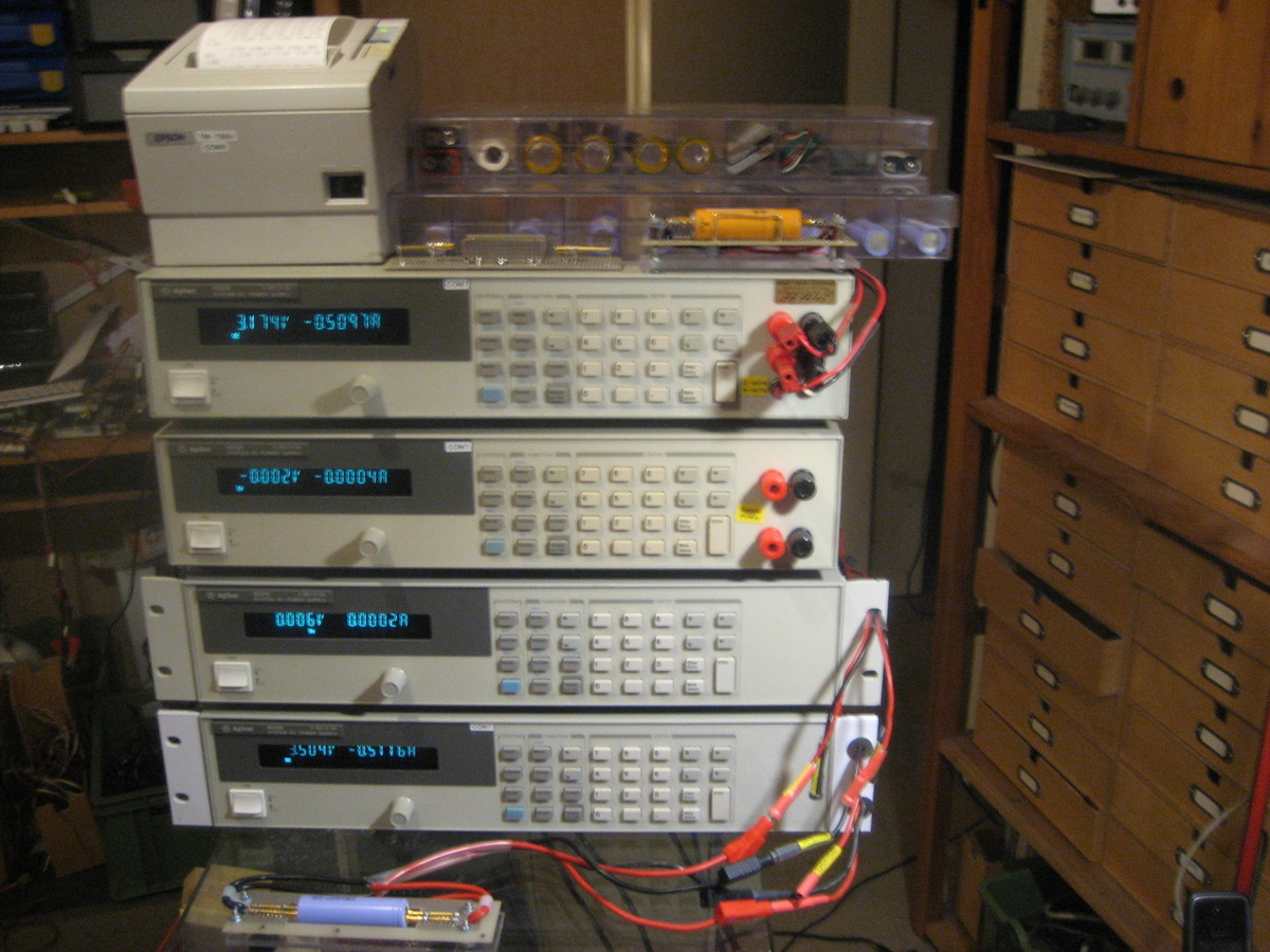

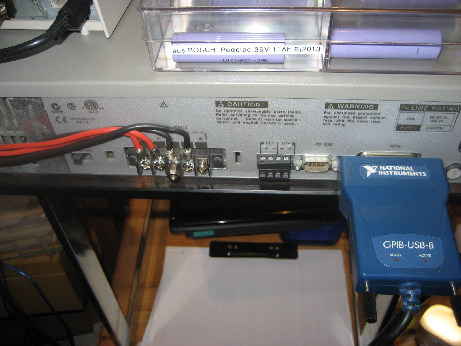

Hi all, im Moment teste ich LiIon-Akkus. Diese Tests mache ich mit meinem Agilent 6632B, dieser kann aber nur maximal 5 A senken (Akku-Entladestrom). Ich möchte aber Entladungen der Akkus mit gesteuerten DC-DC-Wandler von 10 A senken. Die Samsung-Akku INR18650 kann dauerhaft mit 20 A belastet werden (siehe Datasheet) Dazu muß der Test-Akku auf 2.5 V@10 A entladen. So wie oben gezeigt (Vorschlag_01) könnte das funktionieren? Vielen Dank für eure bisherigen tollen Beiträge, damit habe ich viel von euch gelernt :-) Thomas
#5712443

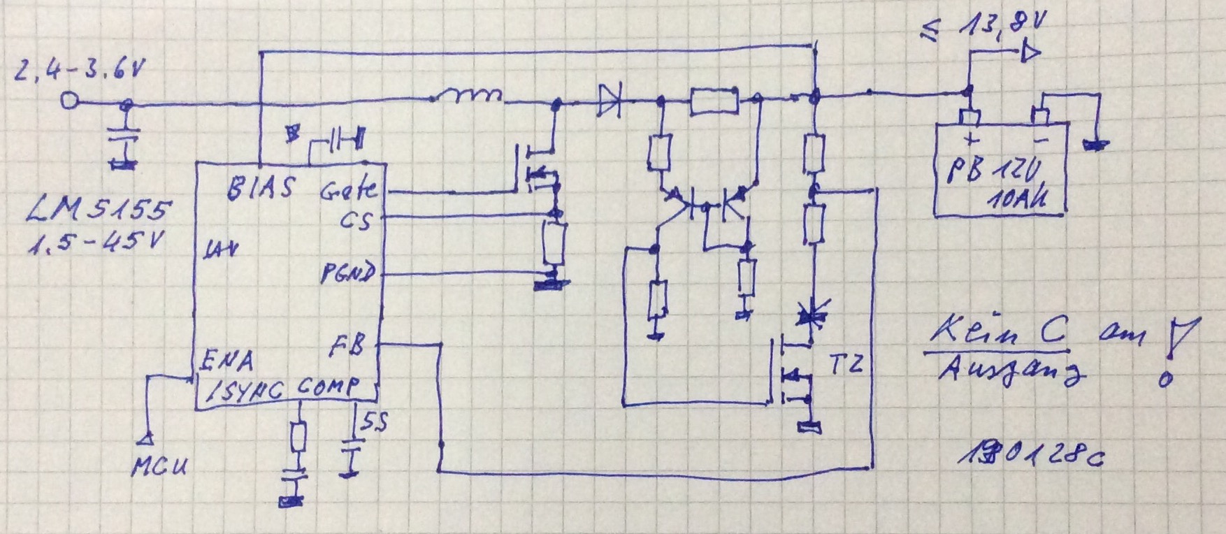

Sorry, ich hatte meinen Vorschag vergessen - siehe nun oben
#5712454
Du willst also Li-Einzelzellen bis auf 2,5V herunter entladen, indem du die mit einem StepUp-Wandler auf 15V mit konstantem Eingangsstrom von 10A belastest? Du müsstest dazu ja den Wandler auf konstanten Eingangsstrom bei variabler Eingangsspannung regeln. Da sich dessen Eingangsstrom und Wirkungsgrad mit der Eingangsspannung merklich ändert, funktioniert es nicht, dessen Ausgangsspannung konstant zu halten, also das was die IC-Regler machen. Thomas R. schrieb: > Sorry, ich hatte meinen Vorschag vergessen - siehe nun oben Ja genau! Für den Regler eine Hilfsversorgung mit billigstem Booster wie TPS61063 und nur den Leistungsteil an 2.4V. Das war auch mein zweiter Lösungsvorschlag. Aber mit Stromsenke und Trallala hat mich der TO jetzt so verwirrt, dass ich gar nimmer weiß, worum es eigentlich geht (...) Moin, Thomas R. schrieb: > Ich möchte aber Entladungen der Akkus mit gesteuerten DC-DC-Wandler von > 10 A senken. Da kann ich mich nur in meiner Fragerei wiederholen: WARUM? - Spezifischer: Wieso willst du ueberhaupt Akkus testen? Glaubst du den Herstellerangaben nicht? Und wieso muss es dann ausgerechnet als Last ein DC-DC Wandler auf 15V sein? Fuer mich ist das genauso sinnvoll, wie wenn du aus 2.4V -> 400V 3~ 50Hz erzeugen wuerdest. Dann koenntest du sogar mit einem billigen Drehstromzaehler die Energie messen ;-} Mir kommts deutlich simpler vor, irgendeinen dicken Transistor aufm Kuehlblech und einen dicken, niederohmigen Shunt herzunehmen und den Transistor dann entsprechend anzusteuern, so dass er als Last mit genehmer U/I Kennlinie wirkt. Gruss WK g. w. schrieb: > Sven S. schrieb: >> Ist es möglich, die Treiberschaltung für die Mosfets mit den 15Volt zu >> versorgen? > > Erkläre das doch mal genauer. Die anfänglich gar nicht existenten 15VDC > vom Ausgang sollen was tun? Ohne zumindest eine höhere Startversorgung > weiß ich an dem Punkt nicht weiter. Du schon? Inwiefern? Hat sich ja wohl erübrigt. Thomas R. schrieb: > Ich möchte aber Entladungen der Akkus mit gesteuerten DC-DC-Wandler von > 10 A senken. Da fühle ich mich gleich viel klüger. Du hast meinen Tag gerettet. Nur mal so hin gekritzelt, aber mit gutem Willen müsste man das Prinzip verstehen. Das Zweiquadranten LNG Agilent 6632B würde man gerne weiter verwenden, aber dessen 0-5A reichen jetzt nimmer, man möchte 0-10A. Richtig ? Perfekt wäre es, wenn man einfach was dazu schaltet, was den Laststrom möglichst präzise verdoppelt. Fließen zum Beispiel 4A durch die Stromsenke des Agilent, dann soll die gesamte Belastung der Akkuzelle 8A betragen. Sollwert am Agilent 0-5A heisst Belastung 0-10A. Idealerweise soll es keine extra Versorgung brauchen. Ob es wirklich geeignete Leistungs-Mosfet mit Ugs nur 2.5V gibt, habe ich nicht geprüft. Schlimmstenfalls braucht es halt doch noch einen simplen Spannungsverdoppler oder eine Hilfsspannung. Mit Mosfet wäre der Strombedarf sehr gering, inkl OPV unter 1mA. Die beiden 10mOhm Shunts müssen natürlich schon recht genau sein und einen kleinen TK haben. OPV vom Typ Zerodrift RRIO Im Manual vom Agilent 6632B sehe ich keine Remote-Möglichkeit (Regelung der Spannung). Wirklich ? So billig schaut das Gerät ja eigentlich nicht aus. Na gut, entweder rechnet man den Spannungsabfall am Shunt weg oder misst man die Akkuspannung mit was anderem. Letzteres wäre sowieso am Besten, denn die Millivolt auf diversen Kabeln und Kontakten addieren sich. Wer misst, misst Mist... ArnoR schrieb: > Du willst also Li-Einzelzellen bis auf 2,5V herunter entladen, indem du > die mit einem StepUp-Wandler auf 15V mit konstantem Eingangsstrom von > 10A belastest? So verstehe ich Thomas auch. Und ich bin genauso verwirrt wie du. Dieses Konzept ist entweder vollkommen bescheuert. Oder derartig genial, daß ich noch nicht mal die Genialität erkennen kann. @Thomas: wenn du 10A aus einer Li-Ion Zelle entnehmen willst, kannst du das doch direkt mit einer Konstantstromsenke tun. Dazu brauchst du einen 0.22Ω Widerstand, einen dicken MOSFET und einen OPV für die Regelung. Diskussion und Schaltungsvorschläge gab es vor kurzem nebenan im Beitrag "Re: Entladekurve für Micro AAA Batterie" ArnoR schrieb: >> Als erstes Projekt für einen Anfänger wird das wohl nicht klappen. > > Nix Anfänger, sondern Profi: > > Beitrag "Re: wieder mal schrittmotor ;-(" Ich hab den 2.Thread jetzt nicht gelesen, aber ein Profi fragt solche Sachen nicht hier im Forum.
#5712685

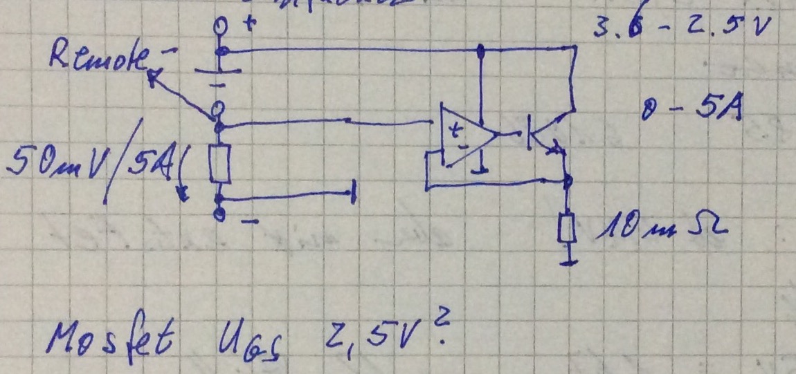

Willi S. schrieb: > Im Manual vom Agilent 6632B sehe ich keine Remote-Möglichkeit (Regelung > der Spannung). Wirklich ? So billig schaut das Gerät ja eigentlich nicht > aus. Na gut, entweder rechnet man den Spannungsabfall am Shunt weg oder > misst man die Akkuspannung mit was anderem. Letzteres wäre sowieso am > Besten, denn die Millivolt auf diversen Kabeln und Kontakten addieren > sich. Wer misst, misst Mist... siehe Foto und Manual. Ich messe nur 4-drähtig und das nur mit Remote-PC. Ich messe aber ohne Mist
#5712723
Dergute W. schrieb: > Mir kommts deutlich simpler vor, irgendeinen dicken Transistor aufm > Kuehlblech und einen dicken, niederohmigen Shunt herzunehmen und den > Transistor dann entsprechend anzusteuern, so dass er als Last mit > genehmer U/I Kennlinie wirkt. Das ist (mit etwas höherer Hilfsversorgung) ja ganz einfach machbar. Diese Funktionalität aber mit einem einstufigen Wandler nachbilden zu wollen, kann man vergessen. Vorstellbar wäre noch, einen sync. Boost (mit sozusagen frei variierender V_out) mit Eingangsstrom-Regelung (leider Highside, also weitere Aufwands-Steigerung), und außerdem mit einem geeigneten Energiespeicher (Supercap?) am Ausgang zu versehen. (Ohne einen solchen Zwischenspeicher sehe ich gerade keinen Ansatz.) Dessen genaue Spannung dann egal wäre, obwohl man einen Shuntregler gegen Überspannung vorsehen sollte, wenn das nicht überhand nehmen soll. Und von_dort_aus könnte man dann noch einen weiteren Wandler betreiben, der funktioniert, solange V(speicher) > dessen V_in(min). Also auch das wäre machbar - mehr aber auch nicht, Aufwand utopisch. Hättest Du gleich gesagt, worum es geht, hätte man Dir wohl schon im allerersten Beitrag eine lineare Senke empfohlen. Ist offensichtlich (zumindest, wenn man die Möglichkeiten halbwegs kennt), daß das die sozusagen ultimative Lösung ist. Man muß viele Akkus testen, bis man die (statt "einfach verheizte") so "gewonnene" Energie - denn ich nehme an, darum ging es Dir - als echten Nutzen betrachten könnte. (Wieso ich das annehme? Weil ich zumindest hoffe, daß Dir - einem Diplom-Transistortestplatz-Designer? - klar gewesen war, daß es mit einer linearen Stromsenke prinzipiell funktioniert. Deshalb meine Vermutung, es war Dir um die Nutzung jener Energie gegangen.) Wie auch immer: Wärst Du bitte so nett, nächstes Mal gleich Tacheles zu reden...? Thomas R. schrieb: > Ich messe nur 4-drähtig und das nur mit Remote-PC. Ok, dann würde ich die 10mOhm Shunts in meinem Lösungsvorschlag deutlich erhöhen, zwecks besserer Genauigkeit bei kleineren Strömen. 50mOhm wäre wohl das Beste. Mit speziellem Mosfet und anderen Problemchen wegen VCC nur 2.5V würde ich nimmer herum spinnen, weil ein simpler LTC1044 als Verdoppler die Lösung ist. Der Eigenverbrauch beträgt bei 2-4V nur 20uA. VCC an OPV sollte man mit einem 100uF Polymer Elko gut puffern.
#5712794

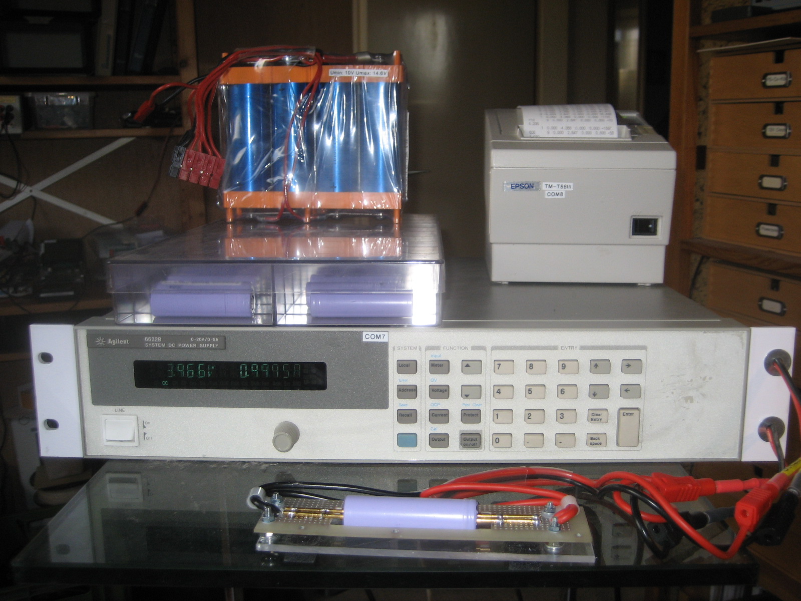

Blöderweise ist das Akkutesten ziemlich teuer: Das von mir verwendete Agilent 6632B verbraucht ca. 300 W - egal ob man den Test-Akku lädt oder entlädt. 3h Laden + 3h Entladen = 6 Stunden. 4 Zyklen in einem Tag macht 7.2 kWh. 1000 Zyken an einzigen INR18650 brauchen immerhin 700 € Stromkosten vom Agilent...und ich habe 4 Stück von Agilent. Darum will ich mit 2 DC/DC-Wandler verwenden: Ich will einen Puffer-Akku (12 V 10 Ah) verwenden. 2.4 bis 4.2 V auf 12 V auf den Puffer-Akku (12 V). Entladen! 12 V auf ca. 4 V auf den Testakku. Laden! In einem 230 V-Ladegerät wird der 12 V-Akku erhalten - macht 40 W statt 300 W. Als Meßgerät nehme ich dann Präzisions-DMMs mit isolierten Remote-Anschluß - die brauchen fast keinen Strom. Einen externen Shunt brauche ich nicht, da das DMM 10 A selbst messen kann. Das Foto zeigt meinen neuen Testbench (im Aufbau). Links oben der Pufferakku, rechts oben die DMM, links unten 2 DC/DC-Wandler (noch nicht fertig), rechts der Testakku. Den DC/DC-Wandler 2.4 V auf 15 V muß ich wohl selber basteln, daher meine Anfrage. Thomas R. schrieb: > Darum will ich mit 2 DC/DC-Wandler verwenden: > Ich will einen Puffer-Akku (12 V 10 Ah) verwenden. Endlich ist die Katze aus dem Sack! Um den Wandler zu betreiben kannst Du doch die Spannung vom Pufferakku verwenden. Wieviel Spannung der Mosfet zu schalten hat, ist ihm egal, solange die Gate-Spannung stimmt.
#5712820

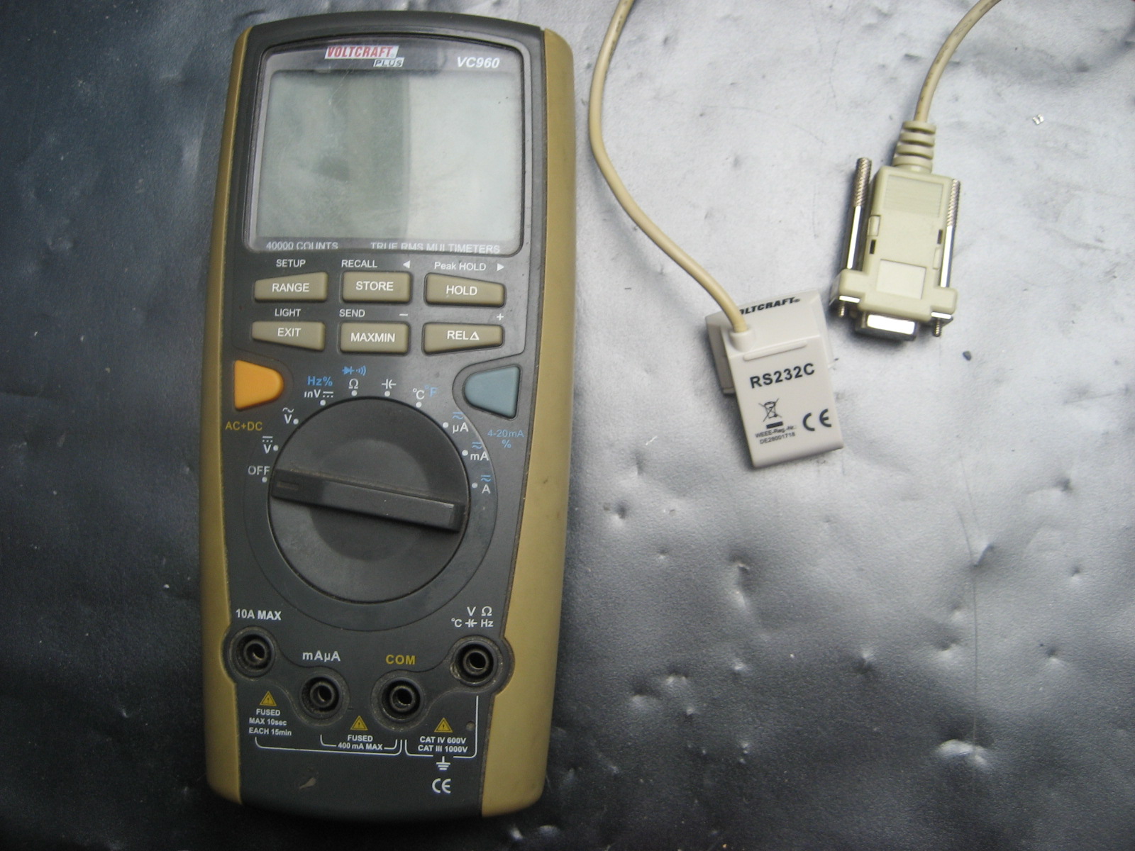

Thomas R. schrieb: > Einen externen Shunt brauche ich nicht, da das DMM 10 A selbst messen > kann. Dauerhaft?
#5712824

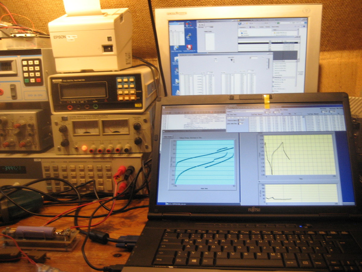

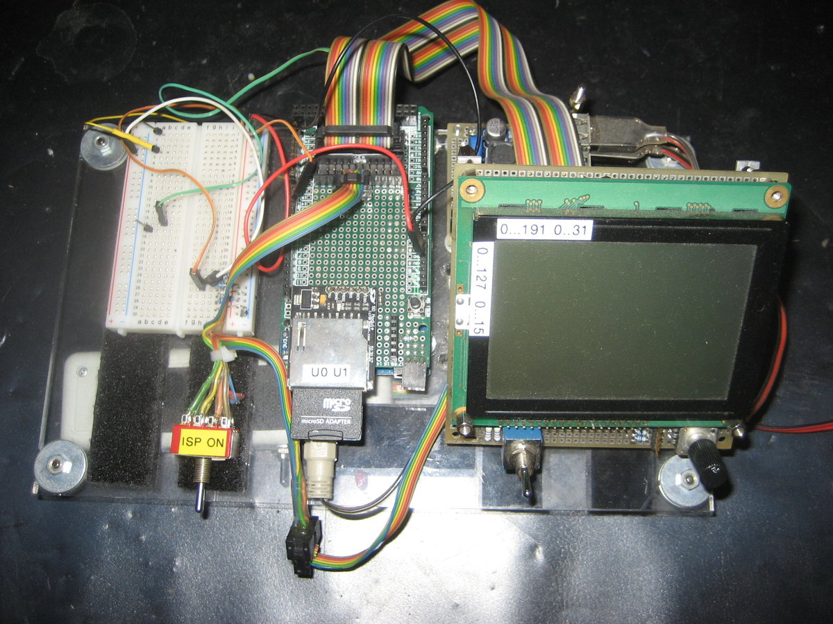

Selber basteln, bzw. aendern wie Du 27.01.2019 17:07 zeigtest. Koenntest auch einen Arduino messen lassen und die Werte dem Raspi uebergeben.
#5712834
Dieter schrieb: > Selber basteln, bzw. aendern wie Du 27.01.2019 17:07 zeigtest. > > Koenntest auch einen Arduino messen lassen und die Werte dem Raspi > uebergeben. Auf dem Foto ist mein neuer Rechner: Mega256 mit 2*UART, Grafikdisplay und SD-Karte. Ich will keinen Laptop dauerhaft laufen lassen - ich will Strom sparen! Im Manual vom VC880 steht nichts von einem begrenzten Dauerstrom von 10 A. Auch wenn alles ziemlich schräg und unverstehbar ist, das Basteln scheint viel Spass zu machen und das ist die Hauptsache.
#5712844

Willi S. schrieb: > Auch wenn alles ziemlich schräg und unverstehbar ist, > das Basteln scheint viel Spass zu machen und das ist > die Hauptsache. Was ist denn da schräg und unverstehbar???? Vom Atmel256 verwende ich 2 UARTs - die messen mit 2 Stück Conrad-VC880 einmal Strom und einmal Spannung, die Ergebnisse werden auf die SD-Karte gespeichert, die Grafikdisplay macht schöne Kurven und ein paar Pins steuern die DC/DC-Wandler. Zeit Messzt Amp Volt Amp/h Wh Ri/mOhm Entladung 678423 542 -0.700 3.317 -0.295 -1.048 0.185 678436 544 -0.700 3.299 -0.297 -1.054 0.187 678449 546 -0.700 3.279 -0.299 -1.060 0.183 678462 548 -0.700 3.256 -0.301 -1.066 0.183 678474 550 -0.700 3.233 -0.303 -1.072 0.180 678487 552 -0.700 3.208 -0.304 -1.078 0.178 678500 554 -0.700 3.182 -0.306 -1.083 0.179 678513 556 -0.700 3.155 -0.308 -1.089 0.176 678525 558 -0.700 3.125 -0.310 -1.095 0.175 678538 560 -0.700 3.092 -0.312 -1.100 0.174 Ladung 678547 1 0.700 3.657 0.000 0.001 0.184 678552 2 0.700 3.669 0.000 0.001 0.176 678558 4 0.700 3.680 0.001 0.004 0.170 678565 7 0.700 3.691 0.002 0.006 0.166 678573 11 0.700 3.701 0.003 0.010 0.163 678584 17 0.700 3.712 0.004 0.014 0.161 678596 24 0.700 3.723 0.005 0.020 0.158 678611 33 0.700 3.733 0.008 0.028 0.156 678628 44 0.700 3.743 0.010 0.037 0.154 678648 57 0.700 3.753 0.013 0.049 0.153 678671 73 0.700 3.764 0.017 0.063 0.152 678699 92 0.700 3.774 0.022 0.081 0.151 678733 117 0.700 3.784 0.028 0.104 0.151 678783 154 0.700 3.794 0.036 0.134 0.150 678866 218 0.700 3.804 0.051 0.194 0.150 678990 314 0.700 3.814 0.075 0.282 0.149 Passt doch! Thomas R. schrieb: > Was ist denn da schräg und unverstehbar???? Ja, mei. Die einen bauen halt den Koelner Dom aus Streichhoelzen nach, andere stuempern an Videoausgaben mit TTL-Gattern - du laedst und entlaedst halt Akkus im Akkord... Else Kling sagte im Werbefernsehen: > ...Wenn's schee macht Gruss WK @Thomas R. Mit "schräg" ist vielleicht "unwirtschaftlich" gemeint. Beim Basteln gibt es dieses Argument nicht. Mit "unverstehbar" ist gemeint, dass von Anfang an bis heute ein Gesamtkonzept nicht ansatzweise aufskizziert ist. Ein Stück Karopapier und ein Bleistift würde an sich genügen, um es aufzuklären. Meistens fällt auch dem Urheber dabei etwas auf (...) Bei der zzt leistungsfähigsten 18650 Zelle kostet ein vollständiges Aufladen ca 0,6 Cent, das ist inetwa 1/1000 vom Zellenpreis. Über die Sinnhaftigkeit der Energie-Rückgewinnung beim Entladen kann man geteilter Meinung sein. Mit den Mehrkosten an Elektronik und Software-Entwicklung kann man sagenhafte 1 Million Ladezyklen finanzieren. Betriebswirtschaftlich ist die Amortisierung nicht absehbar...
#5713153
Im Wesentlichen will der TO weg von dem stromfressenden Geraeten. Wobei ich vermute das Geraet mit 300W habe einen Trafo und das waere die Scheinleistung (aber noch 60...120W Wirkleistung). Zweitens soll es schneller gehen. Drittens ist Pufferung bei Stromausfall fuer die Messung sinnvoll. Durchaus in Ordnung mit der Energie noch was sinnvolles zu machen in Verbindung des bereits ansrehenden Umbaus. Thomas R. schrieb: > Ich möchte aber Entladungen der Akkus mit gesteuerten DC-DC-Wandler von > 10 A senken. Na endlich ist die Katze aus dem Sack, Du willst also nur kontrolliert entladen. Dann ist die DCDC-Wandlung völliger Quatsch, die 25W muß Du so oder so verheizen. Nimm also einfach nen Transistor mit Shunt und OPV als Stromkonstanter auf nem großen Kühlkörper und der Drops ist gelutscht. Ob der Transistor ein BJT oder FET ist, spielt keine Rolle, 25W bleiben 25W. Der OPV wird aus einem kleinen Netzteil versorgt. Wieder ein Gekritzel, ich hätte es nochmal in Form bringen sollen, aber eigentlich wärs die Aufgabe vom TO.. So habe ich den TO verstanden: Beim Entladen die Energie einem 12V/10Ah Akku zuführen. Eigentlich keine schlechte Idee, Die Grünen wären begeistert... Natürlich muss man die Stromsenke kontinuierlich nachregeln, aber ein "Problem" ist das ja eigentlich nicht. Durch die 12V-Batterie gibt es auch eine ordentliche Hilfsspannung für den Booster und kann man ganz normale Mosfet verwenden. (billigst bester Wirkungsgrad..)
#5713404

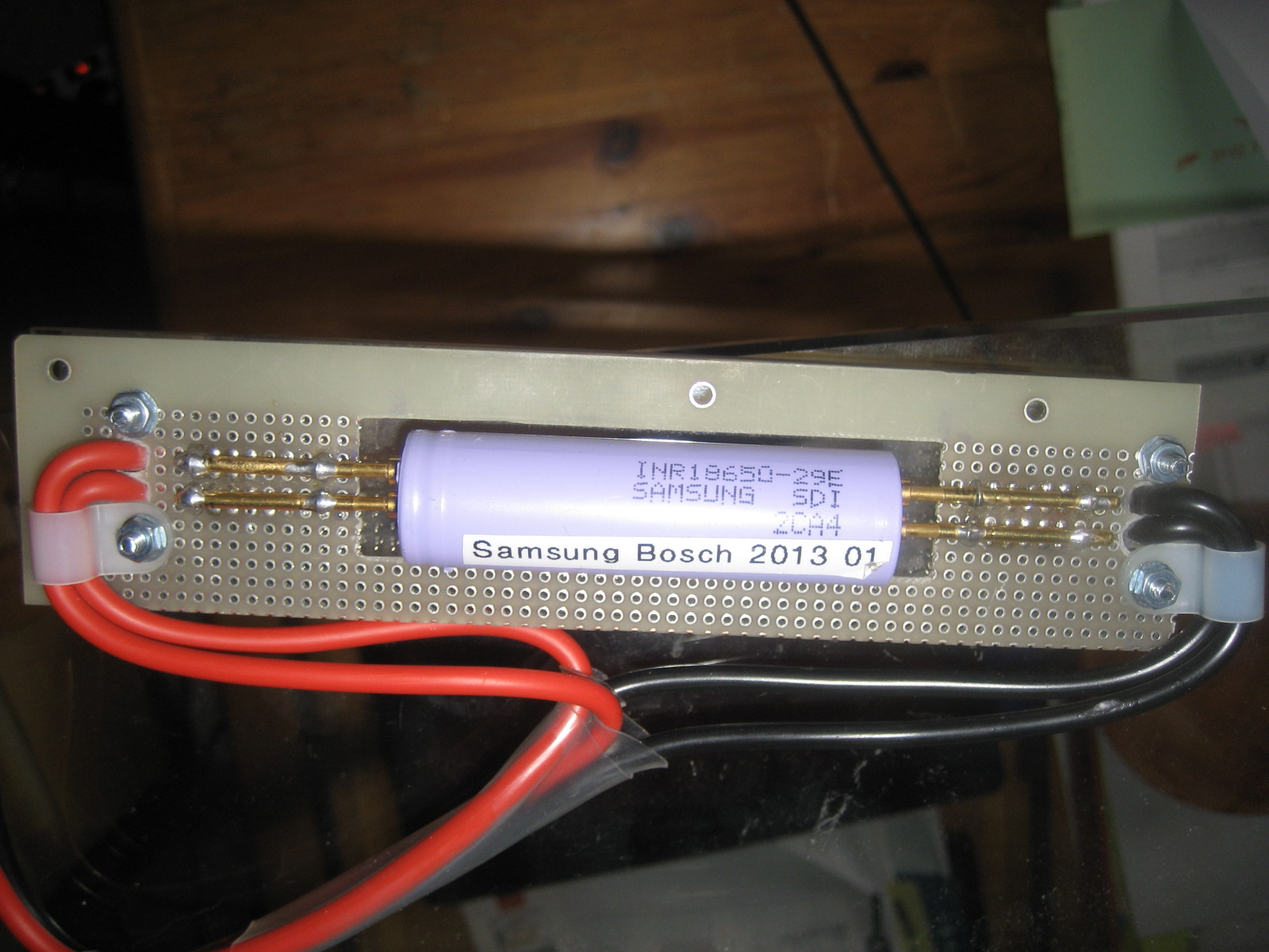

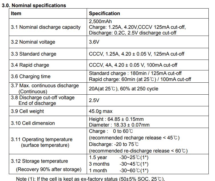

Der Spannungsabfall am Strommesswiderstand des Messgeraetes auf der Akkuseite ist fuer die Begrenzung zu verwenden. Eingangs-, nicht Ausgangsstrombegrenzung. Thomas R. schrieb: > Die Samsung-Akku INR18650 kann dauerhaft mit 20 A belastet werden (siehe > Datasheet) Für den in deinem Bild gezeigten INR18650-29E bezweifel ich das. Maximale Entladerate dauerhaft ist 1C (2750mA), kurzzeitig 3C (8250mA). Datenblatt: https://www.liontecshop.de/shop/additional_files/german/nmc-0370029-18650.pdf Nachtrag: Wenn du ein Problem mit der niedrigen Entladeschlussspannung hast, warum schaltest du nicht mehrere in Reihe?? Also 2S, 3S, ... Das würde deine Messergebnisse auch gleich ein bissel ausmitteln. Moin, Thomas R. schrieb: > Mit bipolaren Transistoren ist das kein Probblem, finde aber keinen > passenden CMOS-Transistor. Ich schlag' mal von Onsemi den FDBL9401-F085 vor. Gibts u.a. beim Mouser, kost' einzeln nur ungefaehr so viel wie ein Hefeweizen. Als Speicherdrossel vielleicht sowas wie von Wuerth die 701 014 150. Gaeb's beim Digikey, wenn man Geduld hat. Kost' einzeln schon eher 2..3 Hefeweizen. Gruss WK IDEE für problemlose Sofort-Erprobung: Als Pufferakku nicht 12V sondern einen 5V USB-Powerpack, zB mit 20Ah (75Wh) Und als Booster von 2-3.7V auf 5V USB ein fertig aufgebautes Modul von ADAFRUIT: PowerBoost 1000, maximaler Schaltstrom 4A (TPS61030), kostet in USA $14.95, bei uns 19.50€ (ExpTech). Lademodule von 5V USB auf eine 18650-Zelle gibt es wie Sand am Meer, hab ich nicht recheriert.
#5714094

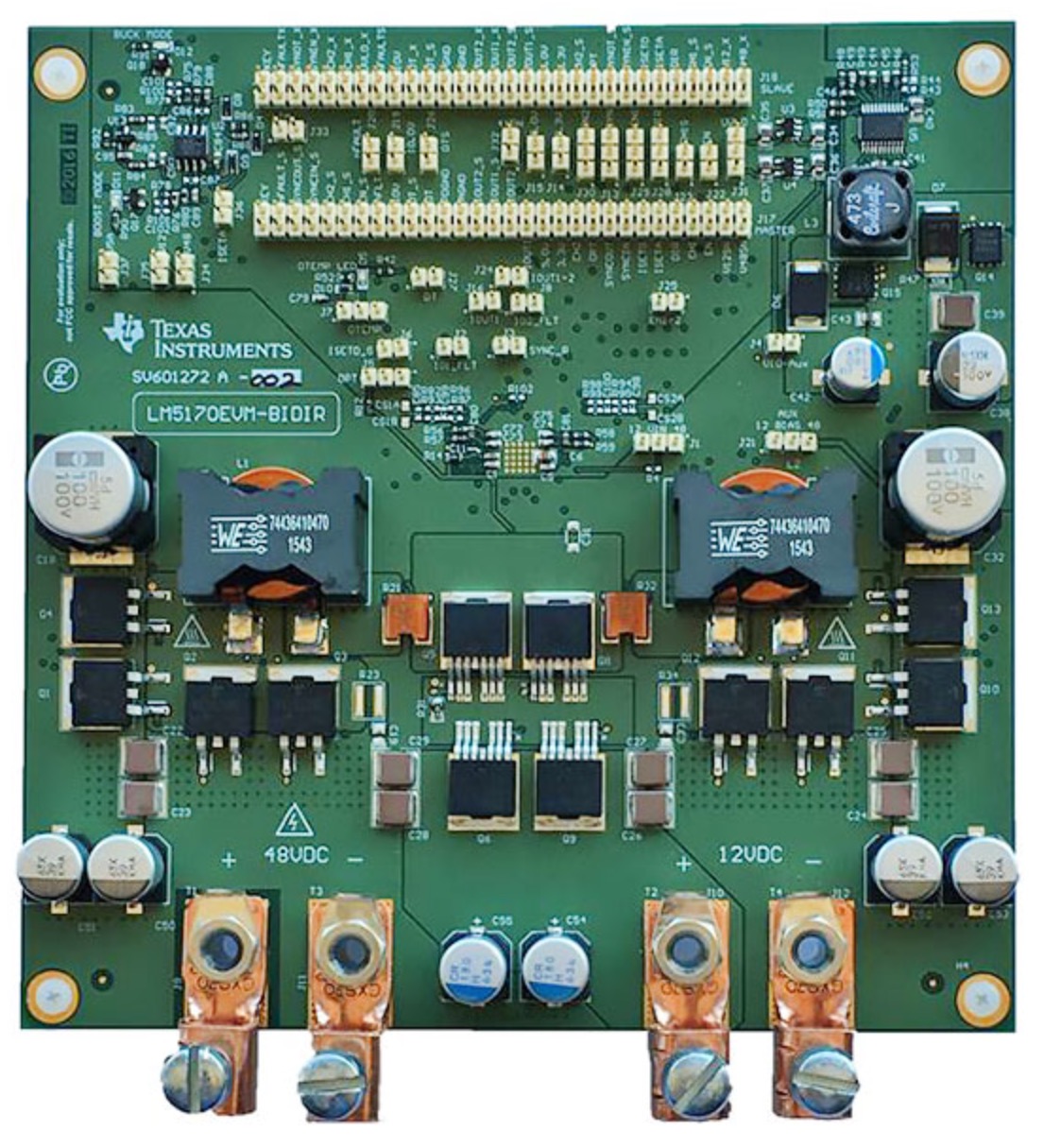

Den passenden Chip denke ich vielleicht für Deinen Zweck gefunden zu haben. Läuft bis 2,3V durch. Allerdings darf man unter 2,7V nicht mehr mit dem Enable-Eingang steuern, sondern R-limit steuern, d.h. FET als Widerstandssteuerung verwenden. Datenblatt Figur 21. TPS61178 8.3 Feature Description 8.3.1 Under-voltage Lockout An under-voltage lockout (UVLO) circuit stops the operation of the converter when the input voltage drops below the UVLO threshold of 2.3 V. A hysteresis of 400 mV is added so that the device cannot be enabled again until the input voltage exceeds 2.7 V. This function is implemented in order to prevent malfunctioning of the device when the input voltage is between 2.3 V and 2.7 V. Schafft 5...20V ohne Probleme. www.ti.com http://www.ti.com/product/TPS61178/technicaldocuments Zwei Stück mit externer Clock synchronisation, würden genügend Belastung erzeugen. Übrigens Entladung mit 1C wären ungefähr 10W (1h), mit 3C wären es ca. 30W (20min). >Thomas R. schrieb: > Die Samsung-Akku INR18650 kann dauerhaft mit 20 A belastet werden (siehe > Datasheet) > Alexander schrieb: > Für den in deinem Bild gezeigten INR18650-29E bezweifel ich das. > Maximale Entladerate dauerhaft ist 1C (2750mA), kurzzeitig 3C (8250mA). Dh die geforderten 25W liegen im geforderten Bereich.

Christian S. schrieb: > Wie man so einen Wandler bauen kann, habe ich bereits erwähnt, nämlich, > indem Du einen normalen Wandler mit einer separat erzeugten > Hilfsspannung betreibst, wobei der Eingang des Wandlers auf die geringe > Spannung angepasst sein muß. Ja, und da der Testakku mit konstantem Strom entladen werden soll, baust du einen Step-Up so (um), daß er auf konstanten Eingangsstrom regelt (und nicht, wie üblich, auf konstante Ausgangsspannung oder konstanten Ausgangsstrom). D.h. es muß ein shunt in den Eingangskreis.

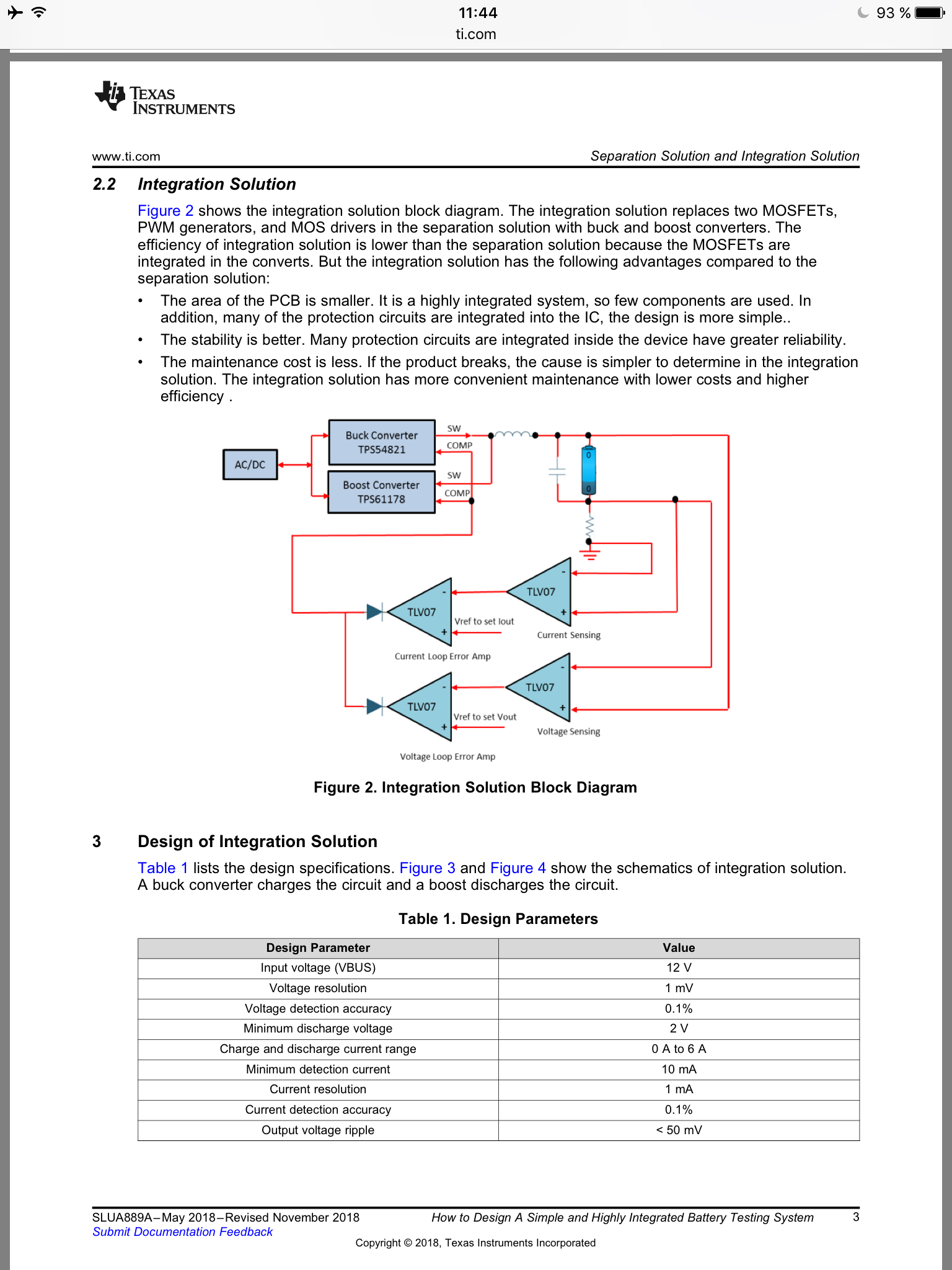

Willi S. schrieb: > @Thomas R. > > Alles soweit klar, hat sich dieser Thread damit eigentlich erledigt. > FRAGE: > Wie machst du das mit dem konstanten Entladestrom (zukünftig) ?? Wennn der Akku leer ist dann wird er wieder aufgeladen ;-) Alle Messungen werden protolliert: Kapazität, Energiegehalt, Ri... Das passiert solange bis der Akku kaputt ist. Zuerst nimmt übrigens der Ri immer größer. Marken wie Samsung, Sony und Panasonic etc. halten bisher deren Spezikationen: Typisch 2.5...4.15 Volt 2 Ah bis 4 Ah, 50 mOhm Ri, schaffen meistens 600 Zyklen. Wenn man nur 3.2...3.9 V nutzt, dann hat der Energiegehalt nur ca. 85 %, dafür ist die mögliche Zyklen-Zahl fast verdoppelt. Es gibt auch Kracher, siehe ebay, die reden von 9.8 Ah. Wie sowas? Weil die das 4er-Pack meinen ;-))) Ich habe schon welche gefunden, die nur 100 Zyklen schaffen...und vieles mehr. Ein Tesla-Auto verwendet übrigens 10000 Stück 18650-Zellen! https://www.google.com/search?q=tesla+battery&client=firefox-b-ab&tbm=isch&source=iu&ictx=1&fir=Yo1y_3j1HLB1NM%253A%252CdFX-oLIV1HrtmM%252C_&usg=AI4_-kSlUkTHBRWRNQzT7AbI4jHynfVbsA&sa=X&ved=2ahUKEwiCwq20vZHgAhUMCewKHXajCTEQ9QEwBHoECAQQCg#imgrc=Yo1y_3j1HLB1NM: https://www.google.com/search?q=tesla+battery&client=firefox-b-ab&tbm=isch&source=iu&ictx=1&fir=Yo1y_3j1HLB1NM%253A%252CdFX-oLIV1HrtmM%252C_&usg=AI4_-kSlUkTHBRWRNQzT7AbI4jHynfVbsA&sa=X&ved=2ahUKEwiCwq20vZHgAhUMCewKHXajCTEQ9QEwBHoECAQQCg#imgrc=Lzh56uo756taQM: In den letzten Zeit ist viel passiert, es bleibt spannend, wie das weiter geht! https://www.youtube.com/watch?v=ISEzvNevyck Sherlock schrieb: > Christian S. schrieb: >> Wie man so einen Wandler bauen kann, habe ich bereits erwähnt, nämlich, >> indem Du einen normalen Wandler mit einer separat erzeugten >> Hilfsspannung betreibst, wobei der Eingang des Wandlers auf die geringe >> Spannung angepasst sein muß. > > Ja, und da der Testakku mit konstantem Strom entladen werden soll, baust > du einen Step-Up so (um), daß er auf konstanten Eingangsstrom regelt > (und nicht, wie üblich, auf konstante Ausgangsspannung oder konstanten > Ausgangsstrom). > D.h. es muß ein shunt in den Eingangskreis. Ja, und wer nimmt diesen Strom ab, ohne dass der Puffer-Akku platzt ? @Thomas R. Danke für die ausführliche Antwort, aber da habe ich mich wohl ungünstig ausgedrückt. Der Anlass für die Untersuchungen ist mir schon klar und ich hätte vor 40 Jahren nicht gedacht, dass dies mal so wichtig sein wird. Vor 40-35 Jahren habe ich mich nur für Modellflug-Akkus interessiert. Wahrscheinlich war ich der einzige im Modellbauclub, der niemals wegen Akkuproblemen mit seinem Modellflugzeug vom Himmel gefallen ist. Kein normaler Modellflieger hat damals die mehreren Zellen eines Pack selektiert kombiniert, ich schon... Damals reichte es natürlich, mal alle ca 15 Minuten die Volt/Amperemeter abzulesen und die Werte auf Karopapier zu übertragen. Nein, meine Frage war anders gemeint: Da ist eine Testzelle und davon gespeist ein Wandler auf 15V. Davon lädtst du einen Puffer-Akku. Der Laststrom ist aber weltem nicht konstant. Also wie sorgst du für einen konstanten Entladestrom ? Viel Text für eine einfache Frage....
#5714311

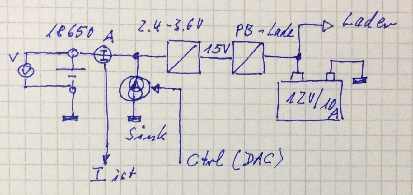

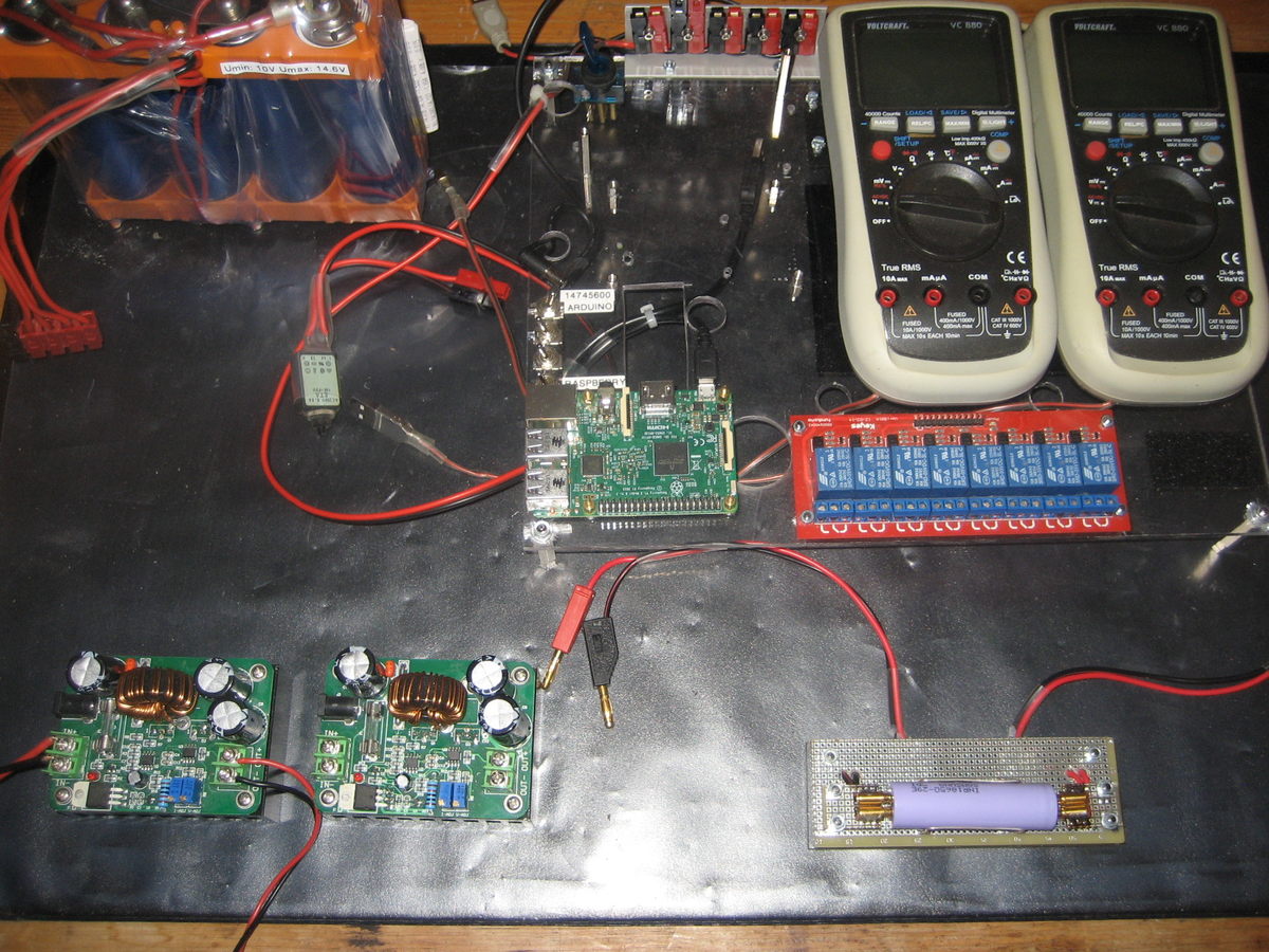

Willi S. schrieb: > Also wie sorgst du für einen konstanten Entladestrom ? Bisher habe ich den Strom mit dem Agilent 6632B vom PC gesteuert. Künftig werde ich den Test-Akku-Strom laufend messen und mit einem DMM mit Remote-Anschluss zum ATMEL (UART1). Ein zweiter DMM misst die Spannung des Akkus, auch der geht an den ATMEL (UART2). Der DC/DC-Wandler wird dann über einen ATMEL gesteuert. > Ja, und wer nimmt diesen Strom ab, ohne dass der Puffer-Akku platzt ?

#5714934
Willi: BESTEN DANK!!! Genauso so wie du das vorgeschlagen hast, werde ich das bauen. Das spart mir das Gefummel mit 2 getrennten DC/DC-Wandlern. Ich brauche nur 2 DMM (1*Strom und 1*Spannung) mit Remote-Anschuss und ein bisschen PC-Software. Zukunftstaugliche Komplettlösung für bis zu 48V 60A(!) Bei DK ab Lager zu 180€ (erstaunlich billig) +Mwst Sieht komplizierter aus als es ist. Wenn man sich mit 10A begnügt, dann ist es nur noch 1/4 so groß. Das Stichwort zum Googeln nach tauglichen ICs heisst: "Bidirectional Buck Boost Controller" Auf obigem Board ist es der LM5170 und eigentlich braucht man nicht weiter herum suchen. Es ist eben nur ein Controller für externe Fets und kann man such damit die notwendige Leistung frei skalieren. Sozusagen die Basis für das Ganze ist immer der "VBUS", 8-16VDC, wahrscheinlich eine Buchse in Labors genauso selbstverständlich wie die 230V Netzsteckdosen, in die auch Energie zurück speisbar ist. Es gibt genügend Verbraucher im Labor, die den Strom abnehmen. In der Application Note Abb 3/4 ist übrigens Charge und Discharge in den Bildunterschriften vertauscht. Auch bei Texas Instruments arbeiten nur Menschen...
#5715160

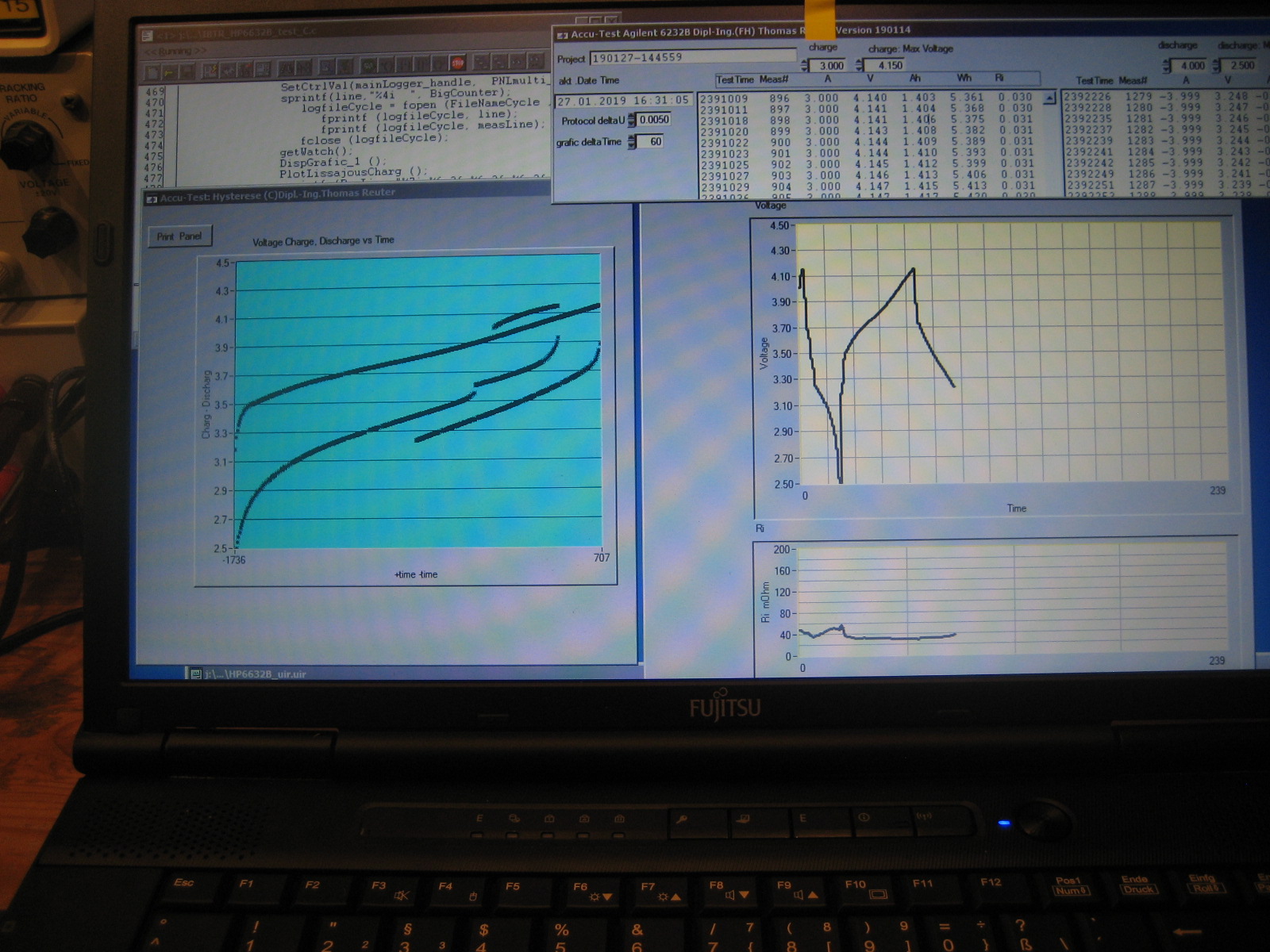

#5715216
Axel S. schrieb: > Die einzig noch verbleibende Frage ist die, was man tun sollte, wenn der > Pufferakku voll ist. Dann bleibt am Ende doch wieder nur Verheizen. Ich habs mal probiert: LiIon Akku mit 2.5 V bis 4.15 V: zuerst voll laden, dann: Start: LiIonAkku 3.7 V @ 2 A --> DC/Wandler --> Pufferakku 14.2 V dann laden wieder: Pufferakku --> DC/Wandler --> LiIonAkku von 2.5 V bis 4.15 V @ 3 A dann wieder zurück zum Start (entladen) (oben) Der Pufferakku wird immer leerer, ohweh :-(((( Nun werde ich gefragt, was ich machen soll wenn der Pufferakku voll ist! Ich fordere eine Erlärung, aber schnell, bevor der Pufferakku übervoll ist. ;-)))))))) Thomas R. schrieb: > finde aber keinen > passenden CMOS-Transistor. Was stört, mehrere kleinere MOSFET parallel zu schalten? @Thomas R. Ja natürlich wird der Pufferakku geleert und muss durch irgendwas anderes zusätzlich geladen werden. Die Frage ist eben: WAS ist das ? Ein normales Ladegerät darf man nicht verwenden, denn dieses will natürlich randvoll aufladen und damit gibt es keine Reserve mehr für den Entladevorgang der Testzellen. Eure Witzigkeiten klingen lustig, aber ich glaube, dass ihr das Problem noch nicht erkannt habt.
#5715264

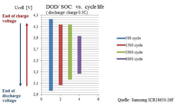

#5724058

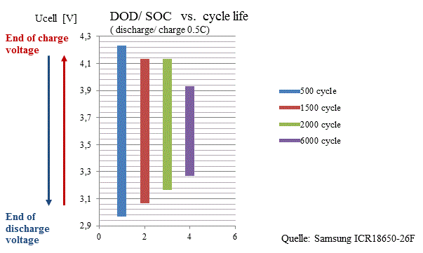

Dieter schrieb: > @Thomas > Danke für die Info, dass mit nur 85% Akkuausnutzung sich die Zyklenzahl > fast verdoppelt. Es hält sich immer noch hartnäckig die Behauptung, dass > man immer ganz entladen und wieder ganz aufladen müßte für lange > Akkunutzung. Samsung erklärt die Zyklenfestigkeit in Abhängigkeit der Ladungs/Entladungstiefe: siehe oben 500 bis 6000 Zyklen! Es ist also ein Irrglaube, daß man Li-Ion-Akkus immer voll aufladen und voll entladen soll. Das machen Original-Ladegeräte um moglichst schnell Ersatzakkus verkaufen wollen. (z.B. Bosch-Pedelecs-Akkus für 500 €) Also: Nach jeder Pedelec-Fahrt nachladen und dann nur bis 3.9 V und nicht die Original-Ladegeräte verwenden, die immer bis 4.2 V aufladen. Bei mir reicht eine Vollladung bis 60 km, meine Teilladung reicht dann für 30 km, aber wer fährt denn mehr als 30 km an einer Radl-Tour?
#5724875
