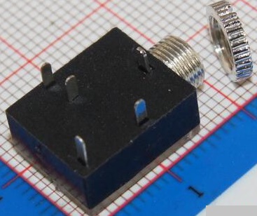

Hallo
Die für mein Layout verwendeten 3,5mm Audiobuchsen Lumberg 1503_09
haben keine runden Pins und Eagle zeigt da nur eine dünne Linie,
habe bedenken das die nachher nicht passen !?
Altium Gerber Viewer zeigt leider die Durchkontaktierungen/ Bohrungen
nicht an !
noch schönen Sonntag

Bei einer Pinbreite von 1.2mm - oder als was auch immer man diesen
Pixelbrei in dem JPG entziffert - bohrt man ein Loch mit einem
Durchmesser von 1.4 oder 1.5mm und gut iss.

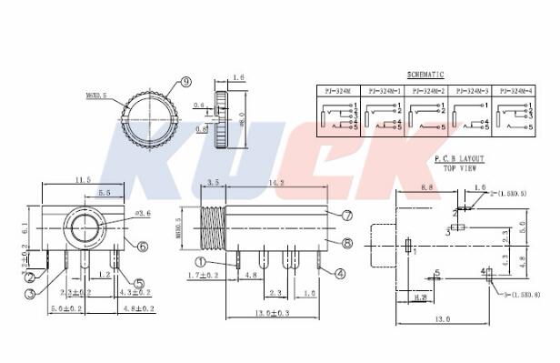

Vorher solltest du dich aber nochmal vergewissern, was du da für eine
Buchse hast. Die Maßskizze und die Pins der 1503 09 sehen bei Lumberg
deutlich anders aus und die Maße weichen von deiner Skizze ab.
https://www.lumberg.com/en/products/product/1503+09
#5714397
Ja, Fräsungen sind für so eine 0815 Buchse mit den uneingeschränkten
Platzverhältnissen die man dort hat absoluter overkill.  Wolfgang hat
recht, um ~,1mm an der kleinsten Stelle zu einem Kreis aufrunden und
fertig ist der Lachs.
Es fängt ja auch niemand an mit einem 0,4mm Fräser "quasieckige" Löcher
für normale 4 kantige Stiftleistenpins zu fräsen.

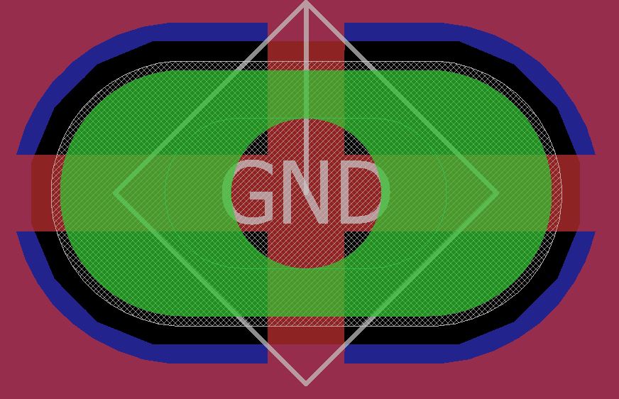

Gast #5714422
Das Malheur liegt darin, dass der Adler bis heute keine Langlöcher
beherrscht. Und Autodesk legt das Augenmerk bei der Weiterentwicklung
lieber auf Marketing-Wirksamen Stuss den kein seriöser Layouter braucht.
Diese Hilfskonstruktionen, mit denen Eagle-User notgedrungen
workarounden müssen, hat schon manchen Prototyp zum Totalschaden
gemacht, weil der Auto-Freisparungs-Mechanismus auf allen Layern nicht
mehr funktioniert.
Deshalb steigen viele auf Alternativen wie KitCad um. Ich hab das mit
als Anlass genommen, um von der Entwicklung insgesamt den Absprung zu
schaffen, statt mich in ein neues Layoutsystem einzuarbeiten.
Bei diesem Fall gibt es von der Buchse vielleicht auch eine Alternative
mit runden Anschlussdrähten oder SMD.

Mache ich meistens auch so, aber im Prinzip hat da der Bestücker
mitzureden, ob so die Stecker sauber positioniert werden. Wenn der
Stecker extra Noppen o.ä. hat, die ihn genau positionieren, besteht
dieses Problem nicht, aber immer noch die Frage, ob der vorgesehene
Lötvorgang auch die Lotmenge für so grosse Löcher zur Verfügung stellt.
Fragen kostet jedenfalls meistens nichts und vermeidet Reinfälle.

Gast #5717055
Ich habe immer die PG203J von con-hirschmann genommen.
Hat eigentlich gepasst.
Die 1,5mm Drill passen zu den Blechen von 1,2mm.
Diese Buchse gibt es sicher schon 30 Jahre und mir ist die noch nicht
mit gefrästen Langlöchern untergekommen.
Und ist die Lumberg identisch mit der von deinem Bild?
Evtl. ist die so wie in div. Laptop, wo die Buchsen ganz kleine Pin
haben, welche nicht auf der Gegenseite herausragen.
Die haben auch einen Plastekragen und keinen Metall-Gewindestutzen.
