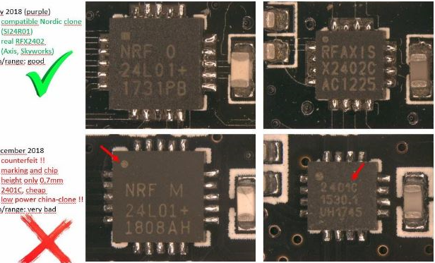

Obwohl in Dtland gekauft und nicht über Ali kann ich nicht ausschließen,
dass die Module keine Fakes sind. Der Aufdruck ist zwar nRF24L01+,
leicht unterschiedlich, aber überprüfen kann ich das nicht.

OP #5714233
Möglicherweise hab ich hier eine Erklärung gefunden:
https://forum.mysensors.org/topic/3956/possible-bug-using-authentic-nordic-nrf24l01-module/10
... info that I got from Nordic Tech Support "The re-marked nRF24L01P
(+) clones are not 100% register compatible. The issue with the
counterfeit devices is that when they enabled “Dynamic Payload Length”
(EN_DPL) in the “FEATURE” register, one bit get’s activated in the
on-air payload (the NO_ACK bit) This bit should be active high
(according to the Nordic datasheet), but it’s actually implemented the
other way around. When EN_DPL is activated, the NO_ACK bit get reversed
in the real nRF-devices. They did such a good job of cloning they cloned
the datasheet error into the device!!!
Der letzte Satz ist witzig.
Nur: Kann ich das jetzt in der Software kompensieren? Entweder dynamic
Payload ausschalten - ist blöd - oder auf Ackn verzichten - ist auch
blöd. Zumal ich mit dem AutoAckn auch Nachrichten an den Sender
zurückschicke.
Oder nackte Chips kaufen, die Fakes runterschneiden und die Echten
drauflöten. Wobei hier das Problem ist, woher die Originale nehmen?
Farnell scheint welche zu haben.
Bei fertigen Modulen scheint man auch bei Kauf im Lande keine Chance zu
haben Fakes auszuschließen.

Gast #5977251
Hallo Karl,
Hast du inzwischen Module mit originalen nRFs gefunden? Ich habe einige
mit den 1808AHs bei mir (siehe im Bild unten), alle haben den 2401C
Verstärker-Chip und die Reichweite sowie Signalstabilität ist grottig...
trau mir allerdings das umlöten nicht wirklich zu.
