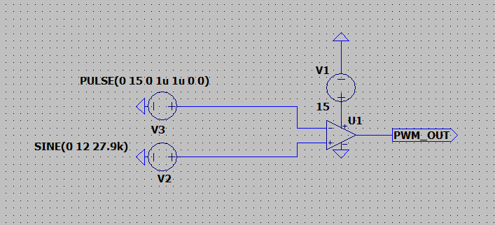

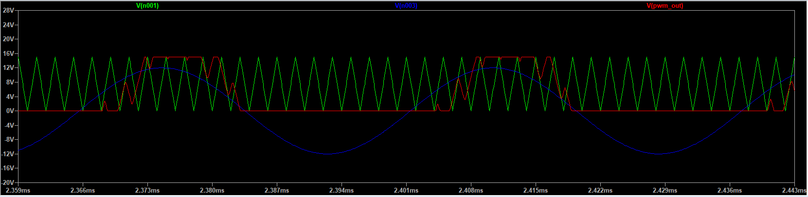

Ich hab schon ein bisschen mit LTSpice herumexperimentiert und
simuliert. Eine einfache Schaltung mit einem Wald-und-Wiesen Komparator
zusammen mit einer Dreiecks- und einer Sinusspannung schafft laut
Simulation die Frequenz nicht...
Das wundert mich allerdings. Wenn du die Simu mal hochlädst, könnte man
mal drüberschauen.

von Jonas D. (dschones42)
Hi Matthias!
Vielen Dank für die Antwort.
Die Komparatorschaltung ist nicht der Rede wert... ^^ war nur ein erster
Test, den ich nicht weiter verfolgt habe. Da kann man mit Sicherheit
noch dran herumschrauben.

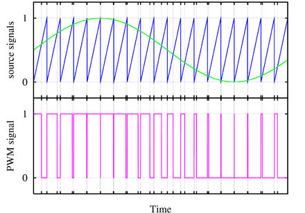

Hi Ben!
Den XR2206 hab ich mir auch schon angeschaut. Der kann, so wie ich das
verstanden habe, allerdings nur einen reinen Sinus generieren.
Was ich haben möchte ist sowas wie im Bild im Anhang.
Meine anfängliche Idee war es zwei XR2206 zu benutzen. Einer davon
erzeugt einen Sinus, der andere ein Dreieck. Das zusammen auf einen
Komparator und man bekommt bei niedrigen Frequenzen das raus, was im
Bild zu sehen ist.
Für die Vollbrücke habe zwei IR2110 geplant. Den IRS2092 schaue ich mir
aber auch mal an.
Der Sinus soll eine einstellbare Frequenz von ca. 25 - 30 kHz haben. Die
Ausgangsspannung sollte idealerweise so hoch sein, dass ich sie direkt
auf die MOSFET-Treiber geben kann und die MOSFETs voll durchschalten.
Also ca. 10 V aufwärts.
> Bild zu sehen ist.
Das ist voll 70er! Die Lösung wurde schon genannt. Nimm einen
Mikrocontroller deiner Wahl und mach mit dem die PWM. Der kann auch
problemlos den Sinus draufmodulieren. Arduino & Co sind deine Freunde.
Willkommen im digitalen Zeitalter.

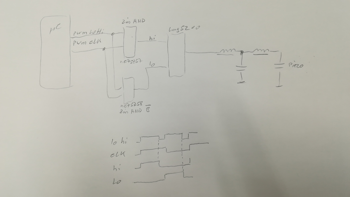

von Ralf (Gast)
ich kann diese Schaltung empfehlen, L und C müssen für die 25-30kHz
passen. Mittels lohi kann man die Amplitude einstellen
Hi Ralf!
Danke für die Schaltungsidee.
Ich hab auch schon probiert mein Rechtecksignal, das ich von meiner
Vollbrücke bekomme, auf einen LC-Glied zu geben und damit das Signal
zweimal zu integrieren. So interpretiere ich zumindest das LC Glied vor
dem Piezo in deiner Schaltung.
Für eine konstante Frequenz kann man L und C sehr gut einstellen. Im
oberen Bereich der großen Frequenzbandbreite wird das Signal aber sehr
stark gedämpft. Wie meintest du, kann man L und C auf 25-30kHz
einstellen?
