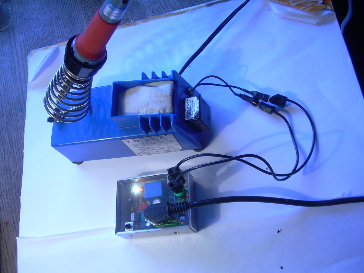

... ich habe hier noch einen alten ERSA TE 50 in Betrieb. Den habe ich
mir mal in der Ausbildung selber zu einer Lötstation gebaut. Ich bin
seit Jahrzehnten damit zufrieden.
Theoretisch reicht ein ATTINY aus, um eine Lötstation mit allem
Schnik-Schnak zu bekommen, aber das war ja nicht die Frage...

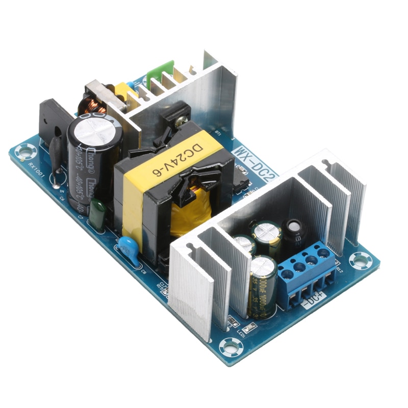

Aber wie man mit wenig Geld zu einer Quasi-JBC kommt, hatte ich ja
voriges Jahr vorgeturnt:
- JBC-Kartusche per Ebay,
- 24V/6..9A Netzteil von Ali
- eigene Regel-LP
- Eigenbaugehäuse
- Eigenbauhandstück
da landet man - die verbratene Hobby-Zeit mal nicht gerechnet - bei
unter 50€ für das Ganze. Ist aber eben ein Bastelprojekt und somit nicht
wirklich mit käuflichen Lötstationen zu vergleichen.

Udo K. schrieb:
> Die JBL Spitzen haben den Temperatursensor eingbaut,
> und reagieren damit noch schneller.
> Ob man es braucht?  Eher nicht.
Doch, kann ich mir schon vorstellen;
deshalb möchte ich gerne auch so eine JBC-Station haben. Aber 400 Euro
werde ich dafür nicht ausgeben. Mit 20 Euro für eine einzelne
JBC-Spitze, denke ich, ist es auch getan. Den Rest drumrum wird
Eigenbau, wenn mal Zeit übrig ist.
Bei Weller und dem billigen 10-Euro-Velleman-Lötkolben aus China hat es
ja
auch funktioniert.
Soweit ich weiß, sind in der JBC-Spitze Heizung und Sensor integriert.
Einfacher geht es nicht! Trafos, Lötkolbengriffe usw. habe ich alles in
der Bastelkiste und auch noch einige alte Magnastat-Stationen. So eine
mit der kantigen Gehäuseausführung scheint gut geeignet zu sein, ggf.
noch einen kleinen Trafo zur Unterstützung dazufügen, falls es die alte
50W-Station nicht schafft. Platz dafür ist im Gehäuse reichlich
vorhanden. Vielleicht ist ein Zweittrafo aber auch gar nicht
erforderlich, da der Trafo der alten WTCP-Startionen großzügig
dimensioniert ist. 70 W müßte der eigentlich auch liefern können...mal
schauen. Allerdings soll die Bastelei nicht schlechter arbeiten als das
Original. Dann wird es wohl doch auf einen zusätzlichen Trafo
hinauslaufen.
Aber wie stelle ich fest, ob der Lötkolben im Halter steckt? Wie hat JBC
das gelöst? Die Schaltung selber auf zusätzlich Parktemperaturmodus zu
erweitern, wäre dagegen einfach einzurichten.
Parktemperatur ist wichtig, denn wenn die Lötspitze nur für den
Lötvorgang auf Arbeitstemperatur kommt, dürfte die Spitze ewig halten.
Mit dem Regelungsteil auf dem Bild (Velleman) komme ich auf eine
Temperaturhysterese von 7° Celsius bei 380° Arbeitstemperatur, bei der
Wellerstation auf etwa 9. Kein Überschwingen der Temperatur beim
Hochfahren. Mit JBC-Spitze dürfte die Regelung noch sehr viel präziser
ausfallen. So ähnlich wie auf dem Bild soll es werden. Wegen
Parktemperatur werden noch zwei Leitungen vom Halter zur Platine
hinzukommen.
Wo kriege ich möglichst unkompliziert so eine Spitze her? Conrad?

Mit der Spitze allein kann man nicht viel anfangen. Es soll ein Werkzeug
sein und da geht ohne Handstück garnichts. Beim Löten zählt das System
als Ganzes, allein eine Regelung auf < x K ist ganz nett, aber nur ein
Bruchteil der Lösung. Ein zu schwaches Netzteil bringt es nicht.
Du kommst mit dem angesetzten Betrag daher nicht sehr weit. Das solltest

Also erstens: Man kann natürlich auch mit 70 Watt leben und löten, aber
es ist allemal weitaus besser, wenigstens 140 Watt oder etwas mehr zur
Verfügung zu haben. Da kann man die Kolbentemperatur relativ niedrig
halten und er heizt die Lötstelle dennoch ordentlich durch.
Besorg dir also lieber ein billiges 24V China SNT. Siehe Bild als
Beispiel, kostet unter 10€.

Danke für den Hinweis. Dann muß ein dicker Trafo her oder die Trafos
zweier WTCP-Stationen parallel geschaltet. Aber 100W scheinen dann immer
noch zu wenig zu sein.
Nein, will ich nicht! Ich möchte JBC. Aber ich werde keinesfalls 400Euro
dafür auf den Tisch legen.

juergen schrieb:
> ...Nein, will ich nicht! Ich möchte JBC...
 > Gruß Jürgen
Pardon. Das hatte ich falsch verstanden. Aber Gleichspannung sollte es
auch nicht sein.

juergen schrieb:
> Aber Gleichspannung sollte es auch nicht sein.
Das ist dem Heizelement ziemlich schnuppe, das setzt einfach elektische
Energie in Wärme um, und man muss es sowieso mit einer PWM betreiben.
W.S.' verlinkte Bastelei benutzt Gleichspannung, JBC macht es mit
Wechselspannungsimpulsen.

Dafür natürlich nicht, das ist klar.
Nachteil dabei ist, dass man einen relativ fetten Trafo braucht, der die
Anheizleistung stemmen muss.  Bei Gleichspannungsbetrieb kann man (wie
von W.S. vorgeschlagen) ein 08/15-Schaltnetzteil benutzen.
Übrigens schaltet JBC trotz Wechselspannungsbetrieb die Impulse nicht
mit Triacs, sondern mit FETs.

Das stört mich eigentlich auch, der riesen Trafo. Da hatte ich auch
schon den Gedanken, einfach einen kleineren zu nehmen,  so 80-100W. Dann
kamst du mit deinem Schaltbild um die Ecke ;)
Das reizt mich an deiner Gleichspannungsvariante sehr, dass schöne
kleine Netzteil. Allerdings hat man dann noch eine "Dreckschleuder" auf
dem Tisch.
> dem Tisch.
Das hält sich in Grenzen. Das Netzteil, was ich habe, ist eigentlich
ganz passabel abgeblockt und auf der Lötkolbenseite hab ich auch für
ausreichend Entstörung gesorgt. Ich kann direkt daneben Radio hören.
Ursprünglich hatte ich ja auch befürchtet, damit einen 1 kHz
Markengenerator bis in den UKW-Bereich zu bauen, aber das ist nicht der
Fall.
Notfalls brauchst du ein paar Doppellochkerne für alle Strippen rein und
raus und das sollte dann genug sein.

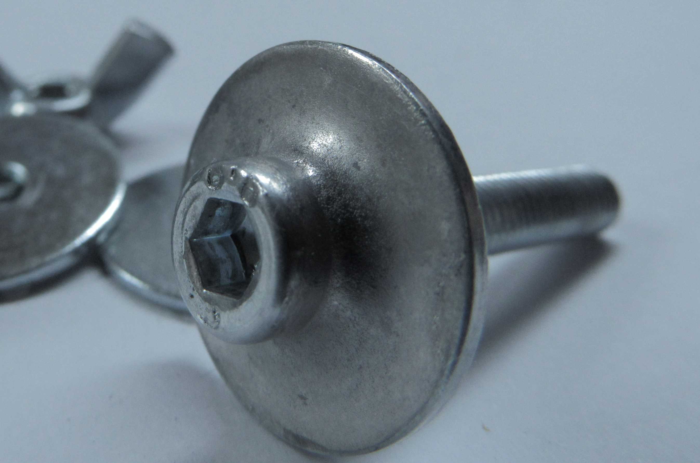

Ich will die Leistung der JBC nicht missen, obwohl das Teil für meine
Hobbyanforderungen eigentlich völlig überteuert ist.
Oben im Bild hab ich mal kurz Unterlegscheiben an M5 Schrauben gelötet,
ganz ohne "Rumbraterei".
Einfach alles erstmal zusammen gesteckt, Flussmittel (FL22R) drauf, dann
Lötkolben und Lötzinn 60/40 dran gehalten und nach ein paar Sekunden war
das ganze gegessen.
Ich hab zwar keinen Vergleich was Weller und Konsorten angeht, aber mit
meiner alten 80W "Xytronic 1600" wäre das bestimmt nicht so leicht von
der Hand gegangen - die hatte mit Masseflächen schon Probleme.

Zu M5 Schrauben, da wird mit WS50 auch nur elendige Rumbraten.  Der
packt schon, aber Abstand zu JBC ist deutlich !!

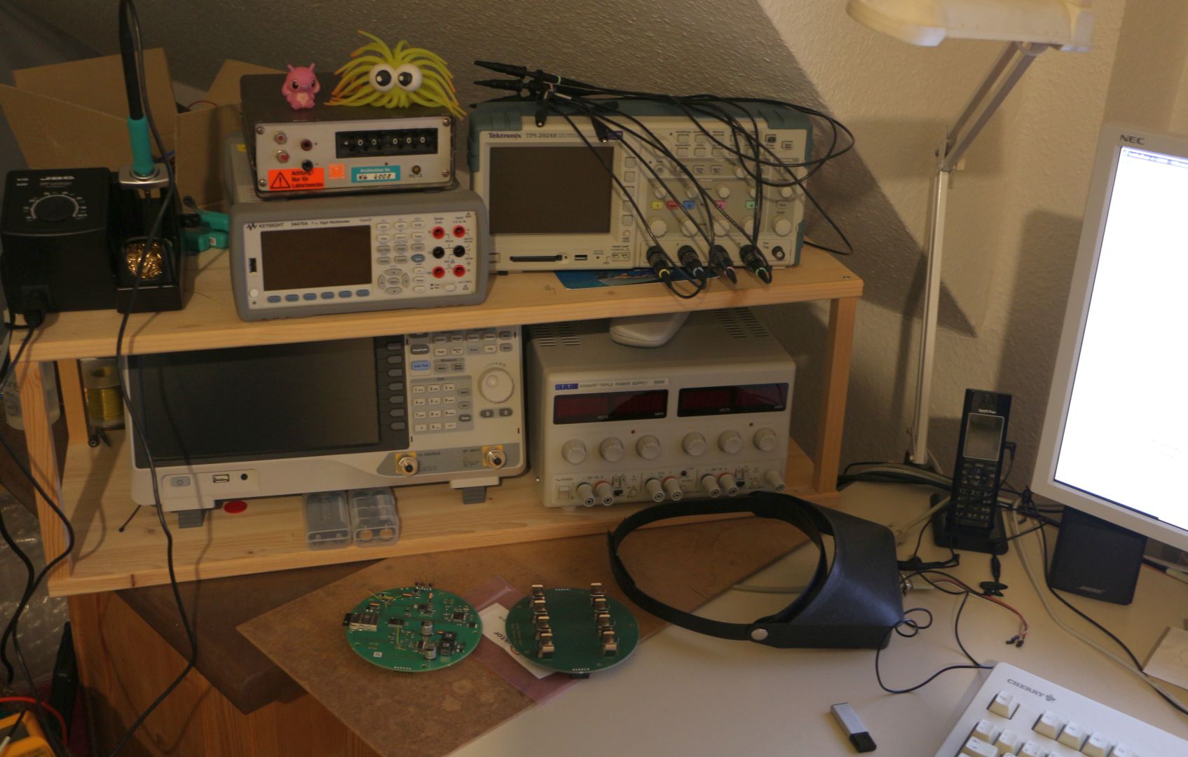

von Marcus H. (Firma: www.harerod.de) (lungfish) Benutzerseite
Danke Euch für den schönen Thread!
Hat zur Folge, dass ich mir für hier am Schreibtisch eine JBC-BT-2BWA
bei Welectron beschafft habe. Die nächste Bestellung wird zeitnah
rausgehen - Kollege will auch eine. :)
https://www.welectron.com/JBC-BT-2BWA-Loetstation
Die Wahl fiel auf die kleine Analogstation, weil mir hier am
Arbeitsplatz die Kabelführung nach vorne besser gefällt. Die Station
steht etwas höher als der Schreibtisch, daher kommt der Kabelhalter
nicht zum Einsatz.
