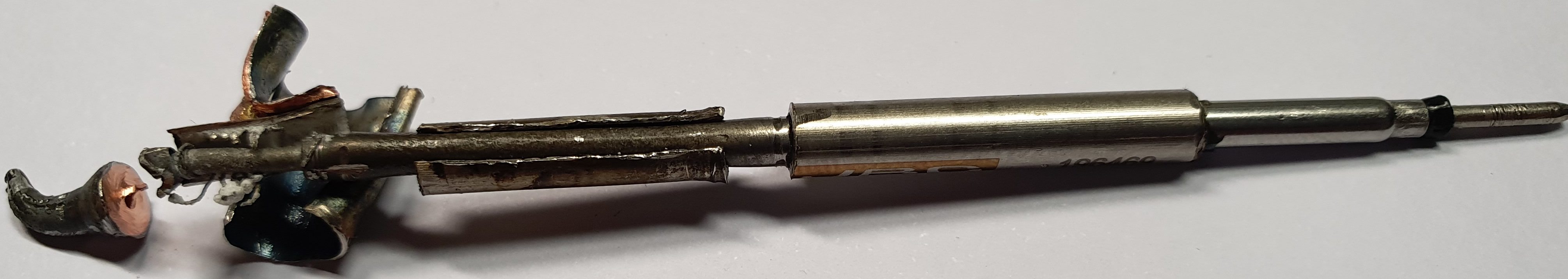

Gerhard O. schrieb: > nebst JBC T210/245 unterstützen Gibt es den Unterlagen, wie man den JBC-Kolben ansteuert bzw. was für ein Temperatursensor verbaut ist? Ich habe mir mal was für den Weller WSP80 gebaut mit Hilfe eines Freundes. Funktioniert auch sehr gut aber ein JBC reizt mich auch sehr.
900ss D. schrieb: > Gerhard O. schrieb: >> nebst JBC T210/245 unterstützen > > Gibt es den Unterlagen, wie man den JBC-Kolben ansteuert bzw. was für > ein Temperatursensor verbaut ist? > Ich habe mir mal was für den Weller WSP80 gebaut mit Hilfe eines > Freundes. Funktioniert auch sehr gut aber ein JBC reizt mich auch sehr. Hallo Joachim, Ich habe schon einiges im Internet gefunden. Suche mal nach JBC DIY und da finden sich einige Vorschläge mit FW. Auch Designs für den WMRP sollten prinzipiell verwendbar sein. Die Weller brauchen 8-12V und JBC hat nominell 24V. Die Anschlüße gleichen sich. Nur das Thermoelement ist verschieden. Eine Kombistation für WMRP/T und JBC sollte leicht machbar sein. Nett von Dir zu hören, Grüße, Gerhard
Kennst du das UniSolder Projekt? Im EeVblog forum gibt es das pinout der kolben und auch des halters. Ist recht simpel. Ich hab mir für meine kleine Station den stand der großen gekauft und den stecker dafür an der kleinen station nachgerüstet. Achtung man braucht n 2. kolben um die Anschlüsse zu löten:). Musste das ganze in der Firma machen. Zur beschaffung: was ist mit weidinger usw. Denn ich habe bisher 2 stationen in Deutschland auf privat gekauft. Gruß Alex

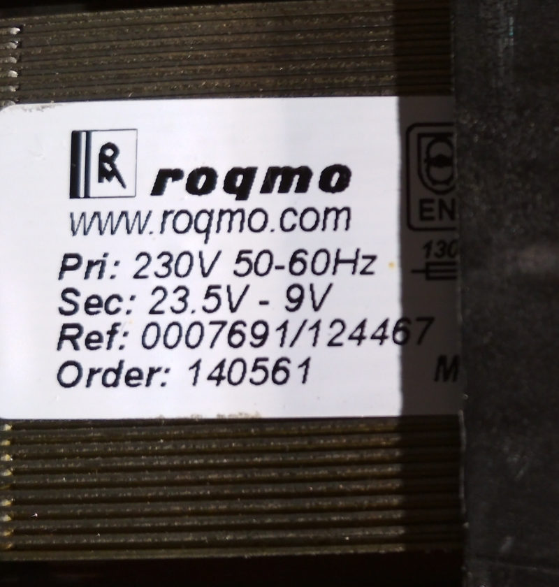

W.S. schrieb: > 24V/150..200W Ringkerntrafos TME hat da einiges ab 17 EUR (24V/100VA) zu bieten. Oder zB 200VA ab 3 Stk. 26 EUR Netto.

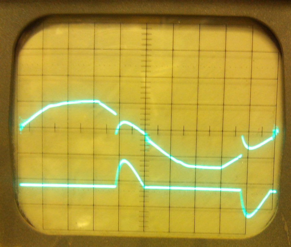

Jörg W. schrieb: > Wenn ich mal lange Weile habe, könnte ich das > natürlich mal oszillografieren, was sie da machen. ;) Bei 66% DC sind wir bei ca. 144W. Ich würde auch gerne wissen, wie sie das genau machen.

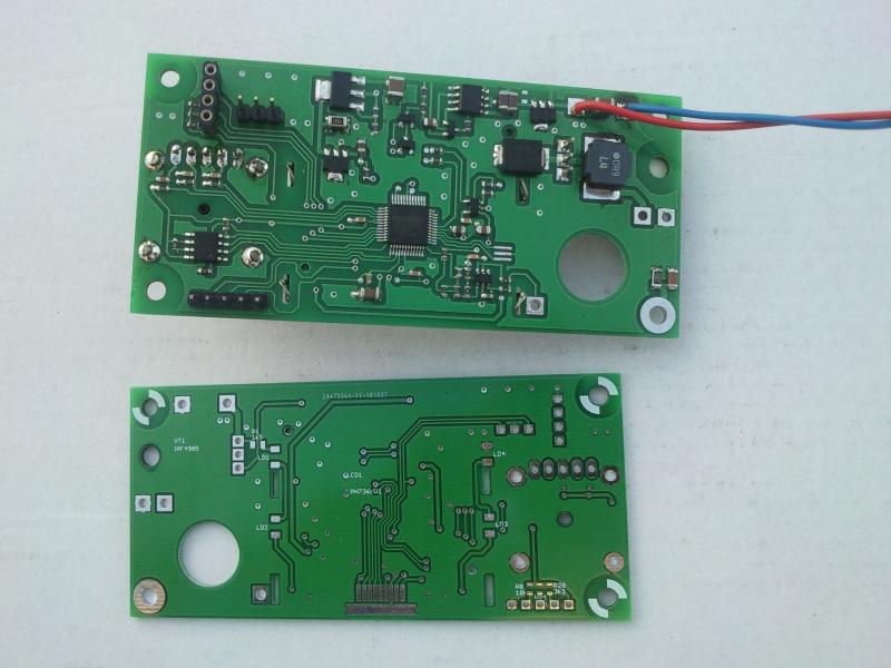

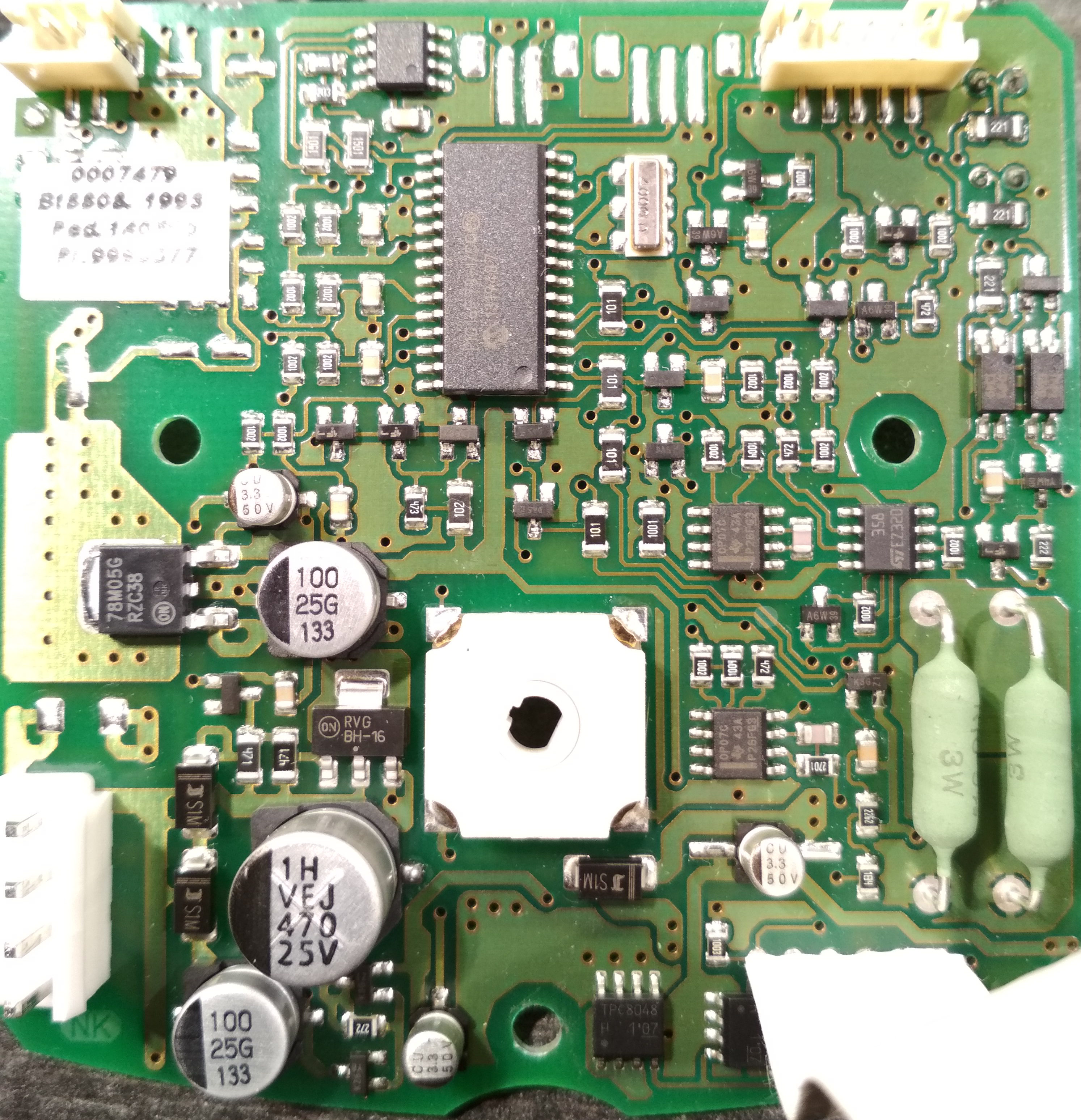

Hallo, nachdem ich auch gerade dabei bin, ein neues Innenleben für meine alte AD2940 mit defekter Elektronik zu entwickeln, verfolge ich das Projekt hier auch mit großem Interesse. Trafo und Gehäuse der Station würde ich gerne weiterverwenden, in den Displayausschnitt passen ziemlich genau zwei dieser günstigen 1,3"-China-OLED-Displays. Im erste Anlauf hätte ich mich mal an diesem Projekt http://dangerousprototypes.com/forum/viewtopic.php?f=56&t=5264 orientiert, zumindest was den Verstärker angeht. Was mich mal interessieren würde: wie steuert JBC die Heizleistung? Per Phasenanschnitt, oder geht das auch mit Vollwellen? Hat jemand eine funktionierende JBC-Station und mal Lust und Zeit mit dem Oszi nachzuschauen? Viele Grüße, Hermann

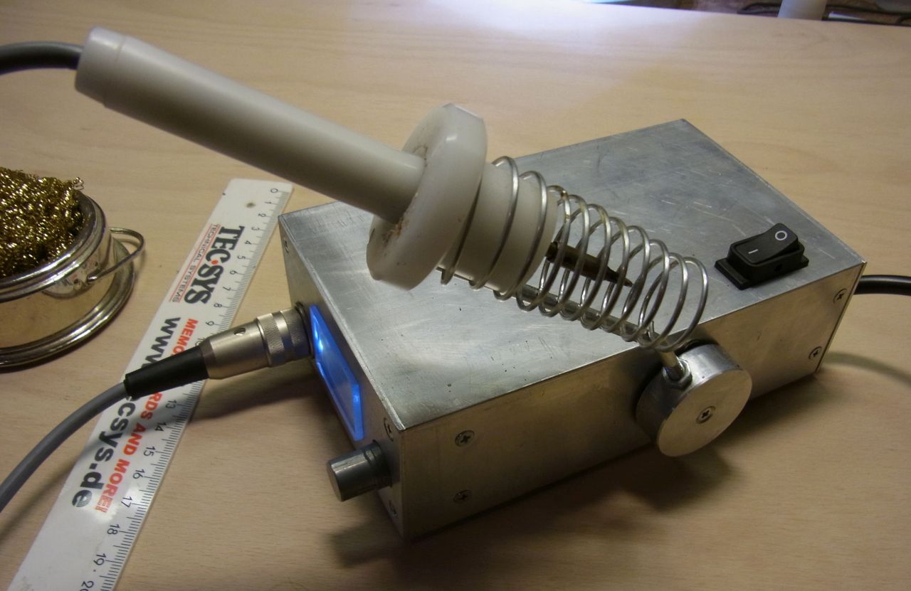

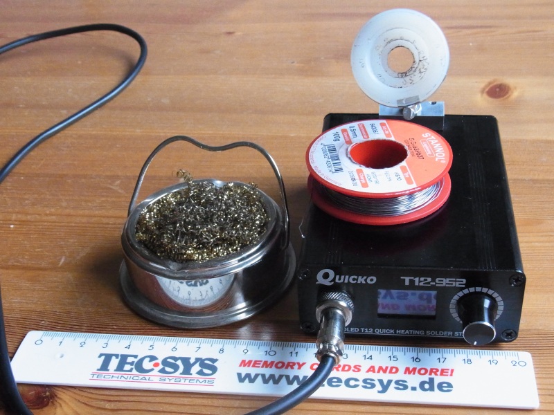

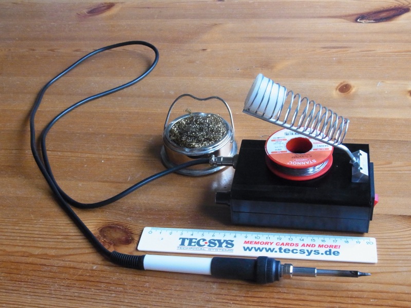

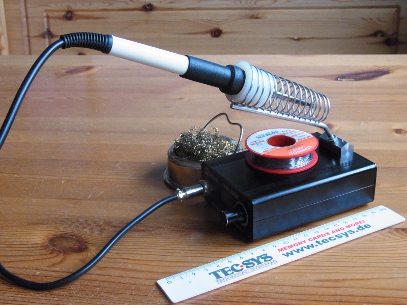

W.S. schrieb: > Oben drauf hab ich nen Lötkolben-Köcher > montiert, so daß quasi der Lötkolbenständer die ganze Station ist. Ich finde das unpraktisch. Die Station steht bei mir recht weit hinten auf dem Tisch und wenn ich den Lötkolben immer erst dahinten ablegen könnte, würde es mich stören. Die einzelnen Ständer wie z.B. Weller sieht hat, kann man direkt "neben sich" stellen und da dann schnell den Lötkolben ablegen. Ist aber sicher "Geschmackssache". Siehe hier: https://www.mikrocontroller.net/attachment/61623/Loetstation-Gesamt.jpg

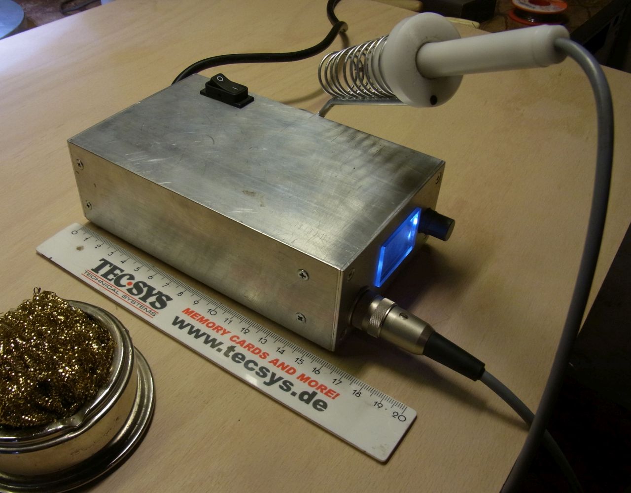

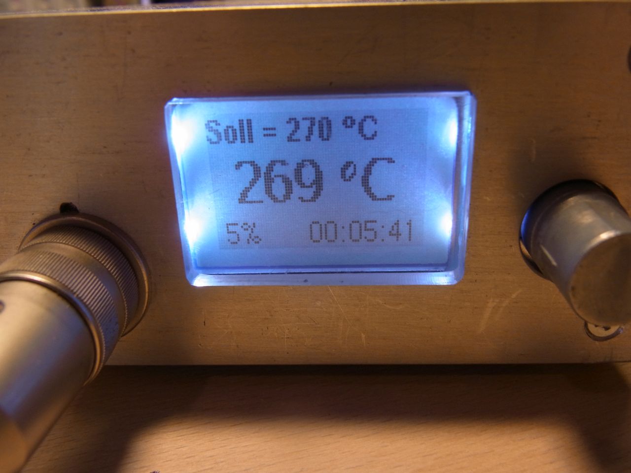

Nur ganz kurz. Als Sneak Preview ein Bild mit Frontplatten Designer was mir im Augenblick gestaltungsweise für meine Version der Station vorschwebt. Als Stationsgehäuse verwende ich ein billiges Weller PU120T Gehäuse welches in der Bucht für $20 erstand. Display ist ein 2.41" grüner OLED 12864 Typ. Drucktaster sind von MEC. Es ist allerdings nur ein Konzept...

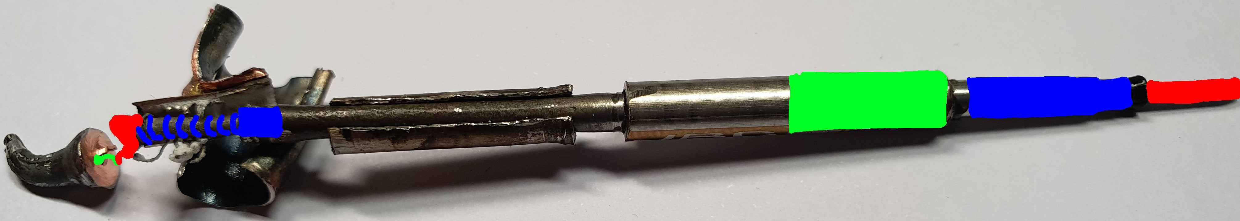

Jörg W. schrieb: > Nein, den vorderen Ring. Den, der mit der Lötspitze selbst verbunden > ist. Ring? Also das verwirrt mich. Verstehe im Moment nur Bahnhof. Siehe das angehängte Bild von der "Dangerous.." Seite. Der gesamte Vorderteil von der Lötspitze an bis zum ersten schwarzen Plastikring ist das Gehäuse der Kartusche und dort liegen beide Innereien an: der Heizwiderstand und das Thermoelement. Dahinter kommt der zweite Anschluß vom Heizwiderstand. Ganz hinten ist der Stiftkontakt, der den zweiten Anschluß des Thermoelements darstellt. Also bei deiner Station liegt das Gehäuse der Kartusche auf Schutzleiter und es geht per 100k Widerstand an den OpV. Richtig ? Wenn das so ist, dann ist das ja noch kein Problem, es kommt dann ja nur drauf an, wohin der Stiftkontakt am hinteren Ende der Kartusche hin geht. Ich vermute mal, auch an den OpV. Ist wohl ein OP07 mit geringer Offsetspannung. W.S.
W.S. schrieb: > Siehe das angehängte Bild von der "Dangerous.." Seite. Das scheint mir nach der Analyse der JBC-Station falsch zu sein. > Also bei deiner Station liegt das Gehäuse der Kartusche auf Schutzleiter > und es geht per 100k Widerstand an den OpV. Richtig ? Der 100-kΩ-Widerstand ist nur ein Parallelwiderstand auf Masse. Zum Messverstärker geht es unterhalb der Durchkontaktierung weiter. > Wenn das so ist, dann ist das ja noch kein Problem, es kommt dann ja nur > drauf an, wohin der Stiftkontakt am hinteren Ende der Kartusche hin > geht. Ich vermute mal, auch an den OpV. Nein, der geht an die beiden FETs, die die Heizspannung zuschalten, und Masse der JBC-Schaltung liegt an der mittleren Elektrode. Dort schlägt sowohl die Gegenseite der 24 V~ auf als auch das „kalte“ Ende des Messverstärkers. Mich hatte das (auch angesichts der Lage des Schutzleiteranschlusses) ziemlich verwirrt, daher habe ich auch dreimal hingeguckt und nachgemessen.
#5576729
Ich glaub, ich krieg ne Krise... Also, hab heute Zeit, hab mich also über besagte JBC-Kartusche nochmal etwas gründlicher hergemacht. Wozu hat man denn ein Milliohm-Meter und ein Voltmeter mit 10 mV-Bereich? So, hier die Ergebnisse: Zuerst habe ich die Widerstände bei Raumtemperatur gemessen, natürlich mit Kelvin-Anschlüssen und jeweils zweimal, also mit Pluspol und Minuspol beim zweiten mal getauscht, um den Effekt von Thermospannungen zu sehen. Widerstand von der Lötspitze (=Kartuschengehäuse) gegen den mittleren Kontaktring: 2.15 Ohm in beiden Richtungen. Widerstand von der Lötspitze gegen den Stiftkontakt am Ende: 0.14 Ohm und 0.000 Ohm (Anschlag des Ohmmeters bei negativem Input) mit getauschten Meßanschlüssen. Widerstand vom mittleren Kontaktring zum Stiftkontakt: 2.59 Ohm und 1.99 Ohm So, dann hab ich die Lötspitze angewärmt und zwar mit meinem ollen Magnastat und Spitze #7 und dabei die Spannungen gemessen: vom Kartuschengehäuse (Minuspol) gegen den mittleren Kontaktring +0.16mV und vom Kartuschengehäuse (Minuspol) gegen den Stiftkontakt am hinteren Ende ca. +7.25mV und das immer noch leicht steigend, schließlich habe ich die Wärme per Lötzinn an der verzinnten Spitze der Kartusche zugeführt und die Wärme muß folglich erstmal von dort in das Heizvolumen hinein fließen. Zuletzt hab ich zwischen Kartuschengehäuse und mittleren Kontaktring mal 3 Volt angelegt und die Spannung zwischen Kartuschengrhäuse und Stiftkontakt gemessen: unter 0.01 Volt. Fazit: Das Bild weiter oben ist richtig. Der Heizer befindet sich tatsächlich zwischen Kartuschengehäuse und mittlerem Kontaktring und das Thermoelement befindet sich zwischen Kartuschengehäuse und hinterem Kontaktstift. Damit wäre das final geklärt. Jetzt bleibt nur noch herauszufinden, wie die JBC-Leute sich das mit der Elektronik denn so gedacht haben. W.S.
W.S. schrieb: > Fazit: Das Bild weiter oben ist richtig. Der Heizer befindet sich > tatsächlich zwischen Kartuschengehäuse und mittlerem Kontaktring und das > Thermoelement befindet sich zwischen Kartuschengehäuse und hinterem > Kontaktstift. Dann ist nicht wirklich klar, warum die JBC-Station genau so aufgebaut ist, wie sie ist.

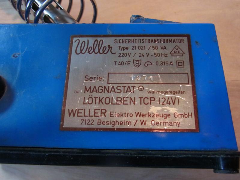

Manchmal gibt es schon ausgesprochen bescheuerte Zufälle: Grad gestern abend ist mir die Heizpatrone meines guten alten Magnastats durchgebrannt. Jetzt bin ich am überlegen, ob ich dafür nochmal Geld ausgebe oder ob ich zu dem mutwillig gebastelten JBC-Handstück eine Station dazubaue. W.S.
Wenn du schon einen 24-V-Trafo hast, wäre das natürlich naheliegend … Achso, 50 VA, das ist wohl doch bisschen dünn für den T245.
#5578147
W.S. schrieb: > Manchmal gibt es schon ausgesprochen bescheuerte Zufälle: Grad > gestern > abend ist mir die Heizpatrone meines guten alten Magnastats > durchgebrannt. Zufall? Glaube ich eher nicht. Ich denke, du hast den alten Lötkolben auseinandergebaut und dabei die Anschlußbeinchen der Heizpatrone bewegt. Den Lötkolben einer alten Magnastatstation sollte man besser nicht auseinanderbauen und dran rumbiegen, wie ich selber vor einiger Zeit leidvoll dazugelernt habe.

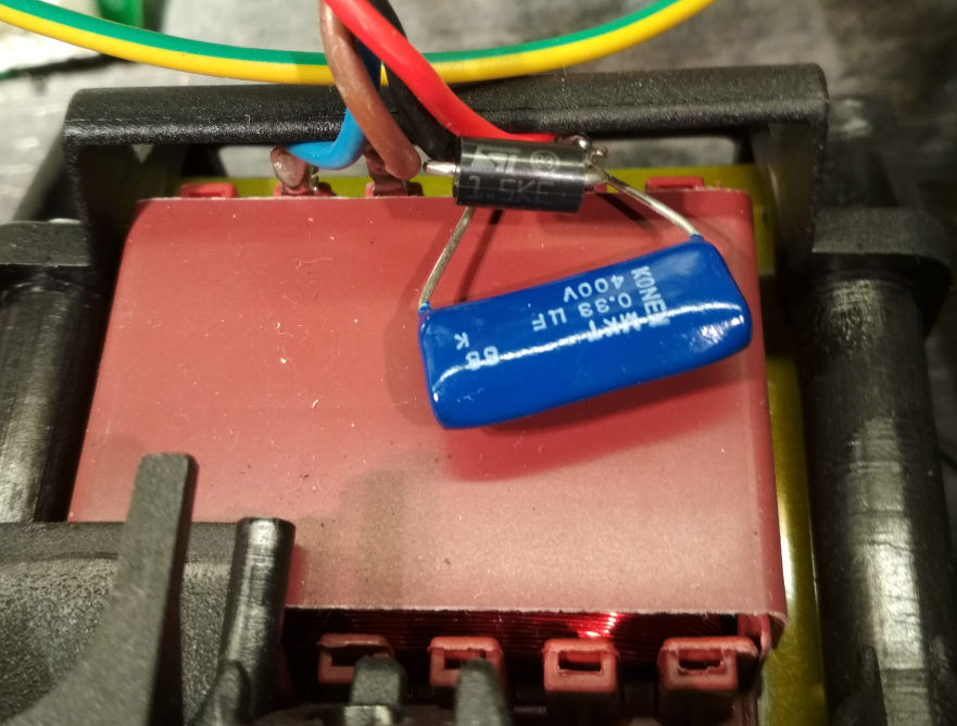

So, ein später Nachtrag: Jetzt habe ich nun diesen Eigenbau so etwa 1 Jahr lang in Benutzung. Sieht ein bissel rustikal aus, da unlackiert. Aber das Ding funktioniert prächtig und sowol mein alter Magnastat als auch die Quicko-Station stehen seitdem nur noch als Reserve im Regal. Einen einzigen Ärger hatte ich mit der Station: das "Nokia"-Diplay. Deren chinesische Leitgummis sind extrem unterschiedlich in ihrer Qualität und beim erste Display war nach ein paar Wochen immer der Kontrast fast weg, bis ich mal an die Plexi-Scheibe vor dem LCD geklopft hatte, dann ging's wieder für eine Weile. Hab jetzt das LCD getauscht, mal sehen wie lang dieses nun durchhält. Die Konstruktion des ganzen ist simpel: Ein Stück Alu-Rechteckrohr 50x100, dazu zwei gefräste Endplatten, das Ganze mit M3 Schrauben zusammengeschraubt. Es ist soweit dicht genug, daß bisher nichts ins Innere gekommen ist. Die Abschaltung bei Nichtbenutzung habe ich per Mikrotaster (Gewicht des Kolbens) innen am drehbaren Halter erledigt. Die zweistufige Abschaltung (zuerst Ruhe, dann Schlaf) hatte ich in Temperatur und Zeitpunkt einstellbar gemacht, aber das hat sich als ziemlich überzogen erwiesen. Ich fahre die Station so, daß sie nach 2 Sekunden in den Ruhe-Zustand mit 100°C geht und dann nach 60 Sekunden in den Schlaf mit Abschaltung. Man braucht das eigentlich gar nicht einstellbar zu machen. W.S.

Der Halter betätigt nen Mikrotaster, wenn der Kolben drin steckt. Hätte ich damals den Kolben anders gemacht, z.B. mit einem metallischen Bund wie beim Original, dann könnte man das auch rein elektrisch gemacht haben. W.S.
W.S. schrieb: > Der Halter betätigt nen Mikrotaster, wenn der Kolben drin steckt. Das habe ich beim Nachrüsten meiner Selektra-Station mit Standby und Hibernate auch gemacht - begünstigt durch die Konstruktion der Selektra-Ablage, die dies relativ leicht ermöglicht.

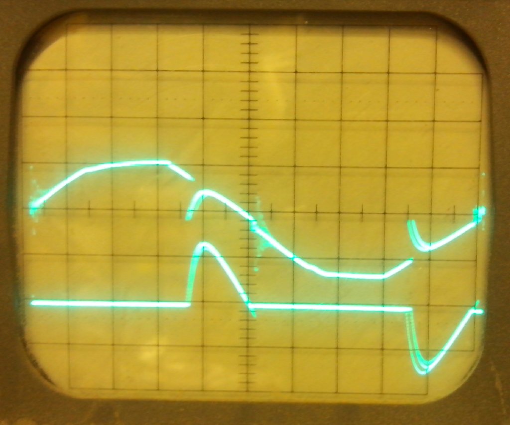

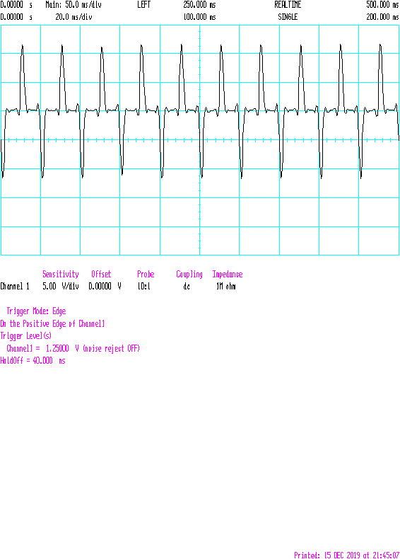

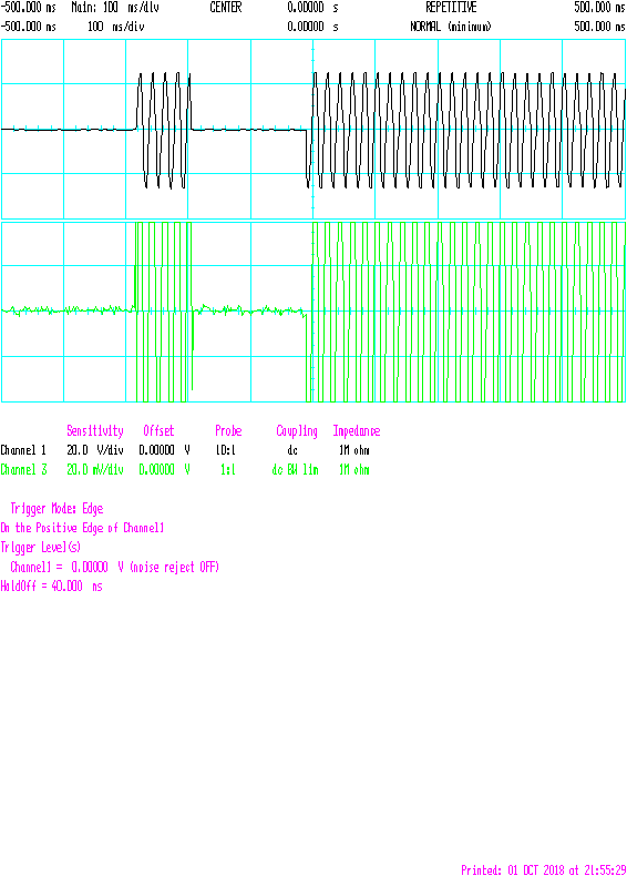

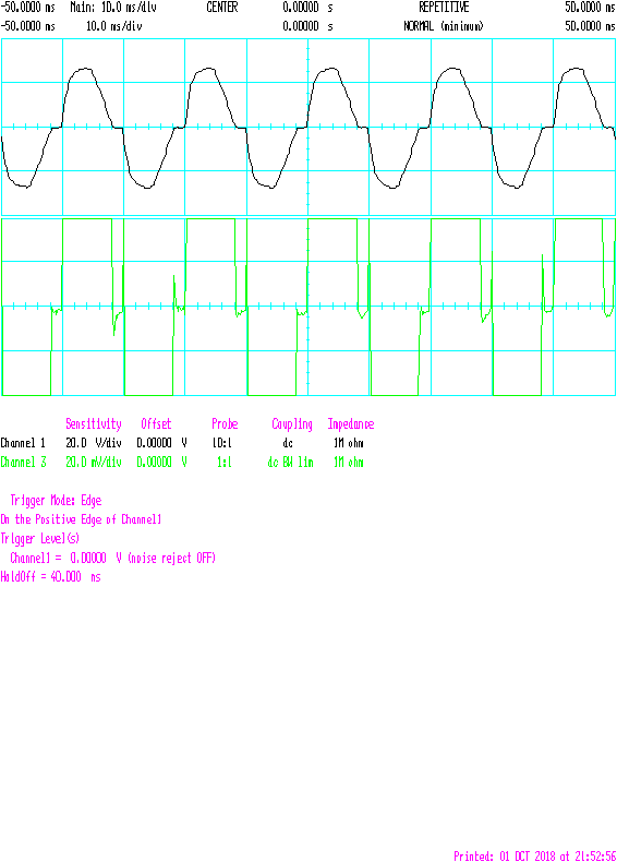

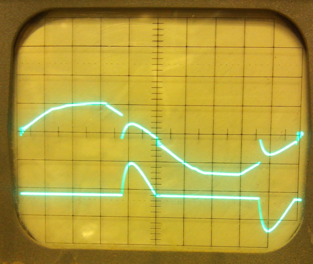

Jörg W. schrieb: > Auflösung oszillografiert. Beim Oszillogramm im aufgeheizten Zustand > kann man gut erkennen, dass in den ausgeschalteten Phasen eine negative > Thermospannung von ca. 8 mV anliegt. > Wie das Ausgangssignal im heißen Zustand, wenn also nur noch im "Leerlauf" die Temperatur gehalten wird, insgesamt aus? Ich habe leider kein Speicherskop und auf meinem normalen Skop sieht es aus wie während des Aufheizens, nur mit geringerer und dabei veränderlicher Amplitude. Eine angeschlossene LED leucht aber schwächer als während der Aufheizphase - dann durchgehend hell - und flackernd, was darauf hindeutet, daß nach dem Aufhzeizen im "Leerlauf" die AC entgegen des Eindrucks auf dem Skop nicht durchgehend sondern intermittierend ist. > Die Fotos zeigen paar Details des Innenlebens. Das Platinenfoto habe ich > extra mal in voller (Handy-)Schönheit belassen, damit man die Details > erkennen kann. Kannst Du mir sagen, welches Modell das ist?
Mark K. schrieb: > Wie das Ausgangssignal im heißen Zustand, wenn also nur noch im > "Leerlauf" die Temperatur gehalten wird, insgesamt aus? Mehr, als wass du als "heiss.png" oben siehst, kann ich dir jetzt nicht sagen. Aber das sollte doch eigentlich das sein, was du wissen willst, oder? >> Die Fotos zeigen paar Details des Innenlebens. Das Platinenfoto habe ich >> extra mal in voller (Handy-)Schönheit belassen, damit man die Details >> erkennen kann. > > Kannst Du mir sagen, welches Modell das ist? Die einfache BT2BWA.
Jörg W. schrieb: > Mark K. schrieb: >> Wie das Ausgangssignal im heißen Zustand, wenn also nur noch im >> "Leerlauf" die Temperatur gehalten wird, insgesamt aus? > Mehr, als wass du als "heiss.png" oben siehst, kann ich dir jetzt nicht > sagen. Aber das sollte doch eigentlich das sein, was du wissen willst, > oder? Leider nicht. Das zeigt ja sicherlich nicht den Zustand über 1 oder 2 sec. sondern nur einen kurzen Ausschnitt über ein paar zig ms. Wie beschrieben deutet das deutlich erkennbare Flackern der LED auf irgendwelche Veränderlichkeiten hin. > >>> Die Fotos zeigen paar Details des Innenlebens. Das Platinenfoto habe ich >>> extra mal in voller (Handy-)Schönheit belassen, damit man die Details >>> erkennen kann. >> Kannst Du mir sagen, welches Modell das ist? > Die einfache BT2BWA. Oha. Sieht aus wie die Platine einer AD2700 nur ohne deren zusätzliche Steckbuchsen oben (wohl für Anzeige/Taster der "digitalen" Variante).
#6074642

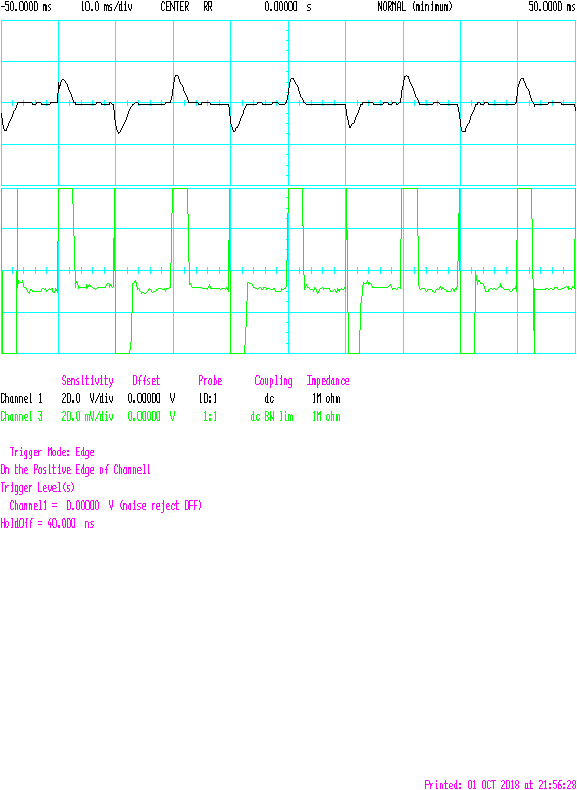

Mark K. schrieb: > und flackernd, was darauf > hindeutet, daß nach dem Aufhzeizen im "Leerlauf" die AC entgegen des > Eindrucks auf dem Skop nicht durchgehend sondern intermittierend ist. Ich verstehe Dein Problem nicht so ganz: Es ist aufwendig und mit Verlustleistung verbunden, eine Spannung zu verändern. Ein Heizkörper ist recht träge. Da drängt es sich doch auf, den Heizstrom abzuschalten, zu messen, bis die Temperatur um x-Grad abgefallen ist und dann einfach kurz mit Volleistung nachzuheizen. Da haben wir also eine Pulsweitenmodulation oder Wellenpaketsteuerung. Wenn Du einen Küchenherd mit Glaskochfeld hast, kannst' das Prinzip an diesem gut beobachten: Je nach gewünschter Leistung geht die Platte zyklisch an und aus, im zeitlichen Mittelwert ergibt sich die notwendige Leistung. Wenn ich in der Küche den Mikrowellenherd anwerfe und auf halbe Leistung einstelle, macht der jeweils 15 Sekunden Vollgas und 15 Sekunden lang aus, das gleiche Prinzip, die Suppe ist träge genug, das auszumitteln. Bei meiner Lötspitze in Ruhe weiß ich in etwa, welche Heizzeit ich pro Grad Temperaturanstieg benötige. Also gebe ich beim Start relativ lange Strom drauf und später nur noch kuze Impulse, um den Ruhewert zu halten. Da ich keine JBC habe, kann ich das nicht nachmessen. Ich bin aber überzeugt davon, dass diese grundlegende Vorgehensweise einer Temperaturregelung für jeden Hersteller gilt.
Mark K. schrieb: > Leider nicht. Das zeigt ja sicherlich nicht den Zustand über 1 oder 2 > sec. sondern nur einen kurzen Ausschnitt über ein paar zig ms. Wie > beschrieben deutet das deutlich erkennbare Flackern der LED auf > irgendwelche Veränderlichkeiten hin. Ah, jetzt habe ich das verstanden. Anbei die "Heiß-Phase" im Speicheroszi, einmal reingezoomt (Aufzeichnungs-Auflösung), das zweite Mal herausgezoomt auf 2 s Gesamtzeit. Das Muster sieht dabei nicht immer so regelmäßig aus wie hier im Oszillogramm. Die "Einbeulungen" sind Phasen, in denen der Stromflusswinkel kürzer ist als in den anderen, also einfach die Temperaturregelung. Das sieht man, wenn man an solchen Stellen weiter in die Daten reinzoomt. >> Die einfache BT2BWA. > > Oha. Sieht aus wie die Platine einer AD2700 nur ohne deren zusätzliche > Steckbuchsen oben (wohl für Anzeige/Taster der "digitalen" Variante). Wundert mich nun nicht. Hat ja Sinn, dass man möglichst weitgehend gleiche Baugruppen benutzt.
Manfred schrieb: > Mark K. schrieb: >> und flackernd, was darauf >> hindeutet, daß nach dem Aufhzeizen im "Leerlauf" die AC entgegen des >> Eindrucks auf dem Skop nicht durchgehend sondern intermittierend ist. > Ich verstehe Dein Problem nicht so ganz: Ich habe beschrieben, was ich beobachte. Und daß ich das, was ich auf dem Skop sehe, nicht mit dem Flackern der LED in Übereinstimmung bringen kann. > Es ist aufwendig und mit Verlustleistung verbunden, eine Spannung zu > verändern. Ein Heizkörper ist recht träge. Da drängt es sich doch auf, > den Heizstrom abzuschalten, zu messen, bis die Temperatur um x-Grad > abgefallen ist und dann einfach kurz mit Volleistung nachzuheizen. Da bin ich ganz Deiner Meinung. > > Da haben wir also eine Pulsweitenmodulation oder Wellenpaketsteuerung. Wie immer man es auch bezeichnen möchte. > Wenn Du einen Küchenherd mit Glaskochfeld hast, kannst' das Prinzip an Kenne ich. > Wenn ich in der Küche den Mikrowellenherd anwerfe und auf halbe Leistung > einstelle, macht der jeweils 15 Sekunden Vollgas und 15 Sekunden lang Weiß ich. Bei meiner Selektra-Station passiert genau dies - für ein paar Sekunden wird mit voller Leistung geheizt, dann ist wieder für ein paar Sekunden Ruhe. Sowohl zu sehen an der LED, die genau dies signalisiert, als auch wenn ich das Skop dranhänge. Bei der JBC - genauer gesagt bei beiden JBC, AD2200 und AD2700 - ist es aber nicht so. > Da ich keine JBC habe, kann ich das nicht nachmessen. Ich bin aber > überzeugt davon, dass diese grundlegende Vorgehensweise einer > Temperaturregelung für jeden Hersteller gilt. Das kann ich nicht beurteilen und der vergleichsweise hohe Preis für die JBC-Stationen könnte ja auch durch eine andere, bessere (?) Regelung gerechtfertigt sein. Ich sehe jedenfalls auf dem Skop, daß der Ausschnitt aus dem Wechselspannungs-Sinus während der kurzen Aufheizphase die volle Spannung hat - so um die 45 bis 50Vss - und dann die Amplitude sehr schnell auf ein Maß abfällt, das mit der eingestellten Soll-Temperatur korreliert. Um diesen Level eiert die Spannung herum, mal etwas höher, mal etwas neidriger, aber wie gesagt auf einem normalen Skop ohne Speicherung. Während des Aufheizens leuchtet die LED hell und gleichmäßig und sobald die Spannung abfällt beginnt sie zu flackern und wird dunkler. Wie das Signal nun tatsächlich auch aussehen mag, welche Variationen auftreten - es ist nicht das von Herd, Mikrowelle oder meiner Selktra-Station bekannte an/aus/an/aus .... weder an/aus noch mit voller Spannung. Wenn ich die Temperatur zurückdrehe oder den Standby-Kontakt auf Masse lege, dann ist die Spannung solange weg (und die LED völlig aus) bis der Kolben auf die Soll-Temperatur abgekühlt ist. Dann sehe ich den Sinus langsam kommen, aber da die Soll-Temperatur niedrig ist ist auch die AC-Spannung niedrig; die LED flackert nur ganz schwach. Drehe ich die Soll-Temperatur hoch bzw. beende Standby, dann wird für kurze voll geheizt und es ist der Sinus mit voller Spannung zu sehen - dementsprechend leuchtet die LED hell und gleichmäßig - bis bei Erreichen der Soll-Temperatur die Spannung wieder geringer und anscheinend - wie die dann flackernde LED zeigt - veränderlich wird.
Jörg W. schrieb: > Mark K. schrieb: > Anbei die "Heiß-Phase" im Speicheroszi, einmal reingezoomt > (Aufzeichnungs-Auflösung), das zweite Mal herausgezoomt auf 2 s > Gesamtzeit. Also tatsächlich durchgehend Spannung, kein intermittierender Betrieb. > Das Muster sieht dabei nicht immer so regelmäßig aus wie hier im > Oszillogramm. Die "Einbeulungen" sind Phasen, in denen der > Stromflusswinkel kürzer ist als in den anderen, also einfach die > Temperaturregelung. Das sieht man, wenn man an solchen Stellen weiter in > die Daten reinzoomt. Mhm. Stromflußwinkel ... sagt mir nichts. Geschaltet wird über OC und zwei antiserielle MOSFETs, anscheinend ähnlich wie in dem bekannten CD-2BC-Schaltplan. Bei der AD2200 dagegen werkelt ein OC-Triac und ein Triac, also definitiv nur an und aus - die Pulsfolge vom uC ist auch unveränderlich, egal was am Triac herauskommt. Dennoch verhalten sich AD2200 und Ad2700 gleich. Wie kann man da, mit den Triacs, eine veränderliche AC-Amplitude erzeugen? Was sind auf dem 2s-Bild die "fetten" Striche? Kannst Du diesen Bereich mal so großzoomen, daß Details der Veränderungen zu sehen sind? Hast Du auch gesehen, daß während des Aufheizens die volle Spannung anliegt und danach eine der Soll-Temperatur entsprechende Spannung? > >>> Die einfache BT2BWA. >> Oha. Sieht aus wie die Platine einer AD2700 nur ohne deren zusätzliche >> Steckbuchsen oben (wohl für Anzeige/Taster der "digitalen" Variante). > Wundert mich nun nicht. Hat ja Sinn, dass man möglichst weitgehend > gleiche Baugruppen benutzt. Nun, die AD2700 ist ebenso eine "analoge" Station wie die BT-2BA, aber älter, da haben die Steckbuchsen eigentlich nichts verloren, werden auch nicht benutzt. Das Manual ist identisch und da auch die Platine identisch ist .....
Mark K. schrieb: > Mhm. Stromflußwinkel ... sagt mir nichts. Die Zeit (relativ zur Gesamtdauer eine Phase der Wechselspannung), in der der Strom fließt. > Geschaltet wird über OC und zwei antiserielle MOSFETs, anscheinend > ähnlich wie in dem bekannten CD-2BC-Schaltplan. Offenbar werden diese FETs aber wie ein Triac bedient, die Impulse sehen auch hier durchweg wie eine Phasenanschnittsteuerung aus. > Wie kann man da, mit > den Triacs, eine veränderliche AC-Amplitude erzeugen? Indem man den Stromflusswinkel variiert … Phasenanschnitt ist letztlich eine PWM, die aber die Netzfrequenz als Grundfrequenz hat und (aufgrund der Tatsache, dass man Thyristoren und Triacs erst einmal nur einschalten und nicht direkt ausschalten kann) bei der der Einschaltmoment nach hinten verzögert wird. > Was sind auf dem 2s-Bild die "fetten" Striche? Darstellungs-Artefakte. > Kannst Du diesen Bereich > mal so großzoomen, daß Details der Veränderungen zu sehen sind? Schwierig, weil das real dann nicht so schnell passiert, wie das auf dem Überblick aussieht. Wenn du da auf drei oder vier Perioden reinzoomst, sieht die Änderung von Periode zu Periode gar nicht mehr so gravierend aus. > Hast Du > auch gesehen, daß während des Aufheizens die volle Spannung anliegt und > danach eine der Soll-Temperatur entsprechende Spannung? Das Oszillogramm für die Aufheizphase hast du doch ganz oben schon. Da ist in der Tat der Stromflusswinkel kurzzeitig 360° (oder 100 %). Danach greift dann die Regelung. Wenn du die Spannung über die Periode(n) mittelst, reduziert sie sich natürlich dann aufgrund des Phasenanschnitts.
Das mit dem Stromflußwinkel verstehe ich nicht. Deine Erklärung "Die Zeit (relativ zur Gesamtdauer eine Phase der Wechselspannung), in der der Strom fließt." beschreibt doch einen Phasenanschnitt: Ab einem einstellbaren Zeitpunkt der Periode der WS wird bis zu deren Ende durchgeschaltet, die Dauer des durchgeschalteten (wirkenden) Abschnitts des WS-Sinus' variiert. Hier ist es aber doch anders: Es wird nur während eines bestimmten Abschnitts des WS-Sinus die Spannung durchgeschaltet. Das sieht man ja auch auf Deinem Detailausschnitt und so sieht es (analog) auch bei bei mir aus. Der Puls vom uC korrespondiert grundsätzlich damit. Dieser zeitliche Ausschnitt hat hier immer die gleiche Länge. Davon abgesehen könnte dies doch aber auch nicht de Höhe der durchgeschalteten WS, wie ich sie auf dem Skop sehen kann, beeinflussen. Klar, je länger während einer Periode durchgeschaltet wird deststo mehr Leistung/Energie (wie immer der korrekte Terminus dafür lautet) kommt zur Heizwicklung. Aber ich beziehe mich auf die auf dem Skop sichtbare Höhe der durchgeschalteten WS. Eine unterschiedliche Spannungshöhe könnte doch auf diese Weise, also allein durch das An-/Ausschalten der MOSFETs (wie es bei der Triac-Schaltung der AD2200 funktionieren soll kann ich mir nicht erklären, denn der Triac läßt sich ja nicht wie ein MOSFET ausschalten sondern bleibt einmal gezündet solange leitend, bis der Haltestrom unterschritten wird - also am bzw. bis zum Ende der WS-Periode), doch nur erreicht werden, wenn der Zeitpunkt bzw. Beginn des "Fensters", während dessen die WS durchgeschaltet wird, relativ zum Nulldurchgang der WS variabel ist. Ob dies der Fall ist kann ich natürlich auf dem analogen Skop so, wie ich gemessen habe (allein bzw. zusammen mit dem Puls vom uC), nicht sehen. Auf den Gedanken, dies relativ zur WS zu betrachten kam ich noch nicht, weil der durchgeschaltete und auf dem Skop sichtbare "Ausschnitt" der WS, des WS-Sinus', von der Amplitude abgesehen gleich aussah, also zeitlich gesehen nach meinem Eindruck immer den gleichen Ausschnitt aus dem WS-Sinus zeigte. Und auch dann, wenn ich meinte, in der sichtbaren Abfolge der Ausschnitte Amplitudenveränderungen sehen zu können, schien deren Abstand zueinander identisch zu sein, was ja bei unterschiedlichen Beginnzeiten des Ausschnitts nicht der Fall sein könnte. Das werde ich heute abend nachholen und wenn der durchgeschaltete Ausschnitt des WS-Sinus tatsächlich entsprechend der eingestellten Soll-Temperatur wandert, dann müßte dies im Vergleich mit dem WS-Sinus ja deutlich zu sehen sein. Allerdings solltest Du dies auf Deinem 2 sec. langen Ausschnitt doch auch erkennen können, wenn Du mit der maximalen Auflösung die Zeitachse entlang gehst und den Abstand der durchgeschalteten Abschnitte mißt (ich habe keine Erfahrung mit Speicherskops, stelle mir das aber so vor, daß man wie bei einer Audiodatei und z.B. Audacity "offline" die Aufzeichnung durchgehen kann - was mich auf den Gedanken bringt, einfach den Ausgang und die WS, natürlich über Spannungsteiler, über den Sterao-Analogeingang eines PC zu samplen, denn das sind ja nur 50Hz, da reicht die Audio-Bandbreite ja bequem aus). Sollte dies der Fall sein, also das sichtbare Flackern der LED darauf beruhen, daß der durchgeschaltete Abschnitt des WS-Sinus deutlich variiert, wäre meine Frage natürlich auch beantwortet
Mark K. schrieb: > Dieser zeitliche Ausschnitt hat hier immer die gleiche Länge. Nein, haben sie nicht. Allerdings siehst du die Unterschiede auf der Zeitachse fast nicht, während man sie auf der Spannungsachse aufgrund des dort bereits sehr steilen Abfalls der Sinunsschwingung sehr gut sieht. > Davon > abgesehen könnte dies doch aber auch nicht de Höhe der durchgeschalteten > WS, wie ich sie auf dem Skop sehen kann, beeinflussen Doch: da etwas früher oder etwas später zugeschaltet wird (und dann immer bis zum Nulldurchgang gehalten), ist die Spannung beim Einschalten eben etwas höher oder etwas niedriger. Anders als bei einer PWM ist das ja keine Rechteckschwingung. > wenn Du mit der maximalen Auflösung die Zeitachse entlang gehst und den > Abstand der durchgeschalteten Abschnitte mißt Wie ich schon schrieb, wenn man reinzoomt, dann fallen die Änderungen zwischen zwei oder drei aufeinanderfolgenden Perioden nicht so augenfällig aus wie in der Übersicht. Wenn man die Spitze thermisch belastet, sollte die Regelung auffälliger werden. Aber selbst dann: innerhalb von zwei oder drei 50-Hz-Perioden (die man auf dem Scope noch gut darstellen kann) passiert auch da noch nicht so viel. Einige 100 ms wird die Regelung schon brauchen von "hot standby" bis "full power".
Mark K. schrieb: > denn das sind ja nur 50Hz, da reicht die Audio-Bandbreite ja bequem aus Vorausgesetzt, sie reicht auch nach unten hin aus. :)
Die Neugier hat gesiegt, ich habe jetzt doch mal schnell relativ zum Sinus gemessen - allerdings nur bei der AD2700, die ist aktuell entsprechend verkabelt. Und siehe da, ihr habt (natürlich) recht. In der Tat ist der durchgeschaltete Ausschnitt des WS-Sinus nicht immer gleich. Das Ende fällt zwar immer auf den Nulldurchgang, der Beginn variiert aber mit der Last, ist beim Aufheizen ziemlich weit "links" (ich habe mir den Zeitpunkt nicht gemerkt, zumal es nur bei völlig kalter Lötspitze lang genug dauert um es auf dem analogen Skop lang genug sehen zu können) und nach dem Aufheizen im Leerlauf ist der Beginn des Ausschnitts aus dem WS-Sinus in der Tat abhängig von der eingestellten Soll-Temperatur leicht unterschiedlich und relativ kurz vor dem Nulldurchgang. Der zeitliche Unterschied ist so gering, daß mir dies bislang nicht ins Auge springend aufgefallen ist, zumal ich darauf auch nicht geachtet habe. Auch ist dieser Zeitpunkt nicht fix sondern variiert etwas, was sich allerdings hauptsächlich an dem bei ausreichend kurzer Zeitbasis überlagernden Amplituden und weniger am Beginn des Ausschnitts erkennen läßt. Ich muß also wohl glauben, daß das Flackern der LED auf diesen doch eher gering erscheinenden Differenzen der Spannung beruht. Die beiden Fotos AD2700-150Grad und AD2700-250Grad zeigen oben den WS-Sinus und unten am Ausgang diese geringen Unterschiede bei Soll-Temperaturen von 150° und 250° im "Leerlauf" (die Nullage oben ist nicht korrekt, stellt sich erst nach einiger Zeit des Warmlaufens ein, das wollte ich wegen dieser Fotos nicht verstellen; die Ablenkung steht bei beiden Kanälen auf 10V (tatsächlich), die Zeitbasis auf 2ms). Aufgefallen ist mir aber an dem am Trafo abgegriffenen WS-Sinus am Nulldurchgang im "Leerlauf" eine recht deutlich sichtbare Schwingung. Diese tritt aber nicht bei jeder Periode auf. Auf dem Skop kann ich - und dies auch nur bei ausreichend kurzer Zeitbasis - dieses Schwingung nur flackernd erkennen, also nicht regelmäßig bzw. immer auftretend. So wie es flackert würde ich im Mittel 5 Hz plus/minus schätzen, aber wie gesagt unrythmisch. Und es scheint mit dem Flackern der LED zu korrelieren sowie einem auf dem Skop beim Ausgangssignal grundsätzlich wahrzunehmenden Flackern. Die beiden Fotos AD2700-250Grad-Schwing und vergrößert AD2700-Schwing zeigen diese Schwingung. Das Bild ist natürlich nicht sehr schön und klar, denn es war ja kein stehendes Bild sondern nur durch Überlagerung, die zufällig mit dem Shutter der Smartphonekamera übereinstimmen muß, entstanden. Also scheint da neben dem auch im "Leerlauf" regelungsbedingt relativ gering vairiierenden Einsatzpunkt des WS-Sinus' noch irgendetwas anderes vorzugehen. Auch bei längerer Zeitbasis kann ich aber nichts erkennen. Siehst Du auf Deiner Aufzeichnung etwas derartiges?

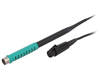

Guten Abend zusammen, nachdem ich keine richtig Belastbaren hinweise über den Aufbau der JBC Spitzen gefunden habe bin ich mal hergegangen und habe eine auseinandergebaut, mit folgenden Erkenntnissen. Das Heizelement ist zwischen dem Inneren(Rot) und dem Mittleren(Blau) Pin angebracht. Das Thermoelement ist zwischen dem Inneren und dem Äußeren(Grün) Pin angebracht. Die Farben im Bild entsprechen hierbei auch den Kabelfarbe in meinen Handstück (T470-A). Bei der Spitze handelte es sich um eine C245-903. Diese Belegung würde auch mit der Analyse von Jörg W. seiner JBC Station übereinstimmen. Mit freundlichen Grüßen Dominic [Edit: korrigiertes Bild eingefügt]
Beitrag #6077390 wurde von einem Moderator gelöscht.
dominicp schrieb: > Das Thermoelement ist zwischen dem Inneren und dem Äußeren(Grün) Pin > angebracht. Der Pluspol des Thermoelements ist dabei der Mittelstift.
vor einiger Zeit fiel mal die Frage zur Kalibrierung ich habe mir dazu dieses Teil bestellt, habe es aber noch nicht da. https://www.aliexpress.com/item/4000355465526.html Und dann noch ne kurze Frage würdet ihr auf jeden Fall zum T470 anstatt zum T245 raten, anscheinend ist dieser etwas dicker wahrscheinlich wegen der besseren Wärmeisolierung oder ist er eher zu klobig für kleine Platinenlötarbeiten?
ah ja ist ein Stecker/Buchse aus dieser Auswahl mechanisch kompatibel, oder weiß jemand wo das Gegenstück zum Kolben gibt das man in seine DIY-Station einbaut? https://www.aliexpress.com/item/4000181987500.html
Hi Thomas, das Gegenstück zum Kolben ist Hirose RPC1-12RB-6P(71) [1] gibt's z.B. bei RS. Grüße Flo [1] https://www.hirose.com/product/p/CL0113-0020-2-71?lang=en#

Ein paar Hypothesen und Fragen zum Selbstbau: Das Heizelement (mittlerer Kontakt) und das Thermoelement (innerer Kontakt) haben die Lötspitze (direkter Kontakt) als gemeinsame Leitung (Beitrag "Re: JBC T245 Verbindungstechnisches Rätsel"). Zum Schutz (ESD, ) sollte diese per Widerstand auf PE geführt werden. Bei Schaltnetzteilen sollte/muss hier zusätzlich entstört werden. Für die Heizung und zur Temperaturmessung dient sie als Masse. Das Heizelement hat ungefähr 2 Ohm, bei 24V DC fließen bis zu 12 A und damit 288 W!? Die Temperaturmessung geschieht im Nulldurchgang bzw. während der Heizstrom abgeschaltet ist. Wegen der Kontakt- und Leitungswiderstände ist bei Heizstromfluss das Massepotential und damit auch das Potential am Thermoelementkontakt erhöht. Welche Spannungen muss daher die Auswertung des Thermoelements aushalten können? Das Thermoelement ist kein Standardtyp sondern ergibt sich aus den verwendeten Metallen der Patrone - es muss in jedem Fall (d.h. auch bei Verwendung eines Thermoelement-ICs) eine Anpassung in Software gemacht werden. Größenordnung Thermospannung: <40mV@500°C.
Wieso weshalb warum schrieb: > Das Heizelement hat ungefähr 2 Ohm, bei 24V DC fließen bis zu 12 A und > damit 288 W!? Wobei sie 140 W als Anheizleistung angeben, was für eine Einschaltdauer von 50 % während dieser Phase spricht.
#6883923
Wieso weshalb warum schrieb: > Das Heizelement (mittlerer Kontakt) und das Thermoelement (innerer > Kontakt) haben die Lötspitze (direkter Kontakt) als gemeinsame Leitung > (Beitrag "Re: JBC T245 Verbindungstechnisches Rätsel"). > Zum Schutz (ESD, ) sollte diese per Widerstand auf PE geführt werden. > Bei Schaltnetzteilen sollte/muss hier zusätzlich entstört werden. > Für die Heizung und zur Temperaturmessung dient sie als Masse. JBC macht es offenbar anders, erdet die Spitze und heizt über das Thermoelement: Beitrag "Re: JBC T245 Verbindungstechnisches Rätsel" https://www.eevblog.com/forum/projects/yet-another-controller-for-jbc-t210t245/msg3102782/#msg3102782 In dem Fall ist klar, dass die Temperaturmessung die vollen 24V verkraften muss - wie macht man das?
#6883935
Jörg W. schrieb: > Wobei sie 140 W als Anheizleistung angeben, was für eine Einschaltdauer > von 50 % während dieser Phase spricht. Ja, das dürfte sonst schnell viel zu heiß werden ... Pinbelegung eines Originals (mit DIN-Buchse ist wahrscheinlich der fast kompatible Hirose Verbinder gemeint): Jörg W. schrieb: > Interessant: Pin 1 der DIN-Buchse geht an PE (bei mir halt über 1,8 MΩ) > und ist der äußere Anschluss der Kartusche – wird aber beim > Thermoelement als Messspannungseingang genutzt, darüber fließt also > nicht der Heizstrom. Pin 2 ist die (interne) Masseleitung, Pin 5 die > Spannungszuführung für die Kartusche. Hier ist eine Schaltung, die zwischen Spitze und Mittelkontakt misst (GND 1, JUNC 2, HEAT 5), und deshalb nicht die volle Heizspannung sieht. Da reicht offenbar ein Serienwiderstand als Schutz. https://github.com/Jana-Marie/Otter-Iron-PRO/blob/master/v2.0/Bottom/OtterIron_PRO_Bot.pdf
