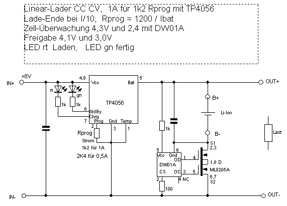

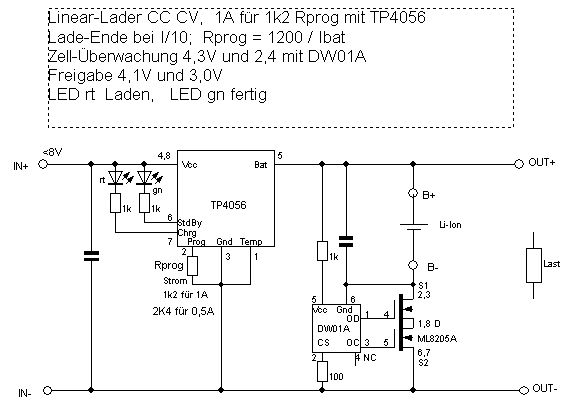

Zelle mit Schutzschaltung kaufen!
Eine Schutzschaltung muß auch schützen, wenn die Ladechnik durchgeht,
die Du vermutlich im anderen Thread noch nicht im Griff hast oder oder
die Lastschaltung stirbt. Für diesen Zweck gibt es spezielle ICs, das
wird generell in Hardware unabhängig von der Umgebung gemacht.
Im Anhang etwas, was ich mal irgendwo aus dem Rinernet gefischt habe.

Meinst du Zelle mit eingebauter Schutzschaltung kaufen oder genügt es
auch, wenn ich den von dir angehängten Aufbau auf der Platine
realisiere?
Danke, also Schutzschaltung nicht über Mikrocontroller realisieren. Da
fühle ich mich auch sicherer.

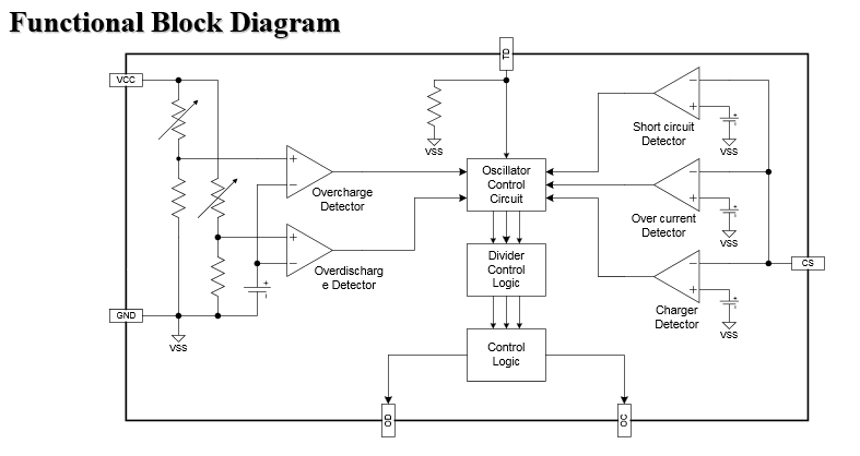

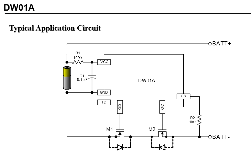

von Kibo (Gast)
Kann mir noch jemand sagen, wie der DW01A den over current erkennt? Im
Datenblatt wird ein Widerstand zwischen GND und CS angeschlossen und
dieser wird wiederum mit einem Komparator verbunden.
Was für eine Spannung fällt denn dann über diesem Widerstand ab?
von Kibo (Gast)
Hier noch die Screenshots
von Axel S. (a-za-z0-9)
Über den Spannungsabfall am On-Widerstand (R_ds_on) des MOSFET. Der
äußert sich als positive Spannung an CS (gegenüber GND).
> Im
Im Normalbetrieb keine. Der Widerstand hat eine reine Schutzfunktion.

von Manfred (Gast)
Kibo schrieb:
> DW01A
Ein nicht ganz unbedeutender Hersteller ist auch Seiko - Anhang!
