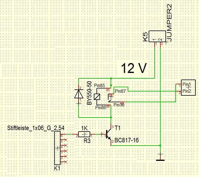

ich würde gerne ein Relais mit Optokoppler über den µC ansteuern.
die Spulenspannung ist 12 V und die Spule hat Widerstand von 70 Ohm,
also ca. 160 mA fließen durch den Transistor. nun zu meinen Fragen, wie
kann ich den richtigen Transistor und Optokoppler auswählen, sodass
diese nicht durchbrennen. Kollektor-Emitterspannung für Transistor ist
45 V und das ist ok, jetzt brauch ich noch die maximale Verlustleistung.
das ist der Link für den Transistor.
https://www.conrad.de/de/nexperia-transistor-bjt-diskret-bc817-40235-sot-23-1-npn-1112838.html
vielen Dank im Voraus

Schreib doch gleich, dass es ein BC817-40 ist, dann muss man nicht dem
blöden C-Link nach...
Passt ja alles, den Basiswiderstand kannst ruhig ein bisschen grösser
machen, der -40er verstärkt ja mehr als der -17er.
Beim OK soll noch jemand drüberschauen...
Gruss Chregu
von Ach Du grüne Neune (Gast)
Wenn der Transistor gut durchgesteuert wird, hat er keine
Verlustleistung. R2 kann locker auf 1k vergrößert werden und R3 auf 2k2.
PtotAUS = I*U = 0A*12V = 0W
PtotEIN = I*U = 0,17A*0,2V = 0,03W (abgerundet auf Null Watt)

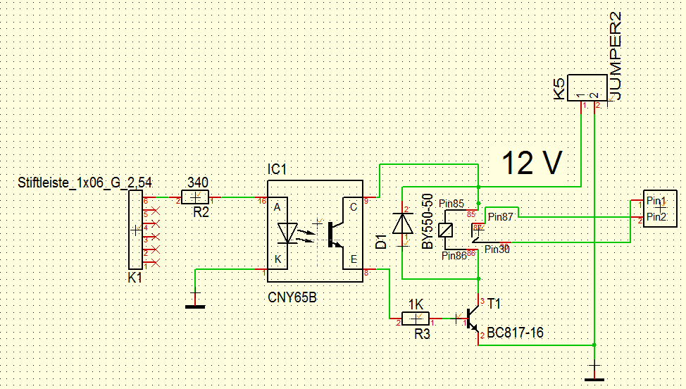

R2 und IC1 kann entfallen, oder sind die GND nicht verbunden? Dann hast
Du auch mit dem OK keine galvanische Trennung.
Ach Du grüne Neune schrieb:
> Wenn der Transistor gut durchgesteuert wird..
Dann können bis zu 0,7 Volt an im abfallen...
> hat er keine Verlustleistung.
Doch, hat er. Wenn auch wenig...P=U*I

Wenn der Transistor nicht schaltet fallen an ihm zwar die 12 Vokt ab,
weil er gegenüber dem Relais sehr sehr hochohmig ist. Es fließt aber
kein Strom. Daher ist die Verlustleistung quasi 0W.
Leitet der Transistor können an ihm bis zu 0,7 Volt abfallen (siehe DB).
Multipliziert mit dem Strom ergibt das die Verlustleistung.

von c-hater (Gast)
Nun, es ist natürlich dein Recht, das zu wünschen. Die Frage ist nur:
wozu soll die Konstruktion eigentlich gut sein?
Eigentlich nimmt man entweder Optokoppler oder Relais. Beides zusammen
ist irgendwie "doppelt gemoppelt". Oder anders ausgedrückt: eine der
beiden Komponenten ist sehr wahrscheinlich ziemlich nutzlos...

würde ich so nicht sagen, ist ja eine Schaltung fürs Auto und muss zudem
den Strom für das Relais nicht aus der Schaltung mit dem Proz liefern.
Ich würde aber noch einen BE Widerstand einbauen da hier max 5V anstehen
dürfen, sollte das Relays aus den Steckkontakten genommen werden hab ich
da mal schnell 12V

ich gehe davon aus der der GND der LED vom Optokopler über den K1 kommt
und nichts mit dem Boardnetz 12V zu tun hat

Wo entspringt dieser Wunsch nach doppelter, galvanischer Trennung?
Hast du dann auch eine doppelt galvanisch getrennte Versorgungsspannung.
Relais mit Logik ansteuern.

Leute die müssen getrennt sein, zumindest denke ich das.
wie werde ich Last von 1.5 A 12 V über Optokoppler steuern ?

Welche Art von Last? Ein Mosfet würde bei 1,5A nur müde gähnen.
Und der OK macht nur Sinn wenn Steuer und Lastkreis tatsächlich eine
galvanische Trennung benötigen. Dann dürfen aber die GND auch nicht
miteinander verbunden sein.

Bei ~200mA würde ich eine MOSFET nehmen. der hat einen geringeren
Widerstand und läuft ab 3V3 direkt am µC.
VG
Jörg

Einen Mosfet um das Relais anzusteuern? Kann man machen, aber da reicht
auch der BC... des TO.
Ich würde die Last direkt mit einem Mosfet schalten, und bei einem
Steuergerät als Last scheint mir das möglich. Da ich das Steuergerät
nicht kenne, vor allem aber nicht weiß was noch daran hängt, würde ich
ggf. einen High-Side-Mosfet nehmen.

Ciao, á bientôt, Bye, до свидания, الى اللقاء ?
von MaWin (Gast)
Jörg B. schrieb:
> ich nehme für meine LED Projekte den IRLML 6344. der hat eine Rds(on)
> von max 29mR bei Ugs von 5V und 5Ads. Somit kannst Du Deine Last direkt
> ohne Relais schalten.
Er will (muss) sein Steuergerät aber wohl in der Plusleitung schalten,
da hilft ihm ein N-MOSFET wenig bis nichts.
Jörg R. schrieb:
> Als SMD Mosfet käme auch der IRLML2502 in Frage. Ein LL Mosfet der
> bereits für Ugs ab 2,5 Volt spezifiziert ist.
Aber bloss um das Relais zu schalten, welches dann das Steuergerät
schaltet.
mark schrieb:
Die übliche Unsinnsschaltung mit Optokoppler dessen Eingangsseite
gemeinsame Masse mit Ausgangsseite hat, wie bei den chinesischen
Relaismodulen auch:
https://eckstein-shop.de/5V-220V-1-Channel-Optocouplers-Relay-Shield-for-Arduino-Optokoppler-Relais-Modul
Es gibt inzwischen aber auch schlauere:
https://m.ebay.de/itm/1-Kanal-Relais-5V-230V-Raspberry-Pi-Modul-Channel-Relay-Arduino-/252713915632

von mark (Gast)
ja genau und die reden irgendwie von LED.
> schaltet.
> mark schrieb:
> Relaismodulen auch:
> nein die habe nicht die gleiche Masse
von Jörg R. (solar77)
Sorry, aber das ist so ein WischiWaschi. Mach doch mal konkrete Angaben,
evtl. mit Fotos zur Unterstützung. Du möchtest Hilfe...!
>> schaltet.
>> mark schrieb:
>> Relaismodulen auch:
Und?
