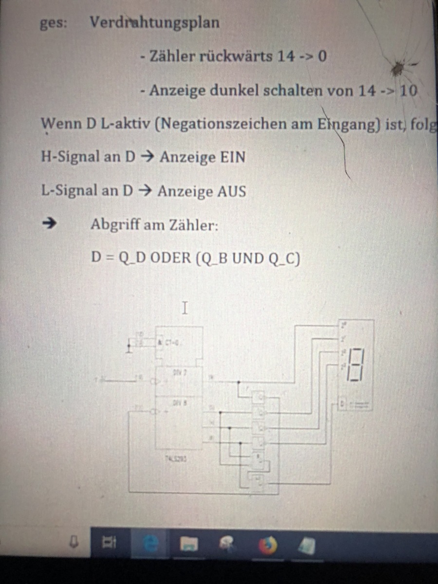

Hallo ich habe ein Problem,
ich möchte eine 7-Segment Anzeige hoch bis auf 9 zählen lassen und dann
wieder zurück auf 0.
Diese Aufgabenstellung ist aus einer alten Prüfung im Fach
elektrotechnische Grundlagen.
In der Schaltung sind:
1x Zähler
1x Invertierer/Decoder (Bin mir nicht sicher wie viele eingänge er
hatte)
1x Und-Gatter
1x Oder-Gatter
1x 7-Segment Anzeige
vorhanden.
(Siehe Bildanhang)
Kennt sich da jemand aus?
Wenn jemand ein Lösungsvorschlag hat wäre ich dankbar.
Es gibt keine Lösung, dir fehlt ein Speicher der sich merkt, daß in der
Vergangenheit mal 9 erreicht wurde und es nun wieder runter geht.
Man kann mit den vorhandenen Bausteinen nur von 0 bis 7 zählen und dann
wieder runter auf 0, vorausgesetzt, der Inverter ist steuerbar, hat also
einen Eingang mit dem bestimmt wird ob alle invertiert werden, denn
rückwärts zählen kann der gezeigte Zähler ja nicht.

So wie das ausschaut, ist das wohl ein alter 7493 Zähler (interne 4
JK-FlipFlop bei dem der Ausgang des ersten FlipFlops NICHT auf den
Eingang des nachfolgenden geschaltet ist und das extern verdrahtet sein
muss).
Der Dekoder war wohl ein 7447, der automatisch BCD zu 7-Segment
dekodieren kann.
Soweit so gut (oder auch schlecht).
Weil der 7493 von Haus aus nicht rückwärts zählen kann (weil die Q
Ausgänge mit dem Takteingang des folgenden FlipFlops verdrahtet sind),
ist ein Zählen von 9 nach 0 nicht möglich.
Das einzige was möglich ist, ist dass beim eigentlichen Erreichen des
Zählerstandes 10 ein Reset erfolgt, sodass beim Zählen nach der Ziffer 9
automatisch mit der Ziffer 0 fortgefahren wird (BCD Ziffer).
Der 7493 hat 2 Eingänge, die mit R0 und R1 bezeichnet sind (Pin 2 und
Pin 3). Diese beiden Pins setzen den Zähler dann zurück, wenn beide eine
logische 1 führen, ansonsten zählt der Zähler.
Verbindest du den Ausgang D des Zählers mit R0 und den Ausgang B des
Zählers mit R1, dann führen R0 und R1 beim Zählerstand 1010 (entspricht
10) beide eine 1 und setzen den Zähler augenblicklich zurück.
Der Zustand 10 wird hier also nur so lange Bestand haben, wie es dauert,
den Zähler zurück zu setzen.
Zusätzliches UND / ODER - Gatter wird nicht benötigt

Yasso schrieb:
> Ich glaube das ist die lösung ...
Aber nicht für die Aufgabe.
Diese Schaltung zählt (wenn zufälligerweise der 74LS293 von 0 loszählt,
denn RESET hat man ja nicht sinnvoll beschaltet) weil CP1 invertiert zu
Q0 betrieben wird
von 0000 über 0011 0010 0101 0100 0111 0110 1001 1000 1011 1010 1101
1100 1111 bis 1110 und dann 0001
Die nachfolgenden Invertierer machen daraus
von 1110 über 1101 1100 1010 1011 1001 1000 0111 0110 0101 0100 0011
0010 0001 bis 0000 und 1111
das wird angezeigt, es sei denn es ist mehr als 9, bleiben übrig nur
1001 1000 0111 0110 0101 0100 0011 0010 0001 bis 0000
Es gibt keine vorwärts-Zählphase. Aber es gibt eine Dunkelphase.

#5719408
Hallo, nachdem sich die Streithähne hoffentlich wieder beruhigt haben...
Ich habe zuerst auch etwas ungehalten reagiert, weil ich zumindest einen
Lösungsansatz vom TO erwartet hätte! Dann habe ich gedacht, das Problem
ist ohnehin in wenigen Minuten gelöst :-) da hier ja sicher einige
herumschwirren, die noch TTL-Gräber gebaut haben. Nun ein paar weiteren
Minuten später würde ich sagen, dass es an dem Inverter hängt. Wenn der
die ersten 9 nicht invertiert und die 10 ausblendet, dann den weiter
hochzählenden Stand invertiert, dann sollte die Anzeige von 0...9 und
zurück anzeigen. Oder?? Ist zwar kein TTL-Grab, aber eine schöne Übung
in boolscher Algebra!
Gruß Rainer

Gast #5720633
Michael B. schrieb:
> Ralph S. schrieb:
>> Falsch, er kann von 0 - 15 zählen (in dem du Ausgang von A mit
>> Takteingang Stufe B verbindest) => 4 - Bit Zähler !
> Hirn wäre besser statt Beissreflex.
Tja im Gegensatz zu Dir scheint Ralph aber das Teil mit H zu haben. Er
hat es ausreichend erläutert und Schaltskizze des TO zeigt es ja auch.
Dort ist ein Teiler 2:1 ("div2") und ein Teiler 8:1("div8")
hintereinander geschalten und damit kann man von 0 bis 15 zählen.
Gast #5720646
Axel S. schrieb:
> dann kann man mit
> den anderen 3 Flipflops eben bis 7 aufwärts und dann wieder abwärts
> zählen.
Die Aufgabenstellung war aber bis 9 zählen und dann zurück. Das geht mit
den dargestellten Komponenten natürlich nicht, da hat der Michael schon
recht.
#5720860
SchubiDuWappBappDuWapp schrieb:
> Nimm einen 74LS192 als Zähler. Der hat separate Vor- /
> Rückwärtszähleingänge und zählt auch nur von 0-9 (oder anderscht-rum :))
Der ist ähnlich dem von mir verlinkten CD40110. Der CD40110 hat dem
Vorteil das er eine 7-Segmentanzeige direkt ansteuern kann.
Der LS192 kostet derzeit bei Reichelt ca. 5,- Euro, der HC192 nur 52
Cent.
