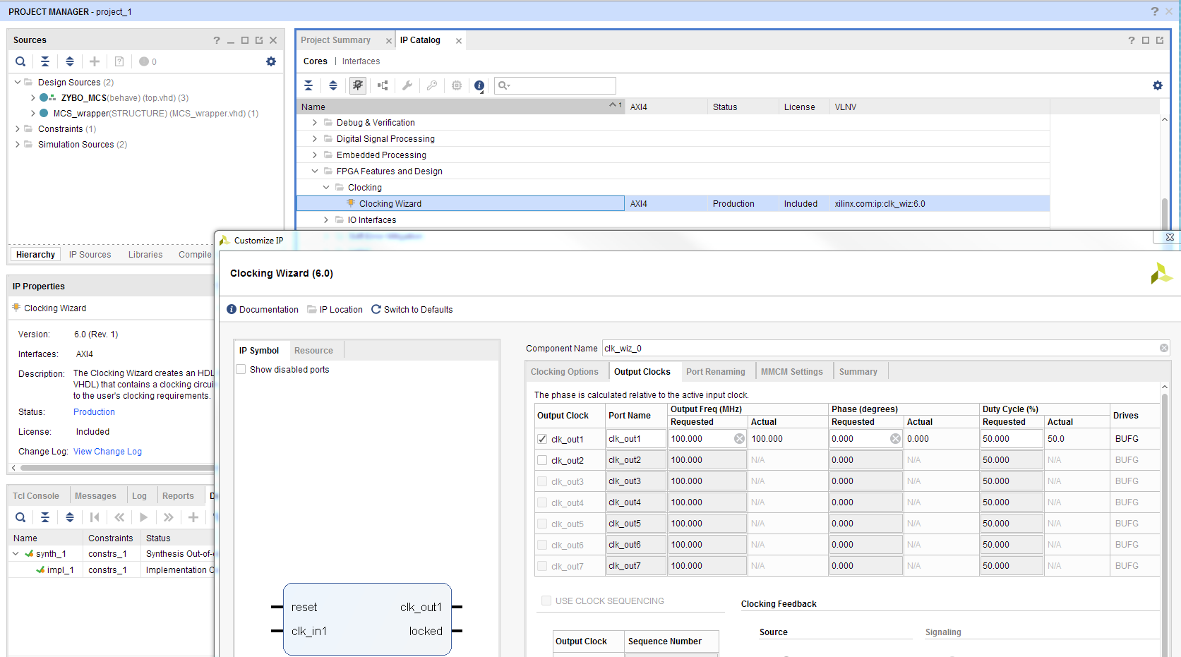

Gast #5720163
vivado_clk schrieb:
> ALso hätte ich gedacht man bräuchte nun eine PLL bei der man den 100MHz
> Takt um den Faktor 3 Multipliziert und um den Faktor 5 Teilt.
Wenn du mit PLL eine interne DCM meinst, brauchst du am eingangspin nix
anders constrainen, du musst lediglich eine DCM passend generieren und
instanziieren. Zum Generieren nimmst du am besten den clocking wizard
aus dem IP Catalog (Siehe snippet im Anhang)
PS: Durch einen Fehler in der Vorschau, ist womöglich das snippet
doppelt und die Doublette kann nicht entfernt werden.

vivado_clk schrieb:
> Aber es muss odch möglich sein, den vorhanden 100Mhz clock auf 60mhz zu
> bringen.
Nein, das geht nicht. Du brauchst zwingend einen MMCM. Den kannst du
über den Wizzard generieren oder manuell instanziieren, aber das will
bei sowas eigentlich auch keiner.
Die Constraints sind lediglich dazu da, den Tools zu sagen, worauf sie
optimieren und prüfen sollen.
Wenn du den MMCM nutzt, macht der IP Generator das für dich, da musst du
erst mal gar nichts selbst angeben.
Ansonsten gibts auch einen Constraints Wizzard, wenn du das
synthetisierte oder implementierte Design öffnest.
