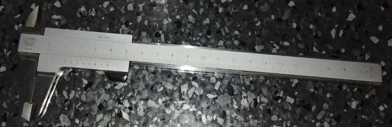

Ich habe einen ganz bescheidenen analogen Mitutoyo für um die 35 EUR
neu. Der ist problemlos für 1/10 gut. Allerdings hat der keine Buchse,
um irgendetwas einzustecken. Und das Protokoll handeln meine Augen ganz
altmodisch elektronikfrei mit dem Messschieber aus ;)
Zum Glück habe ich gelernt, einen Nonius abzulesen. Das scheint nicht
mehr üblich zu sein. In Zukunft kommt dann "Alexa, was zeigt der
Messschieber an?", oder wie? Da kann man dann auch prima BLE dafür
nutzen...
Heute leicht sarkastisch,
Max

von qwerzuiopü+ (Gast)
Ich hab 30€ für einen Mitutoyo mit 50er "Nonius" gezahlt, an dem kann
man bei guter Beleuchtung sogar 1/100mm noch abschätzen. Irgendwas hast
du falsch gemacht ;-)
