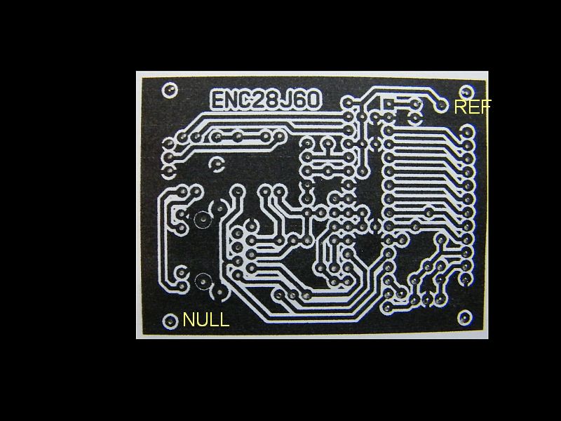

Ich möchte mit einer kleinen CNC-Maschine (CNC-1610)
Platinen bohren. Für meine Anwendungen schreibe ich
ein kleines Programm, welches eine einfache Bedienung
ermöglichen soll.
So möchte ich, daß das Programm die Lage der Platine
auf dem Bohrtisch erfasst und eine "Schieflage"
(also einen Winkelfehler) automatisch korrigiert.
Das Programm habe ich soweit fertig und ich teste mit
auf Pappe geklebten Layout-Ausdrucken.
Aber, unabhängig davon, ob ich das Layout ausgerichtet
oder gezielt schief auf den Bohrtisch lege, es gehen
immer Bohrungen daneben. Die Ergebnisse sehen absolut
gleich aus, nur leider fehlerhaft...
Was mache ich falsch, wo ist mein Denkfehler?
Hier meine Arbeitsweise:
Test-Layout gedruckt, Excellon-Bohrdatei erzeugt
(Sprint-Layout),
Nullpunkt unten links bei Sicht auf die Lötseite.
Platine auf den CNC-Tisch fixieren.
Das Programm fordert auf, den Nullpunkt anzusteuern (Jogging).
Wenn NullPunkt manuell einjustiert, bestätigen.
Das Programm setzt jetzt seine internen Koordinaten
auf X=0,Y=0.
Das Programm fährt danach automatisch einen
Referenzpunkt an. Dazu sucht es die Bohrung, die am
weitesten vom Nullpunkt entfernt ist (diagonal zum
Nullpunkt).
Aufgrund des Einrichtungsfehlers (Schieflage)
ist eine Korrektur der Bohrposition erforderlich,
wieder manuelles Jogging.
Nach dieser Korrektur kennt das Programm auch
die wirklichen Koordinaten des Referenzpunktes.
Aus der Abweichung dieser Koordinaten zu denen der aus
der Bohrdatei soll für alle Bohrungen die tatsächliche
Position errechnet werden.

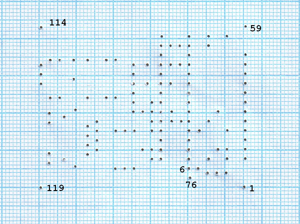

Ein Hinweis zum Foto (gebohrte Pappe):
Der REF-Punkt oben rechts ist präzise getroffen, der
weiße Punkt links im Pad ist ein Papierfussel.
Ebenso ist der Null-Pad genau gebohrt. Es sieht so aus,
als würde ein Winkelfehler rechts-drehend die Bohrungen
verschieben.
Danke für's mitdenken!

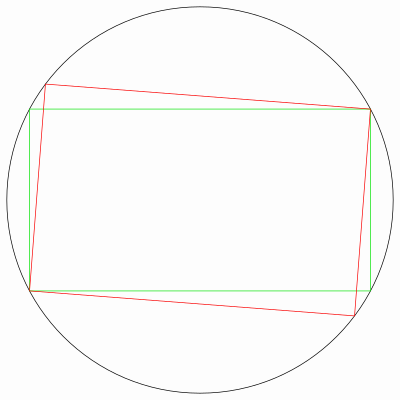

Ich habe das jetzt nicht im Einzelnen nachvollzogen, möchte aber eine
Beobachtung, eine Vermutung und einen Ratschlag zum Besten geben.
Die Bohrungen scheinen entlang der Linie zwischen Nullpunkt unten links
und Referenzpunkt oben rechts recht genau das im Layout ausgelassene
Loch zu treffen. D.h. die Winkelkorrektur ist für Punkte auf oder nahe
dieser Linie recht gut. Das aber legt die Vermutung nahe, dass bei dem
Berechnungsschema etwas schiefgelaufen ist.
Die nächst genauere Vermutung wäre, dass in dem Schema irgendwo ein
unzulässiger Übergang zwischen absoluten (Maschinenkoordinaten) und
Layoutkoordinaten vorkommt bzw. der Offset dazwischen unberücksichtigt
blieb. (Wenn ich es nicht übersehen habe, dann fehlt die
Berücksichtigung des Offsets eigentlich).
Denn eine einfache Drehung kann den Fehler nicht korrigieren. Falls man
das Layout um irgendeinen Punkt dreht, mögen die Löcher in einiger
Entfernung von der oben erwähnten Linie zwar richtig getroffen werden,
aber die Punkte in der Nähe der Linie nicht mehr. Was wiederum darauf
hindeutet, dass der Mittelpunkt der Drehung irgendwann gewechselt wurde.
Ich rate Dir das Verfahren einmal graphisch zu skizzieren, damit man das
nachvollziehen kann. Das könntest Du, falls Du dabei nicht selbst auf
den Unterschied kommst, auch hier posten.

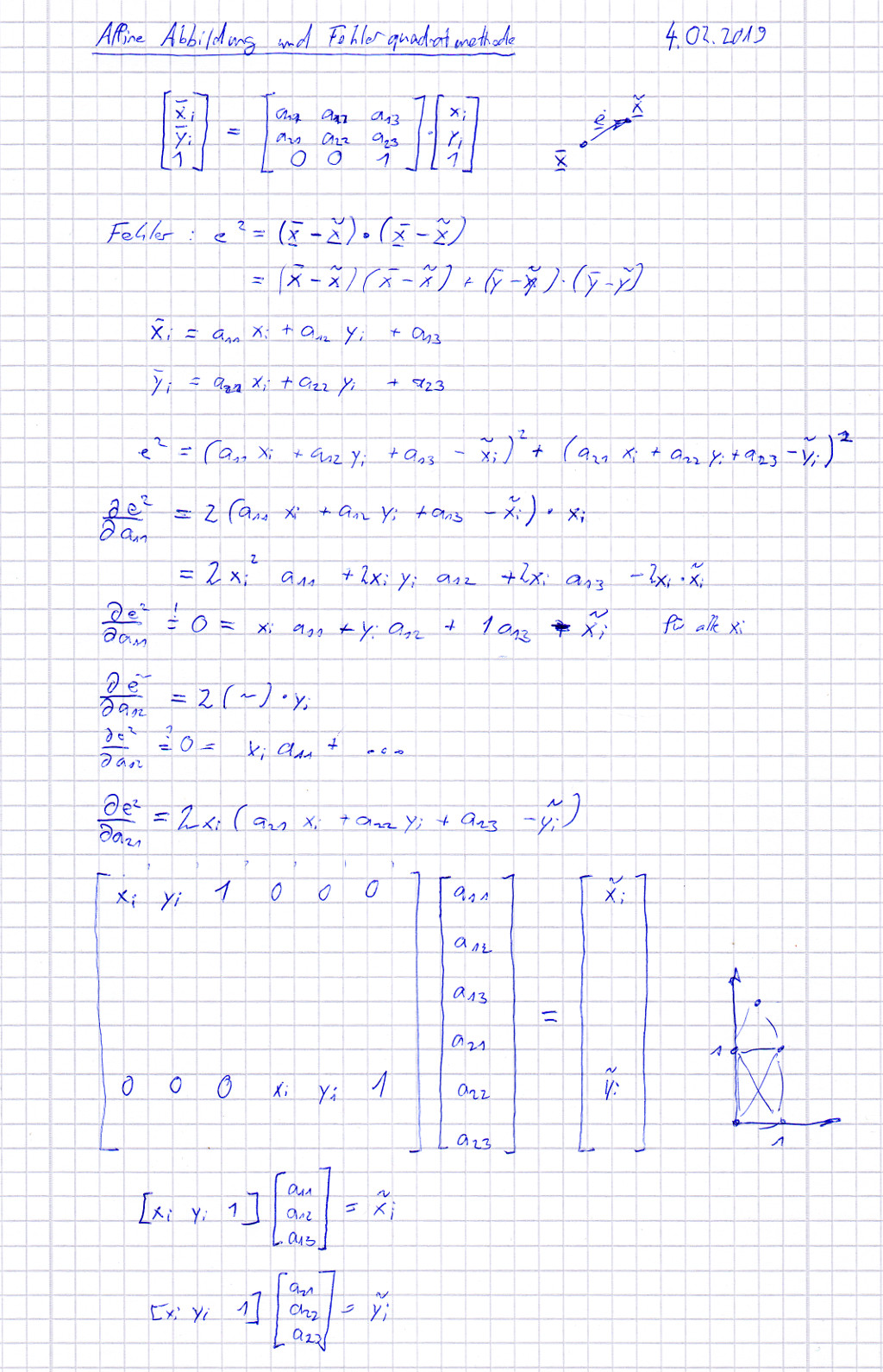

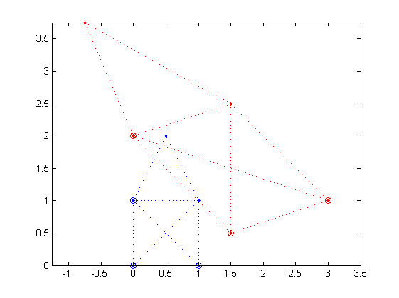

Wenn Du Trapez-Verzerrungen mit berücksichtigen willst, geht das extrem
einfach mit Lagrange-Polynomen erster Ordnung. Als Parameter entstehen
dann einfach die vier Eckpunkte des Trapezes.
Berücksichtigt werden dann: Skalierung, Drehung, Trapezverzerrung in
beide Richtungen.
Dafür mußt Du vier Punkte, deren Lage bekannt ist, abtasten. Tastest Du
mehr als vier Punkte ab, kannst Du das z.B. mit der gaußschen
Fehlerquadratmethode berücksichtigen, um die Genauigkeit zu steigern.
Die Programmierung ist recht geradeheraus, wenn man mit float arbeiten
kann. Ich hatte das damals mal als Matlab-Skript gemacht. Gescheitert
ist es bei mir dann daran, dass angetasteten Punkte von Hand von der
CNC-Steuerung ins Matlab-Programm übernommen werden mußten, während die
Leiterplattenhersteller plötzlich immer billiger wurden, daß die Lust am
Weiterentwickeln vergangen ist.
Bei begrenzter Genauigkeit wäre dann eine Affine Abbildung im 4D Mittel
der Wahl (bei Wikipedia unter "Householder Transformation" zu finden).
Die Implemtierung ist auch einfach, aber der theoretische Unterbau
gewöhnungsbedürftig.

Gast #5722800
Vielen Dank für die große Unterstützung!
Da ich bei meiner Programmierung keinen Fehler entdeckt habe,
halte ich die Mechanik als Ursache für möglich.
Nun habe ich bei dem Layout (s. oben) zuerst für eine
rechtwinklige Ausrichtung gesorgt, indem ich vom Nullpunkt
aus die auf gleicher Höhe liegende rechte Bohrung anfahre
und beide Punkte auf eine X-Linie bringe.
Dann vom Nullpunkt in Y-Richtung nach oben zur Eck-Bohrung,
der Bohrer steht mittig! So ein deutlicher Versatz wie auf
dem Foto ist nicht vorhanden.
Ich glaube, die Tendenz des Fehlers ist deutlich sichtbar.
Im oberen linken Viertel sind große Verschiebungen nach rechts,
im unteren rechten Viertel sind es große Verschiebungen nach
links. Bei der Leiste rechts kann man das Wegwandern erkennen.

Moderator #5722909
Du versuchst, mit Hilfe von zwei Eingabewerten (Xcnc und Ycnc) drei
Abbildungsparameter (ALPHAerr, Xscale und Yscale) zu bestimmen, d.h. das
Ergebnis ist unbestimmt. Wenn deine Rechnung dennoch ein eindeutiges
Ergebnis liefert, kann das nur bedeuten, dass sie fehlerhaft ist.
Du braucht also einen weiteren Referenzpunkt, um die gesuchten Parameter
zu bestimmen. Da du dann vier Eingabewerte hast, kannst du auch gleich
noch den Scherungsparameter (Parallelogrammverszerrung) bestimmen.
Alle vier Parameter zusammen beschreiben eine affine Abbildung, die sich

Ich habe den TE so verstanden, dass der Punkt, der im Bild mit "NULL"
bezeichnet ist, in der Datei bereits die Koordinaten (0,0) hat bzw. der
Offset bereits vor Beginn der von ihm beschriebenen Berechnung von allen
Punkten subtrahiert wird. Auf der Maschine wird der entsprechende
Nullpunkt durch das erste manuelle Verfahren gesetzt, so dass auch hier
nichts korrigiert werden muss. Man sieht in seinem Bild ja auch keinen
Offsetfehler, sondern nur eine Kombination aus Rotation und Skalierung.

die Verzerrungen stammen von meiner Kamera!
Ich belichte meine Platinen mit Laserdruck
auf transparentem Zeichenpapier, bohre (bisher)
von Hand und bin glücklich damit...
Nein, die Vorlage ist OK und mit der
Qualität meiner Platinen bin ich auch sehr
zufrieden. Ist aber nur für Hobby-Bastelei.
Boor

Moderator #5723060
Boor schrieb:
> Einen Skalierungsfehler sehe ich nicht.
Für mich sieht das ein wenig so aus wie im angehängten Bild:
Die beiden Vierecke sind perfekt rechtwinklig und haben exakt die
gleiche Diagonale, sie unterscheiden sich aber etwas in ihrem Längen-/
Breitenverhältnis. Da die beiden Rechtecke einen gemeinsamen linken
unteren (Nullpunk) und rechten oberen Eckpunkt (Referenzpunkt) haben
müssen, bleibt dem roten Rechteck nichts anderes übrig, als sich ein
wenig zu drehen.
Wenn du das Layout einmal auf dem Laserdrucker ausdruckst und einmal
ohne jegliche Umrechnungen auf der CNC-Maschine in ein Stück Pappe
bohrst, solltest du theoretisch beides manuell zur Deckung bringen
können. D.h. du kannst die Pappe so auf den Ausdruck legen, dass du
durch die Bohrlöcher der Pappe die Bohrmarkierungen auf dem Ausdruck
sehen kannst.
Wenn dies der Fall ist, dann wissen wir, das eine Anpassung der
Bohrkoordinaten allein durch eine Verschiebung und eine Rotation
möglich ist. Dann solltest du mit deiner Berechnung ohne den
Skalierungsfaktor zum Ziel kommen.
Wenn nicht, musst du nachschauen, worin sich die beiden durch die vier
äußeren Bohrlöcher gebildeten Rechtecke unterscheiden. Haben sie
tatsächlich die gleiche Länge und Breite und sind sie wirklich exakt
rechtwinklig?

#5723488
das hat mir jetzt keine Ruhe gelassen, dass das so umständlich mit
Rotationsmatrizen und Nullpunktverschiebung gemacht wird. Also habe ich
-sozusagen als Fingerübung vor dem Einschlafen- mal direkt die
Transformationsparameter angenähert, also die Fehlerquadratmethode auf
die Transformierte von (x/y) angewendet und nach den
Transformationsparametern aufgelöst.
In Matlab implementiert sieht das dann wie auf dem Bild aus.
Das hat den netten Vorteil, dass man
1. durch mehrere Stützpunkte die Genauigkeit steigern kann und
2. man nicht lange suchen muss, in welcher Reihenfolge man die
Operationen durchführt.
3. ist die Implementierung auch geradeheraus.
Ganz ohne Nachteile ist es nicht: Wenn die gemessenen Punkte zu dicht
beieinander liegen, kommt man um doppelte Genauigkeit nicht mehr herum,
ansonsten ist die Jacobimatrix singulär. Aber das sollte ja selbst auf
einem kleinen Mikrocontroller kein Problem sein, eine niedliche
3x3-Matrix in doppelter Genauigkeit (zweimal) zu lösen.
Viele Grüße
W.T.

Hallo und vielen Dank nochmal für die tolle Mitarbeit!
Um zwischen Software- und Hardware-(Mechanik)-Problemen
unterscheiden zu können, habe ich, wie vorgeschlagen,
die Bohrungen auf Millimeterpapier durchgeführt.
Das Papier zuvor an der X-Achse ausgerichtet und mehrfach
vom NullPunkt zu X+100mm verfahren. Dabei zeigte sich, daß
statt 100mm nur 99mm erreicht wurden. Es gibt aber keine
Fehler die sich aufsummieren.
Die Y-Achse habe ich vom Nullpunkt nach Y+80mm verfahren,
die X-Position blieb dabei erhalten (kein Winkelfehler)
und die Abweichung war etwa -1/4mm.
Beim anschliessenden Bohren mit den Kordinaten aus der
Bohrdatei habe ich jegliche "Korrektur" ausgeschaltet,
die GCode-Befehle werden zudem in einem Textfenster mit-
geloggt. Wie man auf den Bild erkennen kann, sind die
Bohrungen soweit OK. Die Drehung, wie Yalu sie entdeckt
und grafisch dargestellt hat, ist nicht vorhanden.
Damit ist es klar ein Softwarefehler in meiner Koordinaten-
umrechnung.
Dennoch sind mir einige kleine Fehler der CNC aufgefallen,
dazu habe ich einige Bohrungen im Bild nummeriert.
Die Nummerierung ist die Reihenfolge der Bohrungen.
  1: X=55.88 Y= 0.00 Die erste Bohrung.
  6: X=40.64 Y= 5.08 Passt zur Reihe darüber.
 76: X=40.64 Y= 2.54 Weicht von 6 ab, obwohl gleiches X !
 59: X=55.88 Y=43.18
114: X= 0.00 Y=43.18
119: X= 0.00 Y= 0.00 Der Nullpunkt des Koordinatensystems.
Die Bohrungen 6 und 76 liegen nicht auf einer Linie, die
Reihe ging von 6 aufwärts und der darunterliegende Punkt 76
wurde erst später angefahren. Dieses ist auch an weiteren
Stellen erkennbar. Es kann doch nur ein Spiel der Achse
sein, obwohl ich es nicht spüren kann. Die Achsen haben
eine Spindelmutter mit Anti-Backlash Feder. Ich werde die
Mechanik nochmal neu zusammensetzen. Dieses Problem gehört
auch in eine andere Rubrik des Forums...
Bleibt die Programmierung der Winkelkorrektur, über die
ich noch einmal intensiv nachdenken muß.
Danke an hardyf für den Link. Das Programm sieht wirklich
gut aus! Leider ist der Quellcode nicht dabei.
Alles Gute!
Boor

Gast #5725293
Danke Theor,
ich habe zuerst einmal die Mechanik neu zusammengebaut.
Das Spiel der Achsen ist jetzt raus. Testpunkte auf
Millimeterpapier im Abstand von X=100mm und Y=80mm
wurden exakt angefahren, reproduzierbar.
