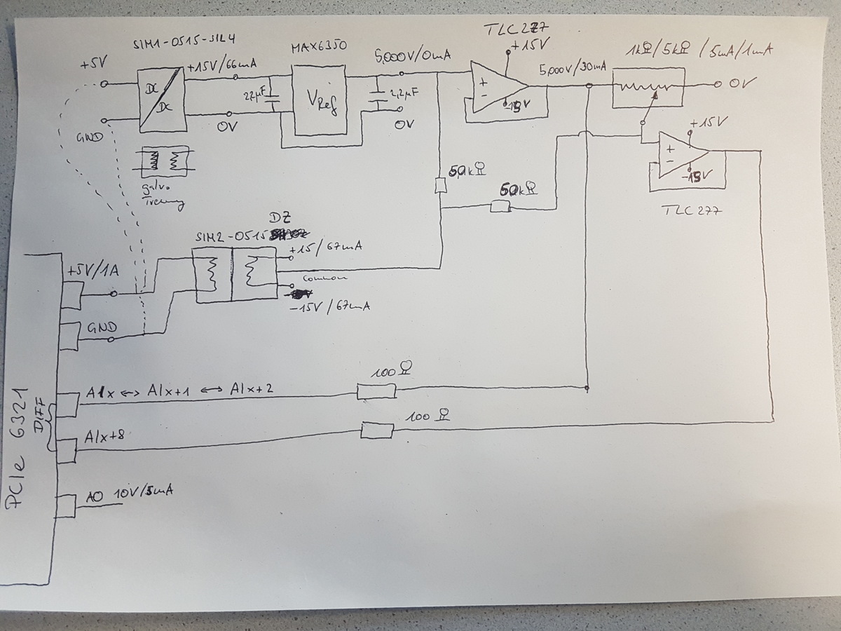

sehr gerne würde ich hier meinen Plan darlegen, wie ich gedenke eine
16-bit AD-Wandlung umzusetzen. Über Anmerkungen, Tipps, Ideen etc. würde
ich mich sehr freuen.
Netzteil Friwo, PP8 Medizin, 12V / 700mA
dient zur Versorgung von
a) 1x Referenzspannungsquelle MAX 6350
und
b) 3x Operationsverstärker als Impedanzwandler TLC277CP
Am OP hängt dann jeweils ein Wegaufnehmer vom Typ
c) 1x burster 8712-50
d) 2x burster 8712-25
Jedes Messignal durchläuft erneut einen OP
e) 3x TLC277CP ebenfalls versorgt vom Friwo Netzteil
und wird letztendlich von einem differentiell geschaltetem Analogeingang
einer National Instruments-Karte PCIe-6341 eingelesen (mit dummychannel
zwischen den einzulesenden AI-Kanälen zur Minimierung von Crosstalk).
Konkrete Fragen die derzeit noch offen sind:
1) Wäre es empfehlenswert anstatt der Ref.Spannungsquelle
a) den +5V-Ausgang der PCIe-Karte zu nutzen?
b) einen auf 5+ eingestellten analogen Ausgang der PCIe-Karte zu nutzen?
2) Wäre es in Ordnung die Impedanzwandler NACH dem Wegaufnehmer
wegzulassen und die Messignale direkt auf die analogen Eingänge zu
geben?
Für jede Rückmeldung im Voraus vielen Dank!

Danke für Eure Beiträge.
Ich gehe der Reihe nach drauf ein:
minifloat schrieb:
> Ich würde die Referenz mit der Karte messen, sofern die Wegaufnehmer
> ratiometrisch davon abhängen. Wenn der Wandler nur 0...5V kann, dann
> über Spannungsteiler messen.
@minifloat: Das verstehe ich nicht ganz. Warum sollte ich für die
Referenzspannung einen weiteren AI belegen? Ja, die Wegaufnehmer hängen
linear von der Referenzspannung ab. Es handelt sich quasi um sehr genaue
Linearpotentiometer (burster 8712). Der Wandlewr kann +/-10V.
minifloat schrieb:
> Das hängt von der Ausgangsimpedanz der Wegaufnehmer und der
> Eingangsimpedanz der Wandler ab. Entweder großes Verhältnis oder
> Impedanzanpassung Ri=Ro
@minifloat:
Ausgangsimpedanz Aufnehmer = Schleiferkreis-wiederstand 0-5kOhm
Eingangsimpedanz Wandler = Da es sich um den Eingang eines OPs handelt,
würde ich sagen quasi unendlich hoch.
Was meinst du denn genau mit Impedanzanpassung Ri=Ro?
Ich dachte es wäre erstrebenswert die Impedanz des Messignals so gering
wie möglich zu halten. Daher der Ansatz zwischen Messignal und AI
Eingang nochmals mit einem OP zu arbeiten.
Lothar M. schrieb:
> Ich glaube, du jagst Geister. Oder empfiehlt das der Hersteller, um die
> Spec einhalten zu können?
@Lothar: Mir ist der Crosstalk an einer anderen NI-Schnittstellenkarte
aufgefallen. Im Manual der Karte sind -75dB für benachbarte AI angegeben
(bei 100kHz Samplserate). Dies korreliert mit dem was ich gemessen habe.
Und ich will es eliminieren! Die Idee mit dem Dummychannel stammt von
National Instruments selbst.
https://knowledge.ni.com/KnowledgeArticleDetails?id=kA00Z0000019KzzSAE&l=de-DE
Ich finde sie sehr simpel und sinnig. Denn: Ich benötige von den 16 bit
min. 15!
Bzgl. des Netzteils: Ich habe dies nur gewählt, da es bei uns im Haus
quasi der Standard ist. Vermutlich hast du aber recht und ich sollte
hinterfragen ob es das Richtige ist. Im Datenblatt habe ich etwas
gefunden von UBr2 = <250mVpp. Handelt es sich dabei um die
Restwelligkeit? Meinst du dies könnte auswirkungen auf das Rauschen im
Messignal haben?
Würdet ihr mit diesen Informationen nochmal auf folgende Fragen
eingehen?
1) Ref.spannungsquelle (+5V) durch DIO oder AO ersetzen
möglich/empfehlenswert /kritisch?
2) OPs zwischen Messignal und AI weglassen
möglich/empfehlenswert/kritisch?
3) Was sagt ihr generell zum Schaltungsaufbau (Handskizze siehe Anhang)?
4) Sind die Komponenten MAX6350 und OPA TLC277 für mein vorhaben
geeignet/empfehlenswert/kritisch?
5) Würdet ihr weitere Kondensatoren/Bauteile vorsehen?
6) Habt ihr einen Vorschlag für ein besser geeignetes Netzteil?
Danke & guten Tag,
Philipp

Philipp841 schrieb:
> Warum sollte ich für die Referenzspannung einen weiteren AI belegen? Ja,
> die Wegaufnehmer hängen linear von der Referenzspannung ab.
Eben darum. Wenn die Referenz driftet kannst du das auskompensieren.
Die Potis haben eine Schwankende Ausgangsimpedanz, 0...(R/2). Daher
Impedanzwandler.
Gast #5725830
Schließt du die NI-Karte über eins der üblichen VHDCI-Kabel an
(verdrillte, geschirmte Leitungspaare)? Dann sieht dein OPV eine
ordentlich kapazitive Last. Zu den Kabeln finde ich grade keine
konkreten Zahlen, die NI 6321 alleine ist aber schon mit einer
Eingangskapazität von 100pF spezifiziert.
Das wird dein TLC277 nicht besonders mögen (siehe Fig. 41 von
http://www.ti.com/lit/ds/symlink/tlc277.pdf) Ich würde zumindest einen
kleinen "Isolaionswiderstand" in der Größenordnung 50-100 Ohm hinter den
OPV-Ausgangs schalten. Damit erhöht sich zwar die Quellimpedanz etwas
(und du brauchst evtl. etwas längere Samplezeiten). Dafür reagiert dein
OPV dann nicht mehr giftig darauf, wenn der MUX umgeschaltet bzw. der
Sample-Kondensator auf das Signal geschaltet wird.
Es gibt auch OPV, die als Anwendung für "ADC-Driver" beworben werden und
besser mit den geschalteten Kapazitäten am Ausgang klar kommen.
Gast #5732359
Danke für Eure Antworten. (Auch wenn ich mir natürlich gewünscht hätte,
dass jmd. auf meine nummerierten Fragen eingeht.)
Zu Euren Fragen:
@Udo: die Samplerate hat doch nichts mit der Restwelligkeit des
Netzteils am Hut. Daher verstehe ich deine Anmerkung nicht ganz.
@Achim: Ja ich plane den Einsatz eines VHDCI Kabels. Demnach habe ich
deinen Vorschlag mit den Isolationswiederständen nun auch
berücksichtigt. (Auch NI empfielt diese an dieser Stelle:
http://www.ni.com/white-paper/4494/en/
Bzgl. der OPs die speziell als "ADC Driver" gedacht sind. Hast du da mal
einen konkreten Vorschlag für mich?
Basierend auf Euren Ideen habe ich eine neue Schalt-skizze entworfen und
beigefügt.
Damit eventuelle Schwankungen im GND-Potenzial nicht meine
Messergebnisse beeinflussen, bzw. um alle Vorzüge des "Differential
Mode" ausnutzen zu können, habe ich noch eine galvanische Trennung
eingebracht.
Siehe: http://www.ni.com/white-paper/4494/en/
Gerne hätte ich erneut euer Feedback dazu.
Gruß,
Philipp
> eingebracht
Und dir dafür im Austausch diverse DCDC mit ihrem Spannungsrippel
eingebaut. Der verschlechtert wahrscheinlich deutlich mehr, als durch
die galvanische Trennung evtl. verbessert werden könnte. Die ist imho
völlig unnötig. (Es wäre etwas anderes, wenn dein Sensor - z.B. durch
die Gehäuseerdung - auf ein "schlechtes" GND-Potential festgelegt wäre.
Aber das ist ja nicht der Fall.)
Wenn es möglichst genau werden soll würde ich
- auf ein stabiles Netzteil achten (ohne Ripple im >100kHz Bereich)
- die Referenz mitmessen
- den Sensor differentiell anschließen
- ggf. tastächlich den Dummy-Channel zwischen Messkanälen einbauen (die
NI-Karten können tatsächlich unerwartete Kanalkopplungen bewirken, wenn
der MUX zwischen Kanälen mit unterschiedlichen Spannungen umschaltet).
Ob ein Impedanzwandler wirklich was bringt würde ich ggf. ausprobieren.
Unter Umständen ist es einfacher und besser, das Timing der
Datenerfassung etwas runterzudrehen und direkt den Weggeber-Ausgang zu
verwenden.
Wenn es denn ein Impedanzwandler sein soll:
hier sind ein paar Exemplare von Analog Devices zur Auswahl.
https://www.analog.com/en/products/amplifiers/adc-drivers.html
Bei anderen OPV-Herstellern findest du natürlich ebenfalls welche...
